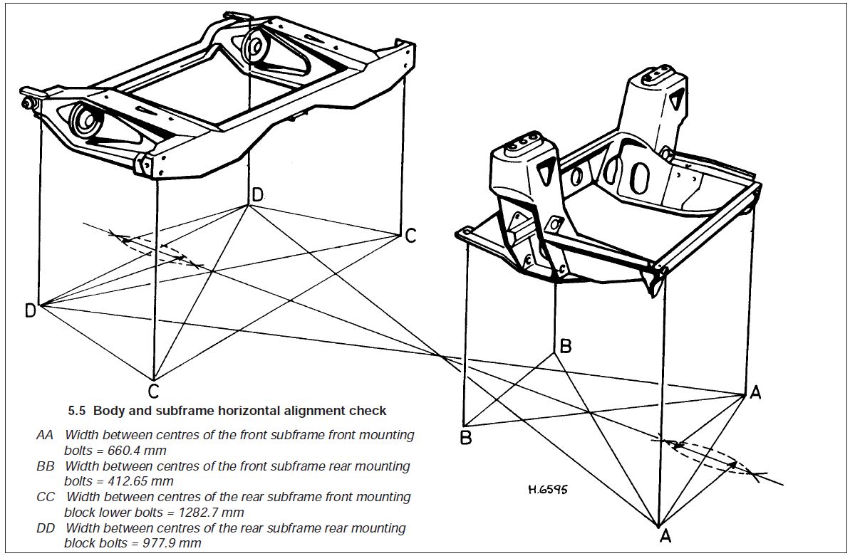

MikaJ Posted June 27, 2012 Report Posted June 27, 2012 Tuli vastaan kun kurkkisin ihan muuta juttua Haynesin manuaalista. Ristimitat kyllä uupuu.
koirankoppi Posted June 27, 2012 Report Posted June 27, 2012 Vanhasta alkuperäisestä ;) kirjasta (suomi että englanti) löytyvät nuo kuvat mitoillakin. Varmaan jostain muualtakin.
Idefix Posted June 27, 2012 Report Posted June 27, 2012 olennaista varmaan on että ristimitat on keskenään samat... minä mitailin takakelkan kiinnityspisteitä mm tällaisiin vastapisteisiin etukelkassa...eli eturipustuksen keskipisteisiin...

Rauno Posted June 28, 2012 Author Report Posted June 28, 2012 Ristimittoja ei ole vielä otettu, mutta mittasin kelkasta takakiinnikkeiden reikien keskipisteiden etäisyyden ja korista vastaavat reiät. Näyttäisi siltä, että kelkassa (korvakot paikalla ja puslat tiukalla) mitta on juurikin ilmoitettu 977,5 +/- toleranssi (jostakin piirrustuksesta nappasin tuon mitan), kun taas korissa mitta on 5-7mm pienempi. Nyt tarttee ristimittailla jotta selviää kumpi korin takakiinnityskohdista on väärässä kohdassa. Anteeks nyt kamalast sinne Heritage- tehtaalle...kun kerkesin moittimaan....mutta kyllä sanomista vielä tulee muista romppeista (mm keulapalasta...) ! Ja terveiset sinne Saastamalaan nopealle kilpamekaanikolle, auditistasi oli apua ;) rauno
Rauno Posted June 29, 2012 Author Report Posted June 29, 2012 Jees. Saatiin apumies paikalle ja mittaukset käyntiin. Mitattiin korista etukelkan tornin reunimmaisista kiinnityspulttien rei'stä korin takakelkan takimmaisiin kiinnitysreikiin. Käytettiin blumb -bob menetelmää, eli muurarin painolangat roikkumaan kiinnityspisteiden rei'istä varmistaen että ovat samalla tavalla jokainen. Kori pistettiin vaateriin ja lattia pistettiin vaateriin myös, eli mitattiin kohtisuoraan. Mittaukset suoritettiin 2 -3 kertaan. Välillä jopa purettiin koko asetelma ja kun ei tulos oikein tuntunut todelta, tehtiin uudet tällit ja mitattiin uudelleen. Tulos on hämmästyttävä. Ristimitat piti millilleen paikkansa, sivujen välillä oli heittoa 0,5 -1 mm. Englantilaista laatua :o Mitattiin sitten uudelleen takakelkka ja korissa kiinnitysreikien väli. Todettiin, että kelkan kiinnityskorvakoiden reikien etäisyys on aavistuksen (2mm) liian suuri ja korissa reikien väli taas liian pieni. Tästä tuloo yhteensä se 5-7 mm. Mittauksissa sattuu aina virheitä, joko tulkinnasta tai mittalaitteesta johtuen. Silti, vähemmän autokoritöitä tehneenä uskallan arvioida, ettei ole syytää huoleen. Kelkka saadaa paikalleen neuvojanne noudattaen, tarvittaessa puslia rukaten ja reikiä suurennellen. Nyt jatketaan mittavia peltitöitä kevein sydämmin. Saapi kommentoida. Kiitos ja terveisin rauno
