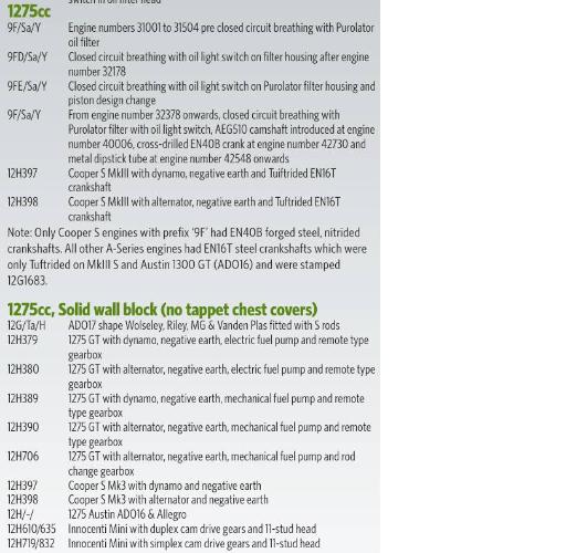

meerha Posted May 23, 2011 Report Posted May 23, 2011 Alla vielä engelsmannien tietoa 12H- lohkon numeroista jos niistä nyt mitään apuja on...

inno75 Posted May 23, 2011 Report Posted May 23, 2011 Suoraan samaa lukusarjaa ei löytynyt , mutta 12H 610 tai 635 on Innocentin tuplaketjuinen. 12H 719 tai 832 yhdellä ketjulla.GT:lle löytyi vain 12H379, 380,389,390,706. Jotka oli jo edelläkin näköjään paperissa, jos olis viittinyt suurentaa.....
