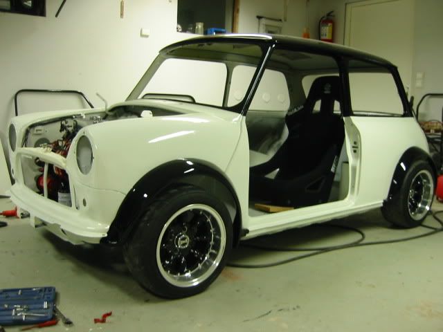

claymad Kirjoitettu 22. Lokakuuta, 2009 Raportoi Jaa Kirjoitettu 22. Lokakuuta, 2009 Eiks ne etupään pallot sinne saa hiloilla ihan ilman puristintakin... ainakin mulla ne meni aika heittämällä paikalleen kuhan sääsi hilot lyhyeksi. Millanen putkisto sulla tohon muuten tulee? Mulla on nyt tuplaulostulo keskeltä ja pyörän ja levikkeen välissä on vielä "liikaa" n.4cm tilaa, mut jos laittaa alemmas niin putki on sit alle 8cm päässä maasta. Toi taitaa olla se raja mikä katsastuksessa vaaditaan maavaraksi... vai kuinka? Mut joo, saatina et sopiikin hyvin toi katto/levike väriyhdistelmä. Link to comment Share on other sites Lisää jakomahdollisuuksia...
jipeeki Kirjoitettu 22. Lokakuuta, 2009 Kirjoittaja Raportoi Jaa Kirjoitettu 22. Lokakuuta, 2009 Saahan ne ilman puristintkin. Toisen puolen madalsin eilen, mutta olis helpompi irrottaa kun kelkka on paikallaan, kun ei jousi paina vastaan. 8-9mm leikkasin hilosta ja korkeelta näyttää vieläkin. Voisin Purtsilta lainata puristinta kun oot maisemissa. Enempää en kyllä tohdi ottaa, kun kierre lyhenee prosentuaalisesti aika paljon, nyt vaan toivotaan sitä asettumista.. Putkistoa ei ole vielä kauheesti suunniteltu, mutta pyrin tekemään mahdollisimman ylös tietty. Toi 8cm sääntöhän pitää täyttyä vain siellä katsastuksessa. Leima lappuun ja romut tonttiin ;) Link to comment Share on other sites Lisää jakomahdollisuuksia...

jipeeki Kirjoitettu 31. Lokakuuta, 2009 Kirjoittaja Raportoi Jaa Kirjoitettu 31. Lokakuuta, 2009 Nonni, etupäätä madallettu. Etusormi mahtuu kynnen kohdalta tukivarren ja pohjaanlyöntikumin väliin ja silti kaaren ja renkaan välissä on metri tilaa >:( Etupään saa pompottamalla helposti pohjaan -> pohjaanlyöntikumit seuraavaksi käsittelyyn. Toiseksi renkaat ottaa linkussa levikkeisiin kiinni etupäästä ja takana rengas ei oo keskellä aukkoa, joten askartelua tiedossa :) Pikkuhiljaa menee muutkin osat paikalleen. Ostoslista on niin pitkä että hirvittää... Nakkisodan aikainen digikamerakin pitäisi päivittää uudempaan, ei loisteputken valossa saa kunnollisia kuvia siten ollenkaan. Link to comment Share on other sites Lisää jakomahdollisuuksia...
claymad Kirjoitettu 31. Lokakuuta, 2009 Raportoi Jaa Kirjoitettu 31. Lokakuuta, 2009 jees noi sprintin on varmaan ihan hyvät penkit, kun eiks ne mahtanu vielä olla sparcon pienimmät. Niin ja sitten tosta madalluksesta niin tosiaan sitä pohjaanlyönti kumia joutuu lyhentämään, muuten ei mee kovin alas. Tosin se siinä madalluksessa tulee aika äkkiä eteen et ottaa levikkeisiin kiinni. En tiiä miten noi pyöräkulmat mulla mahtaa olla, mut reaktiotangoista säätämällä pyörät sai keskelle aukkoa ja sitten ei ottanut ihan niin paljoa kiinni... tarttee sit kattoo ku menee kulmien säätöön et miten korkeelle pitää nostaa ettei tartte pelätä et heti ottaa levikkeisiin kiinni. Link to comment Share on other sites Lisää jakomahdollisuuksia...

MikaJ Kirjoitettu 31. Lokakuuta, 2009 Raportoi Jaa Kirjoitettu 31. Lokakuuta, 2009 Ensin säädetään pyöränkulmat kohdalleen, ja sitten jos ei ole rengas pituussuunnassa halutussa kohdassa niin ruvetaan muljaamaan kelkkaa parempaan asentoon, sitten vielä uudestaan aurauksen säätö. Link to comment Share on other sites Lisää jakomahdollisuuksia...
