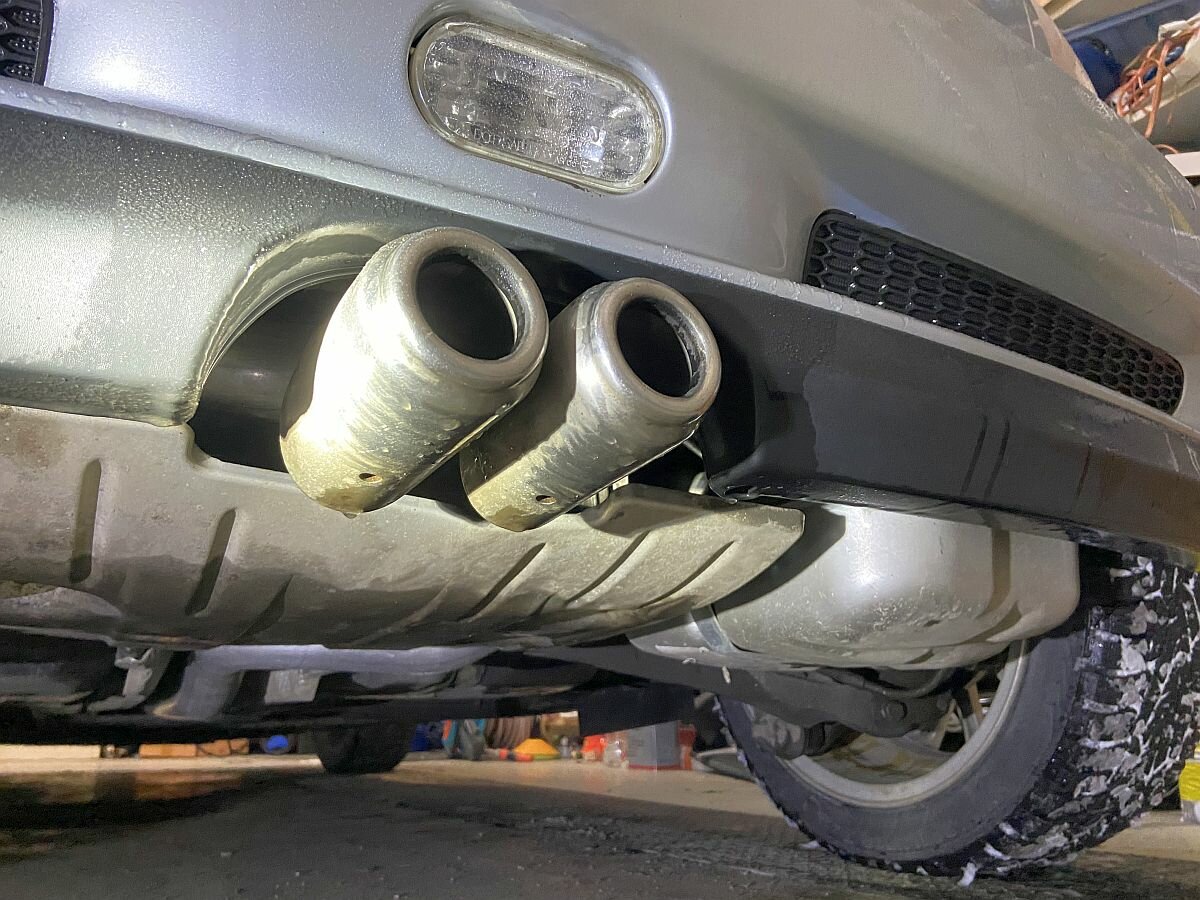

Laza Posted October 14, 2023 Report Posted October 14, 2023 (edited) Moro 04/2004 valmistetun R53:n pakoputkisto alkaa olemaan lopussa. Katissa rämisee, ja takavaimentimetkin ovat kuoriutuneet melko hyvin. Eli pitäisi pakosarjasta asti saada uudet putket tuohon. Pari tarjousta kyselin jo, Fennoa ja Walkeria tarjoavat Fixus:n kautta, mutta niiden laadusta (ja äänestä) en tiedä mitään. OEM-putkissa kun on jo melko hyvät mörinät. Sitten olisi tietenkin noita Milltekin putkia, mutta ne vaatinevat ainakin nettisivujen mukaan jotain ECU remappeja, mitä taas ei tarida joka pajalta löytyä Siksi kyselenkin täältä, josko jollakin on jotain hyväksi koettua sarjaa, tai jopa ylimääräistä myydä? Edited October 19, 2023 by Laza heading

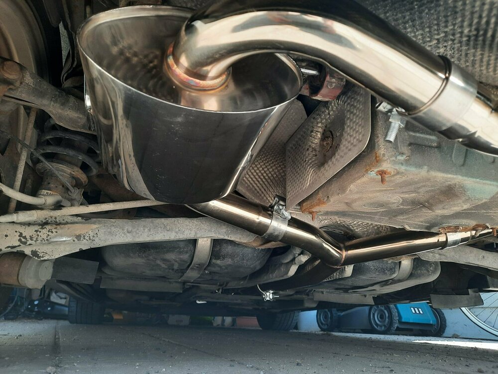

next Posted November 20, 2023 Report Posted November 20, 2023 9 tuntia sitten, AlexB kirjoitti: Lämpimästi voin suositella malianexhausts.com tuotteita. Edullisia ja varsin hyviä. Itsellä Performance Race-versio, joka paukkuu ja mörisee varsin komeasti. Vaimon mielestä hieman jopa liikaa. Ehkä valitsisiin nyt jälkikäteen tuon Performance Sports-version. Mulla on sama putki nyt tällä hetkellä kuin sulla. En muistanut ennenkuin kävin noilla sivuilla. Miinuksena että ihan perseestä saada ulostulot samaan tasoon ja yhtä ulos molemmat. Totesin avoon äänekkääksi niin lisäsin v pannalla biltemasta rosterisen vaimentimen sinne heti katin jälkeen kun olin pörinää kuunnellut pari kuukautta. Hinta oli kylläkin kaikkine veroineen ja kuluineen 520€.
AlexB Posted November 20, 2023 Report Posted November 20, 2023 Hah... sama homma. Lisäsin Bilttarin 2,5" rosterivaimentimen väliin niin se leikkasi hieman ääntä säädyllisemmäksi. Putken kyllä istui mukavasti ja putken päät tasaan.

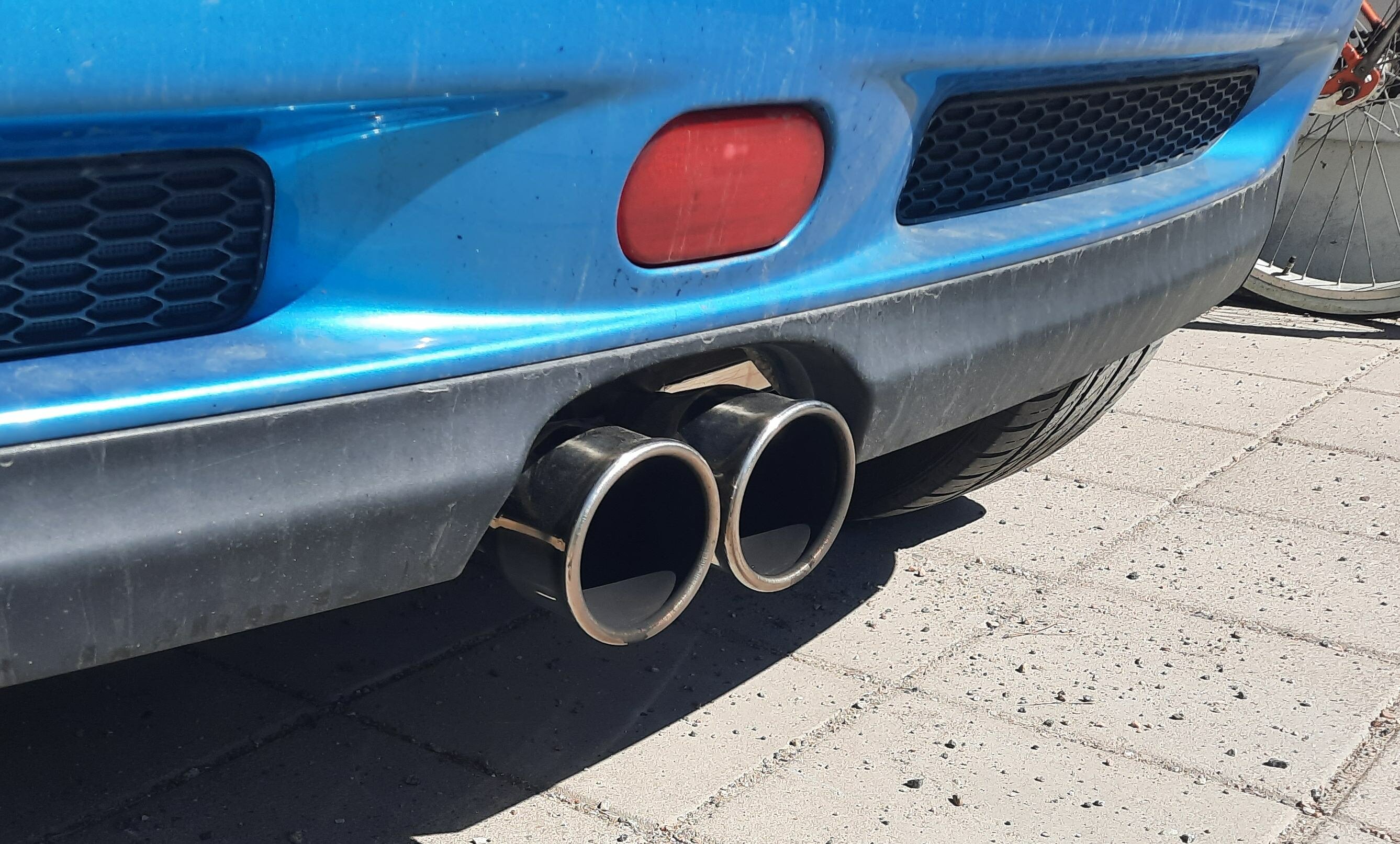

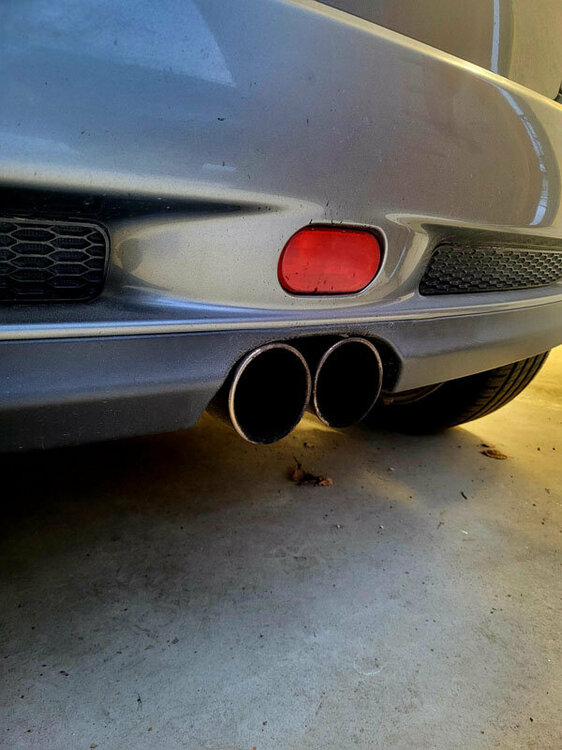

Laza Posted December 31, 2023 Author Report Posted December 31, 2023 Rahareikiä oli enemmän kun tarpeeksi, joten päädyimme Hervannan Autohuollon tarjoamaan Fennosteelin pakettiin. Vaikuttaa ihan hyvältä, äänimaailma on melko lähellä OEM-putkistoa..vanhat kromipäät menivät tuohon suoraan:

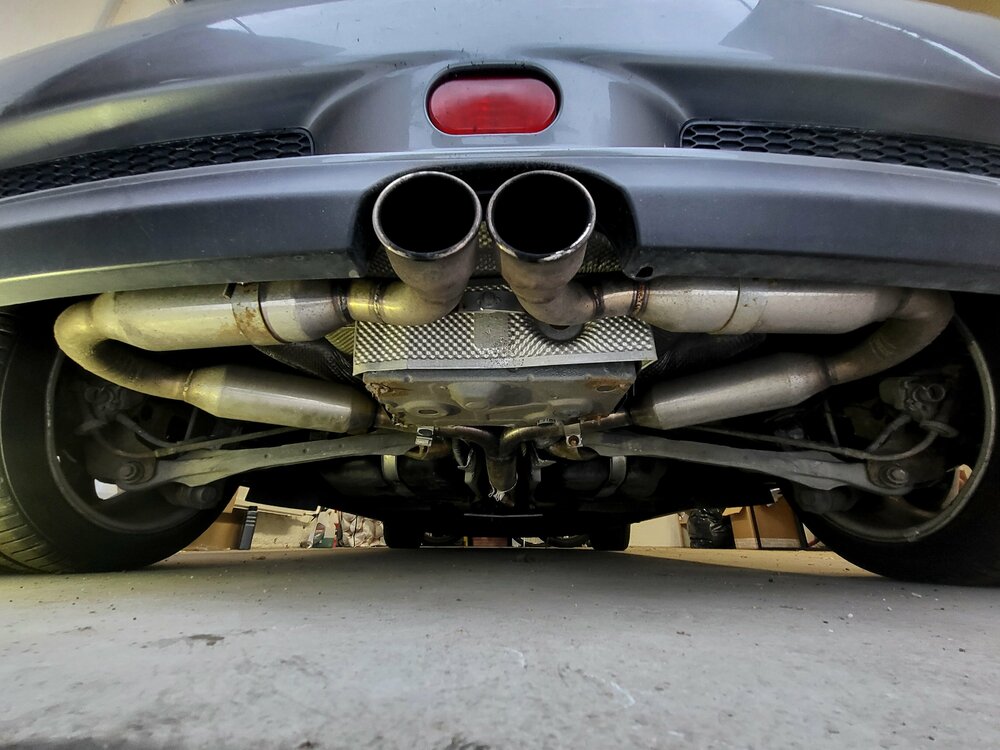

AlexB Posted January 4, 2024 Report Posted January 4, 2024 Tässä Malian race versio, joka taitaa ulospäin olla identinen sport mallin kanssa. Laitan tosiaan keväällä Malian sport version tilalle... saa nähdä kannattaako .

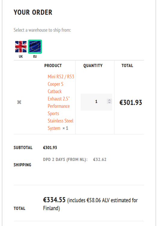

Juhazi Posted May 28, 2024 Report Posted May 28, 2024 Itselläkin 7/04 Sään harkinnassa Malian Sport catback. Katti lienee ok ei särise ja päästöt ok. Sportin pöntöt on nykyään hitsattu valmiiksi kiinni, mitenkähän rahti onnistuu? En ole vielä kysynyt firmasta enkä KageTradingista. eBay ilmoittaa rahdiksi about 49€ Malianin Hollannin varastolla on ainoastaan Race versiota, en halua pappamobiiliini niin kovvoo pärinätä... https://www.ebay.com/itm/264799240138?itmmeta=01HYXRRVNHEY9CTJWS0EEKM7DP&hash=item3da743bfca:g:DsoAAOSwwU5jbk0l&itmprp=enc%3AAQAJAAAA8BW9XGyPrOG3f42Kzko0MpSThSm16GngM7gFDqWTxnLdpMQH5GiDOKFoIclRU5vdZ0%2FASifP6Y7ESLZw3o0OB801IK3UPk7CYGSTqI2Hd6fvAf9fuco30ZD760pC7uBJkjZTElWcSlZp1nXQtK9Lw0YAVVgBTHVJLtqnXawLoFTVbJre0HAmWmvlxkBR5dzZK3xIOIJSdT1bLZRmTPAhAgnhYoGP2arZS6C6bqO%2Flx%2FIi7S1uwTQtDG4jufPDoUctRoLsnhRoiaXlZ%2FrwhQupq1eqWb%2FBW1hRriGfFRSYVj9QdIFm%2FJmLWg4ldOza75omw%3D%3D|tkp%3ABFBM7LrjuPdj

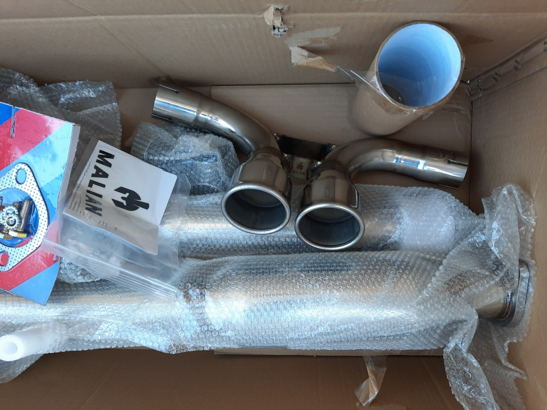

Juhazi Posted May 30, 2024 Report Posted May 30, 2024 Nyt sain vastauksen Malian/KageTradingilta - ensi viikolla Hollannin varastolle tulee Sport settejä lisää. Ei kun tilaamaan! 6.6.24 putki tilattu, tulee Hollannin varastolta kotiportille hintaan 336€ 15.6.24 kitti tuli. Menee alle 26.6. samalla kun takajarruremontti. Samalla kertaa vaihdetaan vaihteistoöljy ja sekaan löräys RVSää No nyt höpöttää ja röpöttelee hähän turhankin sporttisesti. Tasakaasu motarivauhdissa ei kannata radiota avata... Akkukotelon taaempi lämpösuoja piti jätää pois, ehkäpä ruostuu jatkossa vähän hitaammin? Ai niin, omassa oikeanpuoleisen takavaimentimen kannakekumi ei istu oikein hyvin, mutta on kyllä pysynyt kiinni. Asentaja ei hoksannut taivuttaa sitä hiukkasen, se olis riittänyt. Löysin hyvän videon josas peräti samanvärinen kosla!
