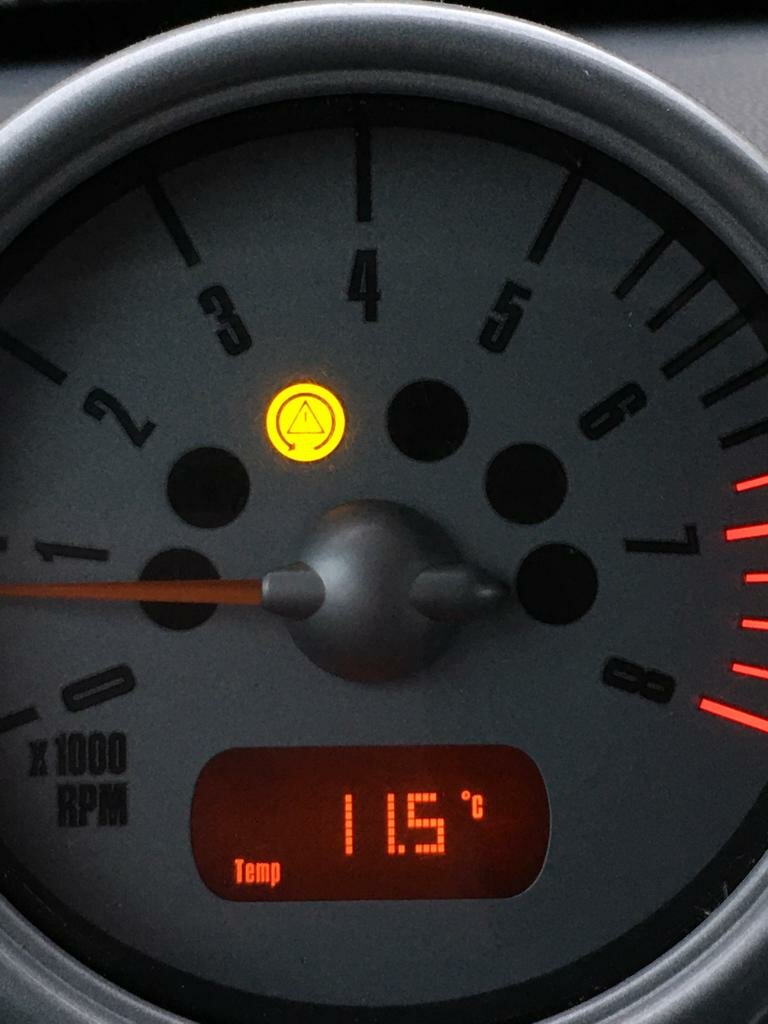

Kardu Posted August 31, 2023 Report Posted August 31, 2023 Mistähän alkas tutkimaan ko kyseinen valo välähti ruutuun ?
OTV Posted August 31, 2023 Report Posted August 31, 2023 Palaako rengaspainevalo? Jos palaa tarkista paineet, paina kuittinappia käsijarrun lähellä ohjekirjan ohjeiden mukaan ja aja. Se saattaa kadota myös itsekseen. Palaako sinulla mittariston taustavalot? Itsellä pimeänä, vain kuvassasi palavat toimivat
Kardu Posted August 31, 2023 Author Report Posted August 31, 2023 Ei pala rengaspainevalo vaan ainostaan tuo valo,,Kyllä taustavalot toimivat ei vaan ole viiksi semmosessa asennossa että palaisivat ,,

next Posted August 31, 2023 Report Posted August 31, 2023 1 tunti sitten, Kardu kirjoitti: Niinhän siinä kävi että kyseinen merkkivalo sammui itsestään ,, Kyllä se kytkin oli ihan ok .. Luultavasti joku abs anturi alkaa olla tiensä päässä. Luistonesto tippuu pois päältä jos tieto puuttuu yhdelläkin renkaalta. karvalakki 1

next Posted September 1, 2023 Report Posted September 1, 2023 Ei ainakaan mulla kun se vain tiputteli sitä satunnaisesti pois. Jarrutkin toimi oikein. Vikana oli ruoste anturissa niin ei lukenut aina oikein mutta käsittääkseni pätkii myös samalla lailla kun se itse anturi saa vettä sisäänsä ja halkeaa se runko. Luistonesto valohan tuo on mutta se nyt palaa mulla aina jos haluaa että se johonkin kiihtyy eikä ecu puutu peliin. Huonot renkaat.... karvalakki 1
OTV Posted November 15, 2023 Report Posted November 15, 2023 Luistonesto ja rengaspainevalot paloivat aiemmin sattumanvaraisesti, nyt jatkuvasti. Jos käsijarru on päällä valot eivät syty käynnistyksen jälkeen. Vapautettaessa käsijarrun käsijarruvalo sammuu ja em valot syttyvät heti, luistoneston kytkimellä ei vaikutusta ei myöskään rengaspaineen kuittausnapilla. Mutta, jos vedän käsijarrun ennen käynnistystä ekaan napsuun, jolloin käsijarrun valo ei vielä syty, ei käynnistyksen jälkeen myöskään nuo muut valot syty. Nyt toimii myös luistoneston kytkin on-off niinkuin pitääkin. Mystinen juttu vaikuttaa "mekaaniselta sähkövialta"
karvalakki Posted November 16, 2023 Report Posted November 16, 2023 Niinkuin tuolla aiemmin jo @next kirjoittelikin, jokin ABS-anturi pätkii. Ihan klassinen oire, noin sen on tarkoituskin toimia. Vikakoodi kertoo mikä antureista on viallinen. Vikakoodit täytyy lukea BMW/Mini testerillä. Perus-OBD vikakoodin lukijat näyttävät vain ECU:n koodit ja sieltäkin ne antavat vain P-koodit.

karvalakki Posted November 17, 2023 Report Posted November 17, 2023 8 tuntia sitten, OTV kirjoitti: No koodit on kyllä luettu aivan merkkiliikkeessä pariinkin otteeseen. Koodeja ei vaan ole. Tai on kyllä yksi, joka kehoittaa lukemaan ohjekirjasta, kuinka initialisoidaan rengaspaineen merkkivalo. Nappulan painamisella ei ole mitään vaikutusta. Eiköhän abs anturin vika sytytä myös abs valon, eikä pelkästään rengaspainetta ja luistonestoa, jotka katoavat käsijarruvivun pikku napsauksella. Joko minä ole tyhmä, tai sitten auton sähköjärjestelmä! Veikkaisin että se auton sähköjärjestelmä on tässä se tyhmä Jos vikakoodia ei tule, niin todennäköisesti jostain renkaasta katoaa ABS signaali hyvin lyhyeksi aikaa ja satunnaisesti. Silloin syttyy vain luistoneston merkkivalo, ei ABS valo. Itselläni oli sama juttu kahdessa Minissä. INPAlla tai ISTAlla voisi katsoa ajaessa niitä anturien antamia nopeusarvoja. Omissa autoissani viallisen anturin lukemat pomppivat välillä. Voihan vika toki olla DSC järjestelmässäkin, tai jopa imuvuoto tai MAF voi sytyttää tuon valon, mutta kyllä niistäkin vikakoodi pitäisi tulla.
OTV Posted November 17, 2023 Report Posted November 17, 2023 1. Tarkennetaan vielä. Auton ei tarvitse liikkua. Tuo valojuttu syttyy heti käynnistettäessä. 2. Jos käsijarru on vedetty ekaan napsaukseen kaikki toimii normaalisti - ei valoja. Käsijarrun merkkivalo ei vielä pala. 3. Jos käsijarru on vedettynä, niin, että sen merkkivalo palaa ei eivät valot syty käynnistettäessä. Päästettäessä käsijarru sen merkkivalo sammuu ja nuo valot syttyvät. Tämänjälkeen käsijarrulla ei ole valoihin vaikutusta. Vaatii virrat pois, että kohdan 2 toiminto toimii Luistonestokytkimellä ei vaikutusta kohdassa 1. Valo palaa koko ajan. Kohdassa 2. Luistonestokytkin sytyttää ja sammuttaa merkkivalonsa normaalisti. Siis valoina palavat rengaspaine ja luistonestovalot En osaa sekavammin asiaa selittää.
next Posted November 17, 2023 Report Posted November 17, 2023 Ja tolla kuvauksella sanoisin että joku niistä antureista on edelleen nyt sökö ja menee vain huonommaksi. Se vaan täytyy sitten etsiä itse mikä. Myöskin sitä ruostetta voi olla siinä anturin nokassa edelleen. Mutta omilla kokemuksilla sanoisin että jompikumpi edessä se on. Takana vähän enemmän suojassa se anturi. Enempää ei pysty etänä neuvomaan. Rahaa tiskiin ja anturit uusintaan kaikki jos ei jaksa etsiä mikä anturi. Voi olla johtosarjassakin vika ja sekin sopisi mini merkkiin karvalakki 1
