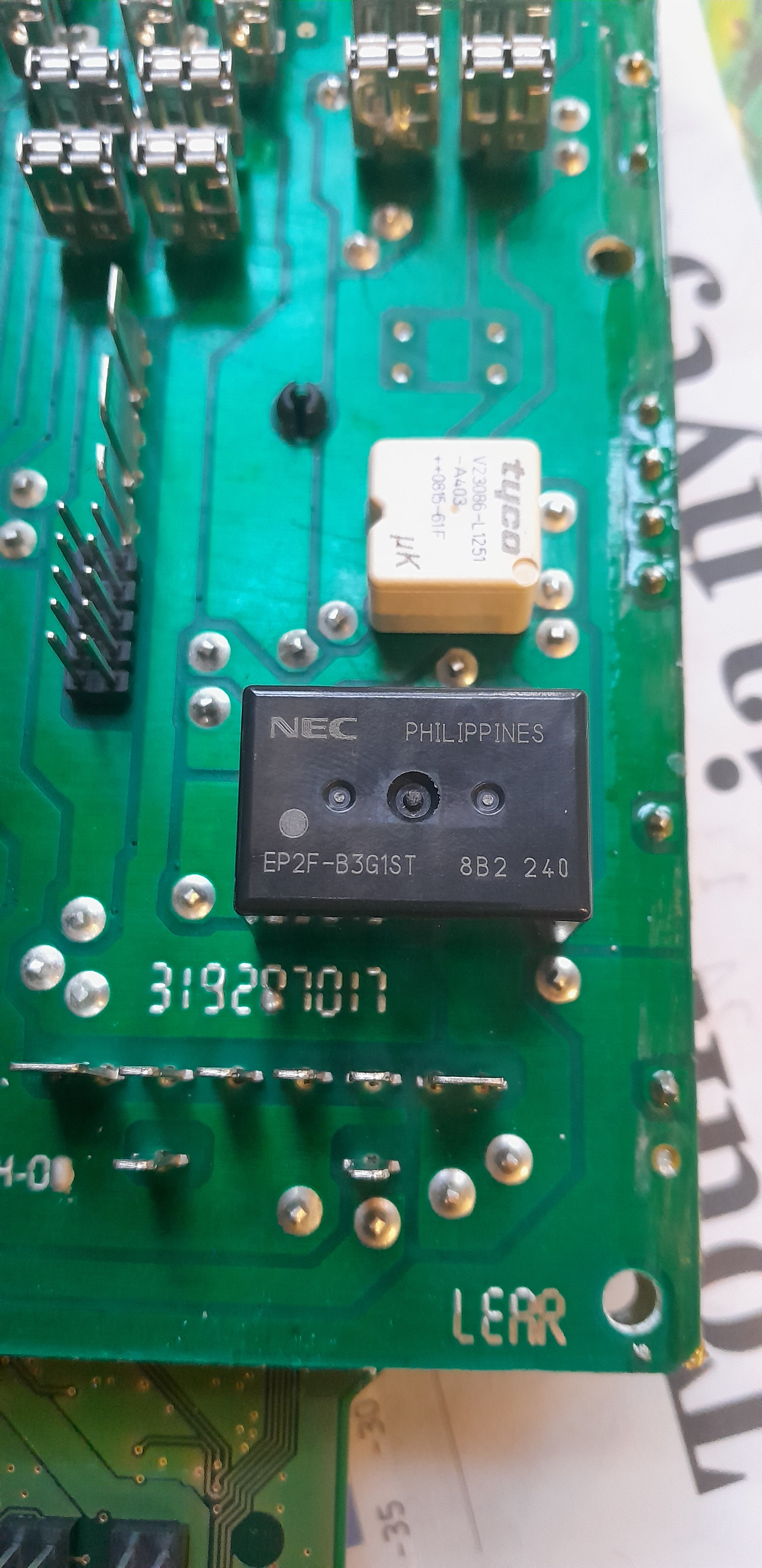

Arnold Posted June 28, 2023 Author Report Posted June 28, 2023 Lueskelin ulkomaan sivustoja ja löysin vastaavaa ongelmaa samoista autoista. He olivat paikallistaneet vian hanttarin jaloissa olevan sulakeboksin sisällä olevaan bensapumpun releeseen, joka on juotettu sulakeboksin "runkoon". Esim. pumppu ei nyt käy vaikka oven avaa eikä kun laittaa virrat päälle vasta sitten kun starttaa. En ole löytänyt pumpun relettä mistään vain sulakkeen, joka on ehjä. Puran seuraavaksi sulakeboksin ja katson mitä löytyy. next 1
next Posted June 28, 2023 Report Posted June 28, 2023 Äkkiseltään se pumpun Prime toiminto on mykkänä jos tuossa on samanlainen kuin bemarissa(oletan näin). Sitä en tiedä mistä vikaa etsiä mutta kuulostaa kuitenkin että itsekkin samaan suuntaan menisin.

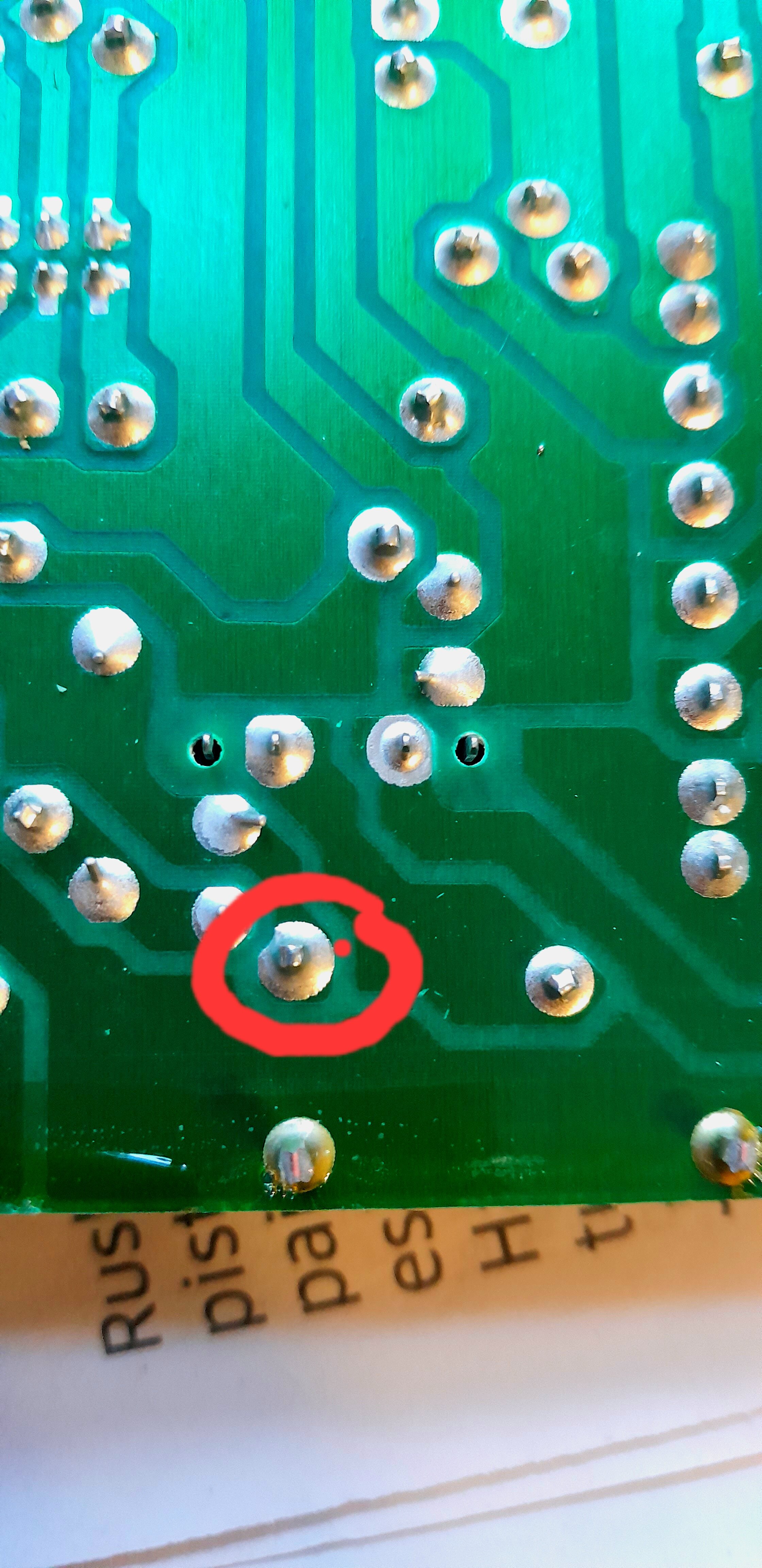

Arnold Posted June 28, 2023 Author Report Posted June 28, 2023 Sulakeboksi avattu ei silmin nähtävää kärähtämisen jälkiä. Kai se nyt on vaihdettava kun kerran leikkiin ryhdyin. Pari kuvaa pumpun rele (tiettävästi) ja toiselta puolen ulkomaan palstoilla esitetty kärsinyt pinni. Oma näyttää olevan ehkä ok? Yritän löytää vastaavan ja kerron sitten miten kävi.

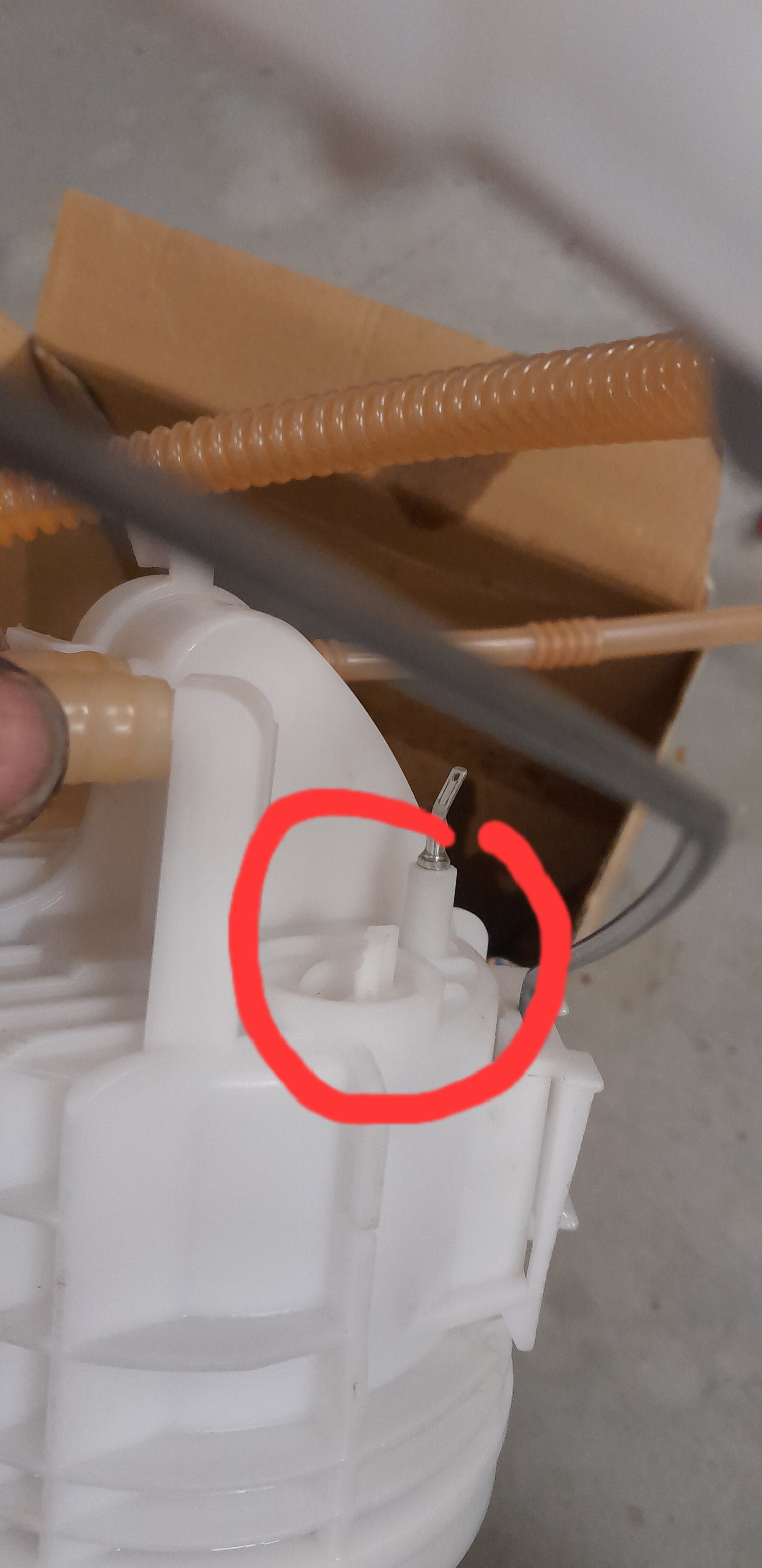

Arnold Posted July 6, 2023 Author Report Posted July 6, 2023 Noniin Mini käy taas. Tuli vaihdettua rele, mutta turhaan. Sähköjä tuli mitattua oikein urakalla, mutta lopulta syyksi paljastui uuden suodatinkotelon anturin ohjurin katkeaminen. Elikkä kotelon pohjassa oli reikä ja uuden pumpun paineet karkasi osittain tankkiin. Prime käyttöä en vieläkään huomannut, mutta nyt bensa ainakin pysyy bensalinjassa, Hellan pumppu sopii ja toimii ja oli hieman halvempi kuin muut. Nämä suodatinkotelot ja tasoanturit ovat melko huonoja kestämään. Onneksi oli vielä vanha tallella niin sain sen tankkiin ja nippusiteillä anturi taas kiinni.
next Posted July 6, 2023 Report Posted July 6, 2023 Miten sulla se on rikki että tasoanturi ei pysy? Mulla vanhemp korimallia ja toi anturin puoli on rikki niin ettei anturi pysy kiinni. Ei vaan saa itse pohjaa uutena vain pelkkä anturi tai koko roska. Mietin nyt että saisko sen patentoitua jollain nippuside systeemillä. Ei tullut aijemmin mieleen mutta kun luin sulta niin mietin jos sinne sais porattua reikää tms.
Arnold Posted August 1, 2023 Author Report Posted August 1, 2023 Siinä kotelon pohjassa on sellainen putkimainen ohjain joka pitää tasoanturin paikoillaan. Kyllä anturin saa nippusiteillä kiinni, mutta en ole varma toimiiko bensamittari silloin oikein. Mulla oli vanha kotelo jemmassa, josta tein ruuvin,prikan ja nippusiteiden avulla jonkinlaisen systeemin. Mittari toimii, mutta en tiedä kuinka tarkka on, kun ei olla ajettu sillä kuin tankillinen.
