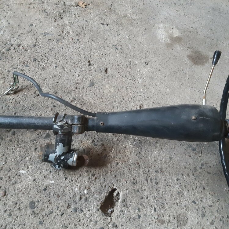

Turbo 69 Kirjoitettu 3. Toukokuuta, 2023 Raportoi Jaa Kirjoitettu 3. Toukokuuta, 2023 Ehjät käytetytkin harvassa, yks mahollisuus, että laitat väli-aikaiseksi Mk2: n ratti-akselin ja lukon. Siinä se on vasemmalla puolella, pikkasen erilainen viiksi, mutta käy aika hyvin samat liittimet. Niitä pitäs olla enemmän käytettyjä markkinoilla, miultakin löytyy pari avaimen kaa. Oisko kuvaa näyttää, miten se hajos? Link to comment Share on other sites Lisää jakomahdollisuuksia...
Turbo 69 Kirjoitettu 3. Toukokuuta, 2023 Raportoi Jaa Kirjoitettu 3. Toukokuuta, 2023 Näitä alkupään rattilukollisiakin on näköjään kahta erimallia, toisessa on vielä valonvaihtaja lattiassa.. Ilmeisesti vähän uudemmassa on jo vilkkukatkaisijassa vaihdin. Tai sitten tässä tapaukaessa on joku vähän soveltanu. Link to comment Share on other sites Lisää jakomahdollisuuksia...
NikoMini Kirjoitettu 4. Toukokuuta, 2023 Kirjoittaja Raportoi Jaa Kirjoitettu 4. Toukokuuta, 2023 Mulla on pitkät valot vilkkuviiksessä kyllä ja virtalukko siis ylempänä kuin tuossa kuvassa, virtalukonpää siis pilkistää aukosta rattiakselin oikealla puolella, avain tulee sivusta ei ylhäältäpäin, ihan erilainen siis kuin tuossa kuvassa. Pitää kuvata se kun olen auon vieressä. Lienee siis joku modifioinut uudemmasta mallista ainakin osittain tai jotain Link to comment Share on other sites Lisää jakomahdollisuuksia...
Turbo 69 Kirjoitettu 4. Toukokuuta, 2023 Raportoi Jaa Kirjoitettu 4. Toukokuuta, 2023 Tarkoitin tällä sitä, että etit väliaikaisesti Mk2:n koko rattiakselin lukkoineen, ennen kuin löydät oikean mallisen lukon. Saatat saada auton nopeemmin liikenteeseen, tää minun ei nyt ole sopiva, mutta muitakin löytyy varmasti. Eli tuo virtalukko alhaalla ja valonvaihdin viiksessä, siinä pitäs olla samat liittimet. Virtalukon johtoja joutuu vähän miettimään, mutta ei mahdoton. Link to comment Share on other sites Lisää jakomahdollisuuksia...

NikoMini Kirjoitettu 5. Toukokuuta, 2023 Kirjoittaja Raportoi Jaa Kirjoitettu 5. Toukokuuta, 2023 Pitääpäs kysyä tuota. Toki purin virtalukon pois ja ohitin koko virtalukon katkaisijoilla toistaiseksi Lukko on tuon näköinen ja poikki tuosta patruunan nokasta. Link to comment Share on other sites Lisää jakomahdollisuuksia...
