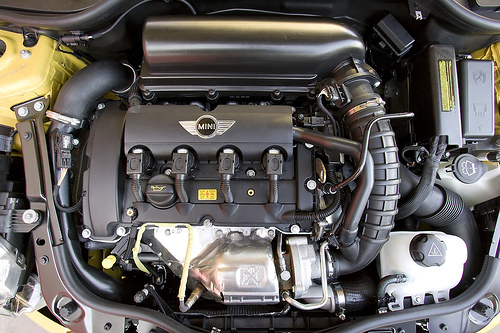

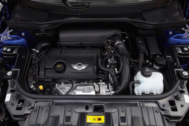

Helpoiten asian varmistaa avaamalla konepellin. Mikäli moottorin päällä näkyy vain muovisuoja ja öljykorkki on kyseessä N18 moottori. N14:ssa näkyvissä myös "tulpanjohdot". N14 moottorille Evolvelta tosiaan saa ohjelmoinnin riippumatta MINIn mallista. sales@evolveautomotive.com on yleensä vastannut kysymyksiin/tarjouspyyntöihin nopeasti. N14: . N18:
Totta. Evolve tarjoaa vain N14 moottorille etäohjelmointia. Alkupään R58:sta löytyy vielä N14 moottoria.

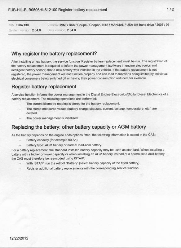

Tuli vastaan Facebookissa tänään, joten laitetaan tänne talteen tulevaisuuden varalta. "I know many that have changed the battery and they did not register it and have had ZERO issues. I have never heard actually of anyone having a problem after installing a battery and not registering it." Lontoosta vapaasti suomennettuna: "Tunnen useita, jotka ovat vaihtaneet akkunsa, eikä ole rekisteröineet/koodanneet. Mitään ongelmia ei koskaan ole ollut." Ja mukana olleet liitteet:
