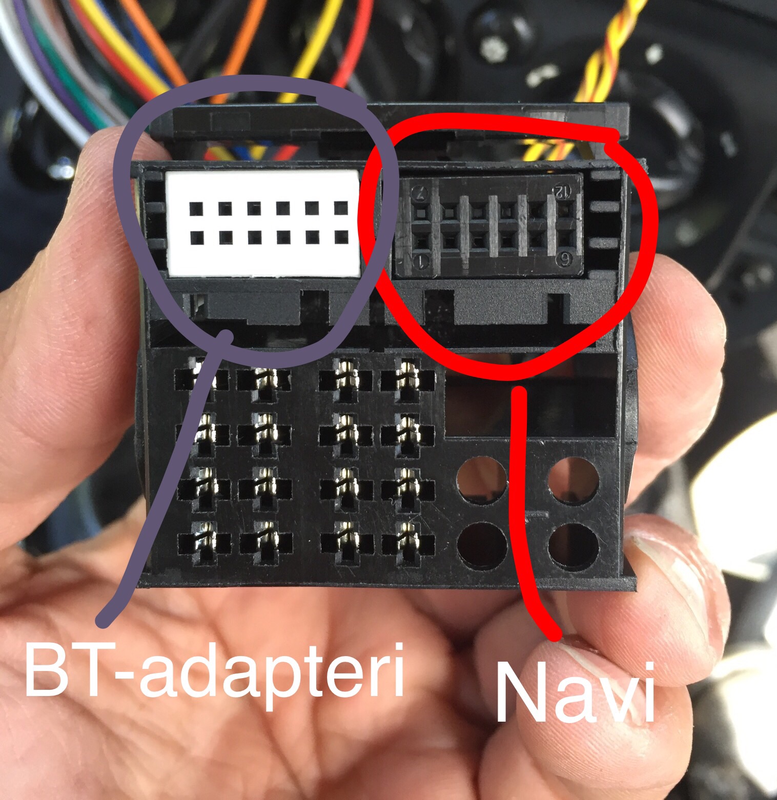

Minulla ’04-mallisessa Cooperissa joku tuollainen Yatourin boksi, mallia en kyllä osaa enää sanoa. Liittimiä on ilmeisesti pyöreillä tai litteillä pinneillä, oikea malli taitaa riippua vuosimallista ja/tai soittimen versiosta. Toimii erinomaisen hyvin musiikin striimaamiseen, mutta hf:n mikki on aika onneton. Boksi on kytketty suoraan radion perään alkuperäisten liittimien väliin, ei siis konttiin mutta eipä ole h/k-äänentoistoakaan. Alkuperäisessä radiossa näyttäytyy cd-vaihtajana. Suosittelen striimaukseen, hf-puhelimeksi siitä ei oikein ole.

Juu, menee ihan plug&play - tein frouvan Cooperiin (R50) taannoin saman operaation ja tuuppasin soittimen perään samalla bluetooth-vastaanottimen, niin saa Spotifyt soimaan mukavammin. Varaosahausta (varaosahaku.fi) näyttäisi muuten löytyvän soitin satkulla Suomestakin, jos ebayn toimituskulut karkaa käsistä.

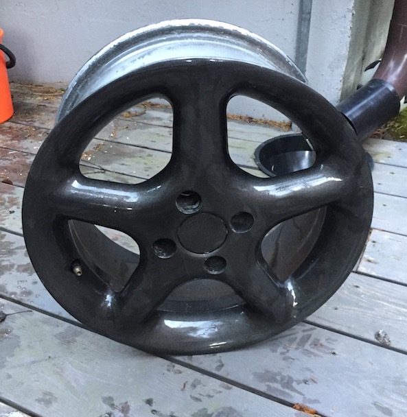

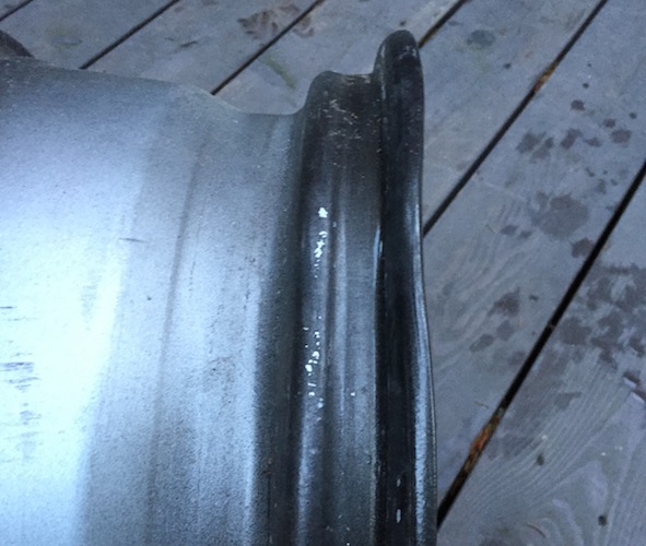

Ostin tori.fi:stä joltain tuusulalaista m*lkulta suorina myydyt alumiinivanteet, joista pari sitten osoittautuikin kolhuja saaneiksi: en viitsinyt edes alle laittaa, yksi keskilätkäkin on jäänyt välille. Leveys 7" (7J15), ET 35, pulttijako 4*100, keskireikä lienee se 56,1 mm. Olisiko jollain käyttöä, vai nakkaanko suoraan metallinkeräykseen? Hintapyyntö 0 euroa tai vaihto alsacelaiseen Rieslingiin, vain nouto Järvenpäästä. YV tai 0405878372 tavoittaa. Pari kuvaa ohessa.

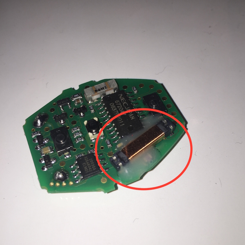

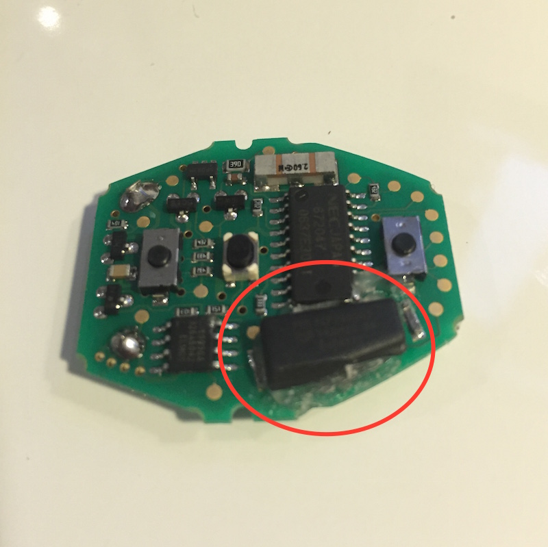

Alkoi nyppiä kaukosäädötön avain liikaa, joten palataan tähän vanhaan aiheeseen ratkaisun kanssa, jos vaikka muillakin sattuisi olemaan joskus tarvetta. Tämän kreditit menee North American Motoringin forumille. Kaukosäädön parittaminen tosiaan onnistuu ongelmitta, mutta ajoneston sirua ei pysty ilmeisesti kotikonstein koodaamaan uusiksi. Koska kaukosäädöllisen avaimen ajoestosiru on piirikortilla kiinni, pitää se nykäistä irti ja vaihtaa toinen tilalle. Ilman kaukosäätöä olevan avaimen ajonestosiru on ihan eri näköinen kuin kaukosäädöllisessä: Kaukosäädöllisen siru irti ja toisesta avaimesta siru tilalle, liimalla piirilevyyn kiinni: Lopuksi vanhan avaimen runko/avainosa kiinni ebay-version kanteen nappuloineen, liimalla kokoon: Lopuksi vielä kaukosäädön paritus autossa ja voilá - johan toimii.
Päivitetääs vähän tilannetta, jos vaikka olisi muillekin hyödyksi: Niinkuin tuossa aikaisemmin jo veikkailtiinkin, ei tosiaan onnistu. Lukituksen kaukosäädön paritus onnistuu, ajonestosirun sen sijaan ei. Kauko-ohjainavaimen ajonestosiru on erilainen kuin kauko-ohjaimettomassa, saattaisi onnistua työstämällä sirulle sopivan kolon toisen avaimen runkoon. Onnistuu hyvin, BMW-forumilta löytyi apu valomuistiin ja drive away -lukituksen poistoon. Kaistanvaihtovilkku jäi haaveeksi. Tilasin kokeeksi Ebaysta bluetooth-HF:n, toimii kuin tauti. Asennus oli hyvinkin plug in, mitä nyt navin liitin piti vaan siirtää vanhasta liittimestä adapteriin. Musiikkien striimauksen lisäksi plussana puhelimelle HF sekä USB/aux in -liityntä, jos vaan jaksaisi askarrella liittimen näkysälle. Mikrofoni asentui huomaamattomasti mittareiden väliin.(Ebay-linkki) härveliin. Tälle jaksanut mitään tehdä, vielä toimii.
