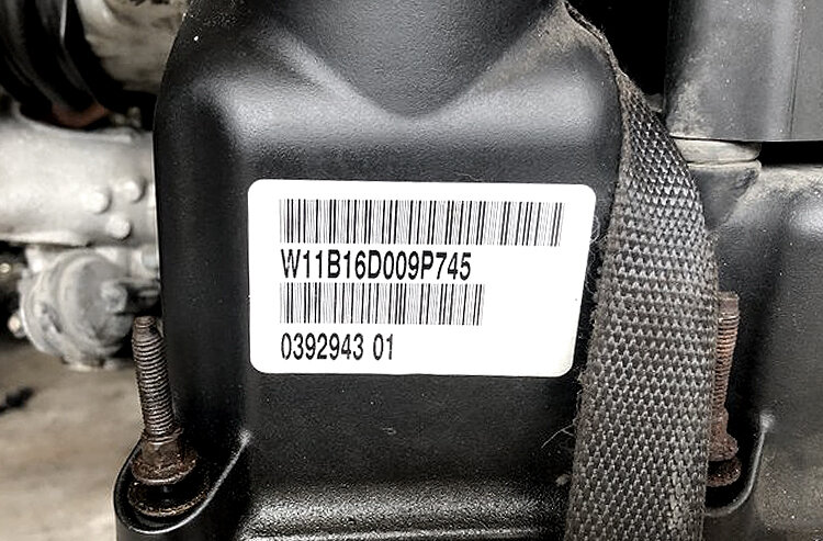

Hei, osaako joku kertoa tuosta tarrasta tarkemmin? Näkyykö siitä esim. valmistusajankohta? Omassa on: W11B16A, mutta monessa on myös W11B16D. MINI (R53/R52) Cooper S Hatchback Engine Code W11 B16 A - First used before 01/07/2002 Cooper S Hatchback/Convertible Engine Code W11 B16 A - First used on or after 01/07/2002 Cooper S Hatchback/Convertible Engine Code W11 B16 A - with John Cooper Works Tuning Kit Cooper S Hatchback Engine Code W11 B16 A - with John Cooper Works GP Kit

Mitä eroa on moottorin koodeilla: W11B16 A W11B16 D -

Pitää alkaa ainakin metsästämään "uutta" lohkoa tai moottoria tai moottoria ilman apulaitteita ns. facelift mallista Q3 2004 >. Moottorin koodi taitaa olla tuo: W11B16A? Ja onko JCW moottorille (11/2005 >) eri koodia missä olisi valmiina kansi ja esim. suuttimet? Softan siihen sitten voisin ehkä löytää. -

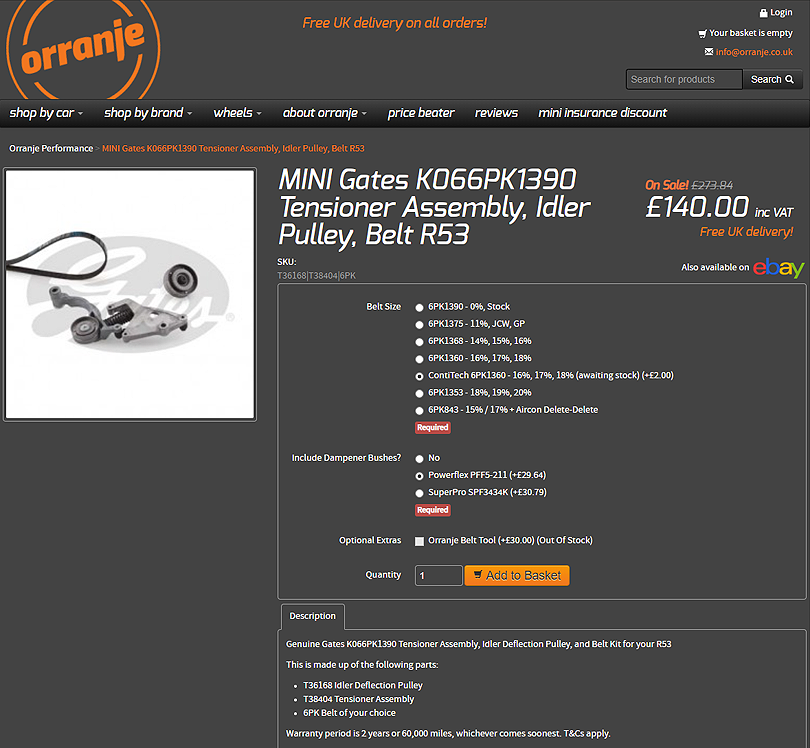

Orranjen setti tuli sitten loppujen loppujen lopuksi tilattua (Vähän alle 200e sis. alv+muut+rahti) ja oil pump front main seal gasket set, tuli jostain. Jos nykyinen kampuran hihnapyörä kestäisi ensi kevääseen (tai miltä näyttää?), voisi harkita esim. ATI Super Damper 0%, Kavs alternator pulley 5% tai 10% ja Kavs Lightweight 6 Rib Idler Pulley... + uusi sopiva remmi. Ja muuta nopea kuva uudesta ja vanhasta, muutamasta osasta.
