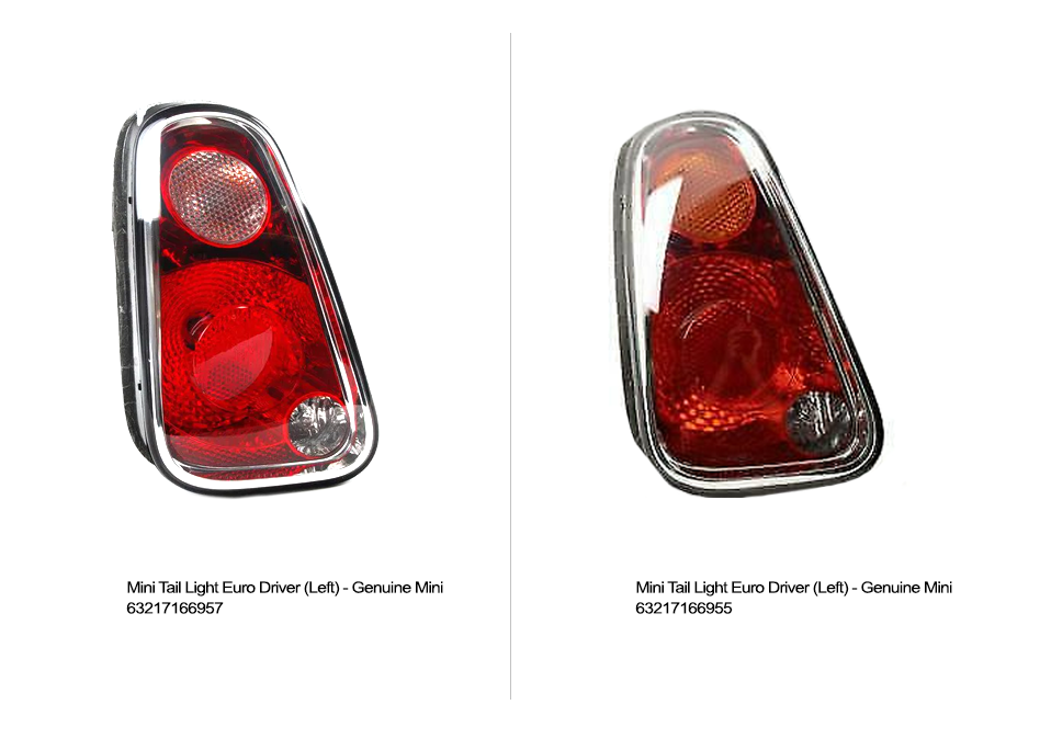

Onko esim. 63217166957 ja 63217166955 takavaloissa muita eroja kuin vilku "kuvun" ja polttimon väri? Ovatko "kirkkaat" vilkut avoversiossa ja/tai joissain erikoismalleissa? R53 Park Lane ja Checkmate malleissa näyttäisi olevan.

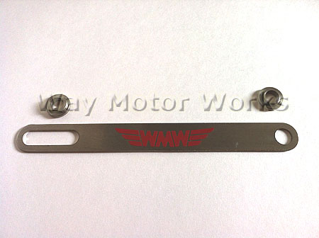

Belt Tensioner Stop. Tällainen? https://www.gtt.uk.com/product/mini-gen-1-gtt-tensioner-limit-stop/

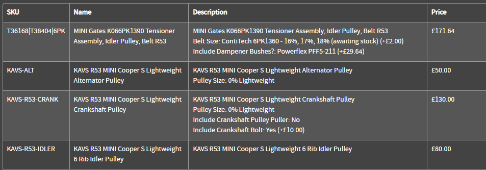

Muut osat olisivat näillä näkymin suomessa ma-ti. Niin kannattaisiko samalla vaihtaa tuo laturin isompi ja kevyempi rulla? Sen ehkä saisi esim. suoraan Kavsilta tilaamalla tänne myös alkuviikoksi.
Kannattaako tuonne laittaa sitten Kavs Supercharger lightweight Pulley 17% kaveriksi esim. Kavs +5% Lightweight vai Kavs +10% Lightweight Alternator Pulley?

Kiitos tiedosta. Onko näistä mitään hyötyä, jos joskus innostuu piristämään pirssiä lisää: KAVS R53 MINI Cooper S Lightweight 6 Rib Idler Pulley KAVS R53 MINI Cooper S Lightweight Alternator Pulley Lohen Lightweight Idler Pulley - MINI R53 Gen 1 Cooper S JCW Lohen Lightweight Alternator Pulley - MINI R53 Gen 1 Cooper S JCW Lohen Lightweight Supercharger Belt Tensioner Pulley - MINI R53 Gen 1 Cooper S JCW
Päätettiin jättää muut pois tässä vaiheessa ja tilata vain Orranjelta Tensioner setti: ContiTech 6PK1360 tilattiin suomesta ja Oil pump front main seal gasket set jostain.
Lohenilta löytyisi osa. Olisiko esim. nämä hyvät? + Continental ContiTech 6PK1360 + Timing Chain Cover Gasket Set Orranjelta löytyisi myös osa, eri merkeiltä.
