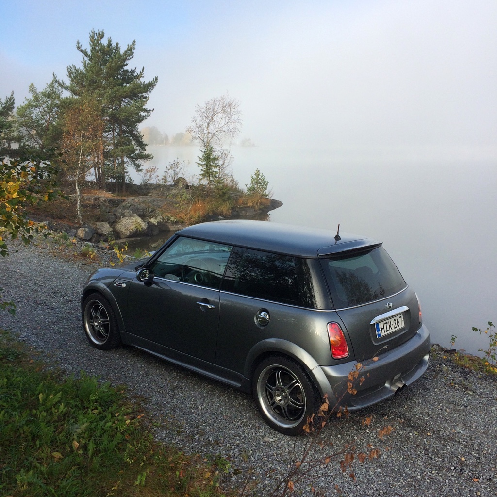

Azevit istuu eessä... ja takana aika muikeasti kaarelle... Ja näyttäis valkoisina kiiltävällä reunalla toimivan ihan jees...

Ei liity enää hifistykseen eikä eristykseen mutta ei viitsi avata uutta topikkia... Hommasin sattuman suosiollisella avustuksella Azevin A:t 8x17" et 38 jotka oli kyllä erityisen masentavassa kunnossa (osa on vieläkin). Netin selailun perusteella nämä pitäisi olla mahdutettavissa joten into piukeena fiksailen kesäkiekkoja... Tänään pääsin pitkällisten kiillottelujen ja hiumisen jälkeen suihkuttelemaan Car-Repin RubberCompit keskiosiin ja alustavasti vaikuttaa oikein hyvältä. Saa vähän intoa loppujen työstämiseen....
