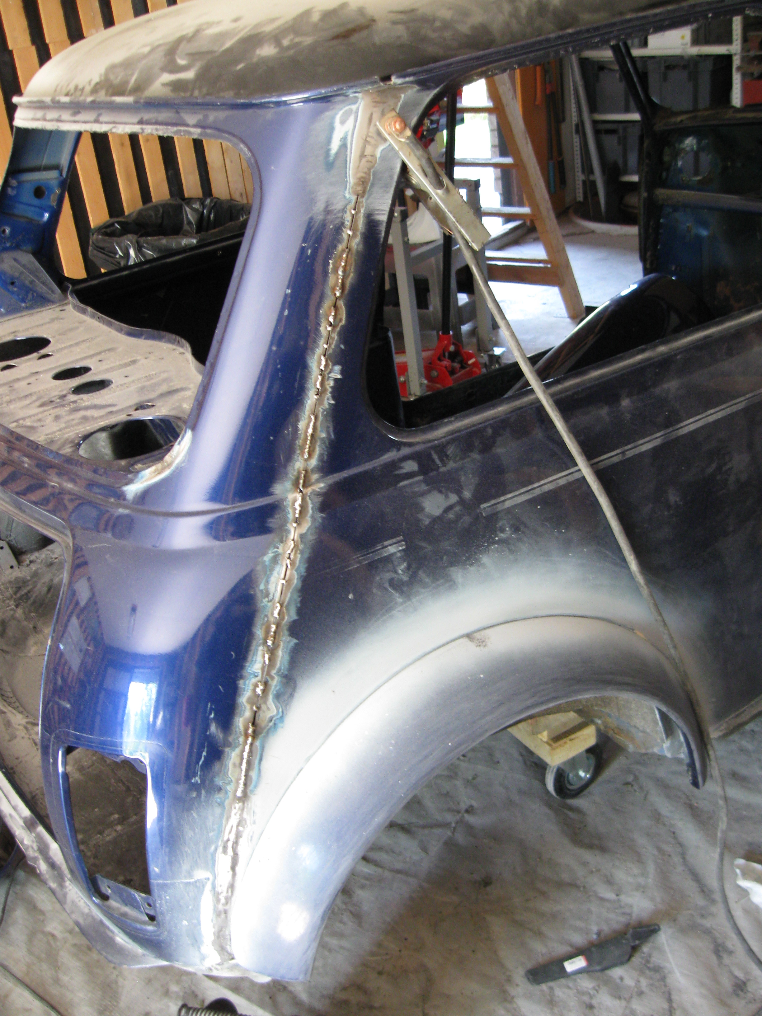

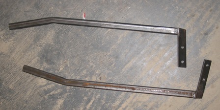

	Sattui tulemaan jonkunlainen inspiraationpoikanen ja piti ruveta tekemään jotain tälle... Ajattelin poistaa korin pystysaumat, laittaa tankinkorkin alueen umpeen ja siirtää täyttökaulan takaluukun sisäpuolelle. Levikkeet pitäisi laittaa kunnolla kiinni ja peittää saumat... Flippikeula pitäisi laittaa... Nyt kun kävin sitä konttorilla kysymässä niin sanoivat, että pitäisi olla lujuuslaskelma mukana kun muutoskatsastaa. olisikohan täällä joku pätevä henkilö, joka osaisi laskea, onko muutettu etupää yhtä lujarakenteinen kuin alkuperäinen ja olisi valtuutettu siitä jonkinlaisen todistuksen kirjoittamaan, jonkinlaista maksua vastaan tietenkin. Eli jos laittaisi metallituet konepellin saranoiden kohdalta etukelkan etukiinnityskohtiin. Tuollaiset esimerkiksi:

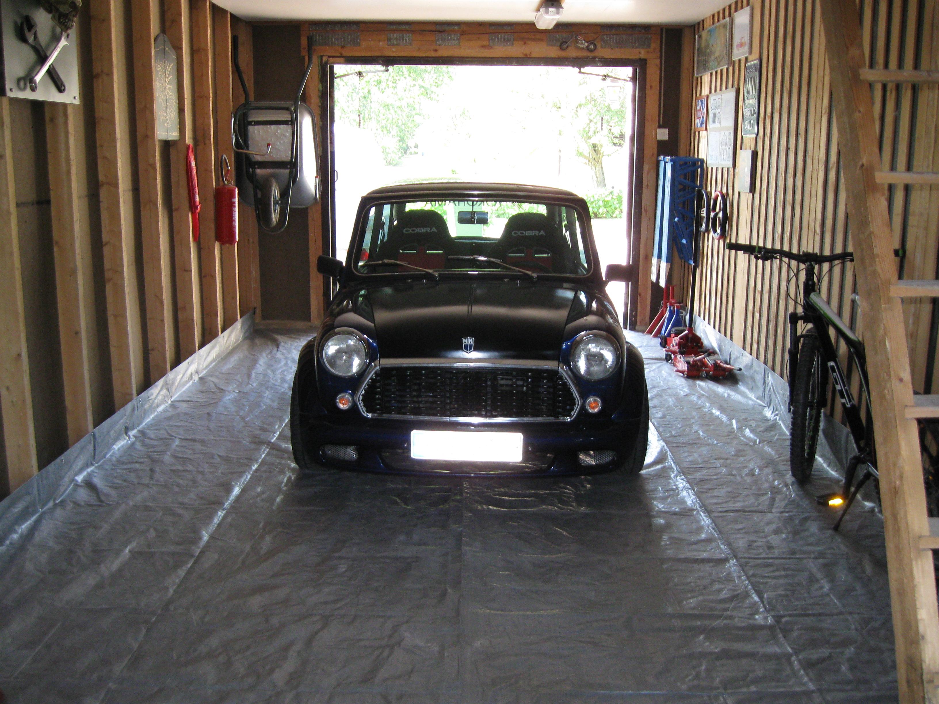

	Itse ostin Biltemasta 38 mm kiintolenkin, hinta 8 euroa. Tuota käytettäessä tosin koko pyörännapa pitänee olla irti autosta... On sen verran harvoin käytössä, että sille tuli löydettyä tuollainen säilytyspaikka:

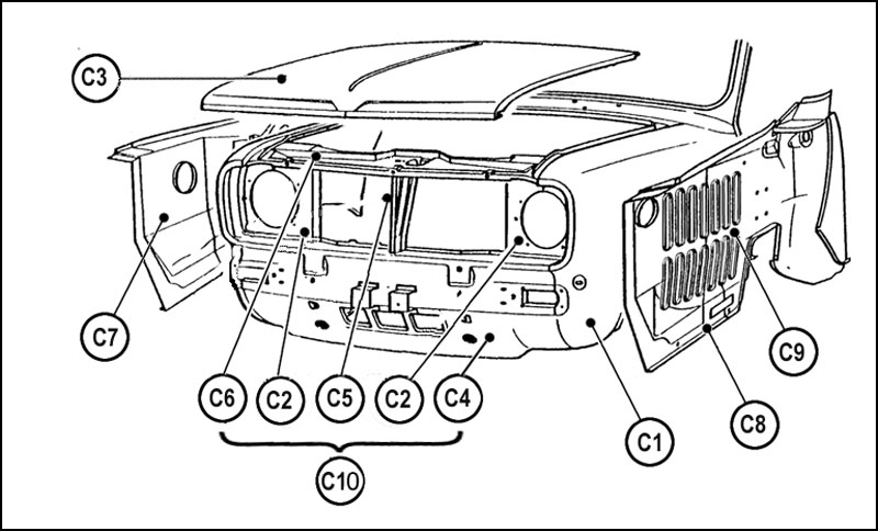

	Kävin tuossa läheisessä konttorissa alustavasti kyselemässä asiaa. Näytin siellä noita Mini Saloonin ja Clubmanin peltiosien räjäytyskuvia, että voi vertailla. Siellä oli kokeneemman tuntuinen katsastusmies, joka oli sitä mieltä, että pitäisi onnistua ihan muutoskatsastuksella, koska auto ei ole EU-tyypitetty. (eli ei kolaritestauksia yms.) Hän aikoo vielä varmistaa asian ja lupasi soitella perään...

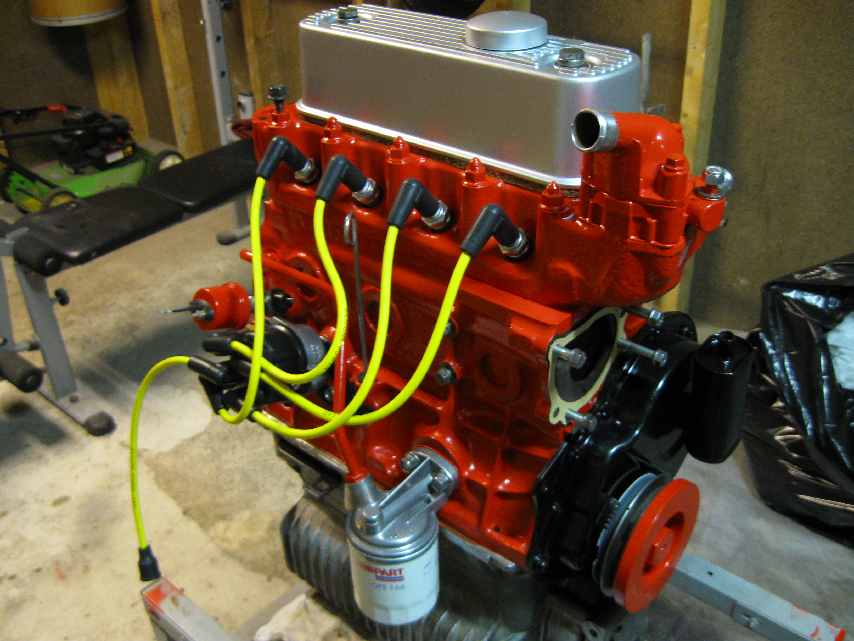

	Korille en ole jaksanut tehdä muuta kuin poistaa ruosteisia peltejä, mutta moottoria on tullut ehosteltua jonkun verran...

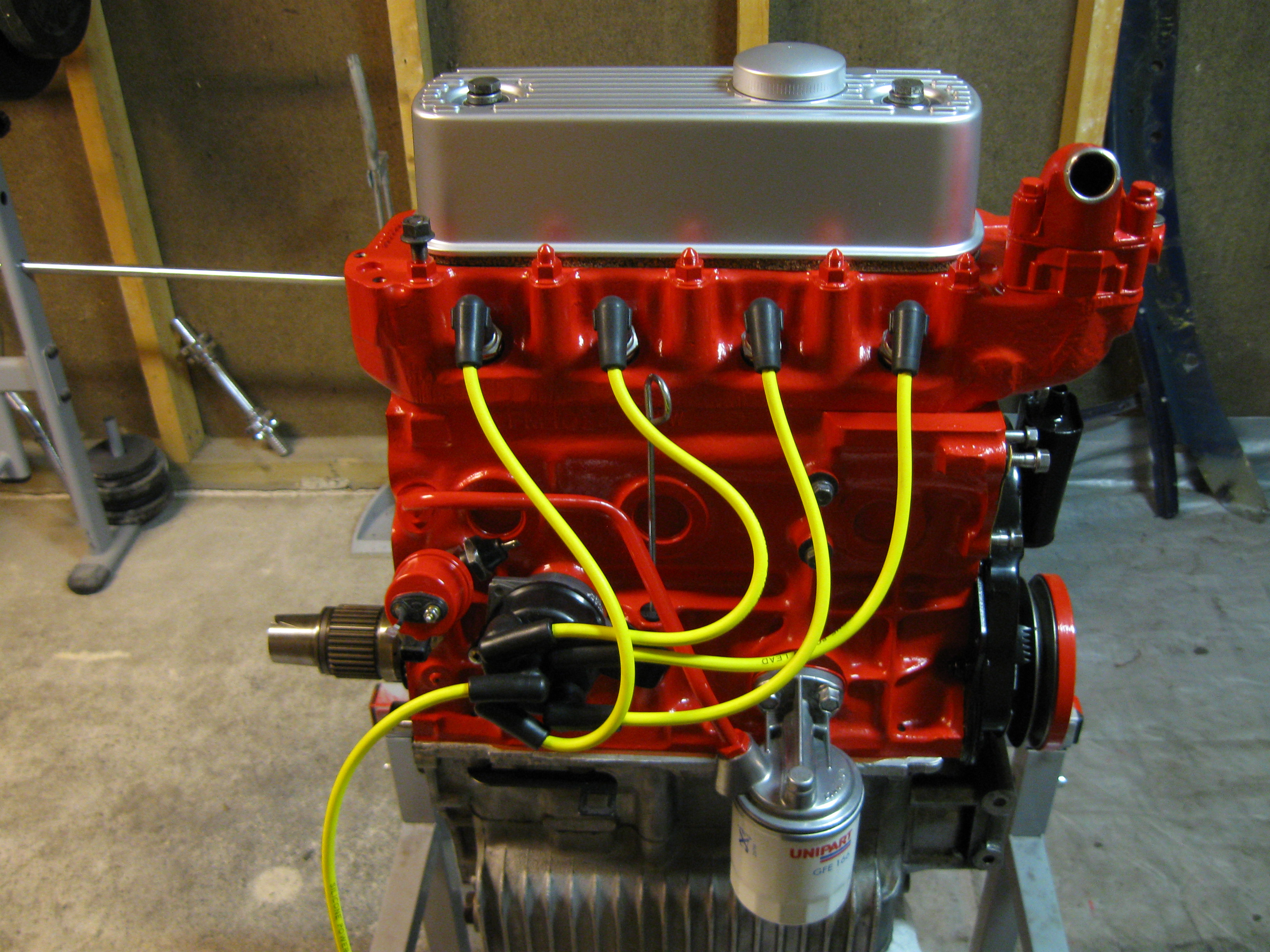

	Luulisin vahvasti saaneeni osat oikein paikalleen. Alipaineletkuja ruiskumallin jakajassa ei olekaan. Jakoketjun kireys pitäisi säätää, purettaessa oli aika löysä. Kiristimen liukuosaan oli kulunut ketjun jättämät railot. Nyt on uusi kiristin paikallaan, säädin sen nyt niin, että ketjun liikerata on rattaiden välissä (ei kiristimen puolella) n. 5mm. Onkohan liian kireällä? Muistelen vaan moottoripyörän ketjuja, jotka pitää melkein roikkua, etteivät laakerit rasitu liikaa...
	Ok, täytyy varmaankin sitten laittaa hiukan tiivistemassaa tiivisteen kummallekin puolelle. Sitten ajoitus aiheinen juttu: Korjausoppaan mukaan kun moottori on yläkuolokohdassa (1. sylinteri puristustahdissa ja 4. sylinterin venttiilit saksaa), niin nokka-akselin ja kampiakselin hammaspyörien ajoitusmerkit pitäisivät olla vastakkain. Minulla purettaessa osia ajoitusmerkit näyttivät molemmat n. kello kahteen. Kun pyöräytti konetta 360 astetta lisää, jolloin 4. sylinteri oli puristustahdissa, niin merkit olivat kohdakkain. Jos korjausoppaan mukaan kasaisin osat, niin virranjakaja antaisi kipinää 1. sylinterille kun 4. on puristustahdissa. Ja 1. sylinterihän oli ajoituskopan puolella... Ja tätähän ei voi muuttaa mitenkään rattaiden asentoa muuttamalla, koska saa vain yhteen asentoon akseleiden päihin. Onkohan jollain tullut tällaista vastaan.

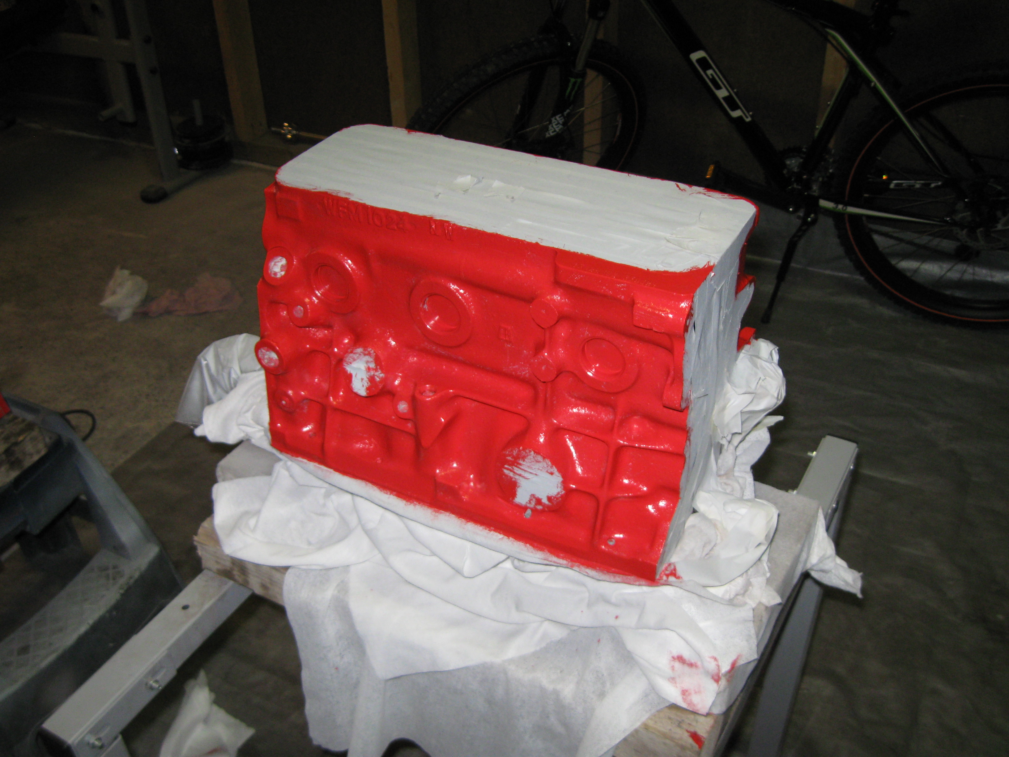

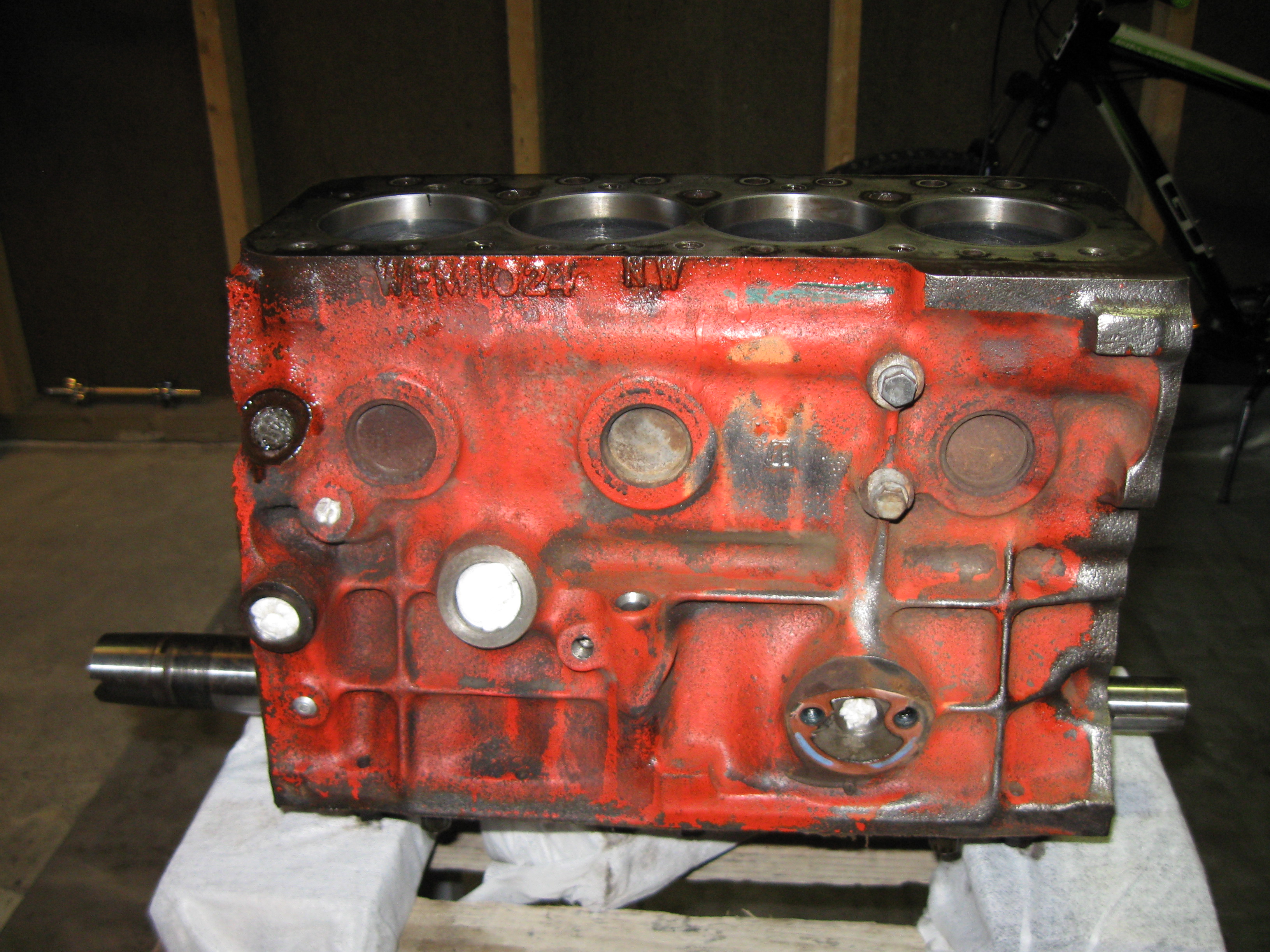

	On tullut purettua kone ja tarkastettu/maalattu/putsattu osat. Tilasin Minisparesilta ylä- ja alapään tiivistesarjat. Onkohan suositeltavaa laittaa joihinkin pintoihin tiivisteiden lisäksi tiivisteliimaa ja minkä merkkistä. Esim. vaihteiston ja lohkon väliin, ajoituskopan ja päätylevyn väliin, päätylevyn ja moottorin väliin...?

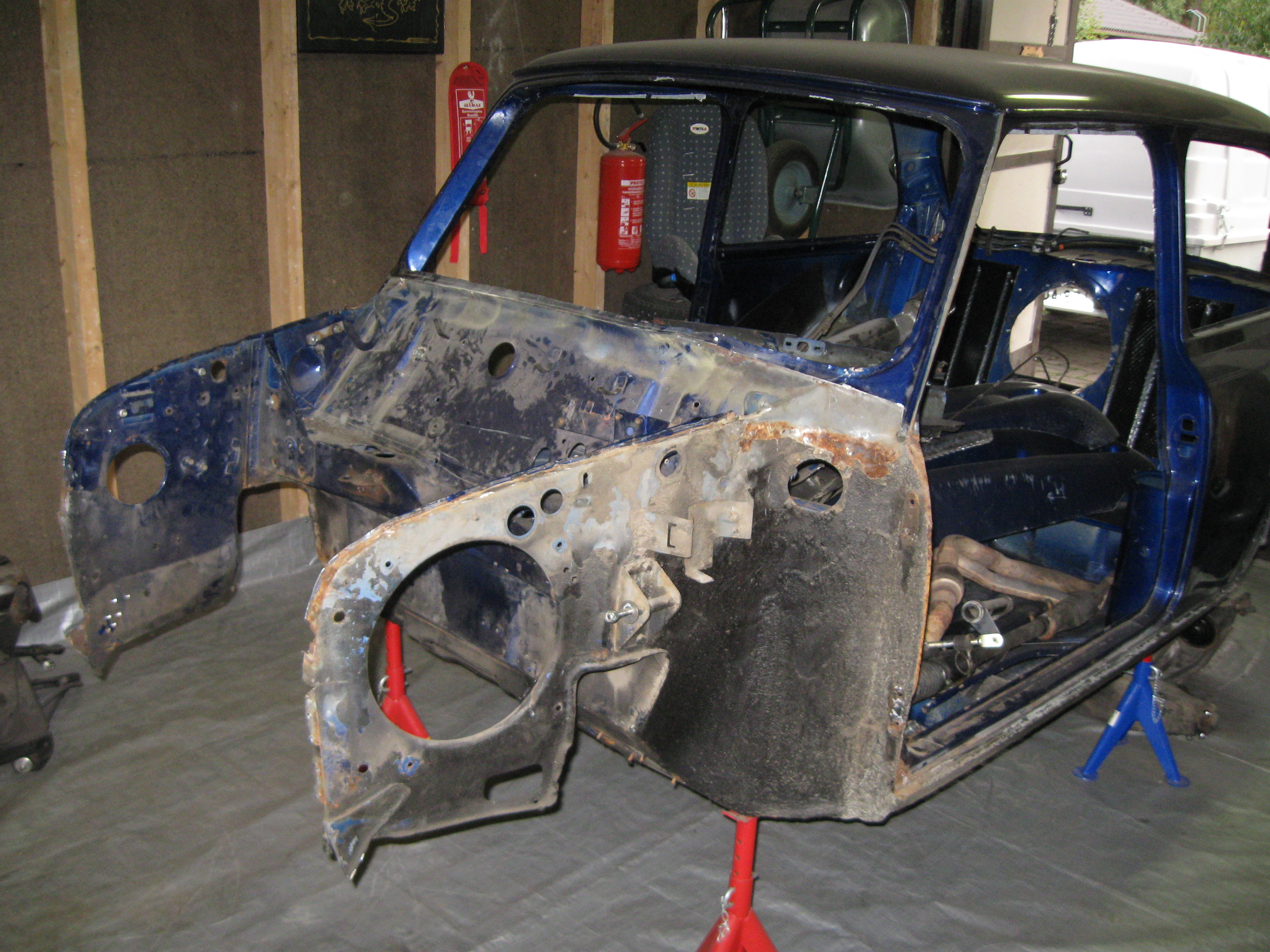

	Minäkin aloitin nyt kunnostamaan kunnolla alusta asti tuota Paradice Carsin helmeä. Kolmessa päivässä on auto saatu osiksi. Kuvia otettu eri vaiheista jo 160 kpl ja osat on pakattu laatikoihin, joissa lukee mitä on sisällä. Näin saan todennäköisesti auton kasaankin. Alkoi tosissaan häiritsemään nuo viat, joihin ei pääse käsiksi muuten kuin purkamalla koko auto...
