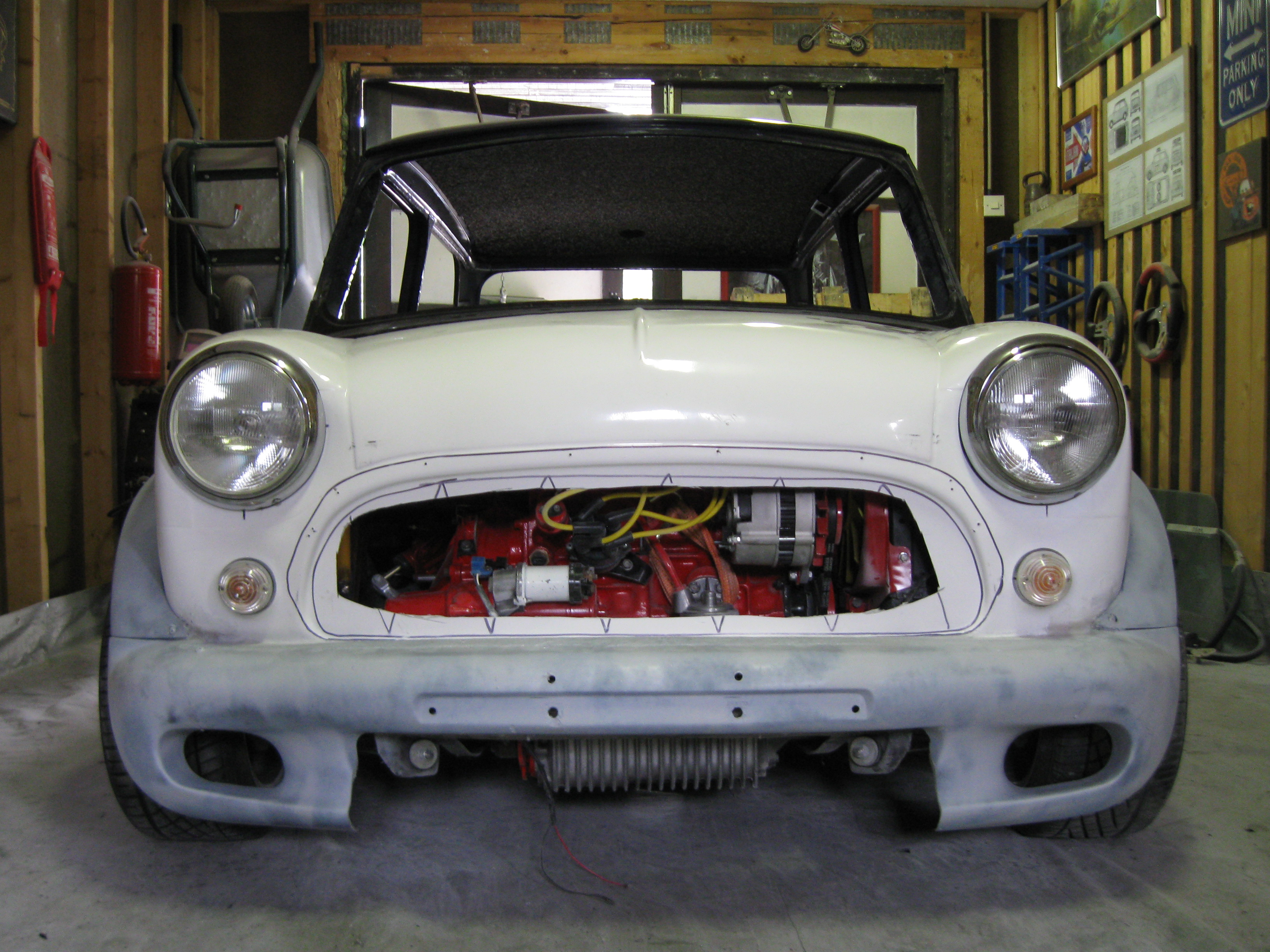

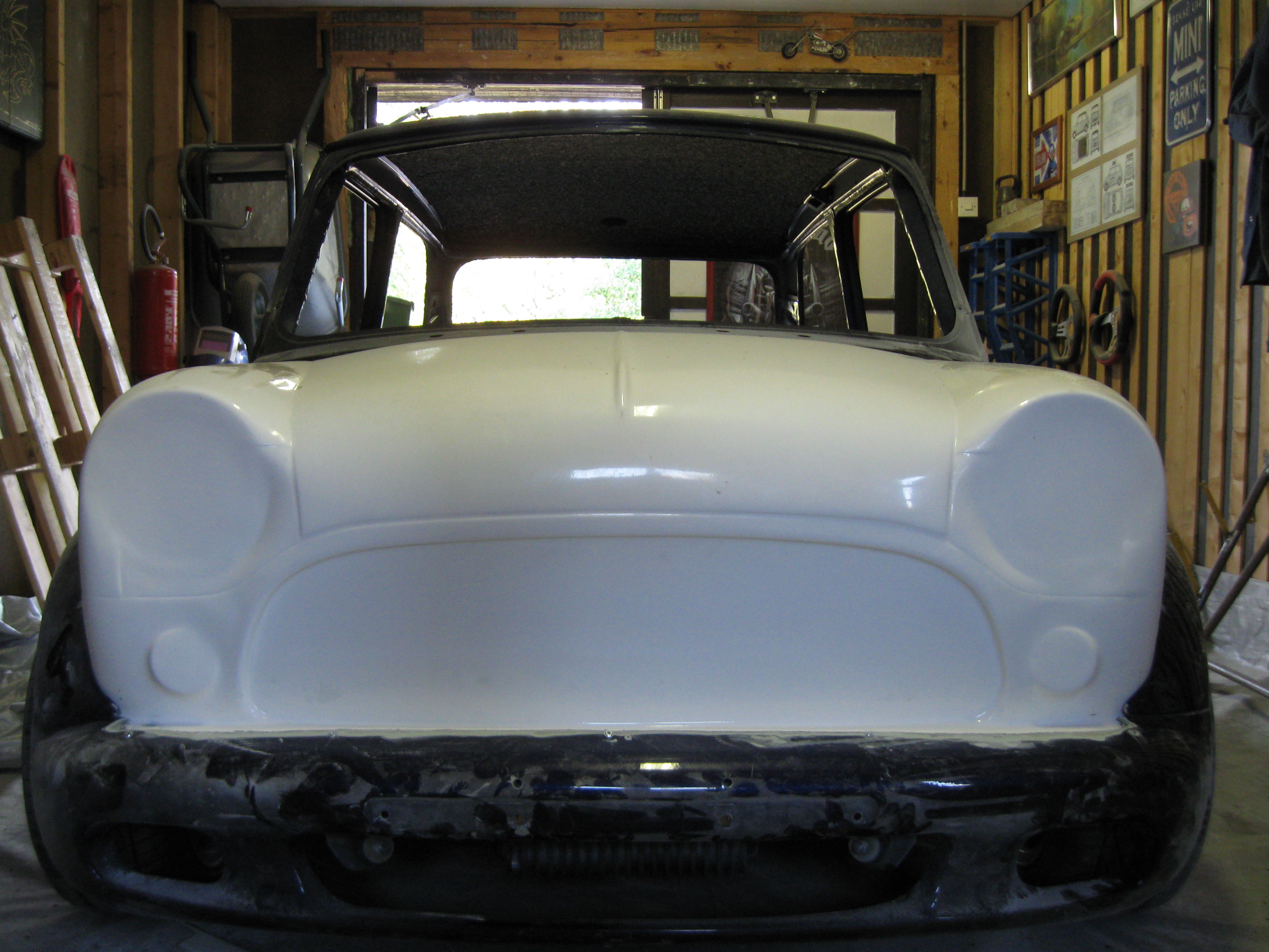

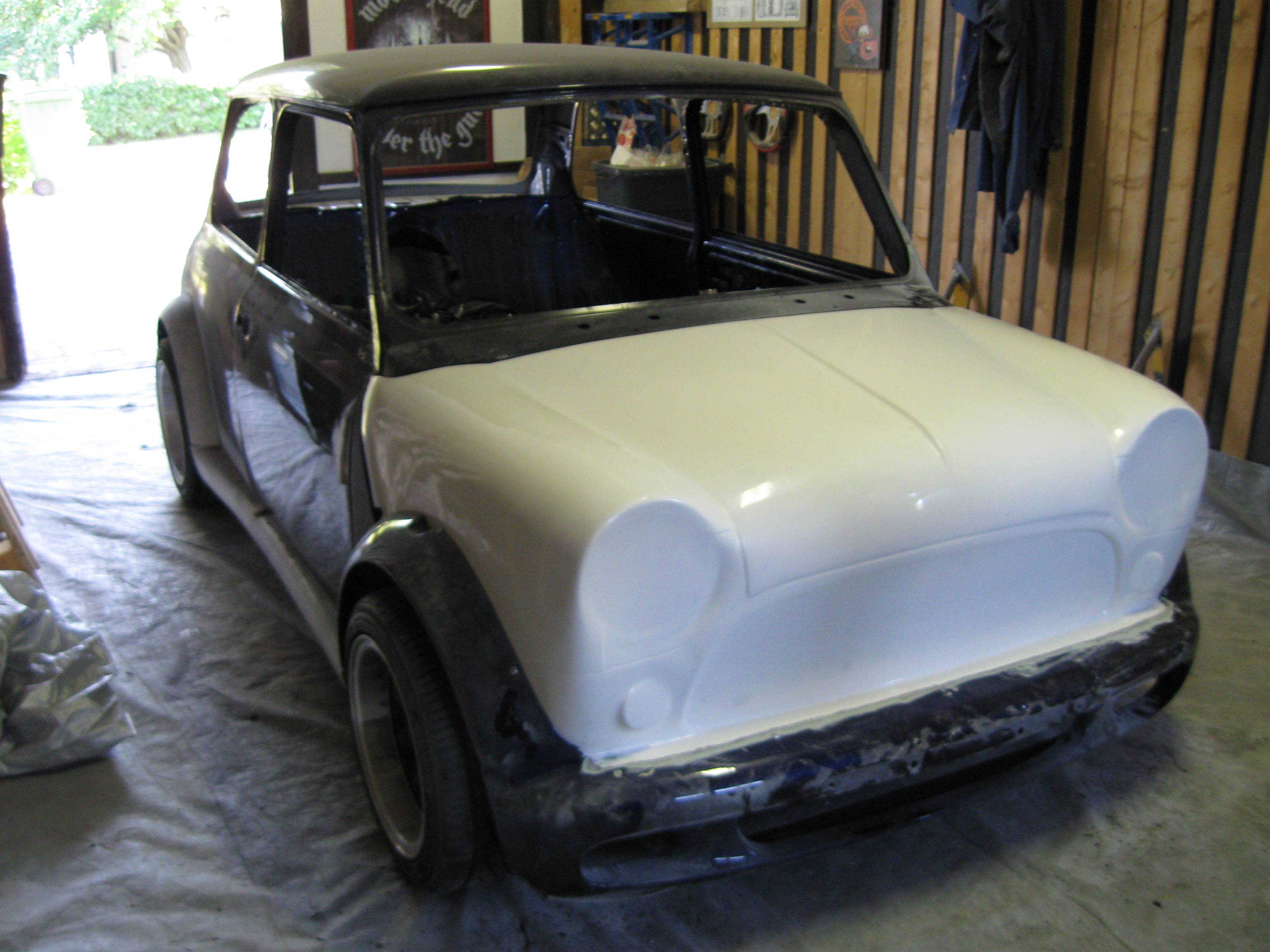

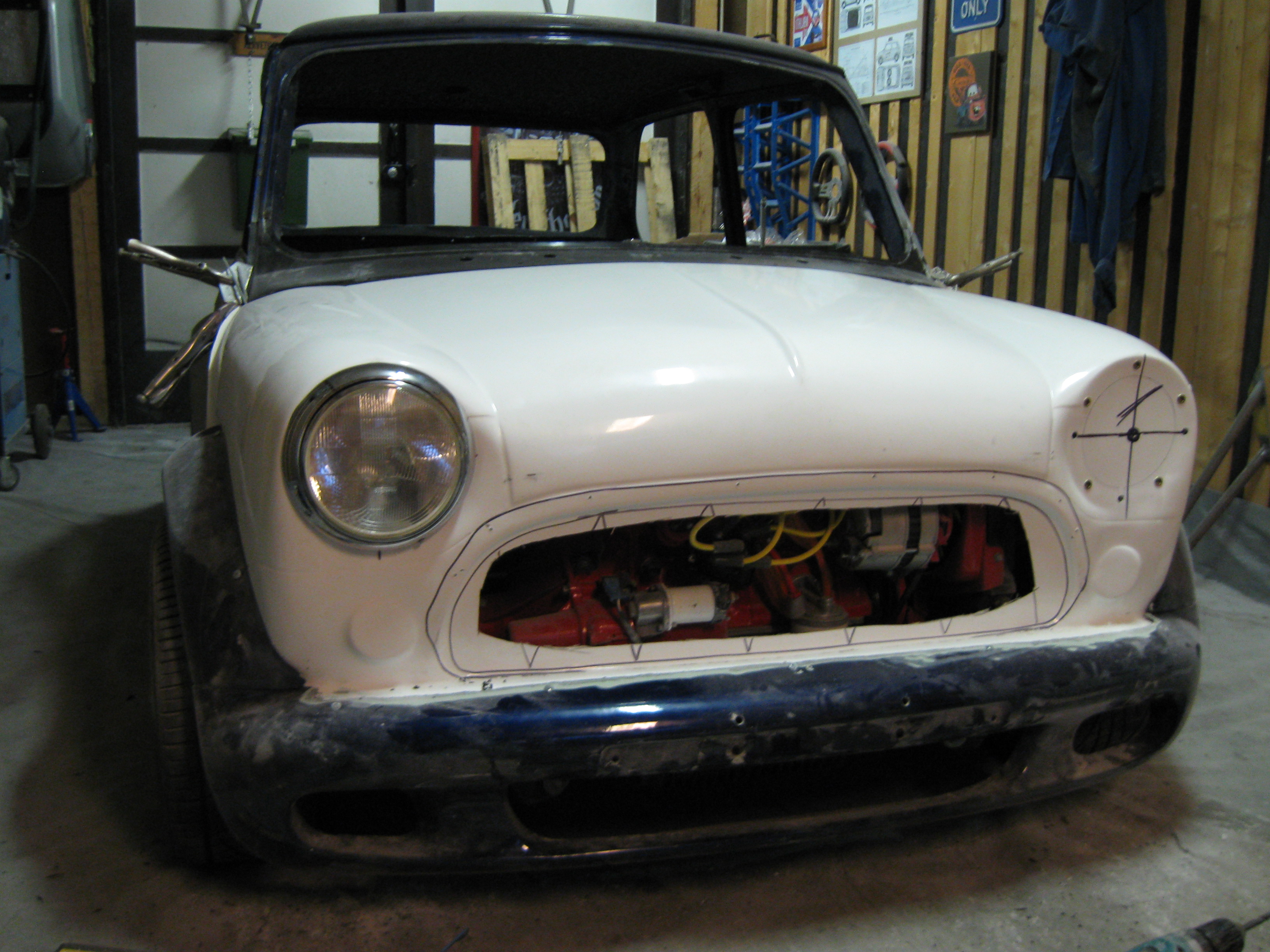

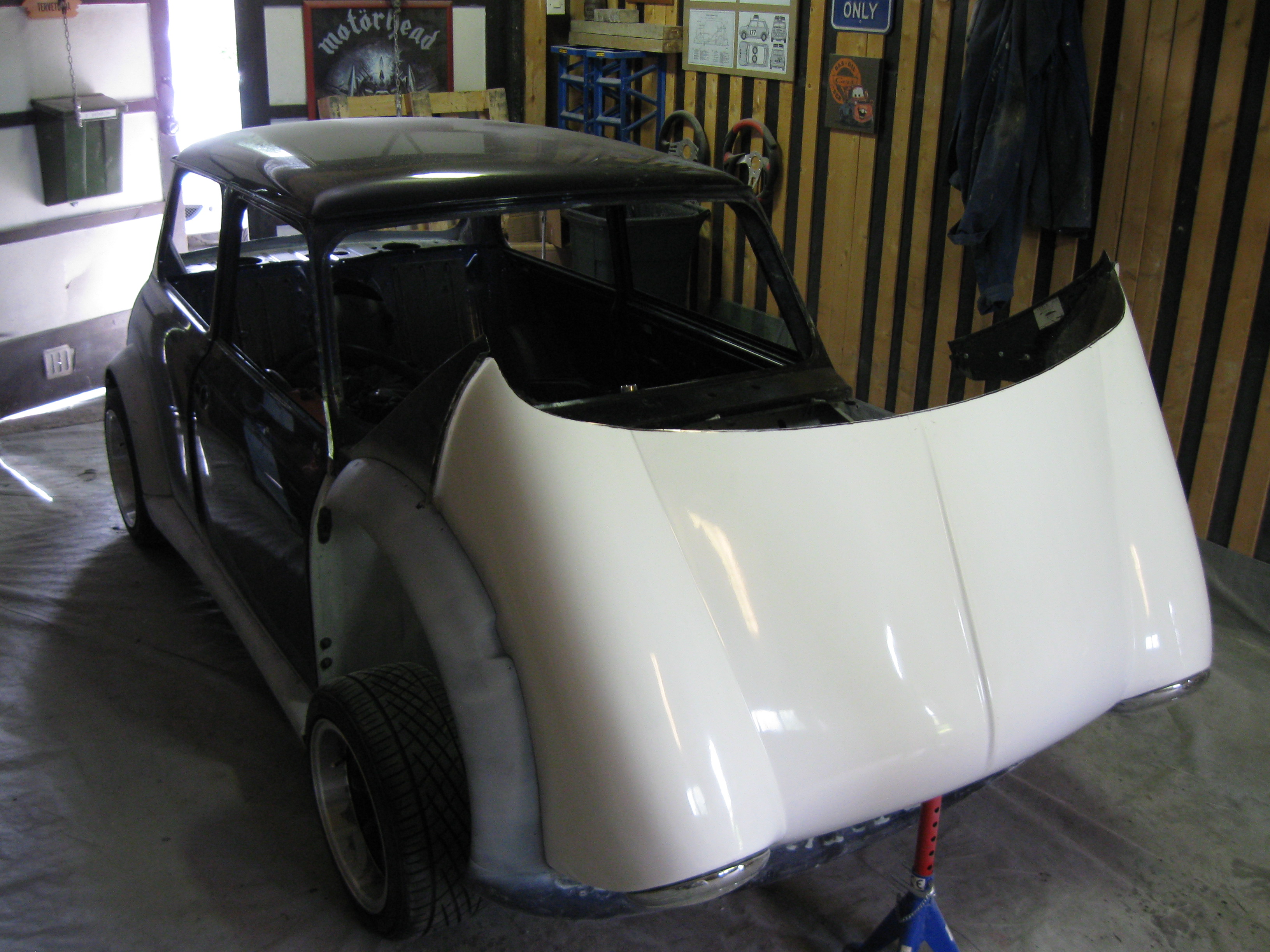

Etuvaloille on nyt paikat tehty ja flippi on saatu saranoitua. Etuhelmasta piti leikata keskiosa pois, jotta keula pääsee kääntymään. Täytyy keksiä siihen jotain, tai jättää tuollaiseksi... Joku hieno moottorin suojalevy voisi näkyä tuolta kivasti. Nyt kun a-paneelit on yhtä puuta keulan kanssa, niin etupään lukitukset saa asennettua vaikka sivuhelman etuosan ja etulokasuojan levikkeen liitoskohtaan, niin ei jää ulkopuolelle näkyville mitään. Saranapuolelta tarvitsee avata vain kaksi pulttia, jos haluaa keulan kokonaan irti.
Mulla nyt sattuu tuo spi Mini olemaan palasina, niin punnitsin lämppärin keittiövaa'alla, joka näytti 2056 g.

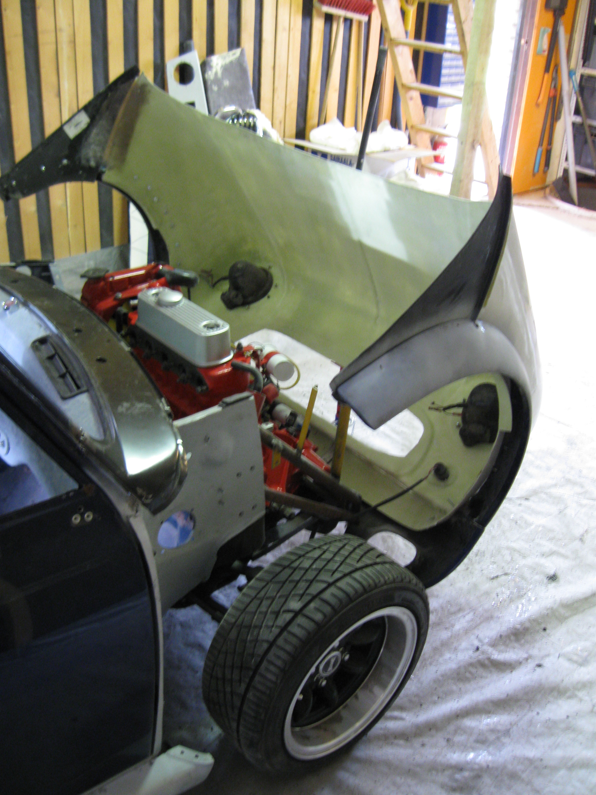

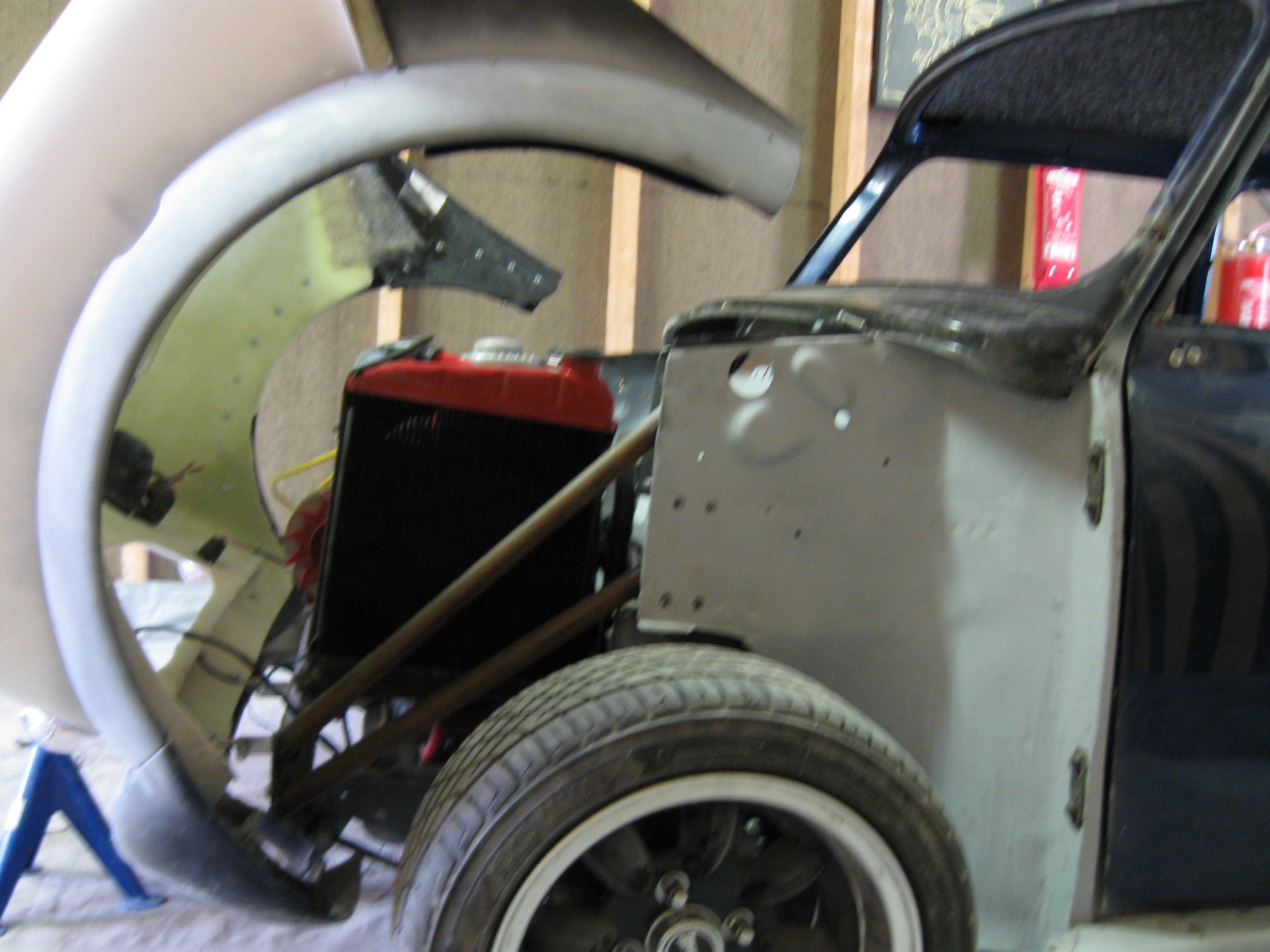

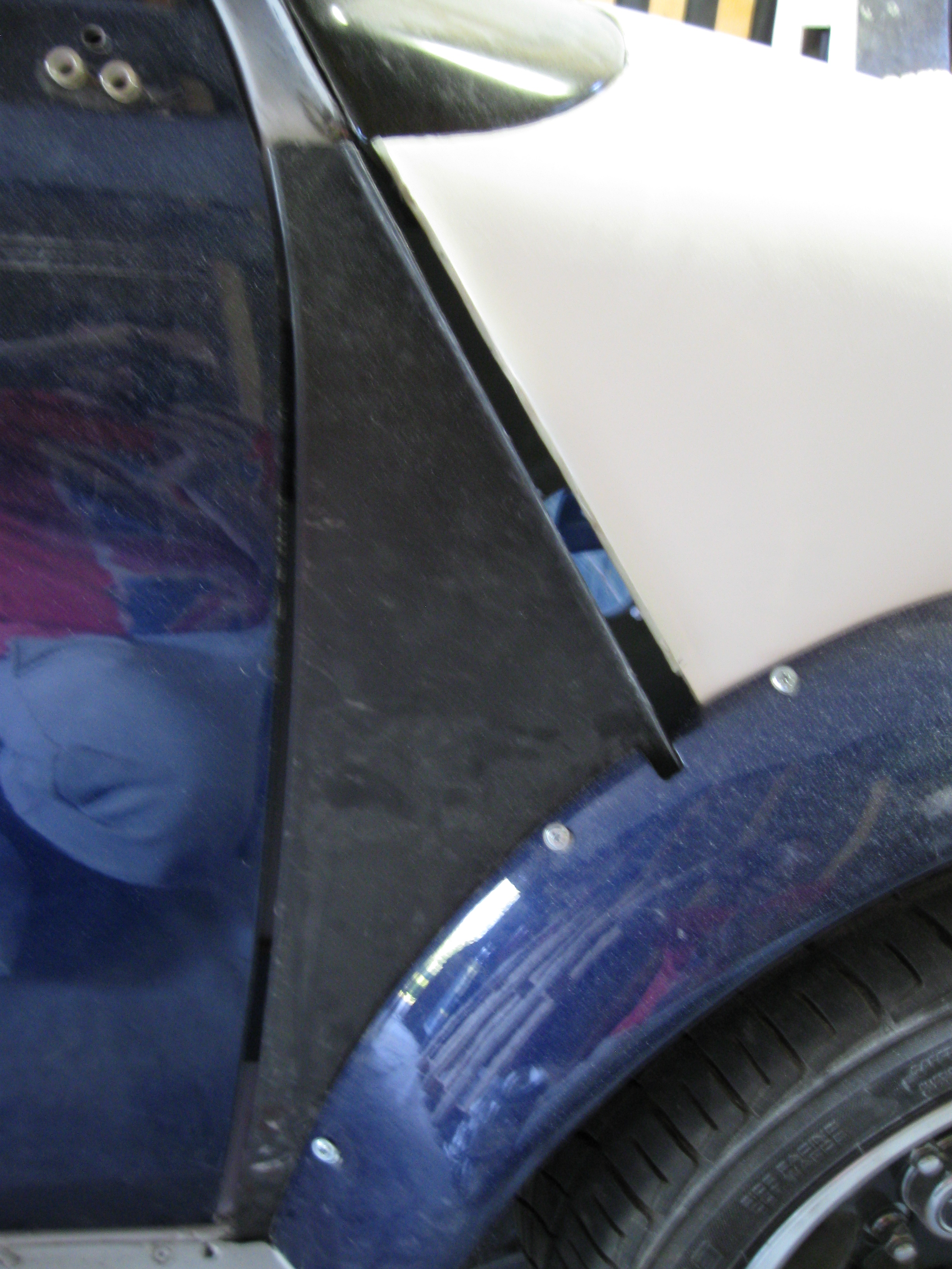

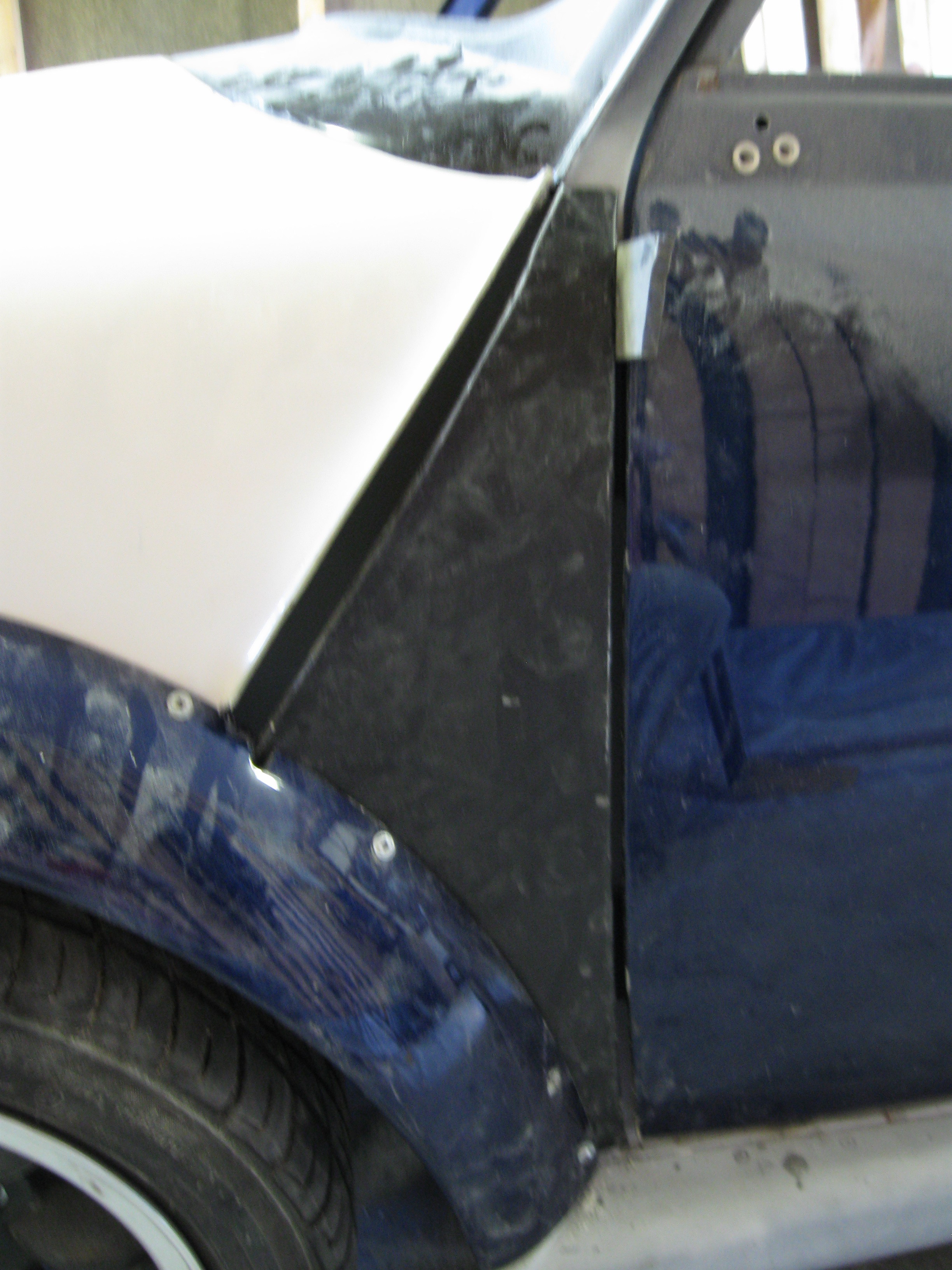

Nyt olen saanut soviteltua keulan osia paikoilleen. Väkisinkin jää rakoja, mutta korjataan lasikuidulla... Ajattelin laminoida a-paneelit kiinni keulaan, niin menee raot samalla umpeen ja lähtee sitten koko etupää irti kivasti eikä tarvitse katkoa lokasuojien levikkeitä. Voi olla, että täytyy tehdä irroitettava keula eikä flippiä, koska nuo a-paneelit ja etulevike taitavat ottaa avatessa kiinni joka paikkaan.

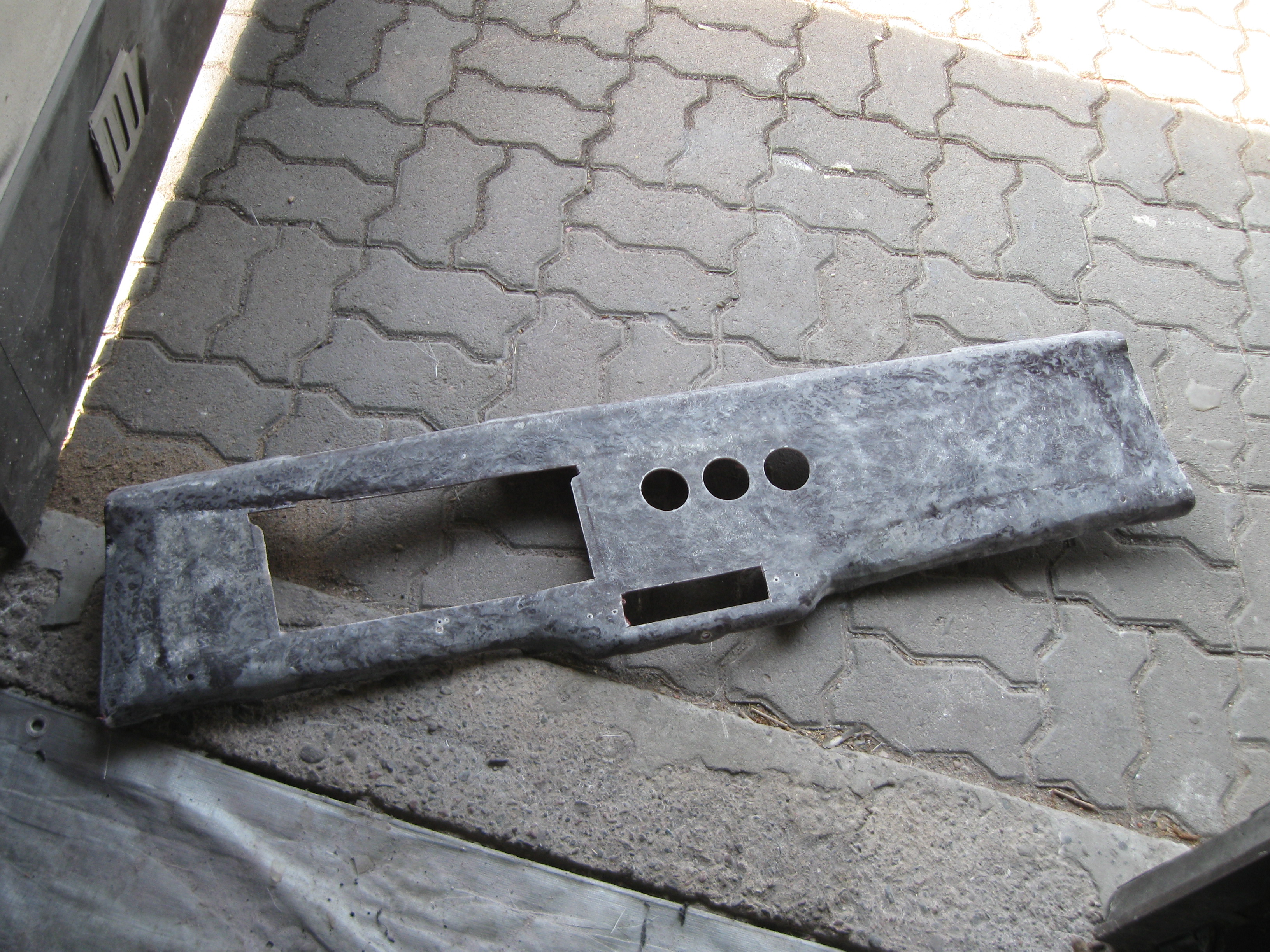

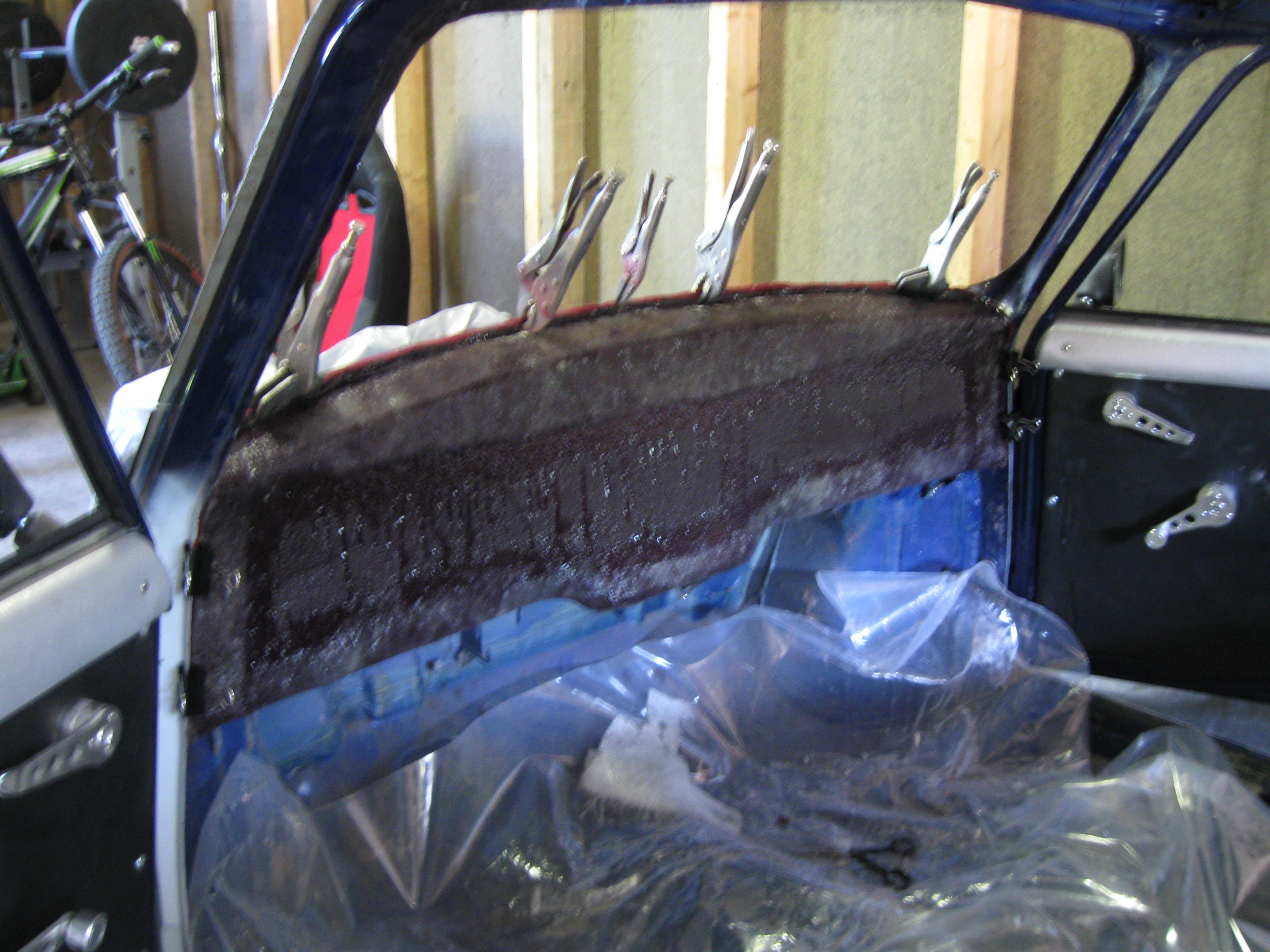

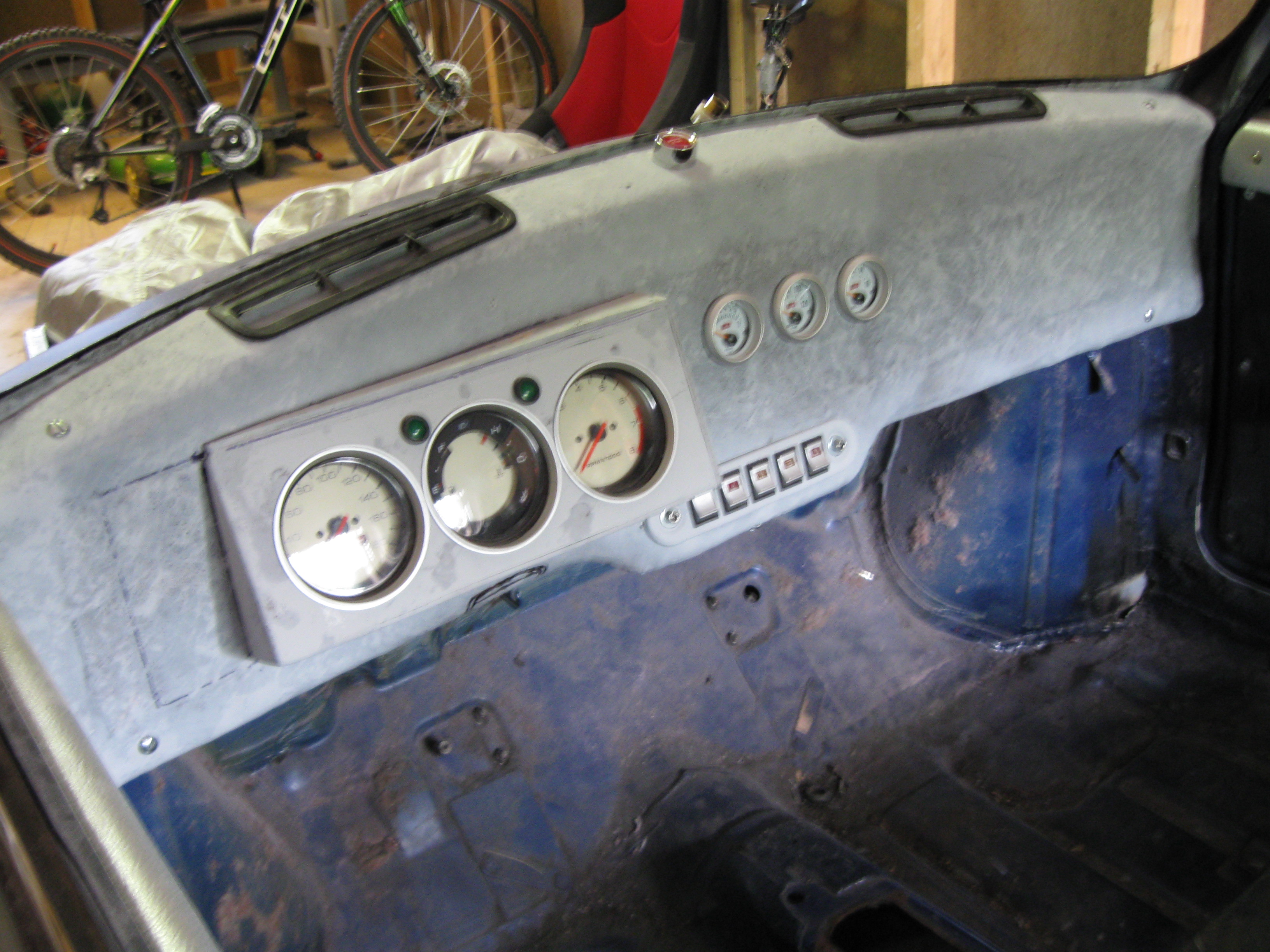

Huomenna Transpointin pitäisi toimittaa lasikuitukeula kotiin. Ajattelin odottaessa tehdä kojelautaa lasikuidusta. Halusin pois nuo pehmusteet, joita uudemmissa kojelaudoissa on. Tiimarista ostettu torkkuhuopa sai uuden elämän Minin kojelautana. :) Pingotin sen paikalleen,kyllästin hartsilla ja päälle kerros lasikuitumattoa. Täytyy vielä viimeistellä jossain vaiheessa...

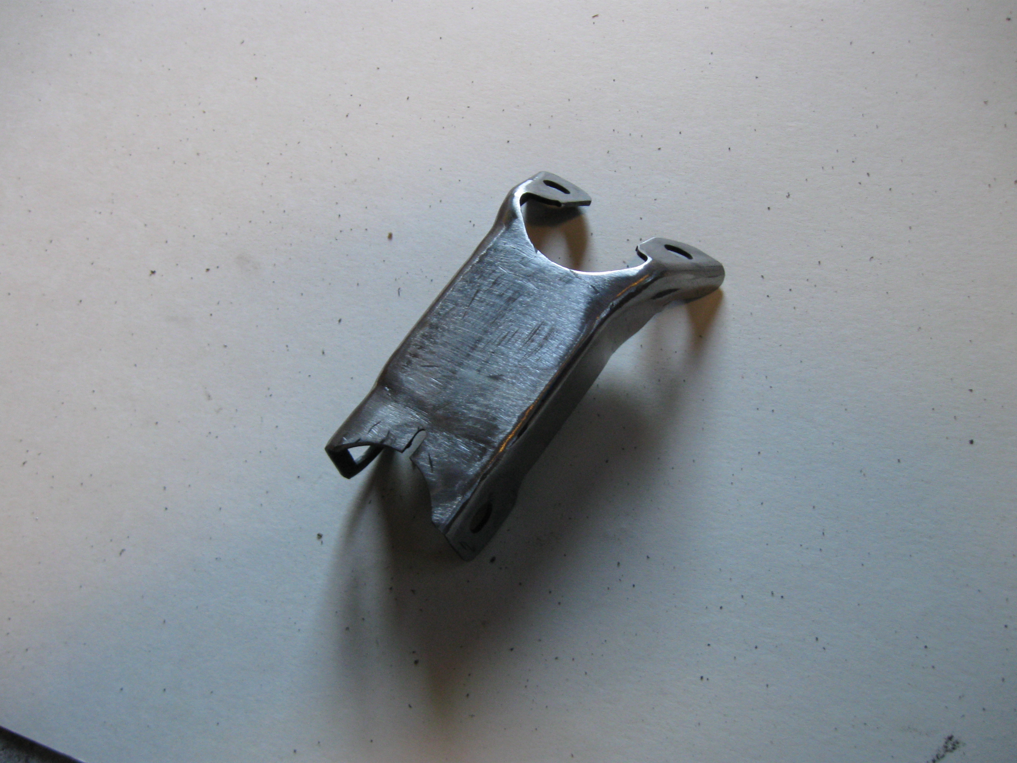

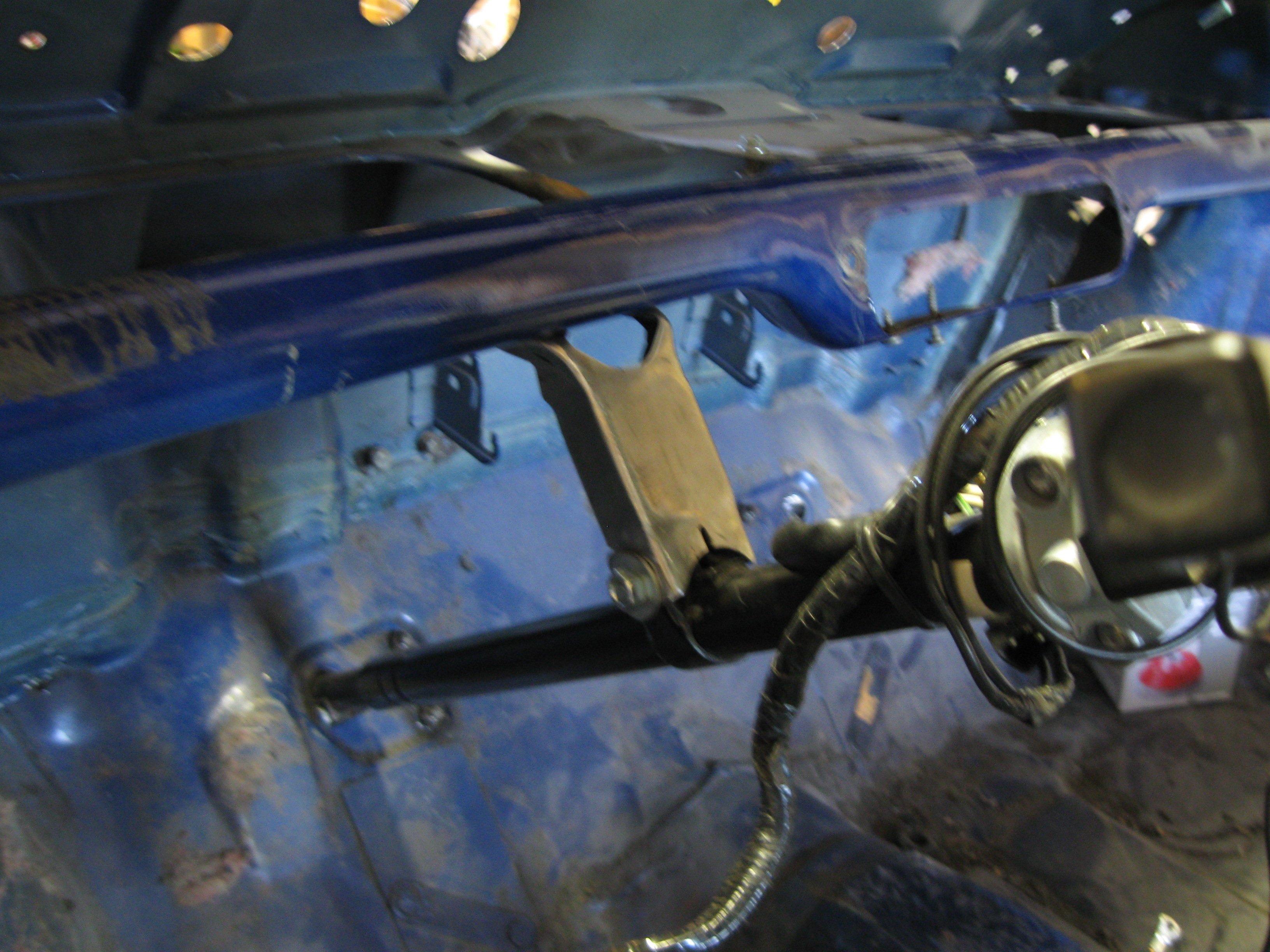

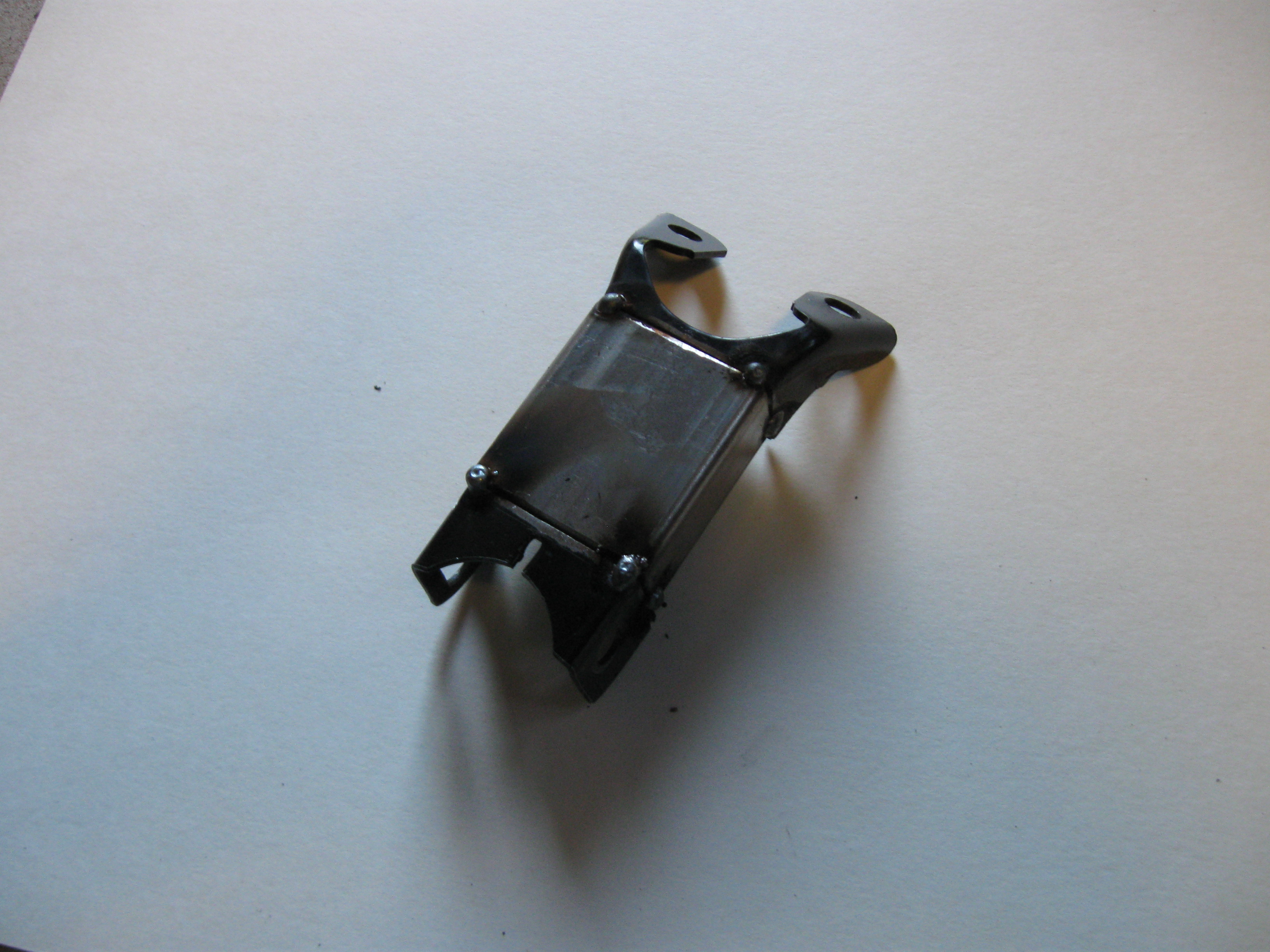

Ajattelin välillä tehdä jotain muuta kuin korihommia. Tuli mieleen tuo rattiakselin pudotuspala, jonka tilasin joskus. Oli meinaan ihan leikkikalu, ratti akseleineen heilui ja tärisi ajettaessa. Tukevampiakin on tosin netissä myynnissä (ja kalliimpia). Kokeilin muokata alkuperäistä kiinnikettä katkaisemalla sen ja hitsaamalla väliin neliöputkea (45mm x 25mm) viiden sentin palan. Tuli tukeva ja mielestäni ihan siistikin. :)

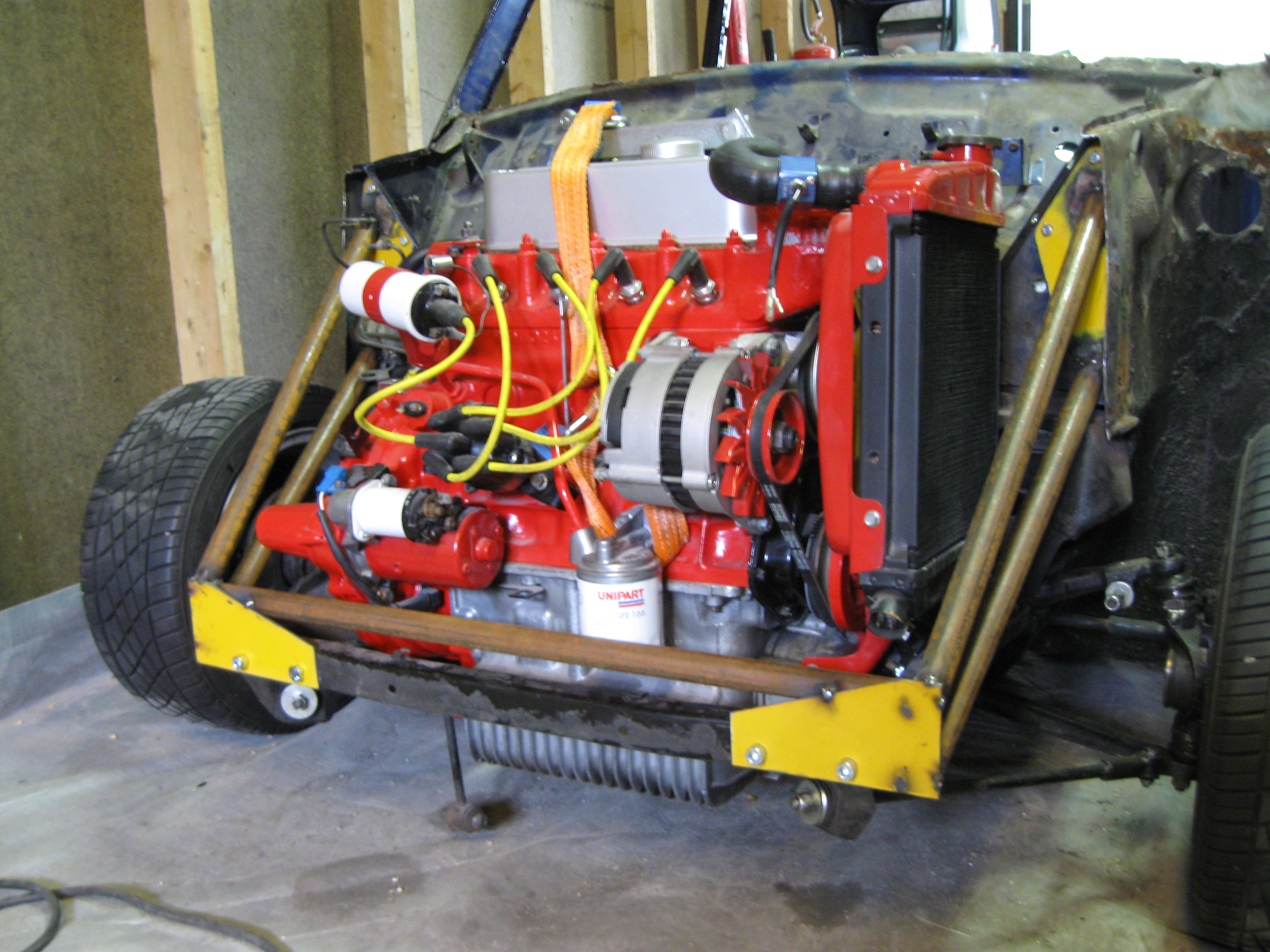

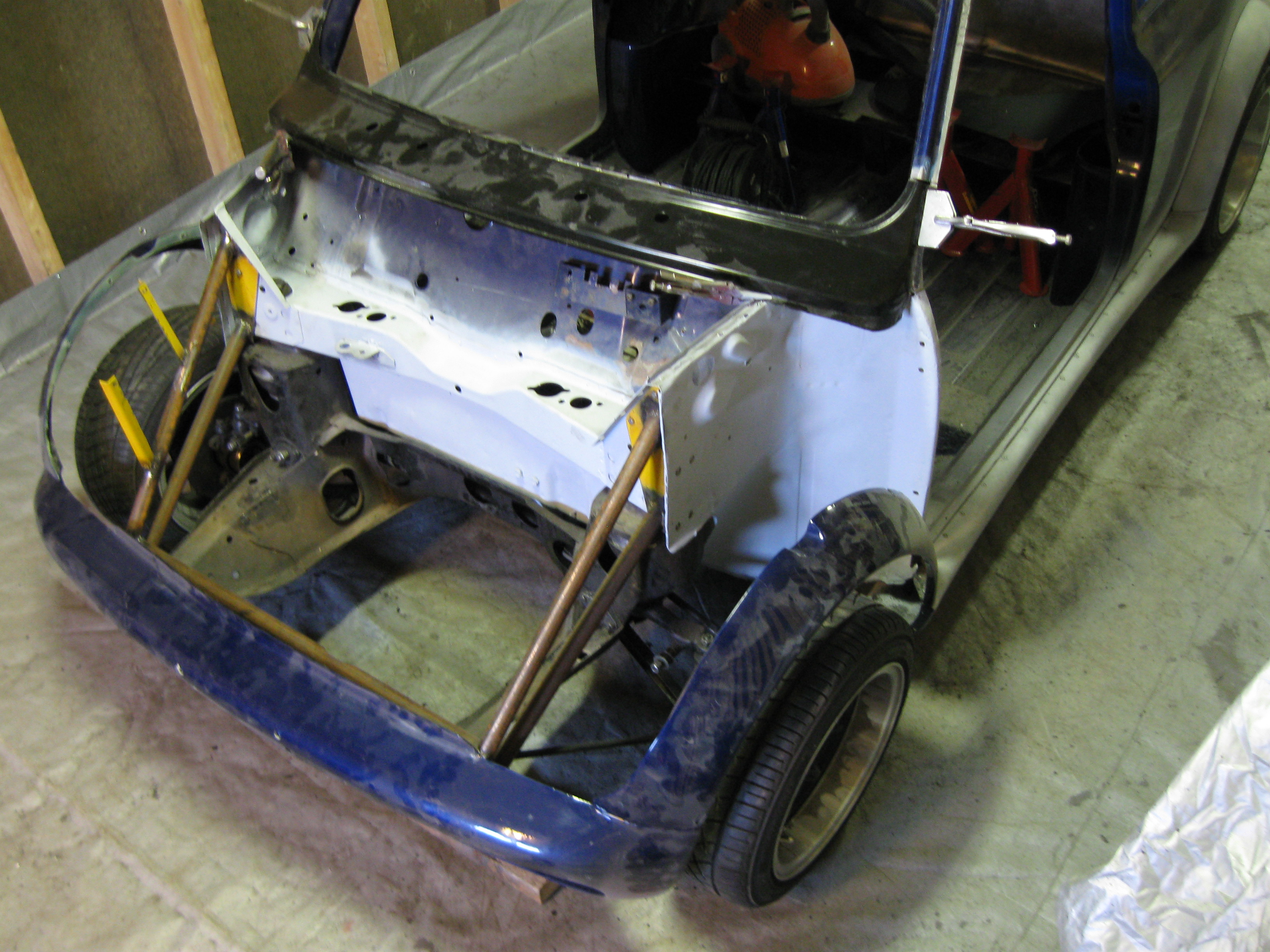

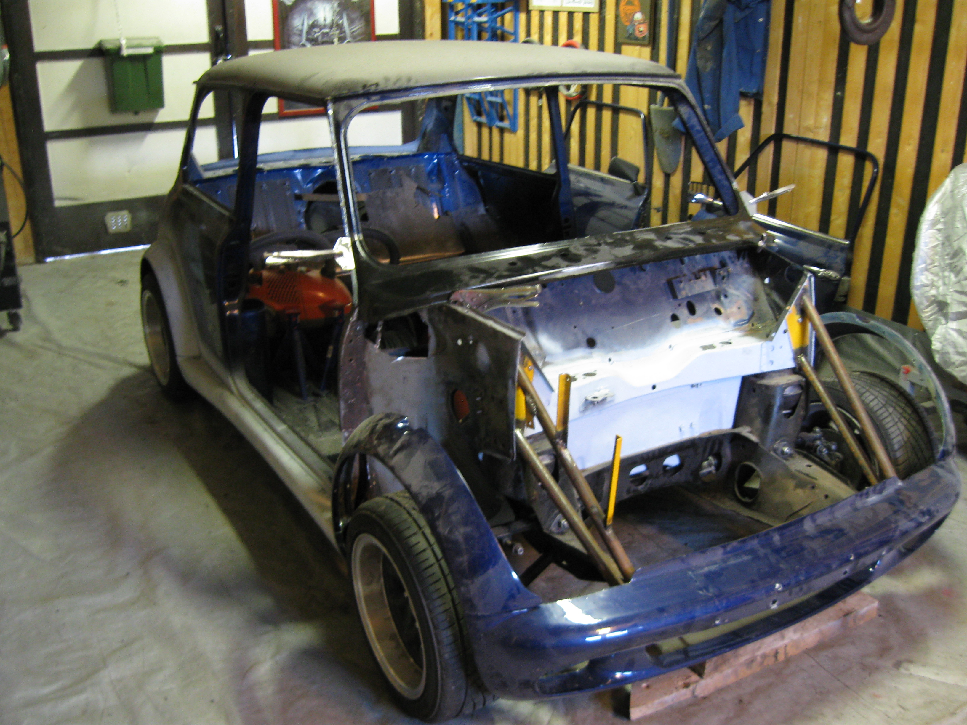

Nyt on flippituki suunnilleen rakennettu, vielä hitsaukset loppuun ja pieni syvennys etuputkeen öljynsuodatinta varten ja maalaus...

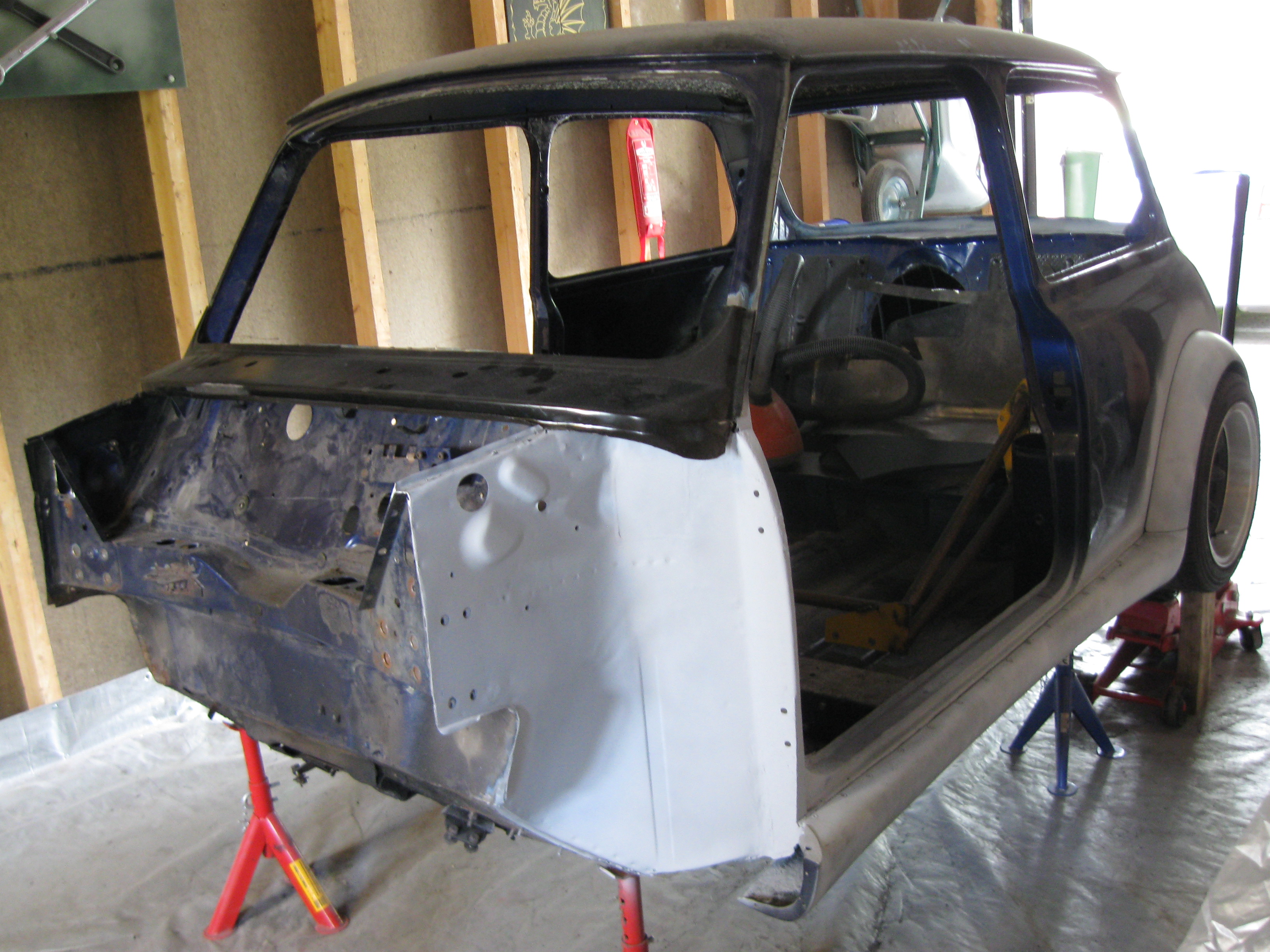

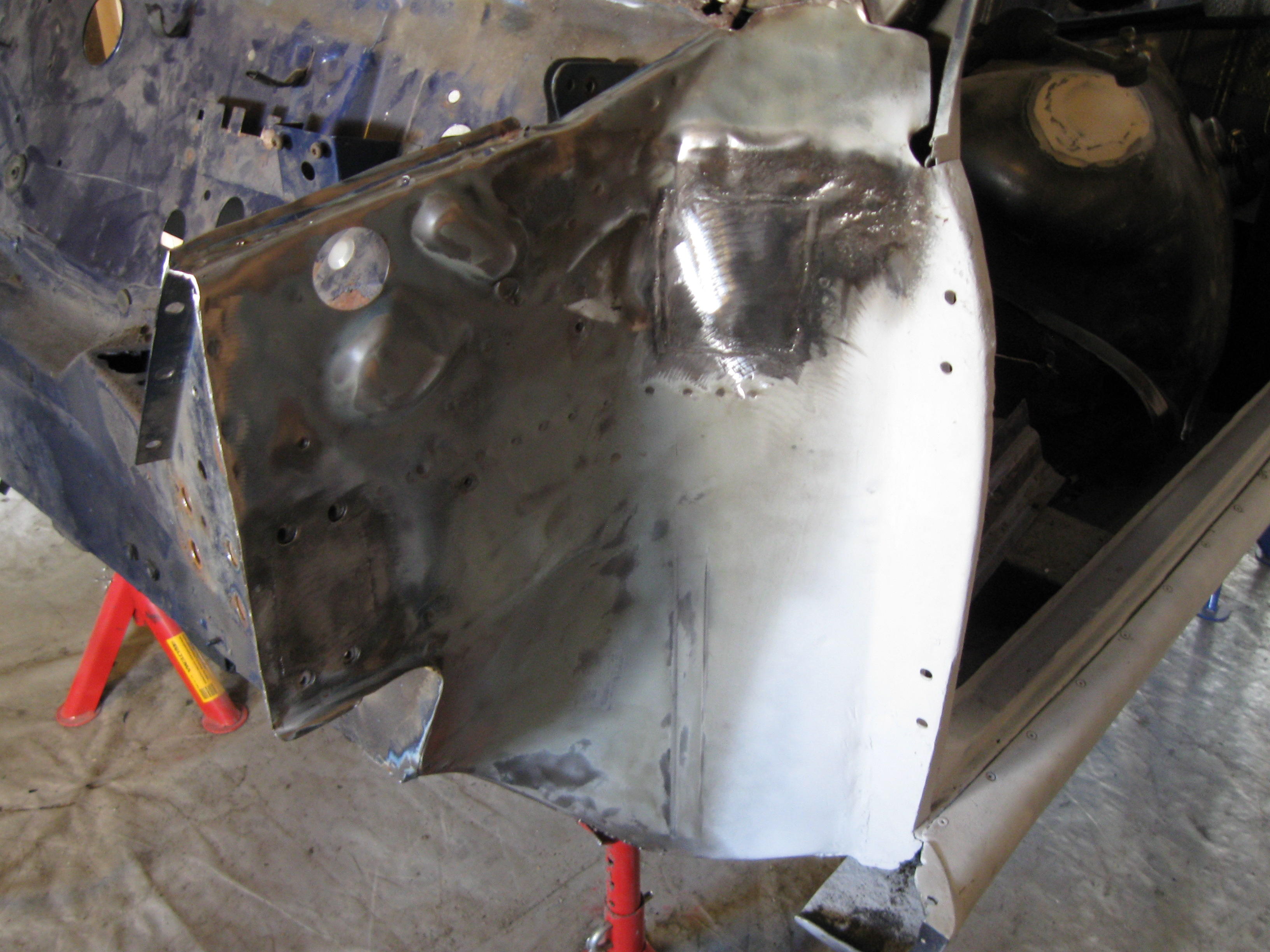

Kiva jos sellainen lupa löytyisi. Ei siellä katsastuksessa varmaan liikaa lappuja voi olla mukana... Täytyy koittaa hitsata tuo toinen pystysauma tuolla ehdotetulla tavalla. Kuulostaa vaivattomammalta. Nyt olen rälläköinyt n. 20 cm kerrallaan ja hitsannut pisteet parin sentin välein ja taas rälläköinyt jne.

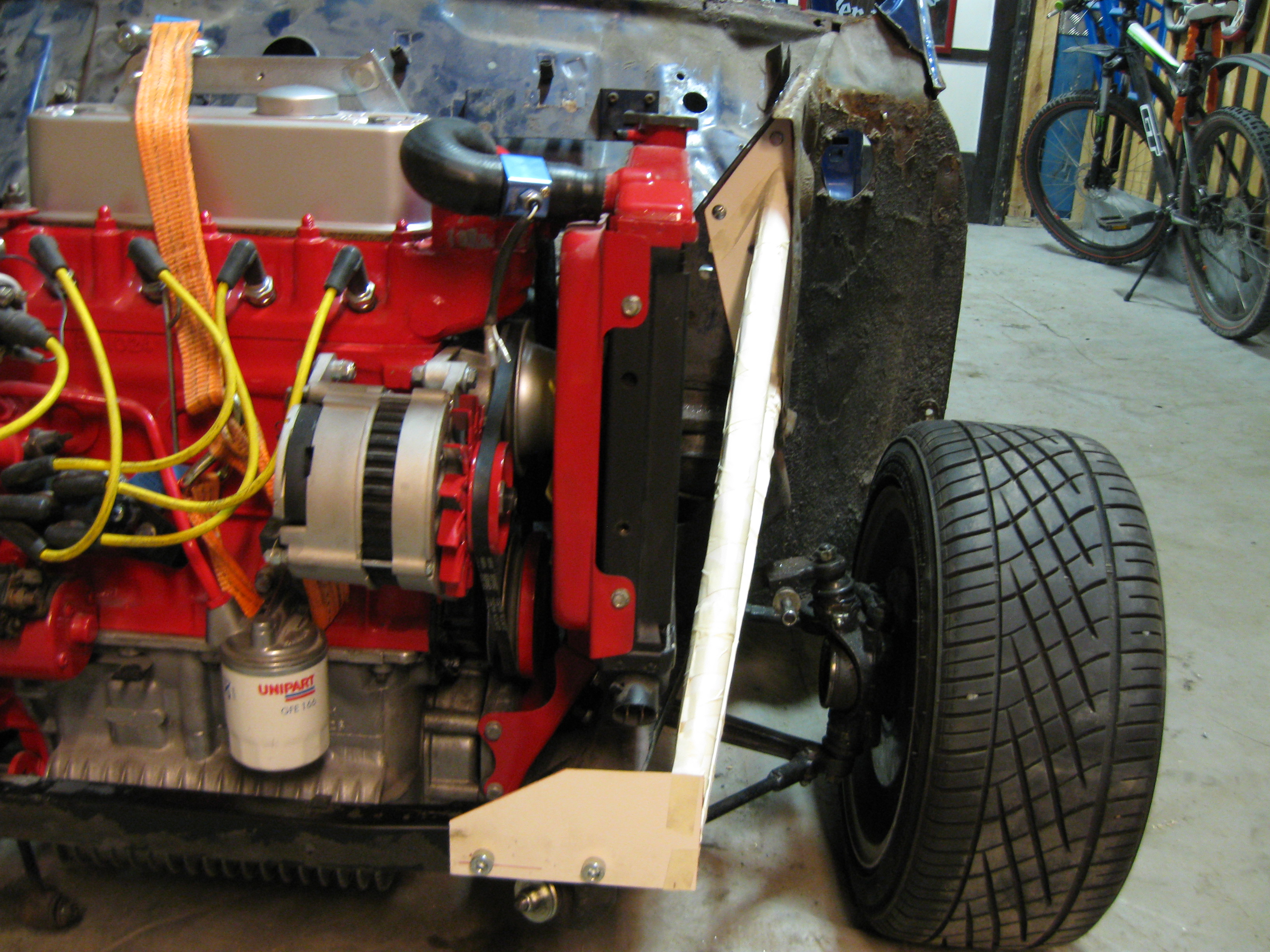

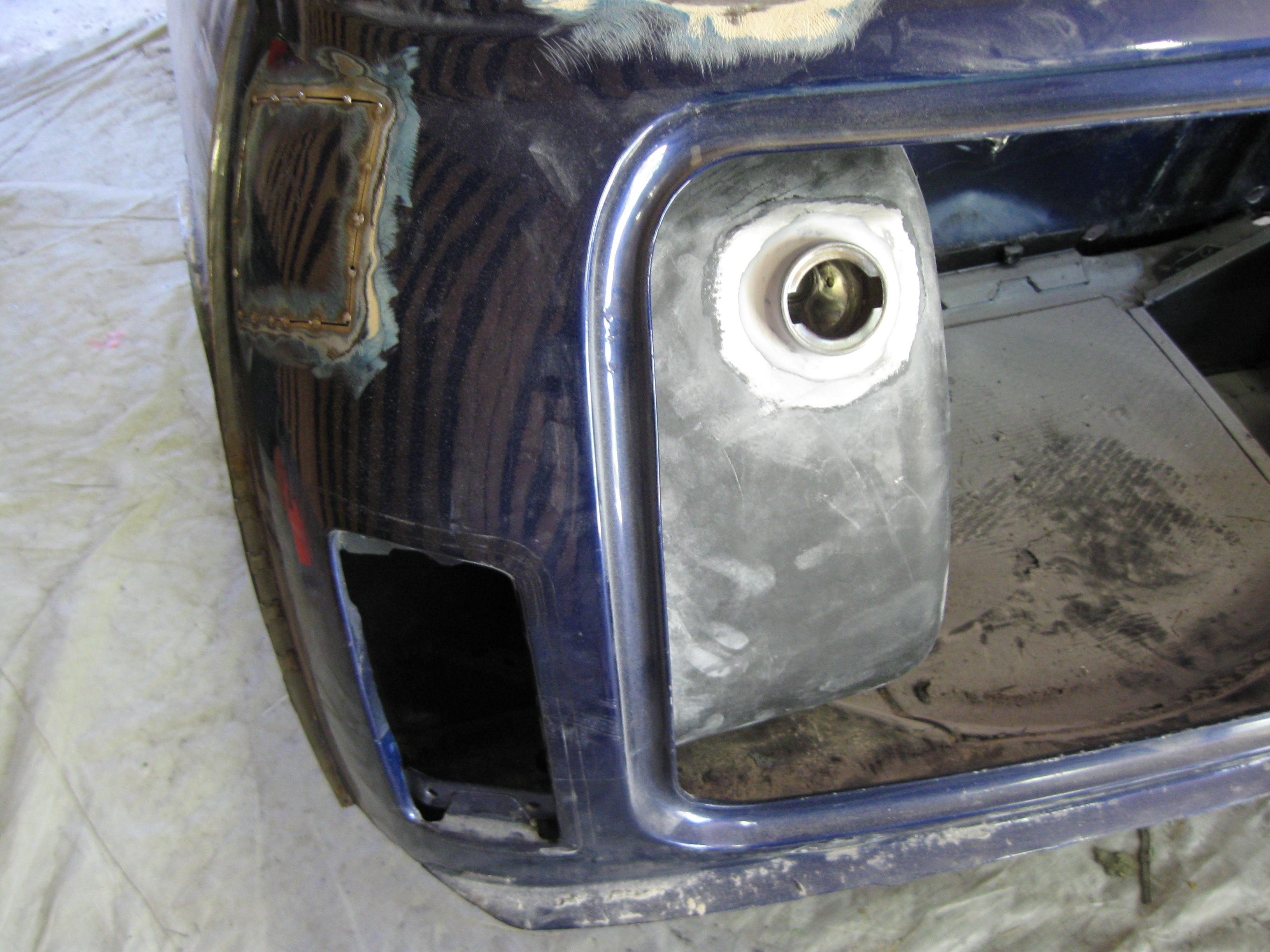

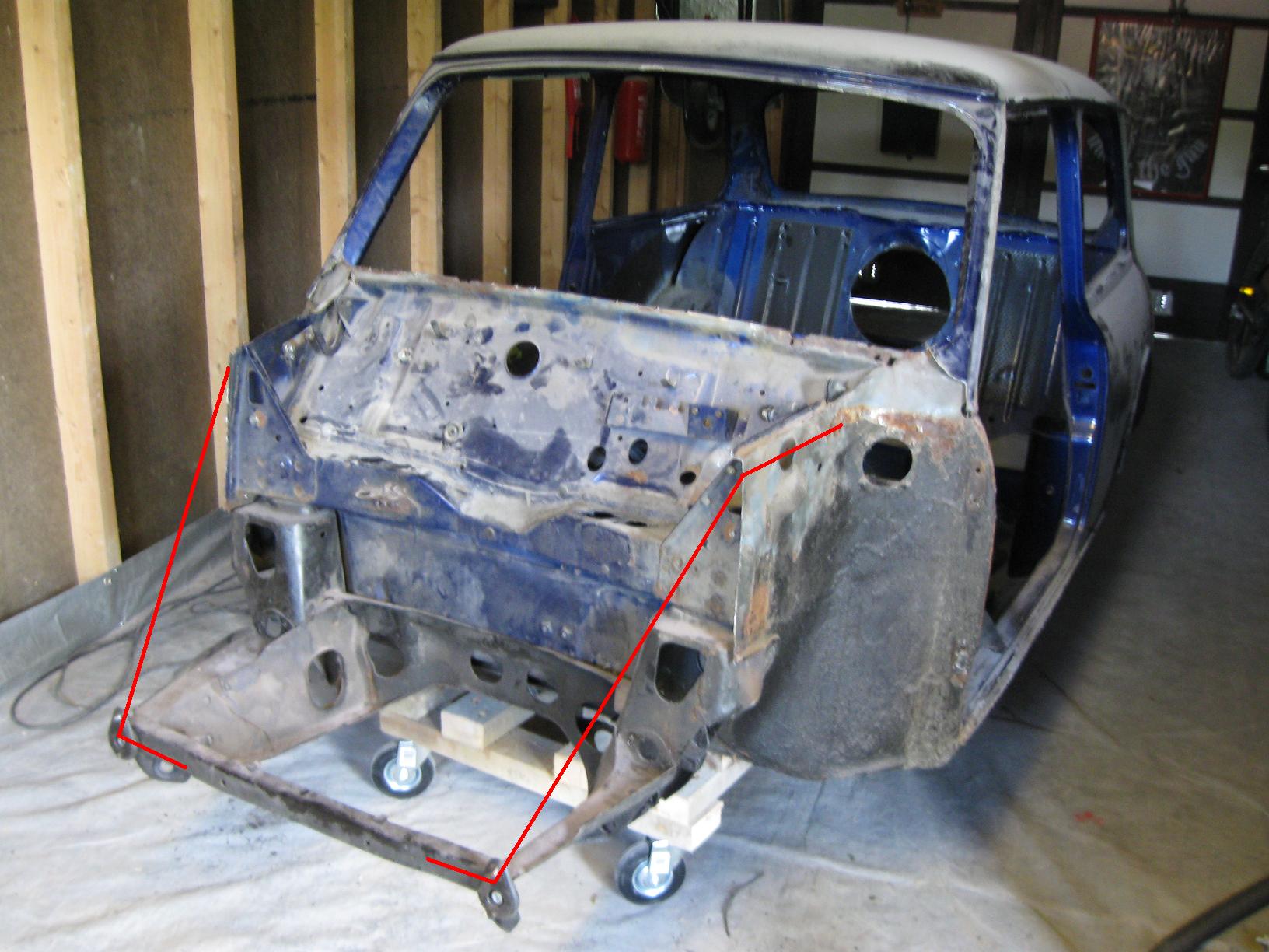

Tankin kaulan paikka on nyt muutettu, bensaa menee varmaan muutama litra vähemmän kun uusi paikka on alempana kuin alkuperäinen. Ei noita etukelkan vahvikkeiden laskelmia mistään tahdo saada, täytyy vain ottaa paljon kuvia hitsaussaumoista ym. ja laittaa ylös käytetyn raudan ainevahvuudet. Pahvista tein tuollaisen mallin, jonka mukaan meinaan tehdä. Pitäisi olla tukeva...
