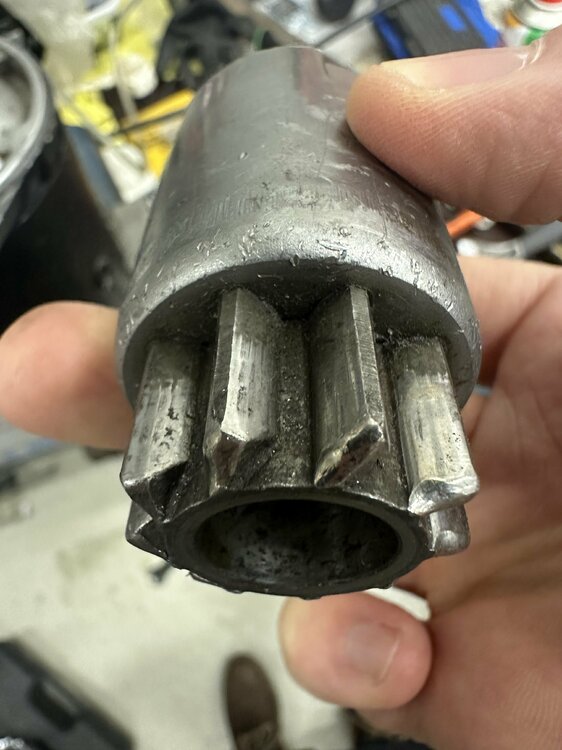

OSTETTU. Ostetaan Lucas M35G inertia starttimoottorin uusi 9-hampainen hammaspyörä minin kätisyydellä, jos sattuu löytymään ylimääräisenä nurkista. Lauri / nolviisnol 3013085

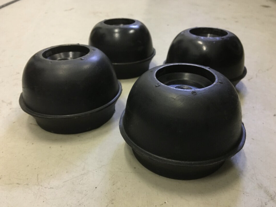

Löytyisikö keneltäkään nurkista takakelkan ohjurikuppeja kumikartioille tai takakelkan raatoa, mistä saisi kupit vielä hyödynnettyä. Ohjurikupit siis hitsattuna kelkkaan. Lauri/nolviisnol3013085

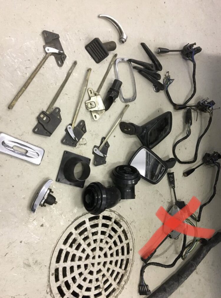

Hakusessa mk1 hyväkuntoista/ehjää osaa -jakopään koppa (vanhempaa mallia ilman ketjun kiristäjää) -Ovaalin mittarikotelon ’kromilista’ + kiinnikkeet -puskurin käpyjen putket taakse -vasemman oven ulkop. kahva (mk1 uudempi, ovessa krominuppi) -cooper taustapeili -konepelti mk1 austin -rattilukko avaimella Lauri/nolviisnol 3013085/Nokia

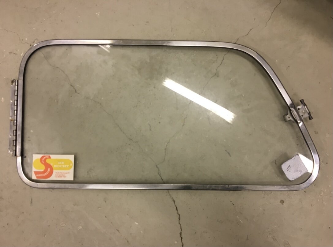

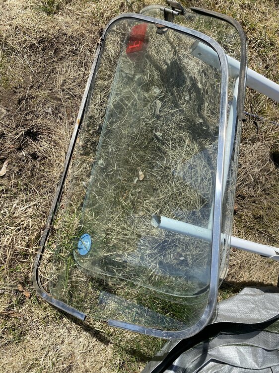

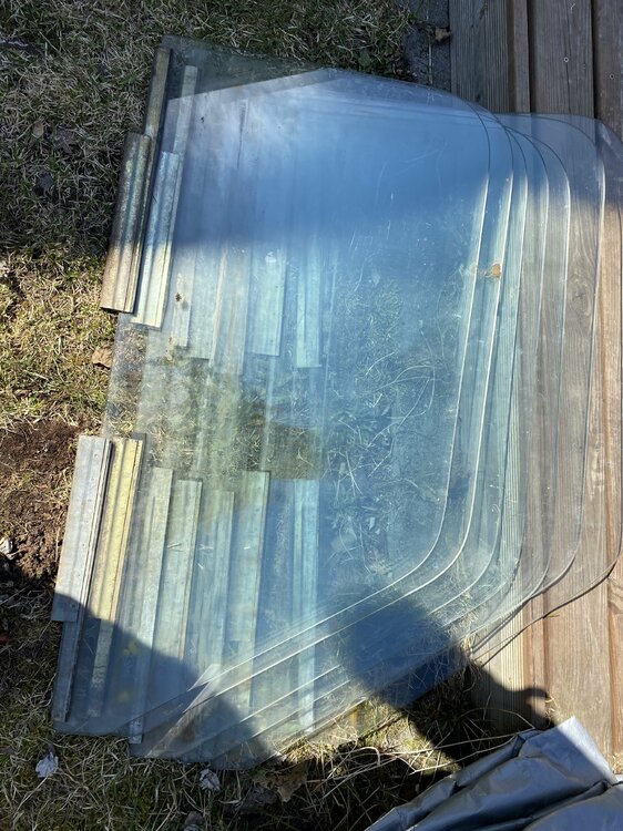

Annetaan mk3 sivulasit, kaikki kerralla. Osat Ulvilassa. Tarvittaessa kulkeutuu Nokialle. En lähetä. Lauri/nolviisnol 3013085

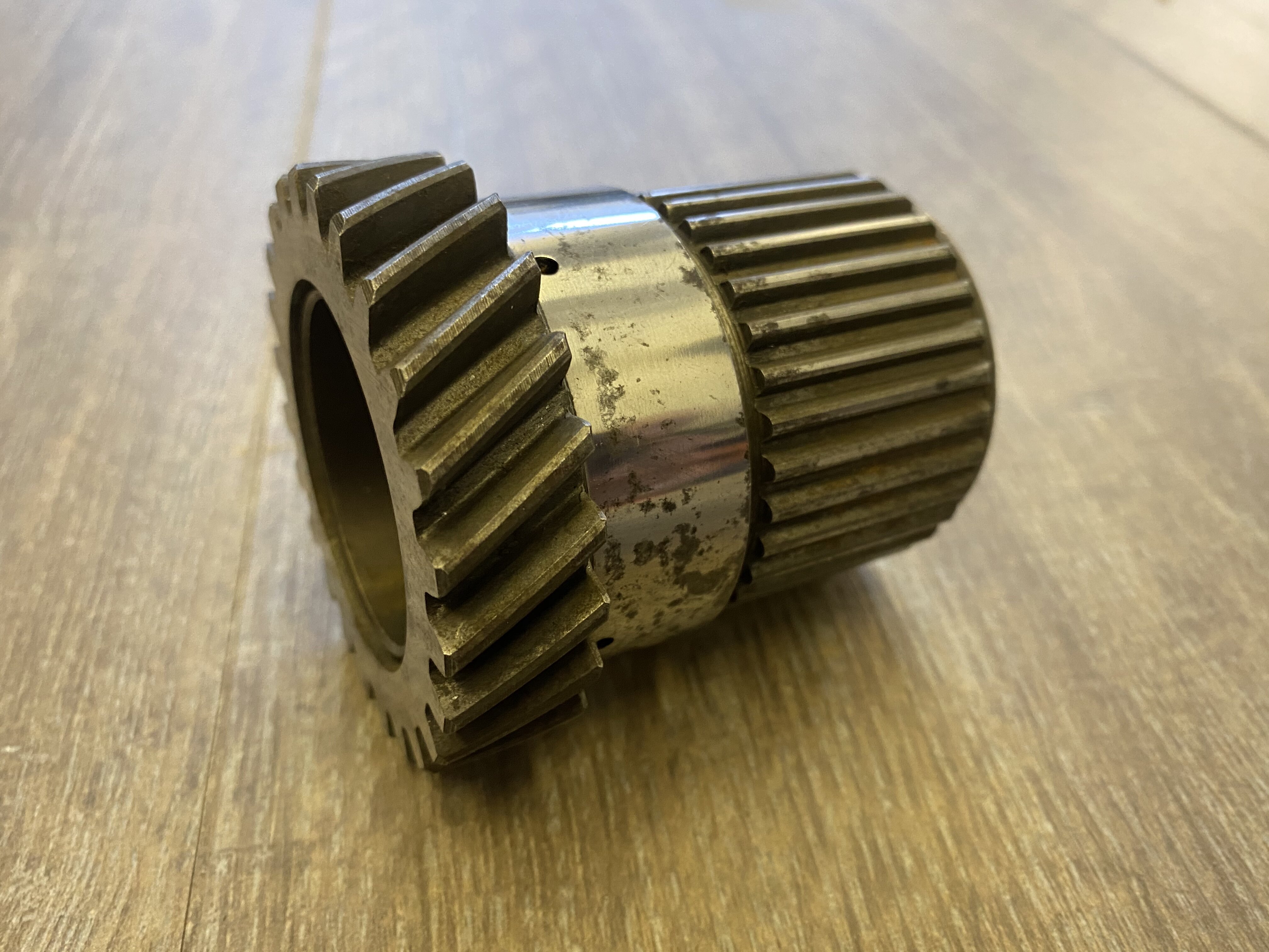

Vaihdelaatikkoremontti on pitkällä, ja vaihteenvaihtajien(tunnelimalli) tarkastelu menossa. Kaikki nivelet ovat aikalailla kuluneet, ja osia tuntuu olevan heikosti saatavilla tai hintavia jos on. Onko kukaan korjannut niveliä holkittamalla? Eli porannut nivelien silmiä isommaksi ja laittanut liukulaakeria tai vastaavaa tilalle. Kokeilin porata isommaksi peräkopan läpi menevää akselin silmää, mutta eihän siinä mennyt kuin poranterät piloille. Mitä materiaalia mahtavat olla?

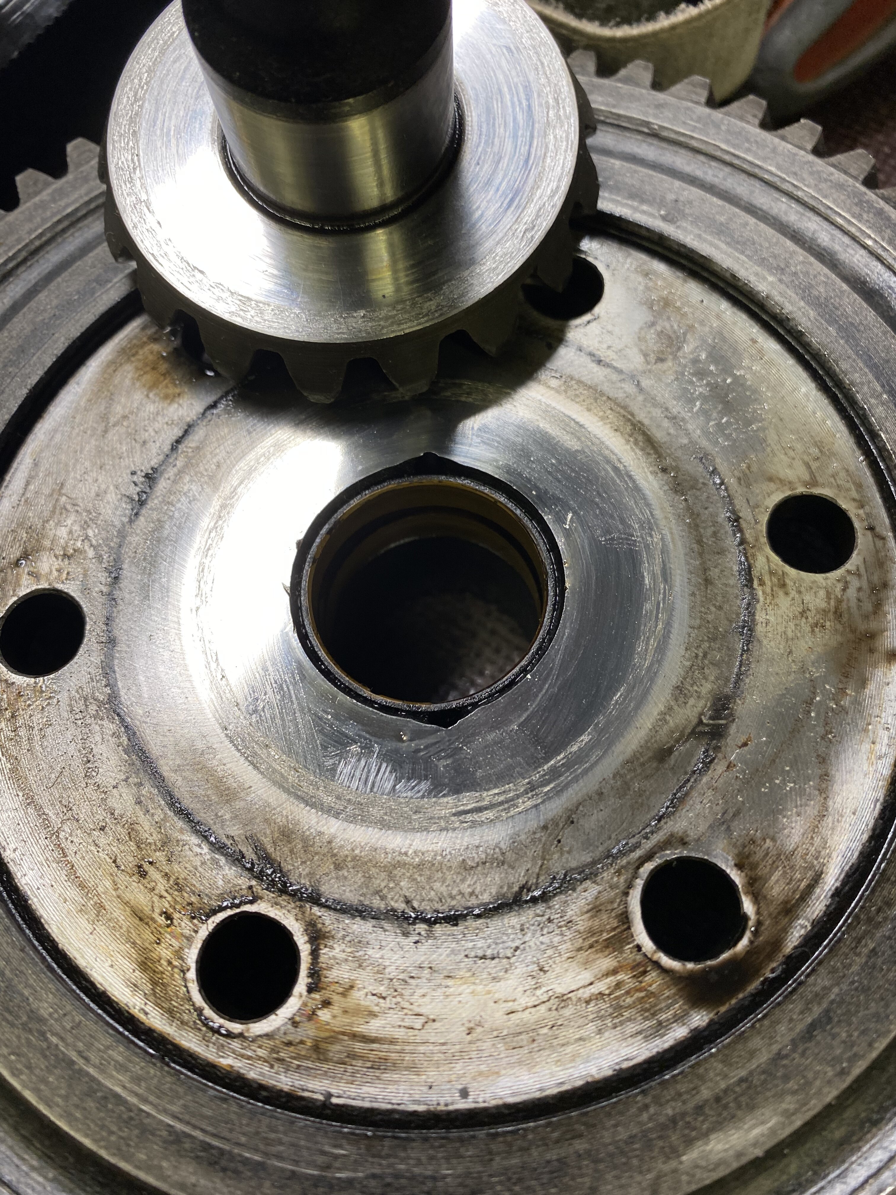

Ostetaan hyväkuntoinen tasauspyörästö 3,44 tai 3,2 välityksellä osina tai kokonaisena, kunhan kunto on hyvä. 3,44 18/62, pelkkä 62 hampainen rataskin riittäisi 3,2 19/61 Purkamani tasauspyörästö oli kasattu ilman päittäislaakereita ja oli tehnyt tuhojaan Nolviisnol 3013085 tai yv/Lauri

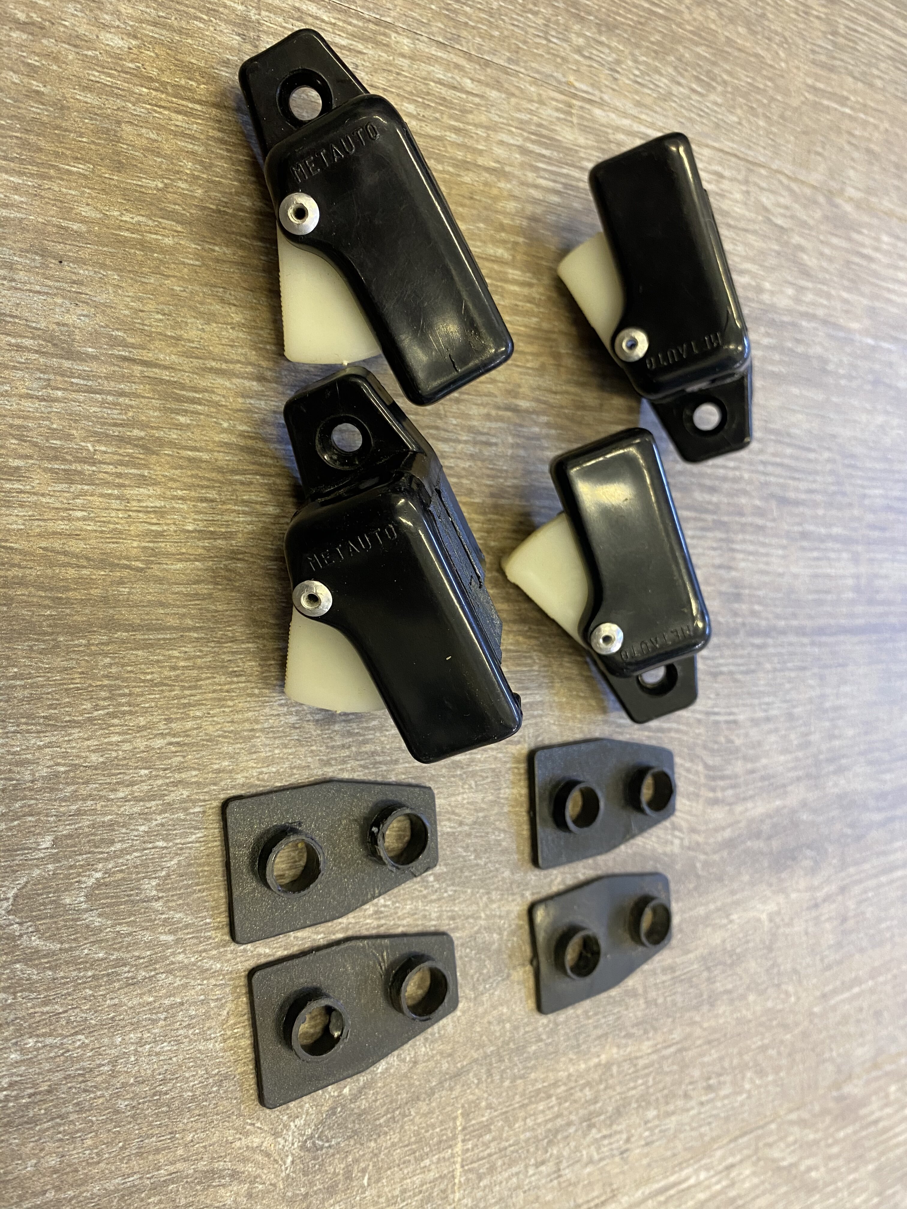

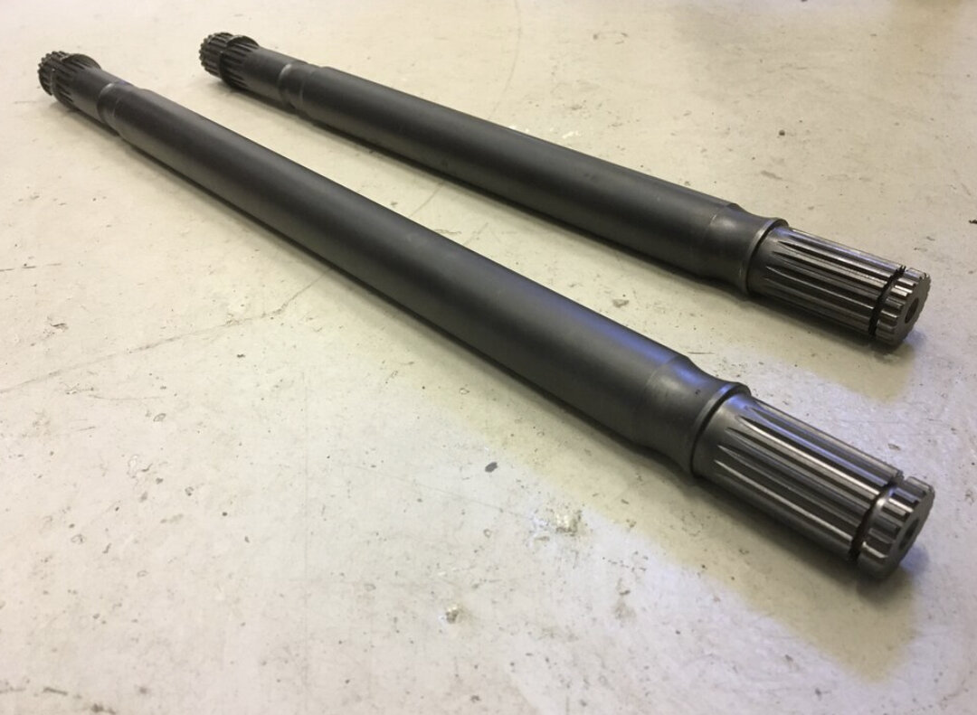

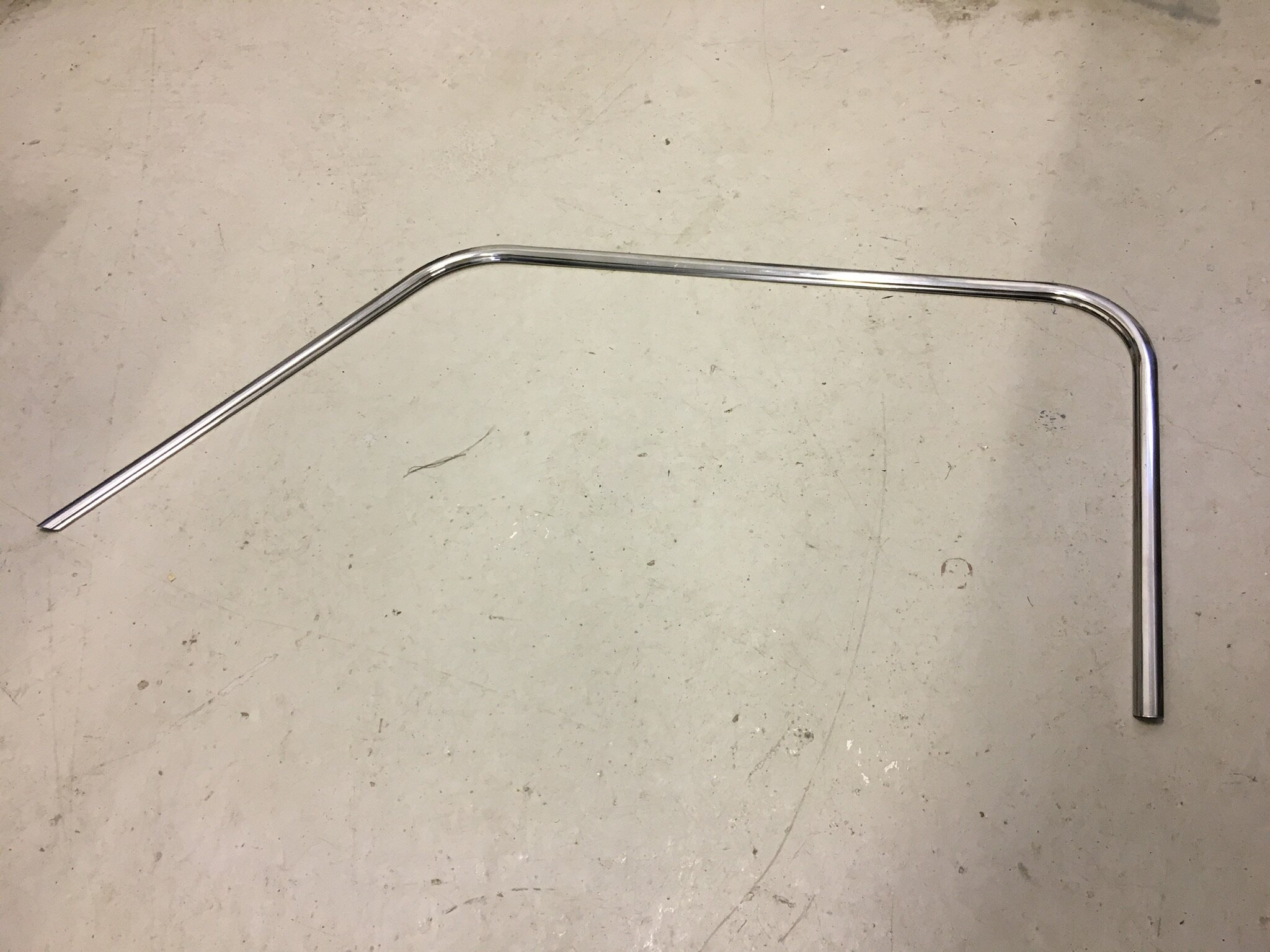

Myydään -MYYTY Takavalon pohjat ja uudet tarvikelinssit 40€ -Ensiöratas käyttämätön, laakerit saman kokoiset ~38,2mm 60€ -MYYTY kivisuojat, pari 10€ -MYYTY jakopää hihnalla varaosiksi 20€, kopasta haljennut pala, pienempi hihnapyörä puuttuu -ikkunasalpoja sarja uudet muoviset 30€ -vetoakselit pot joint uudet, Minisport heavy duty, 180€ -kumikartiot kilpamallia uudet, Minisport ei värimerkintää 150€ -Takasivulasi pianosaranalla vasen mk3 45€ -Oven koristelista mk3 vasen ovi ylempi 20€ Osat kulkeutuu Pori-Tampere välillä Lauri/nolviisnol3013085

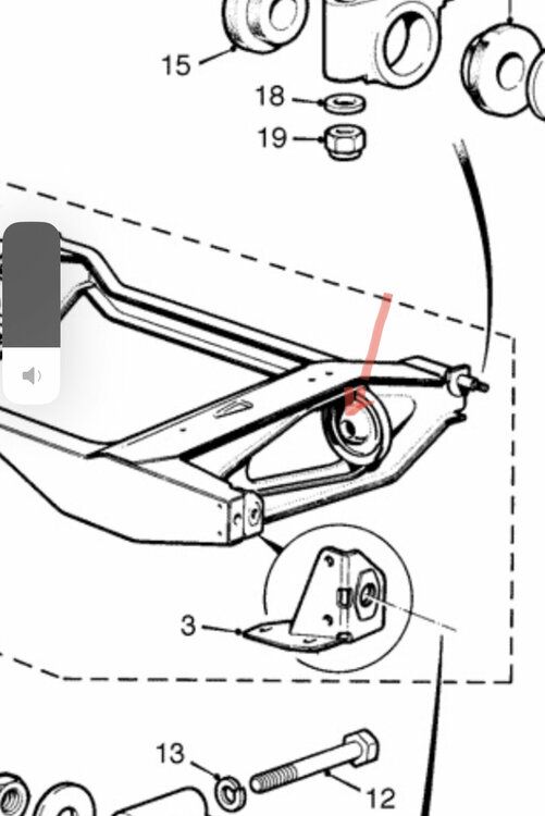

Missä vuosimallissa etukelkan yläkiinnityksessä on mutterit tason yläpuolella, ja kelkan ja korin välissä välilevy nro 18? Omassa hydrokelkassa mutterit on samassa tasossa ja ilman välilevyä. Vai onko kyseessä kuivan/hydron välisiä eroja?Kuva liitteenä.
