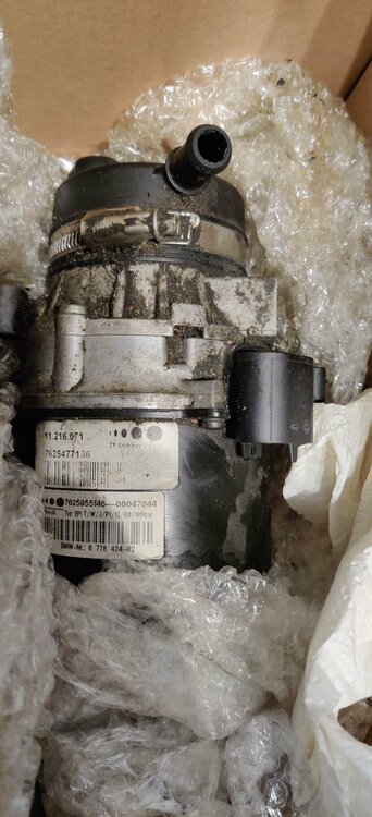

Khato Posted Thursday at 08:53 Report Share Posted Thursday at 08:53 24.1.2023 klo 13.04, repeksnk kirjoitti: Moi! Kiitos vastauksesta, olen katsellut ulkomaisia toimittajia ja sieltä ehkä vähän halvemmalla tavaraa saa. UK vain hieman hankala nyt tullien ja postin takia. Etsinnät ovat edelleen käynnissä. Olisitko mahdollisesti halukas luopumaan siitä vanhasta pumpusta, jos löydän paikan joka voisi yrittää korjaamista? On se vanha pumppu tuossa paketissa odottelemassa ja hauskinta on, että se ei tainnut itseasiassa edes olla hajonnut, kun hieman varmuuden vuoksi sen vaihdoin. Vantaalta löytyy jos haluat sen. Alkuperäinen ZF tuotos ja putsailua vailla. Link to comment Share on other sites More sharing options...
