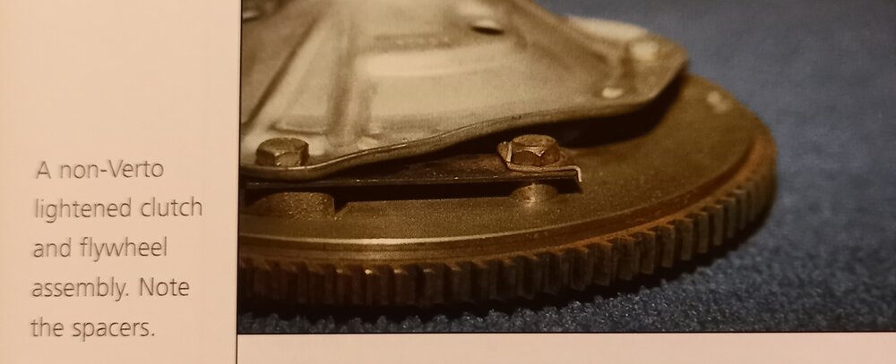

Samuli Koivusalo Posted October 19, 2022 Author Report Posted October 19, 2022 Kiitos vastauksista. Mitenkäs kytkimen vastinlevy, kun vauhtipyörä on kevennetty ja ohuempi. Täytyykö vastinlevyn kiinnityskohdista koneistaa pois suhteessa saman verran mitä vauhtipyörä on ohuempi?
mikke Posted October 20, 2022 Report Posted October 20, 2022 Jos nyt en ihan väärin muista niin omassa taisi olla ihan mutterit noitten spacereiden tilalla.
Samuli Koivusalo Posted October 20, 2022 Author Report Posted October 20, 2022 Ok. Eli sorvataanpa sinne sopivat holkit väliin. Kiitos tiedoista!
tailke Posted October 21, 2022 Report Posted October 21, 2022 22 tuntia sitten, mikke kirjoitti: Jos nyt en ihan väärin muista niin omassa taisi olla ihan mutterit noitten spacereiden tilalla. Epäilen muistivirhettä, pulteissa on kuitenkin pitkä kierteetön paksumpi osuus.
mikke Posted October 21, 2022 Report Posted October 21, 2022 22 minuuttia sitten, tailke kirjoitti: Epäilen muistivirhettä, pulteissa on kuitenkin pitkä kierteetön paksumpi osuus. Kyllä ne mutterin näköiset oli, sitä en tiedä onko sitten porattu kierteet pois. Ylettyykö ne alkuperäiset pultit spacereiden kanssa sitä en tiedä vai onko laitettu pidemmät pultit.
