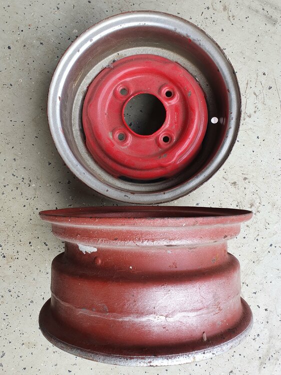

sir samurai Posted July 24, 2022 Report Posted July 24, 2022 Tuli tuossa oman Minin mukana kaks vähän leveämpää kymppituumasta vannetta mukana, ilman kumeja. Nyt ne tuli taas vastaan laatikoita tonkiessa, onko nämä jotkut itse levitetyt vai onko tämmösiä ihan tehty myyntiin asti. Mittasinki leveyden, mutta enpä nyt tähän hättään muista, olisko 13cm hatara muistikuva
Viiskytkuus Posted July 24, 2022 Report Posted July 24, 2022 Nuo on levitetty, hitsaussauma on näkyvissä.
Turbo 69 Posted July 24, 2022 Report Posted July 24, 2022 Joo, oon samaa mieltä, sauma näkyy. Mitenhän leveät renkaat noihin menis, 10' saatavuus? Jotkin sliksit kisa renkaat?
4minis Posted July 25, 2022 Report Posted July 25, 2022 Levitetty varmaan leikkaamalla toinen vanne niin läheltä ulkoreunaa kun mahdollista ja toinen mahdollisimman sisältä. Sitten vaan hitsattu. Katulaillisethan ne ei ole mutta onhan noita "levipellejä" paljonkin. Katsastaja kysyi kerran reijättömistä 5x10 vanteista onko ne tehdastekoiset. Kyllä olivat,kokokin stanssattu. Jos nuo olis vaan 13cm ,luulen että enemmän, niin kyllähän 165/70 menisi. Minulla oli samannäköiset ja ne olivat lähes 7". Onhan olemassa 195/55-10C mutta se on pakettiauton,yleisimmin telikärrien rengas. Mitenhän ajettavuus olisi kevyessä Minissä. terv jp
