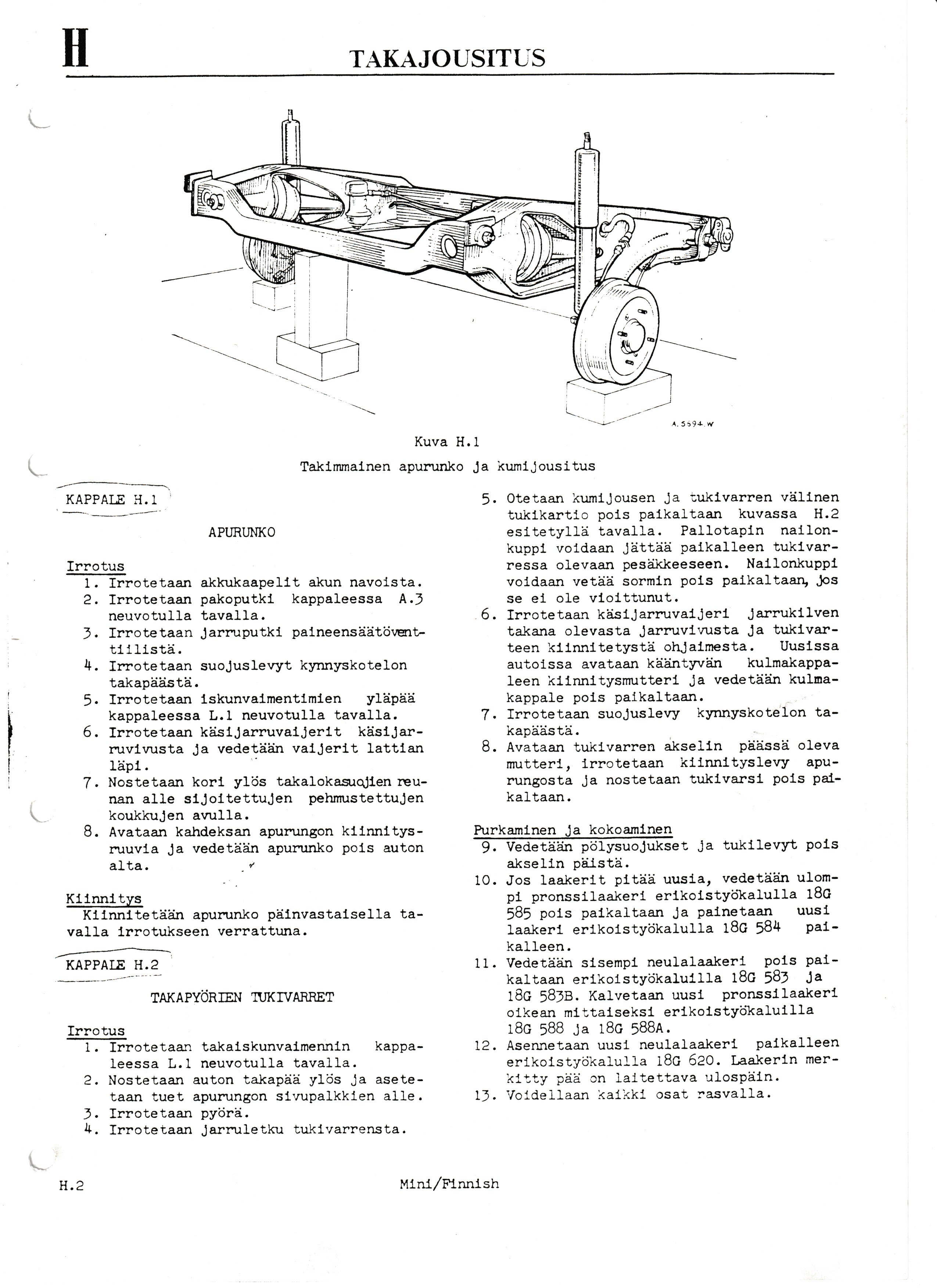

jpliimola Posted August 30, 2021 Report Posted August 30, 2021 Hei, mini tarkoitus ottaa työnalle tässä kuukauden sisään. Moottori on jo irti ja menossa koneistamoon lähiaikoina. Auto on nyt seissyt 15v. Auton kori on hiekkapuhallettu ja maalattu 90-luvun alussa. 2003 tehtiin muutoksia ja esim kaikki jarruosat vaihdettiin ja uusi pakoputki yms. Takakelkka oli jo silloin ongelma katsastuksessa ja sitä on hitsattu reilusti. Auto on ollut säilytyksessä kuivassa ja lämpöisessä. En pääse juuri nyt autoon käsiksi ja näkemään minkälainen takakelkka on ja miten se on kiinni. löytyisikö jostain takakelkasta havaintokuva? Onko tämä minkälainen irroittaa? Onko päivän vai kahden homma? saako takakelkan ostettua uutena jostain? kiitoksia kovasti jo valmiiksi?
mini850 Posted August 30, 2021 Report Posted August 30, 2021 Tässä ainakin kuivan kelkan irroitus ohje
mini850 Posted August 30, 2021 Report Posted August 30, 2021 Uusia kelkkoja myy ainakin, Minitron, Urjalan Tarvike ja varaosa, Britti osa
koirankoppi Posted September 1, 2021 Report Posted September 1, 2021 Alle tunnin homma Siis irrotus Etuosan pultit voi olla jumissa, jos ei ole lähivuosina avattu
Purtsi Posted September 1, 2021 Report Posted September 1, 2021 Alle tunnin homma Siis irrotus Etuosan pultit voi olla jumissa, jos ei ole lähivuosina avattu Tuntiin ei selkeästi ole kaikkia tarvittavia työvaiheita listattu:- minin ylös tunkkaus- työkalujen etsintä- kiinni jumittuneen pakoputken irroitus- sopivampien työkalujen etsintä- jarruletkujen irroitus ja nesteiden siivous pitkin lattiaa- käsijarruvaijerin irroitus- bensatankin irroitus- just äsken käsissä olleen sopivan työkalun metsästys- iskareiden irroitus- ruostuneiden kelkan pulttien irroitus ja kiroilu - sadattelua kun kelkka lopulta tippuu syliin, kun sopivat tuet puuttuvat sen alta- ja lista jatkuu... :)Sent from my SM-G970F using Tapatalk Turbo 69 1

Purtsi Posted September 5, 2021 Report Posted September 5, 2021 Eikös hydron kelkkaan käy myös kumipallot eli ei sinänsä väliä, että kumman laittaa? Viisaammat valistakoon.Bensatankin alla on kelkan 2 kiinnityspulttia. Sinänsä riittää, että sen tankin vetää hieman sisäänpäin niin pääsee niihin käsiksi.Sent from my SM-G970F using Tapatalk
Turbo 69 Posted September 5, 2021 Report Posted September 5, 2021 Hydron kelkkaan saa myös sopimaan kumipallot. Tankki joko irti tai reilu siirto, muuten ei pääse iskarin yläpäähän käsiksi.

jpliimola Posted September 7, 2021 Author Report Posted September 7, 2021 Minkäs kokoisilla pulteilla on kelkka kiinni? Tuumakokoja? Ja tarvitaanko jotain erityis työkaluja jotka asiaa helpottaisi. Pakoputki on autosta irti, vähän nopeuttaa hommaa. Ja iskarin yläpäät takaluukusta?
tailke Posted September 7, 2021 Report Posted September 7, 2021 Täältä vähän apua: http://www.minispares.com/catalogues/classic/Classic~Body~Parts~Manual/Subframe/Rear~Subframe.aspx?3~21~207 Pulttien koot ja pituudet, 1/2" avain. Iskarit 9/16" tai 14mm avaimella irti. Netistä löytyy kaikki tieto mitä tarvitaan. Ainakin melkein. Tutustu youtuben tarjontaan.
