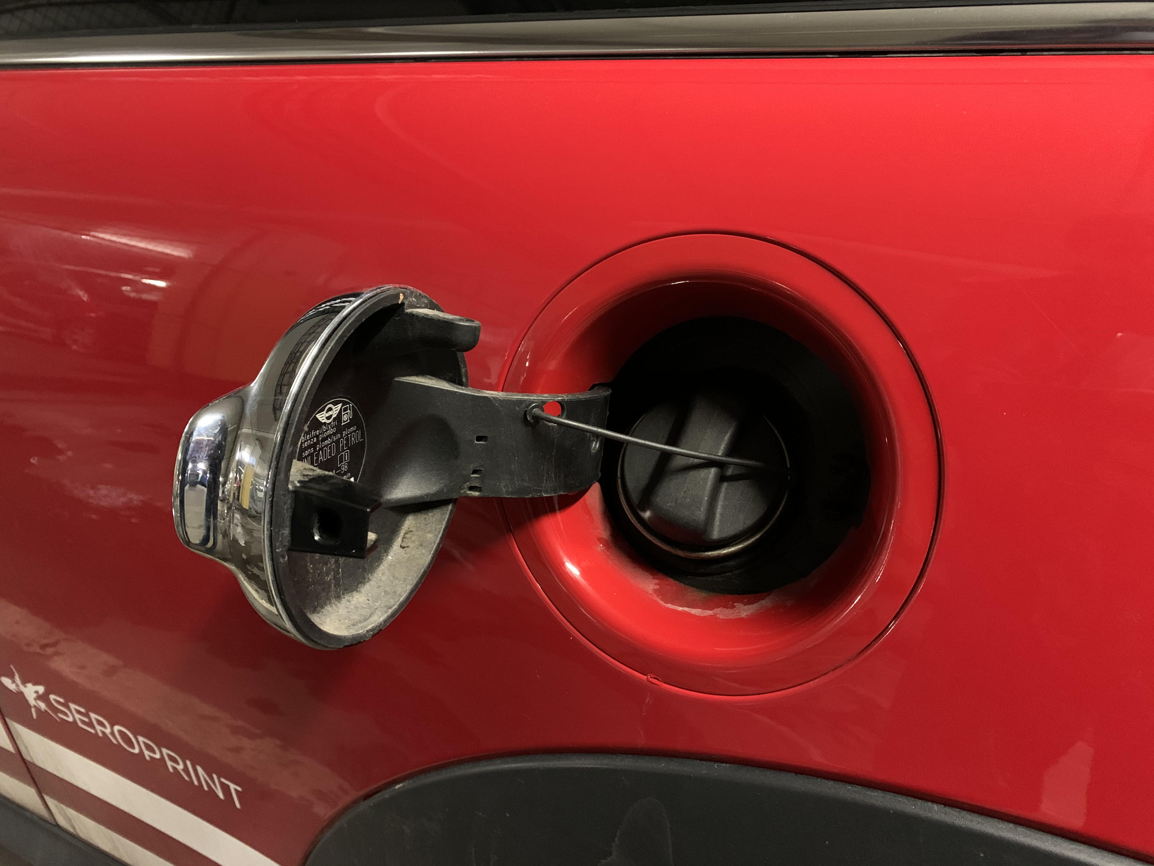

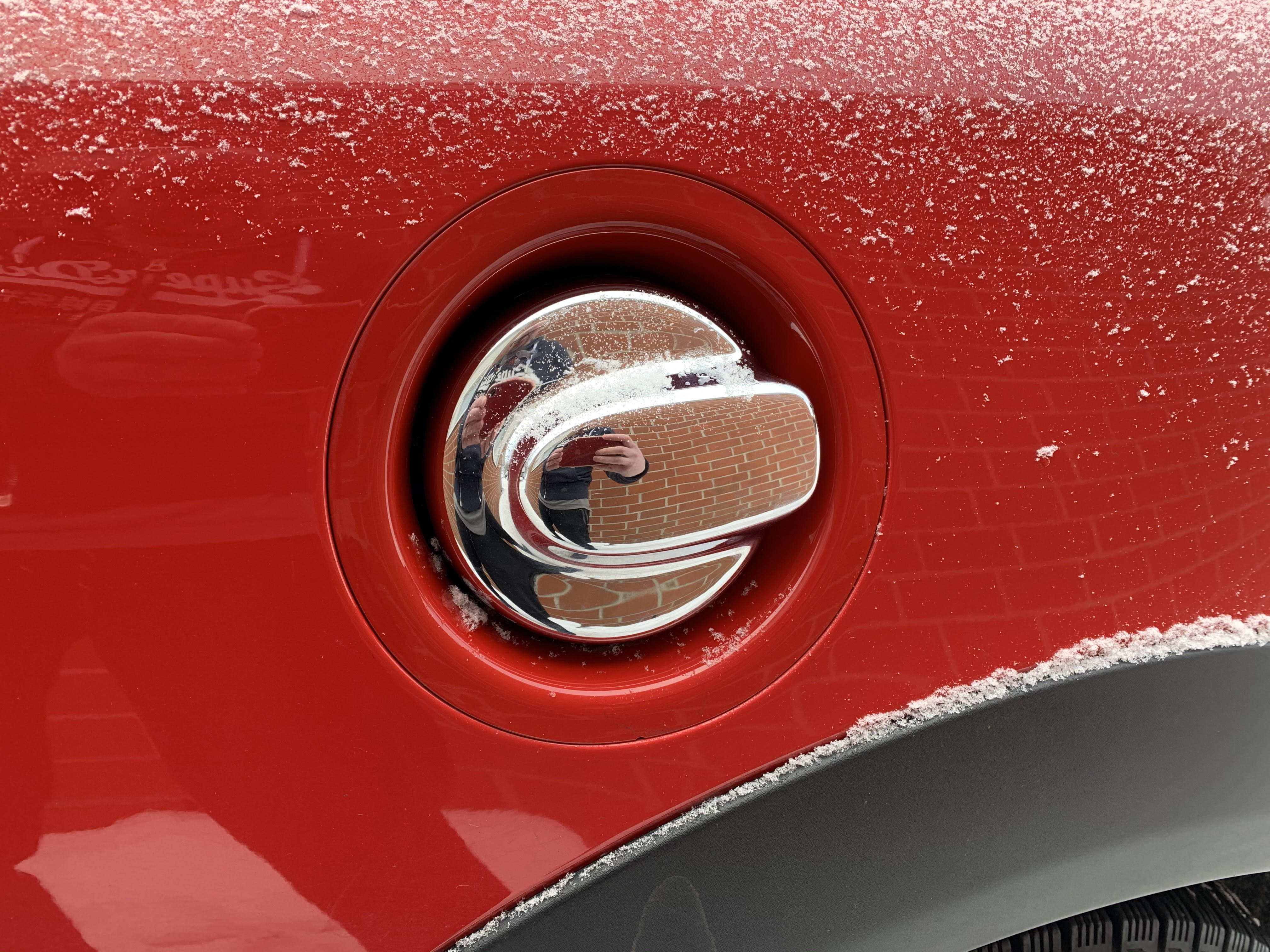

Mikael Bowellan Posted February 13, 2021 Report Posted February 13, 2021 Morot! Kämpän vaihdon yhteydessä menetettiin autokatos, joten Mini joutui taivasalle. Mutta ei hätää, talvethan ovat leutoja, eikä luntakaan tule :) No, nyt se luukku ei aukea, ja bensat ovat vähissä - ideoita? Aiemmin joskus Skoda Octaviassa oli samaa vikaa, ja siitä selvittiin kun vietiin se kauppakeskuksen parkkihalliin hetkeksi lämmittelemään. Samaa koitetaan nyt, mutta jos se ei toimi niin onko ideoita? Jos ja kun se saadaan auki niin öljyä ja silikonia yms tietty, mutta se ei auta nyt... Mini on siis 2012 Mini Cooper S, Rauno Aaltonen SE... luukku kuvassa olevan tyyppinen.
MikaJ Posted February 13, 2021 Report Posted February 13, 2021 Muovipussiin lämmintä vettä ja pistää sen korkkia/ympärystää vasten. Ei ole kokemusta just tosta korkista, mutta nopea/helppo/harmiton kikka mikä on aina auttanut kun on tarve ollut. Mikael Bowellan 1

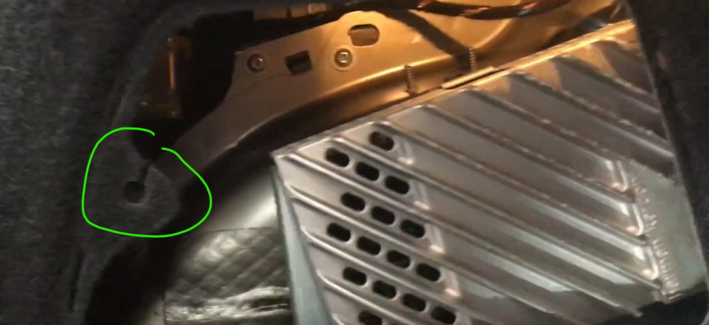

Igor Posted February 14, 2021 Report Posted February 14, 2021 Pykälää vanhemmassa mallissa (R53) on takaluukun puolella avausvipu, ehkä tuostakin löytyy..? Eli siellä takapaksin sivussa on muovinen luukku, jonka takaa löytyy vähän sinne korkin suuntaan kurkkimalla muovinen vipu, jolla luukun lukituksen saa auki. Mikael Bowellan 1
Mikael Bowellan Posted February 14, 2021 Author Report Posted February 14, 2021 Kiitoksia - hyviä ideoita, pistetään muistiin tulevan varalle! Tällä kertaa riitti onneksi se että veimme Raken kauppakeskuksen parkkihallin lämpimimpään osioon kahdeksi tunniksi. Tulipahan samalla hoidettua shoppailut ja viikonlopun ruokaostokset Ranekin on nyt tyytyväinen kun sai mahansa täyteen, tyhjä tankki ei ole kauhean hyvä idea noin niinkuin muutenkaan talvella. Igor 1
todeveni Posted February 15, 2021 Report Posted February 15, 2021 21 tuntia sitten, Igor kirjoitti: Pykälää vanhemmassa mallissa (R53) on takaluukun puolella avausvipu, ehkä tuostakin löytyy..? Eli siellä takapaksin sivussa on muovinen luukku, jonka takaa löytyy vähän sinne korkin suuntaan kurkkimalla muovinen vipu, jolla luukun lukituksen saa auki. Jes. Eli takapaksissa tankin puolella on luukku, jonka sisältä pitäisi löytyä vihreä muovinen vetosysteemi, jolla tankkiluukun saa manuaalisesti auki. Mutta en tiedä auttaako, jos se on jäässä. Oheisessa kuvassa sen pitäis olla tuossa sille varatussa slotissa, kun luukun aukaisee.
