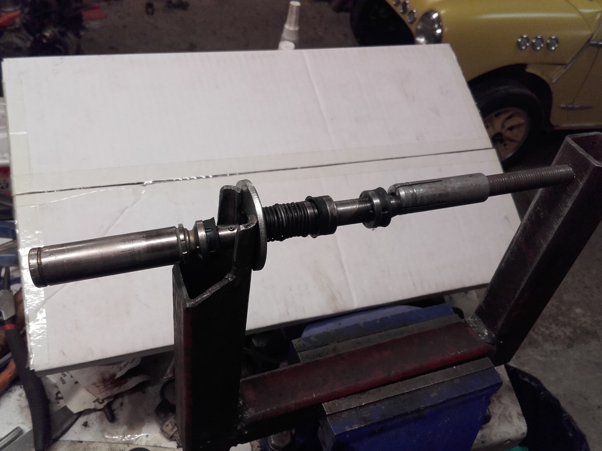

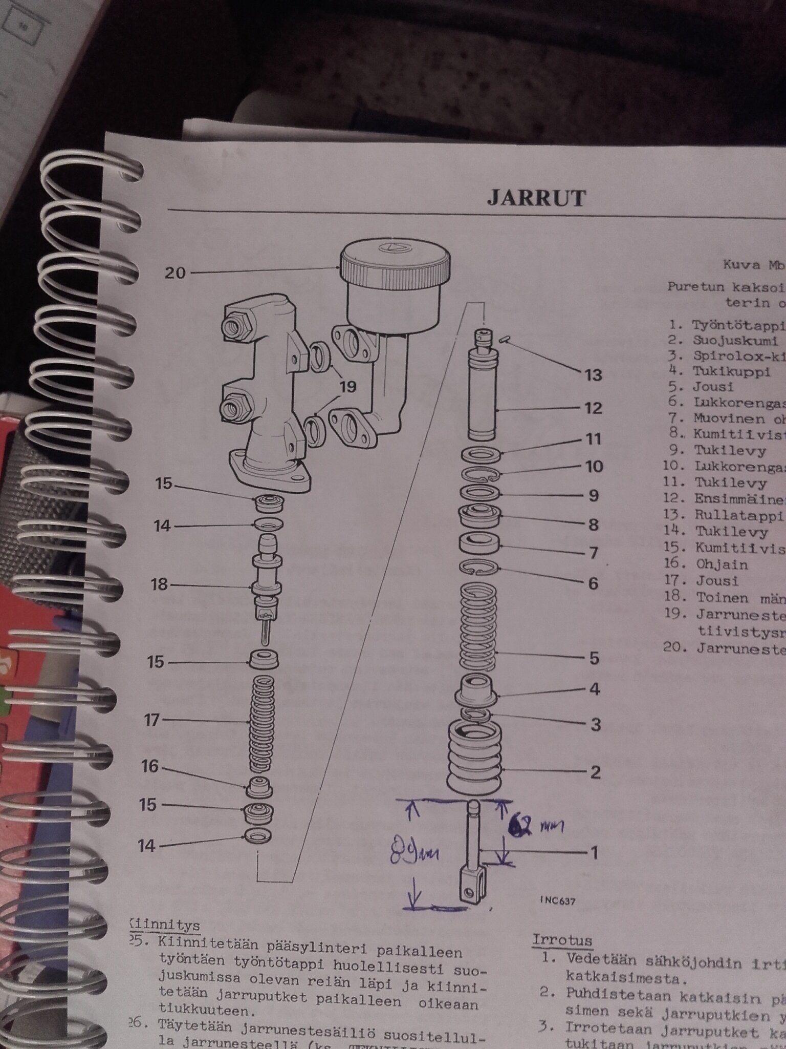

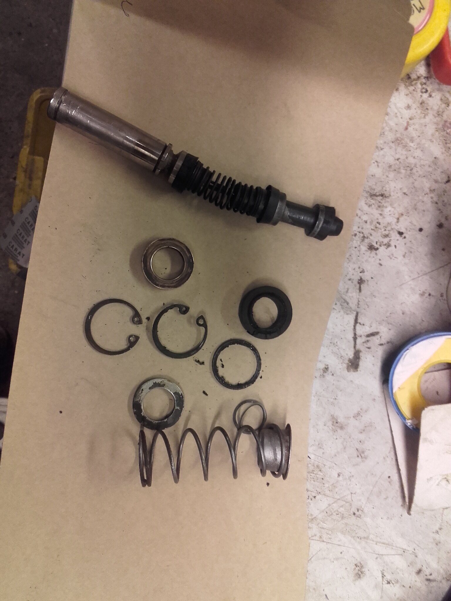

Turbo 69 Kirjoitettu 24. Tammikuuta, 2021 Raportoi Jaa Kirjoitettu 24. Tammikuuta, 2021 Piru,että oli paha rasti purkaa tuo kuvan mukainen sylkkä, vaikka oli ohjeet! No.7 oli ilmeisesti joskus korvattu kupariholkilla, oli tiukassa! Sitten sieltä no.8:n ja 9:n alta vielä se yks lukkorengas. Ohjeiden mukaan tuntuu helpolta. Taisin saada ehjänä melkein kaikki irti. No.8 ei saa irti ehjänä, kuvien perusteella helppo! Kannattaa kuitenkin uusia nuo tiivisteet, jos on ollu pitkään irti kuivillaan tai ei tietoa kunnosta. Tämä on -77. Oisin kyllä ite ostanu uuden, jos oisin tienny homman. Korjaussarja:40€, sisältää pelkät kumit, uusi korvaava sylkkä 140€. Link to comment Share on other sites Lisää jakomahdollisuuksia...

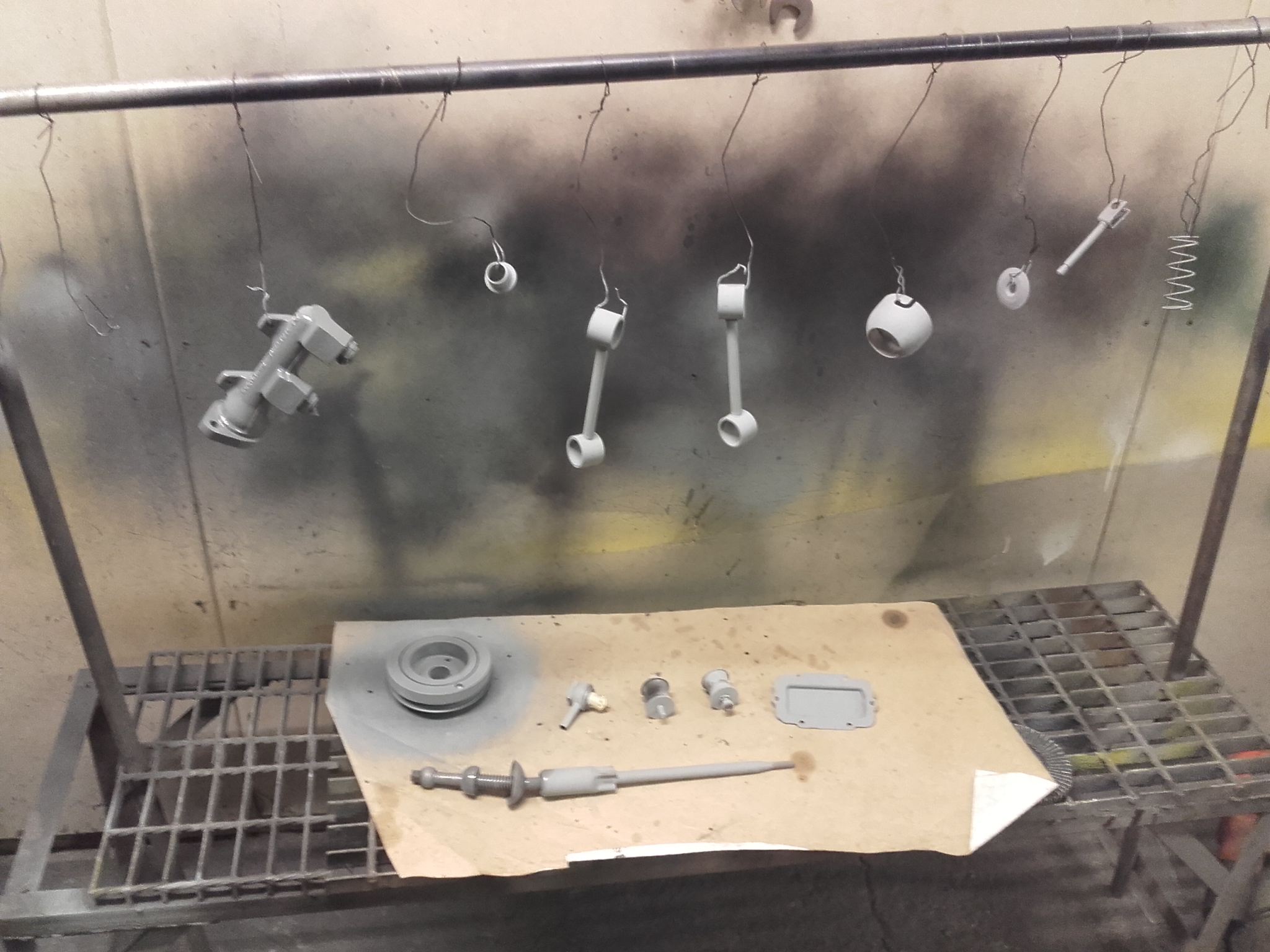

Turbo 69 Kirjoitettu 25. Tammikuuta, 2021 Kirjoittaja Raportoi Jaa Kirjoitettu 25. Tammikuuta, 2021 Samalla sylkän maalauksella, menee muutama muukin osa. Sinkki pohja maali, spray. Ei turhaa ajankulua. Sen aikaa saa muut jarru-osat lillua putsaus aineessa. Link to comment Share on other sites Lisää jakomahdollisuuksia...

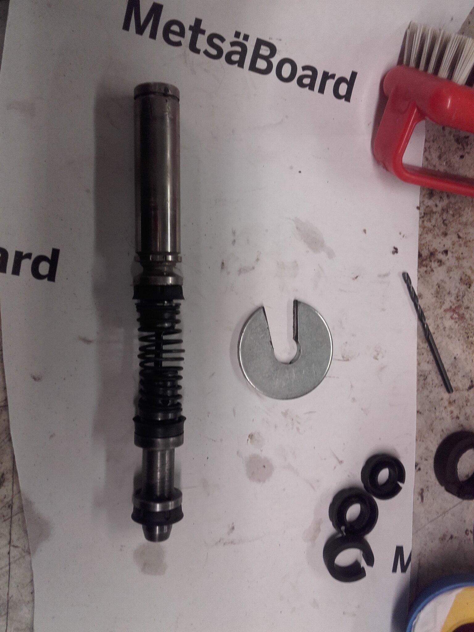

Turbo 69 Kirjoitettu 26. Tammikuuta, 2021 Kirjoittaja Raportoi Jaa Kirjoitettu 26. Tammikuuta, 2021 Onnistui! Systeemi koottu ehjänä. Kokoaminen vaati yhden erikoistyö kalun, sovelsin ite tehtyä venttiilijousi puristinta. Tuon pienen sokkatapin (n.13) irrotuksessa ohut katkennut poran terä toimi hyvin. Kaikki vanhat kumit katkesi irrottaessa, eli aika rapeat. Link to comment Share on other sites Lisää jakomahdollisuuksia...

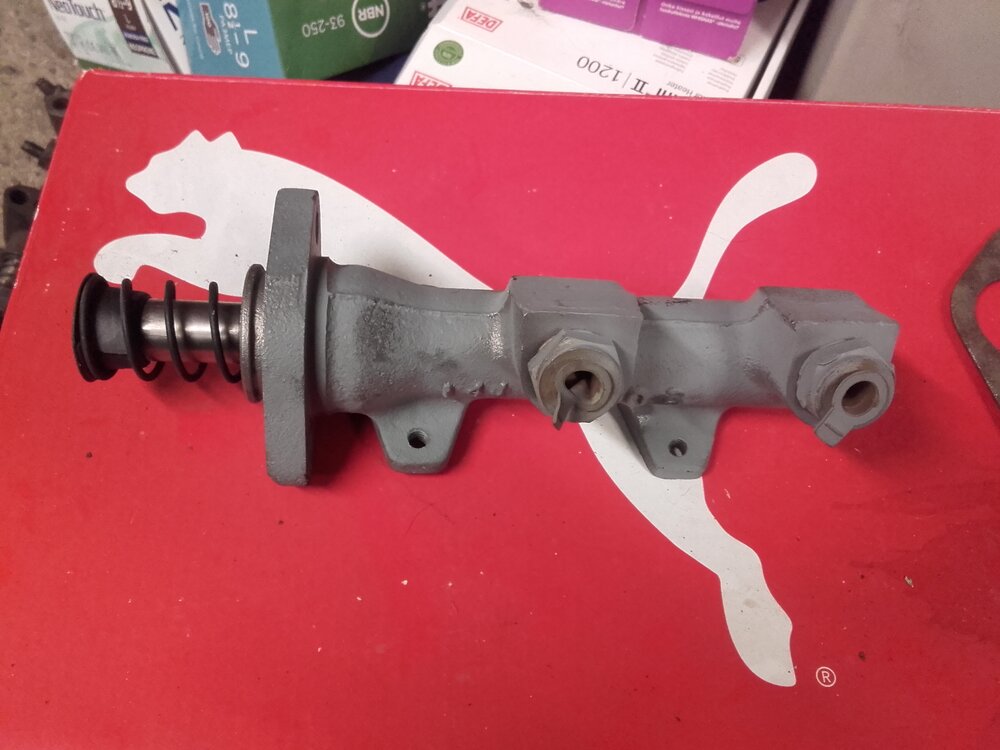

Turbo 69 Kirjoitettu 26. Tammikuuta, 2021 Kirjoittaja Raportoi Jaa Kirjoitettu 26. Tammikuuta, 2021 Nyt se olis kasattu, vielä pintaväri. Menihän siinä muutama tunti ja satanen säästöä. Nopeimmin sais uuden paikalleen, mut jotenkin hieno tunne, kun sai taas jotain vanhaa korjattua. Ois tietysti voinu käyttää täänkin ajan hyödyllisemmin, kattonu kotona tosi teeveetä ja juonu kaljaa.... Mutta, tätä tehdessä samalla tuli tehtyä muitakin asennuksia. FD100L and patu 1 1 Link to comment Share on other sites Lisää jakomahdollisuuksia...
