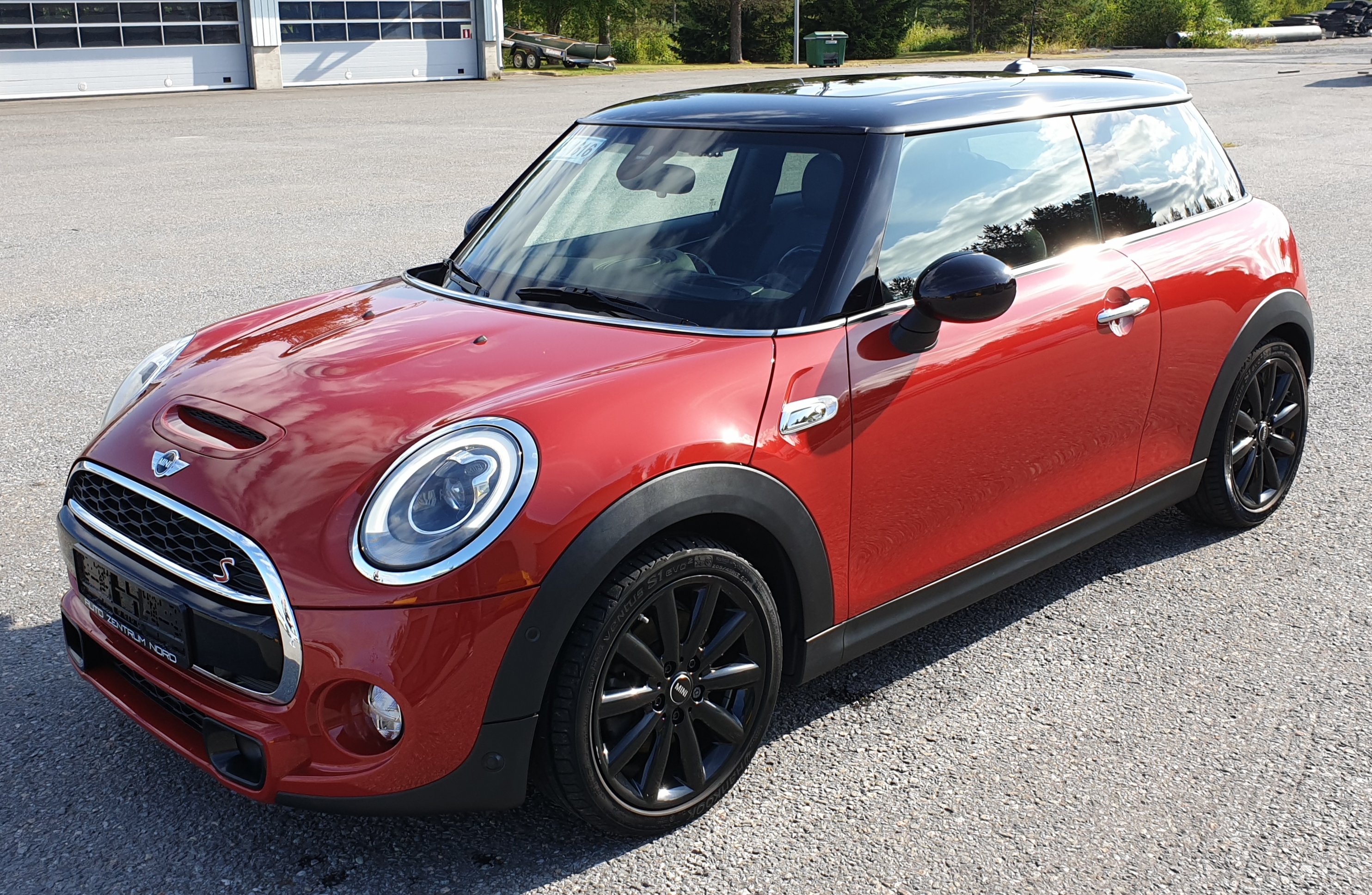

Samman Kirjoitettu 2. Syyskuuta, 2019 Raportoi Jaa Kirjoitettu 2. Syyskuuta, 2019 Käytiin hakemassa R50 korvaajaksi F56 Cooper S ympärivuotiseen käyttöön. Nyt on kovan pohdinnan alla, että millainen moottorilämmitin autoon asennetaan. Defalta näyttää saavan valmista säteilylämmitintä mutta sen tehokkuus arveluttaa? Webasto ja eber unohdetaan hinnan puolesta. Letkulämmitin olisi ehkäpä se toivotuin vaihtoehto, siispä kysynkin, että onko täälä kokemuksia letkulämppäreistä kyseiseen moottoriin(B48) ja korimalliin? Tuntuu kaikissa pumpullisissa olevan jotain moitteita ja itselläni ei ole kokemusta kuin Owlheizer lämmittimestä, joka antautui yhden talven jälkeen. Ylipäätään olisi myös mukava saada mielipit eitä erilaisista lämmittimistä. Link to comment Share on other sites Lisää jakomahdollisuuksia...

Ping Kirjoitettu 6. Marraskuuta, 2019 Raportoi Jaa Kirjoitettu 6. Marraskuuta, 2019 (muokattu) Mulla on samanlaisessa(malli,väri ja vanteet!) vm. 2014 autossa Calixin letkulämmitin, ei ole pahaa sanottavaa. Oli ainoa mitä merkkiliike tuolloin myi ja asensi, sitäkin piti odottaa tammikuulle 2015 ennen kuin joku lämmitin valmistaja sai aikaiseksi suosituksen ja asennusohjeet. Muokattu: 18. Marraskuuta, 2019, käyttäjä: Ping syyt Link to comment Share on other sites Lisää jakomahdollisuuksia...
