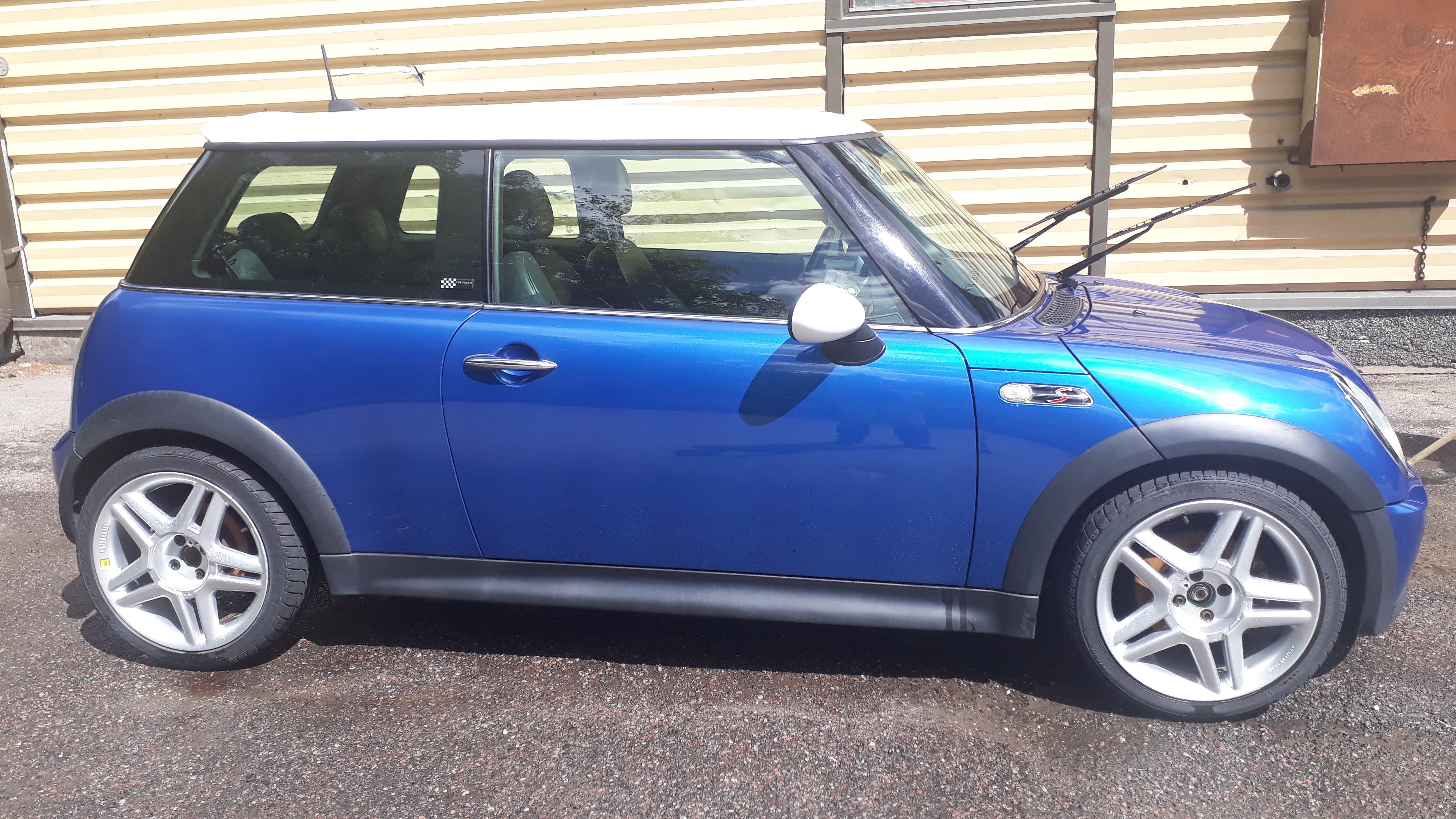

06cooperSr53 Posted June 13, 2018 Report Posted June 13, 2018 Helou! Mitäs toverit olette mieltä, onko mitään toivoa saada 225/50/17 renkaat mahtumaan kuvassa näkyvien vanteiden kera? Eetee tais olla 35. Aattelin kysyä ennenkuin kokeilen Nyt alla 215/40/17
karvalakki Posted June 13, 2018 Report Posted June 13, 2018 No ei kyllä istu tuohon autoon ollenkaan. 225/50 on paljon korkeampi kuin 215/40 (noin 30% korkeampi), ja nopeusmittarikin alkaa näyttämään melkein 10% liian vähän. MINIC and TuplaPete 2
06cooperSr53 Posted June 13, 2018 Author Report Posted June 13, 2018 2 tuntia sitten, karvalakki kirjoitti: No ei kyllä istu tuohon autoon ollenkaan. 225/50 on paljon korkeampi kuin 215/40 (noin 30% korkeampi), ja nopeusmittarikin alkaa näyttämään melkein 10% liian vähän. Tämä selvä, kiitoksia vastauksesta!
Igor Posted June 14, 2018 Report Posted June 14, 2018 Joo, raapii taatusti kiinni jostain. Jopa 215/45-17 saattaa raapaista takana kaariin töyssyissä tolla ET:llä, mutta ei se ajoa haittaa.
johnny Posted June 14, 2018 Report Posted June 14, 2018 itselläni oli 225/50 nastat seiskapuolikkailla ja suunniilleen samoilla etoilla. pakon edestä. hyvin raapii takana
06cooperSr53 Posted June 15, 2018 Author Report Posted June 15, 2018 "Myydään 225/50/17 gummit" Igor 1
06cooperSr53 Posted June 18, 2018 Author Report Posted June 18, 2018 Mitenhän 205/40/18 eetee 40 tai 215/35/18 eetee 37... 18 tuumaset miellyttäis silmää mutta meneekö ajotuntuma pilalle? 205/45/17 vois olla olla ajotuntumaa ajatellen aikasjees
Igor Posted June 18, 2018 Report Posted June 18, 2018 205/40-18 ET42 taitaa olla R53 GP:n vakiokoko, joten eiköhän ET40 sovi yhtä lailla. 215/35-18 näyttäs olevan aika lähelle sama halkaisija kuin sun nykyisillä renkailla, joten eiköhän sekin sinne uppoa. Tuolla voi noita halkaisijoita yms. laskeskella: https://www.miata.net/garage/tirecalc.html Kunhan se 18-tuumainen on riittävän kevyt, niin tuskin se paljon pahempi on kuin 17. Ajotuntumaa jos mietit, niin laita 16 tai 15-tuumaiset.
Mini1380 Posted June 18, 2018 Report Posted June 18, 2018 205/40R18 on tosiaankin GP:n vakiorengastus 7x18 ET52 vanteilla. Omassa on tällä hetkellä 215/40R18 7x18 ET45 vanteilla ja GP:n vakio alustalla ja hyvin mahtuu, plussana mittariheitto on olematon. Vanteina OZin Ultraleggerat jotka painaa muistaakseni n.7.6kg/kpl eli kevyemmät kuin suurin osa 17" vanteista.
