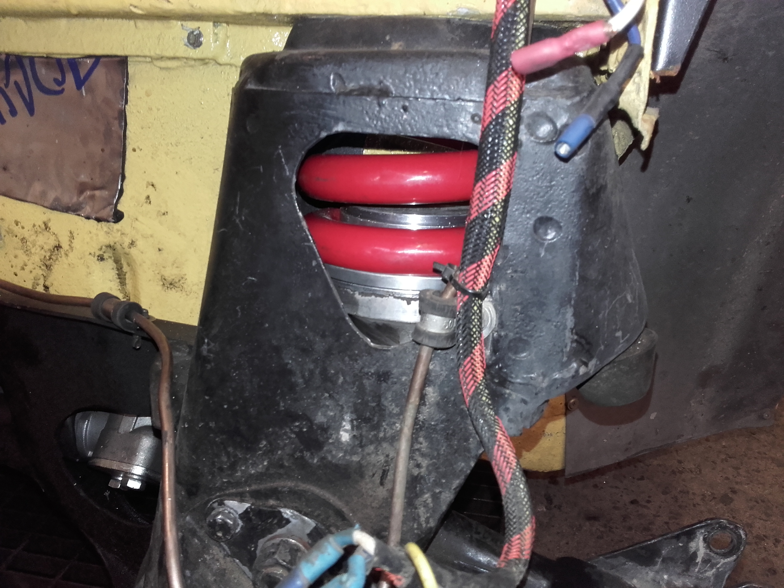

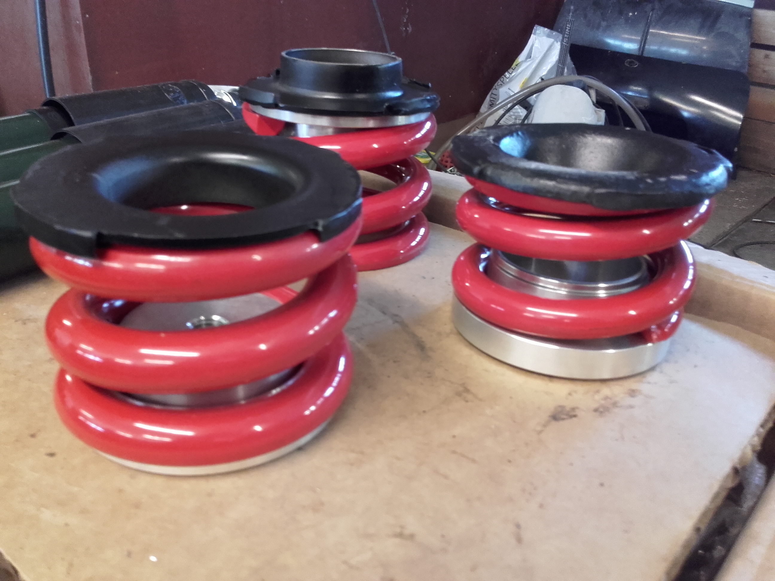

Turbo 69 Posted March 6, 2018 Report Posted March 6, 2018 Jee,joulu on taas,DHL toi paketin.Löytyi nämä.Asennuksen suunnittelua,tulos:jousien toisessa päässä ei ole sovituksia.Takakelkka hydro mallinen,jousille jää liikaa liikkumisvaraa.Alunperin meinasin laittaa tään tekniikan puolelle,mutta tästä tulikin pieni projekti.

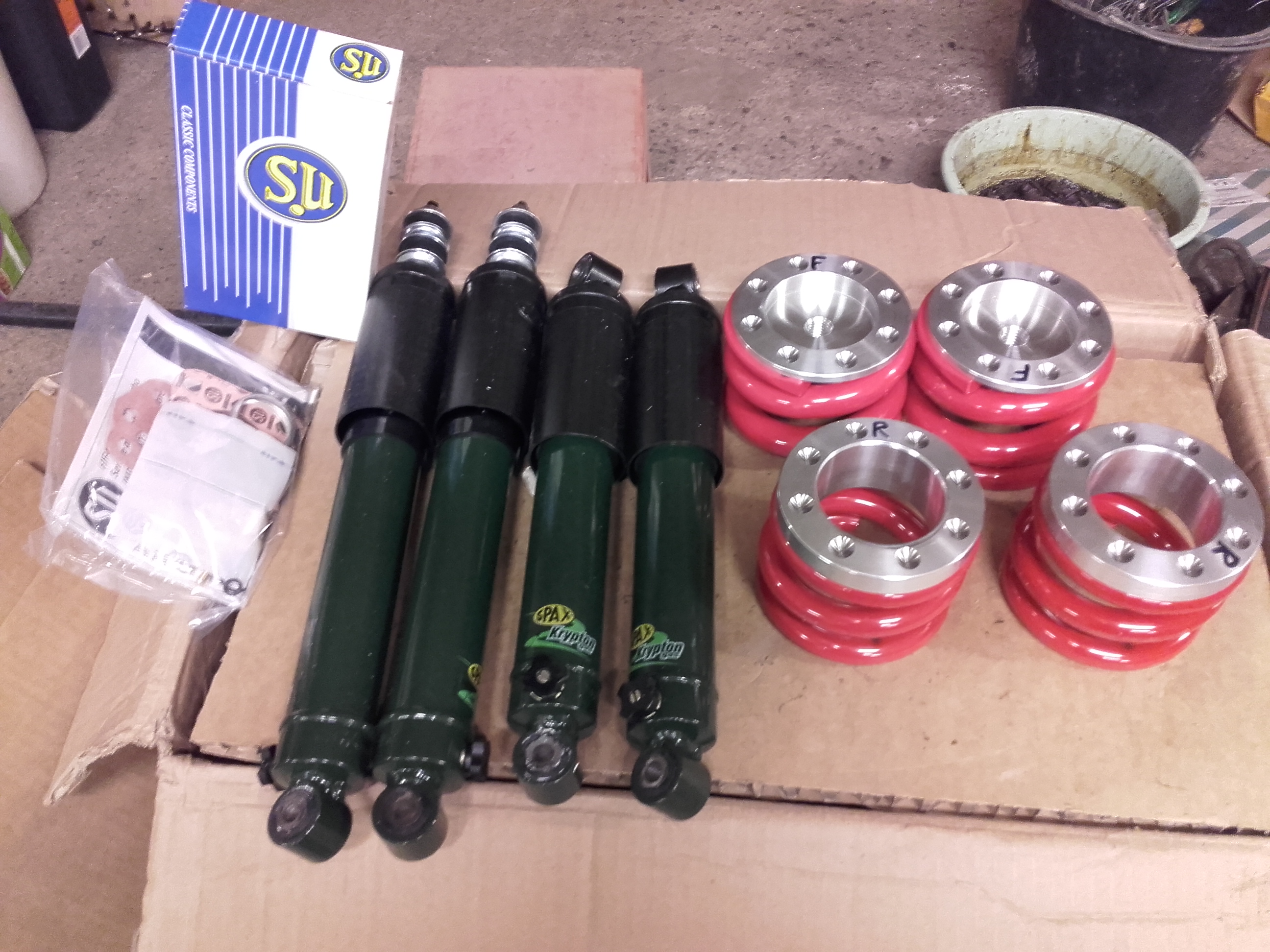

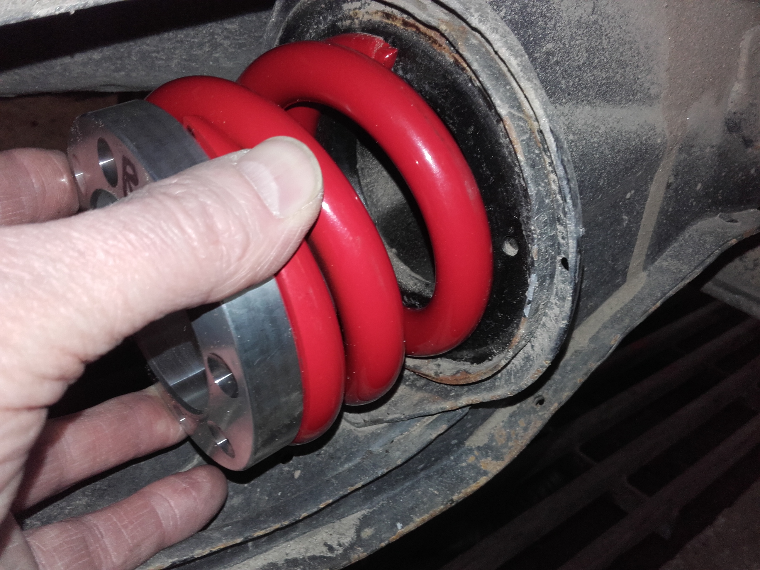

Turbo 69 Posted March 6, 2018 Author Report Posted March 6, 2018 Onneksi löytyi ratkaisu,takapäähän sopivat laipat löyty hyllystä,etupäähän putkilaipat vapaa-ajanteräksestä.Vaati vielä hieman lisuketta ympärille,putkesta leikkaamalla pätkät ympärille.Sisä halkaisija on nääs jousilla eri etu-ja takapäässä.Se ongelma on siis kumijousen yläpään ja rautajousen halkaisija ero:yli 1cm.Mie en tota hyväksy,on äijät tosin laittanu ne vaan suoraan paikalleen.

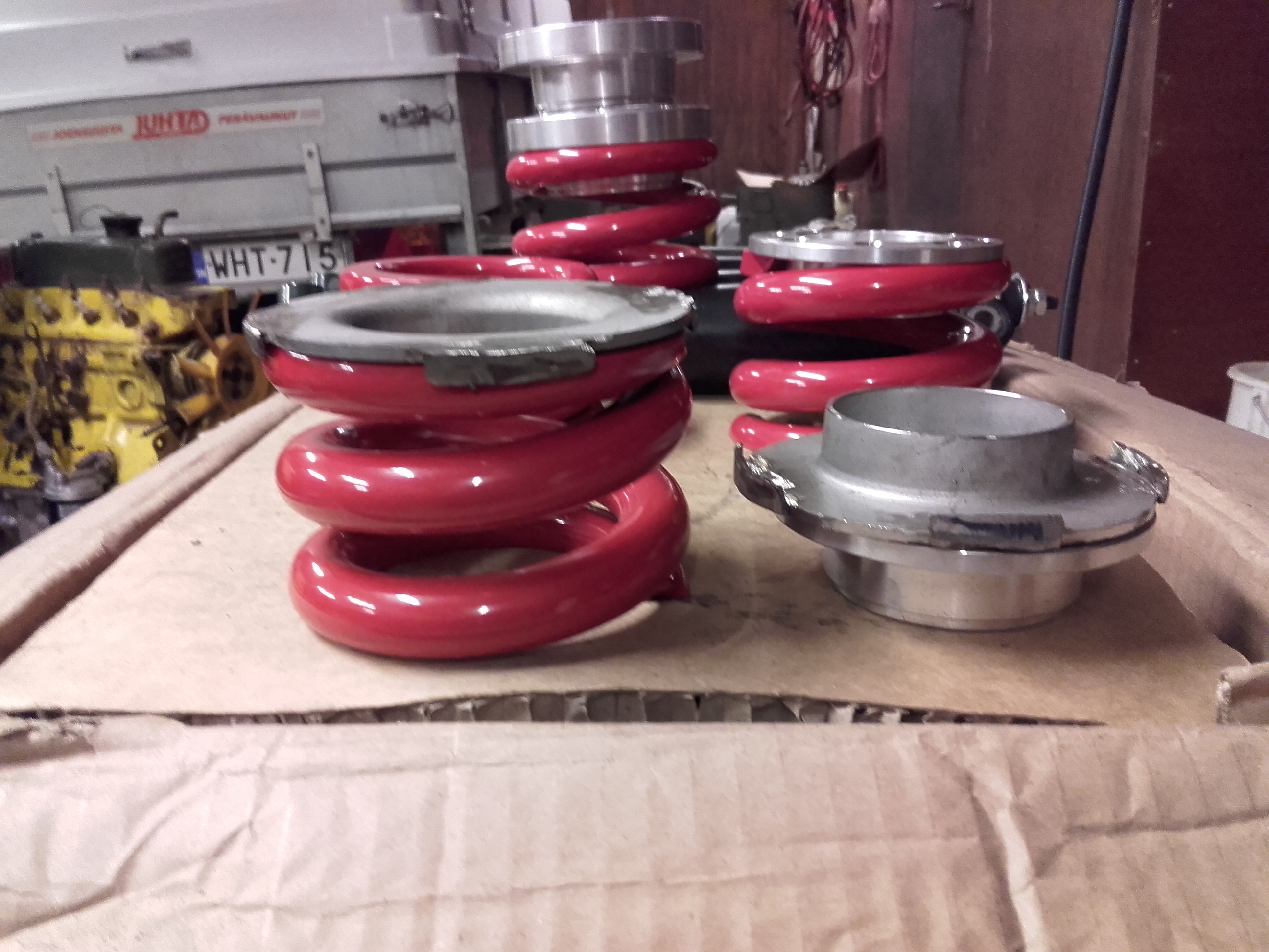

Turbo 69 Posted March 6, 2018 Author Report Posted March 6, 2018 Nää punaiset on kuulemma katukäyttöön sopivat. Nonnii,takapalikat olis maalausta vaille valmiit.Ei jääny,ku milli välystä,sen hyväksyn.

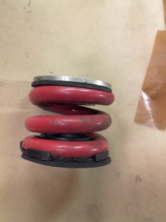

Turbo 69 Posted March 6, 2018 Author Report Posted March 6, 2018 Etupään palikat valmiina maalaukseen,kyllä tämän modifioinnin päivässä tekee,nopeamminkin,jos ei tee muuta samalla,aloitin 9:n maissa.Asennus jää huomiseen.

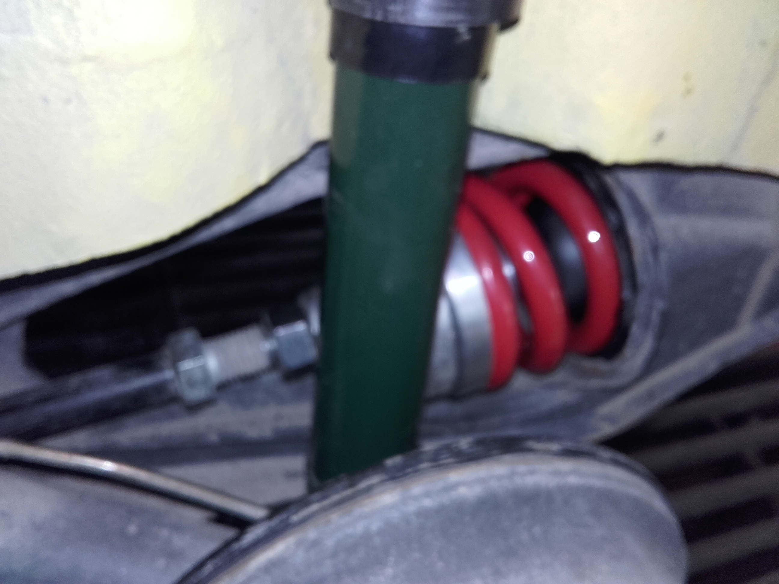

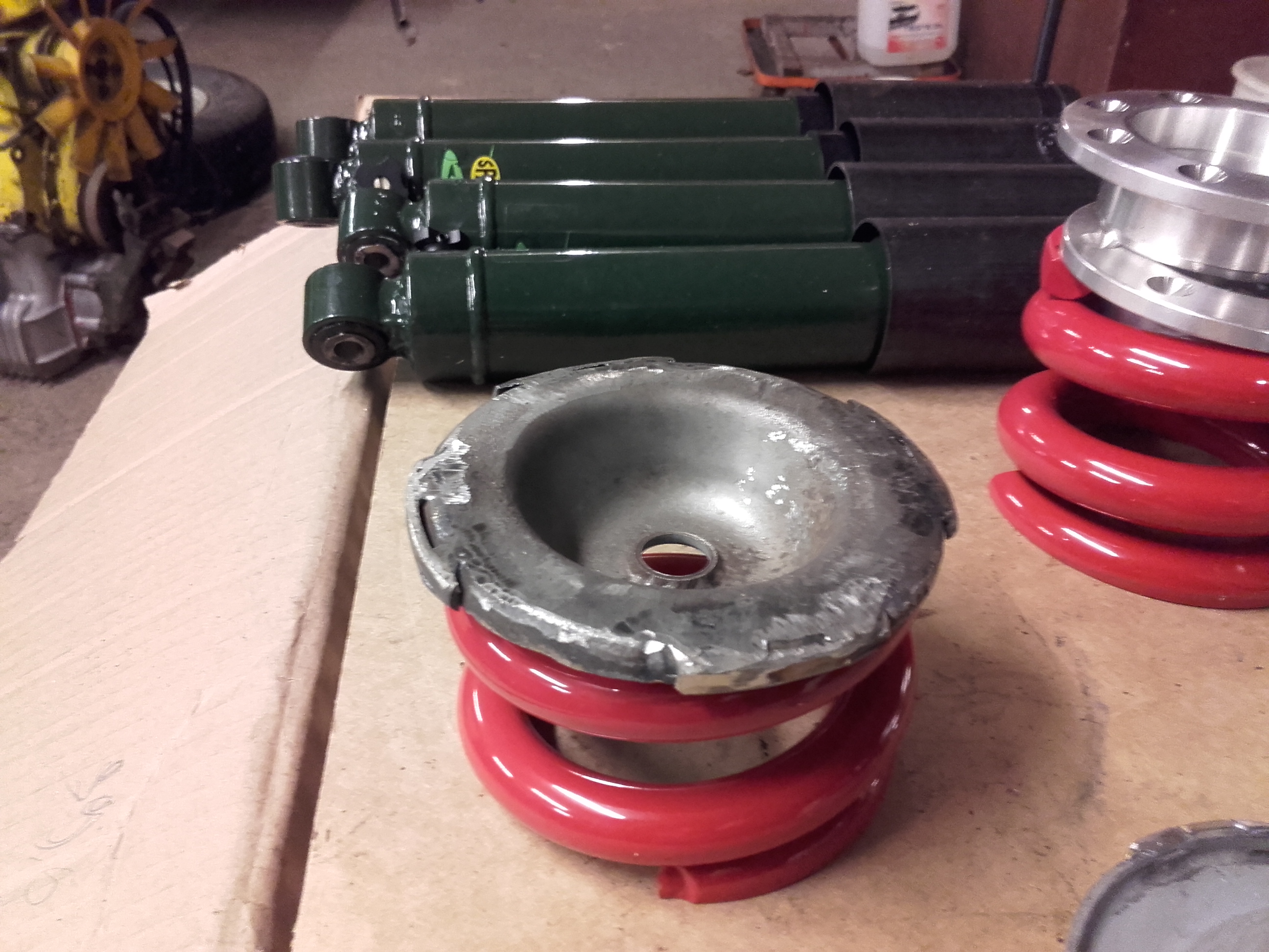

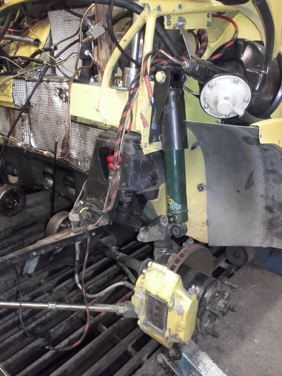

Turbo 69 Posted March 7, 2018 Author Report Posted March 7, 2018 Takapään jouset paikallaan,etupää vielä vaiheessa.Oli yllätys,etupään alumiini sovitus kappaleessa onkin metrinen kierre!Tietenkään tarpeeksi paksua ja pitkää ei löytynytkään hyllystä,joutuu soveltamaan.

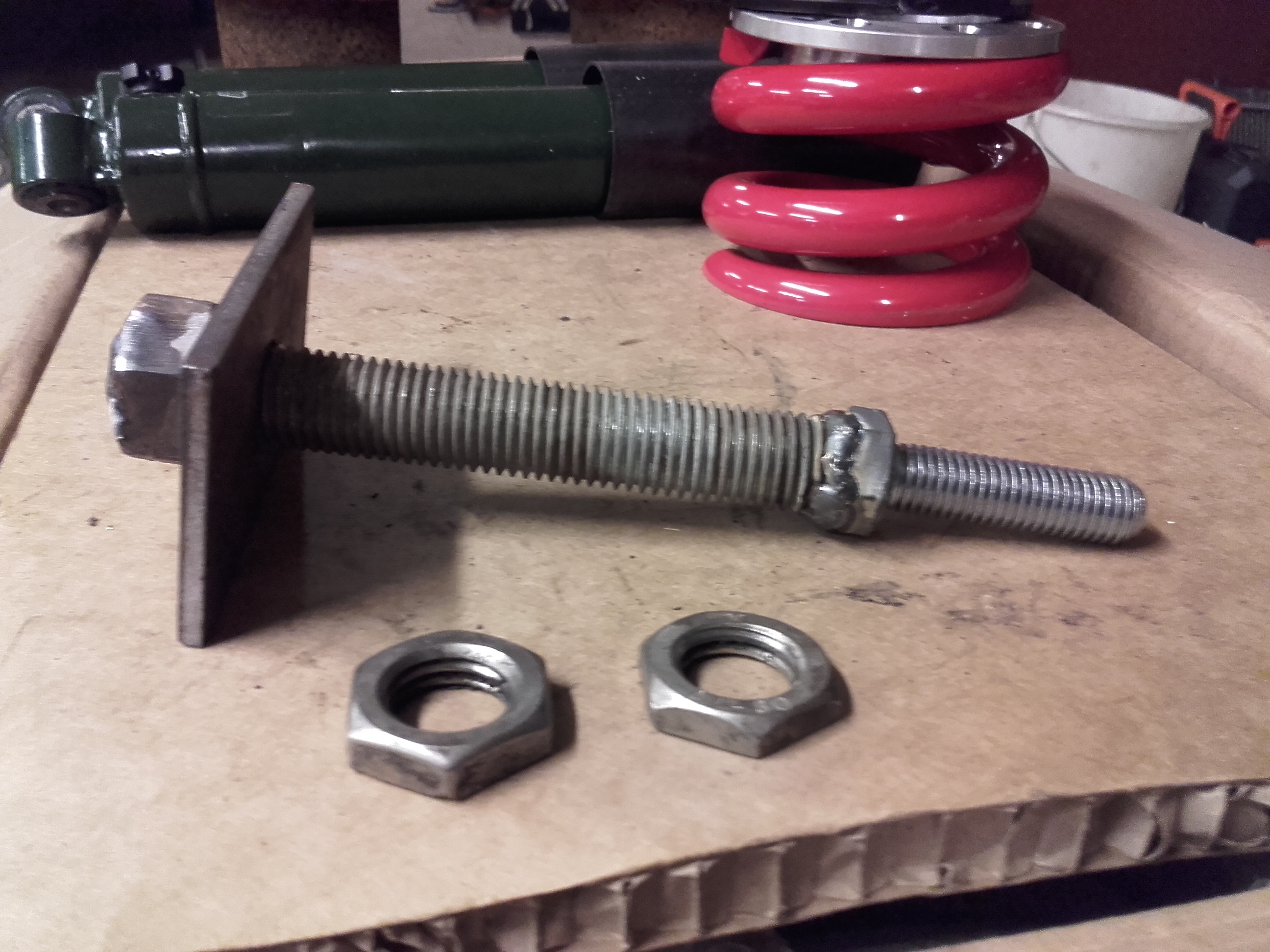

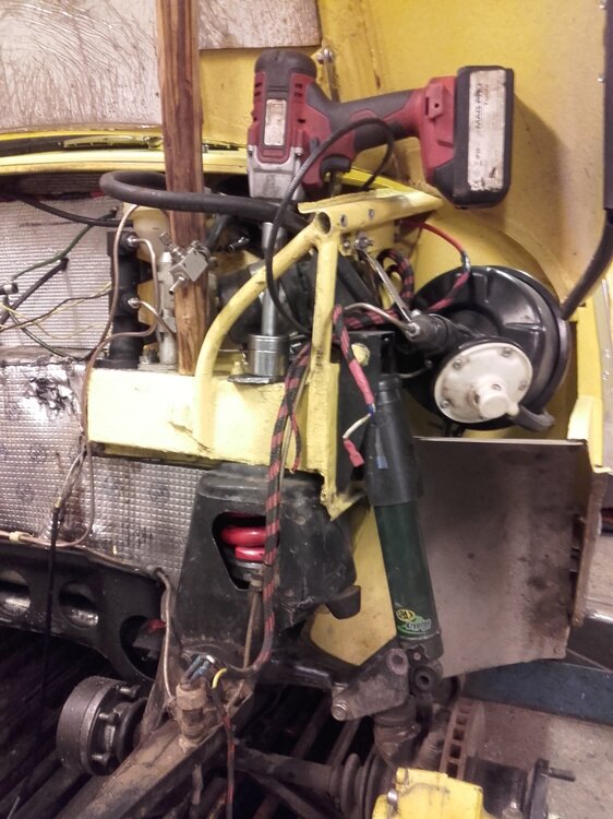

Turbo 69 Posted March 7, 2018 Author Report Posted March 7, 2018 Etujousetkin paikallaan,työkalun teko säästi pari p.....ttä.Mutterin kaventaminen pari lisää,sai yhestä kaks,miulla on nuo Hilot omatekoisia,oli leveämpi mutteri.

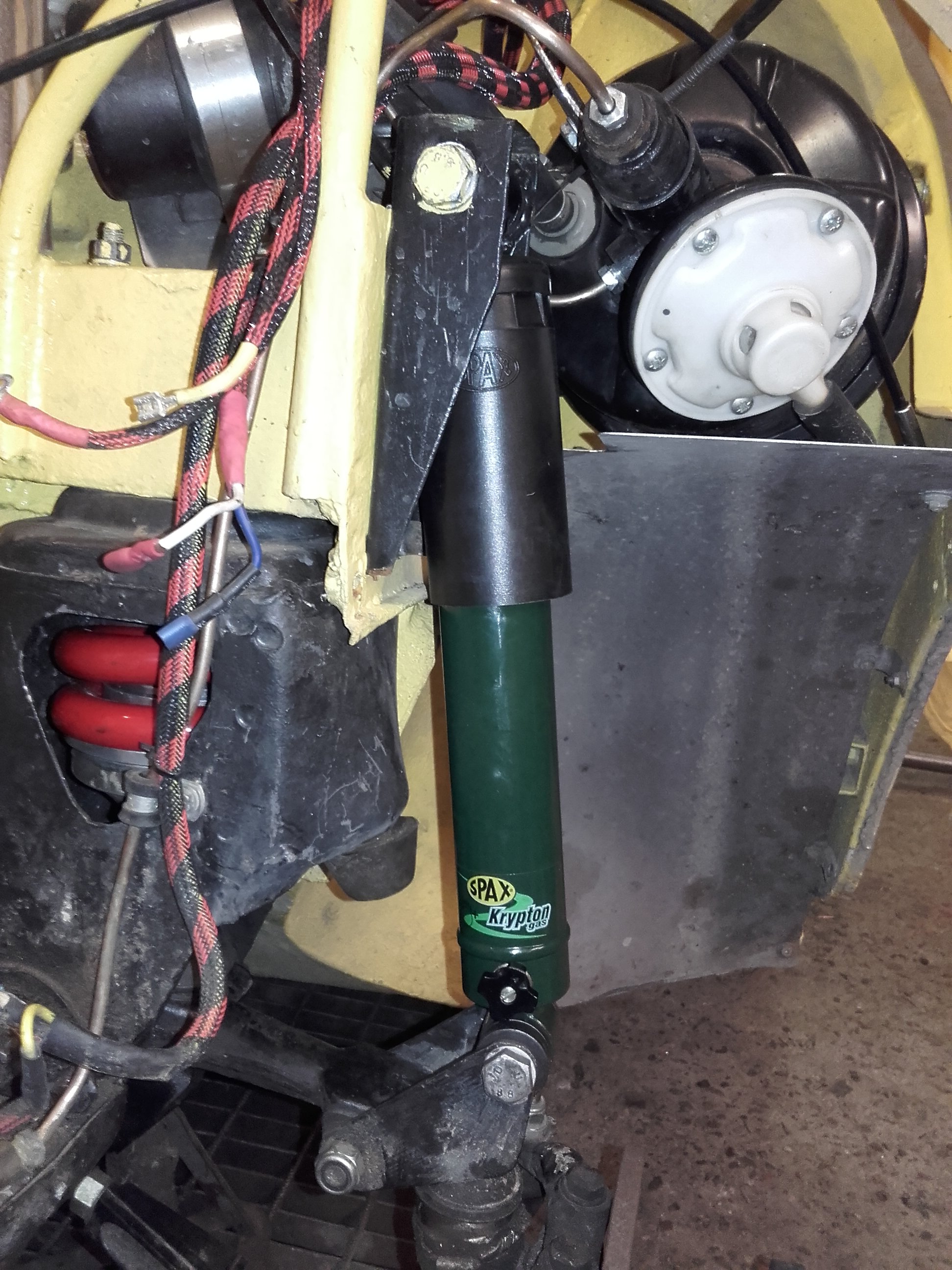

Turbo 69 Posted March 7, 2018 Author Report Posted March 7, 2018 Iskaritkin paikoilaan,eli tämä projekti valmis.Pikkusen harmittaa,ettei nuo "Teräsmiehen vihollisella" täytetyt Spaxit ollu keltaiset,en viittiny käydä maalaamaan.Tulis vaan kevät,et pääsis testaamaan.

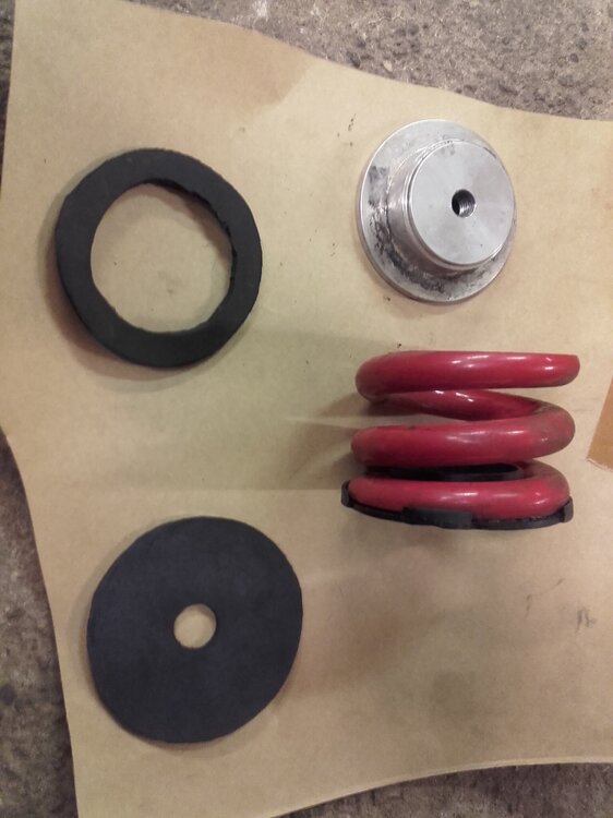

Turbo 69 Posted February 14, 2021 Author Report Posted February 14, 2021 Tehdäänpääs tähänkin lisä juttua. Nyt, kun oli taas aikaa, valmistin jousien kummallekin puolelle vaimennus kumit. Oli nääs tuntunu, että meteli etupäässä lisääntyi jousien laiton jälkeen. Tässähän on se "kova" kelkka, järkeilin että tietenkin meteli siirtyy metallia pitkin paremmin. Valmistin väliin 4mm teollisuus kumista laipat väliin. Saas kuulla, vaimentuuko yhtään..Näähän on ilmeisesti valmistettu uudempiin, joissa on kumityyny kelkka edessä. Takapää ei ole sen pahemmin pitäny mekkalaa, entiseen verrattuna.. Muuten ei ole ollut valittamista, mukavammat on ollu ajossa.

Turbo 69 Posted February 14, 2021 Author Report Posted February 14, 2021 Niin, en miekään suosittele. Tässä miun keula ratkaisussa näitä on helppo asentaa. Veikkaan, että normi Minissä asennus vaatii apumiehen.
