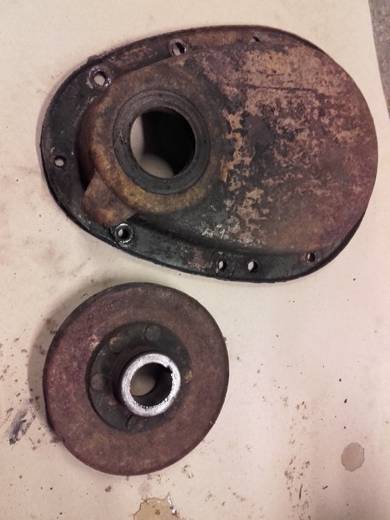

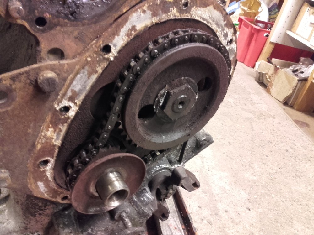

Taas törmäsin uuteen juttuun yhtä kasipätkää purkaessa.Mistähän BLMC:n koneesta on jakopään koppa napattu?Rataskin näyttää vähän jyräkämmältä.Öljynheitto levykin outo.Veikkaisin jotain takavetoista,ajoitus merkkien sijainnin perusteella.Stefakin on ulkopuolella.Lohkon laatta poistettu,kyljessä 850.20171106_225002.thumb.jpg.89ff7ab6cc487c181fc73415c8e8cda4.jpg20171106_223829.thumb.jpg.0ffc75d58638724ca19250eef016d671.jpg

Ihan alkupään kasipuolikkaissa.Isossa rattaassakin on kumi vulganoituna väliin. Jossain uusi semmonen ratas..

Saatta olla,siitä vaan päättelin takavetoista,kun tuo ajoitusmerkki olis vaan hankala kattoo Ministä.Kello 5:ssä.Minor tai joku muu?

Vanhassa 850 varaosaluettelossa on noita koppia useampaa eri sorttia. Ilman ajoitusmerkkejä ja paria eri sorttia ajoitusmerkein. Parissa versiossa oli vielä erillinen jäykkäripelti noiden alimpien kopan ruuvien alle. Minorissa oli vastaavan näköinen koppa mutta veikkaan että toi on ihan alkuperäinen 850 koppa.
