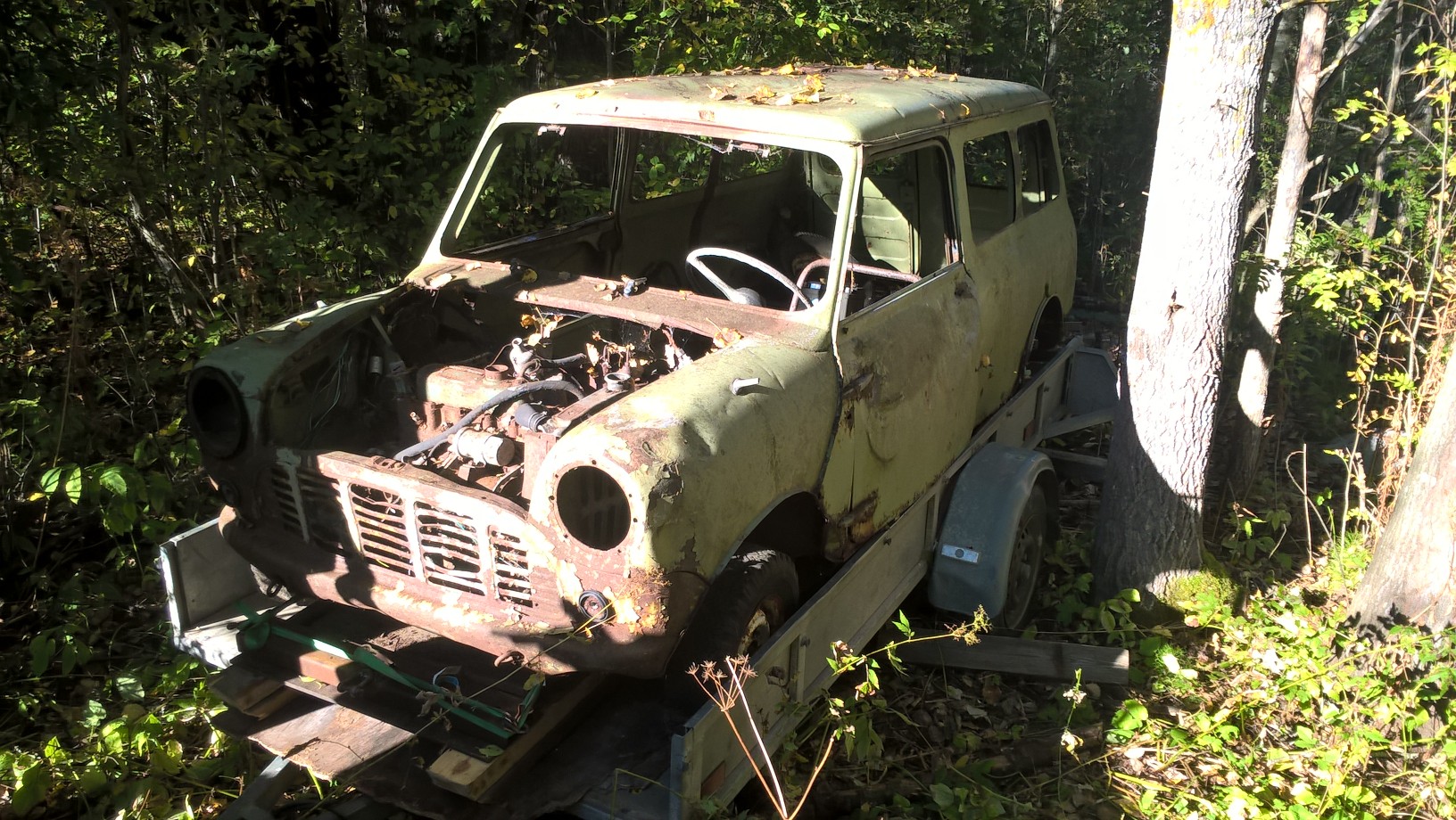

Mini van 1 Posted September 6, 2016 Report Posted September 6, 2016 Olisko apuja ja vinkkejä pelastaa mini van joutsan alapuolelta ,kone vielä kiinni,miten purkaa se etukelkan kanssa vai ilman kaikki vinkit kiinnostaa,ei pääse auton kanssa viereen pitäisi hinata tai kantaa ,paljonkohan toi kori painaa kaikki lasit rikki..........
koirankoppi Posted September 6, 2016 Report Posted September 6, 2016 Pelkän korin ilman luukkuja 2 raavasta miestä kantaa vähän pitemmältäkin muutamalla huilitauolla.Jos kori pysyy kasassa Tuskin sitä etukelkkaa tai moottoria kannattaa alkaa pusikossa irroittaa. Hankalampi kuljettaa. Jos pyörillään tai jos voi viedä pyörät mukana/laittaa alle ja koittaa hinata. Tilaat hiiappiauton pitkällä puomilla
Mini van 1 Posted September 6, 2016 Author Report Posted September 6, 2016 Nosturi auto ei yletä mutta tänään varmistu mönkkäri ja ha peräkärry eli taidetaan saada sillä olisihan se surku jos se jäis maatumaan sinne mutta työtä siinä on,on farmari minit niin harvinaisia,missähän alustanumero sijaitsee,kiitos vielä.
inno75 Posted September 6, 2016 Report Posted September 6, 2016 Kattele nokkapelin alta oikean puolen vinotuesta. Voi olla aika himmeesti näkösällä , jos ollut ulkona pitkään.
koirankoppi Posted September 6, 2016 Report Posted September 6, 2016 Jäähdyttäjän tuulitunnelin päällä pitäisi olla myös ovaali alumiinilätkä ruuveilla johon "kohostanssattu" täydellinen numero/kirjainsarja. Koriin meistettynä tod.näk vain numero osuus
Mini van 1 Posted September 14, 2016 Author Report Posted September 14, 2016 Nyt saatu mini kotipihaan näyttää aika työltä mutta ei lannistuta ,uudet lattia pellit hommattu..........
