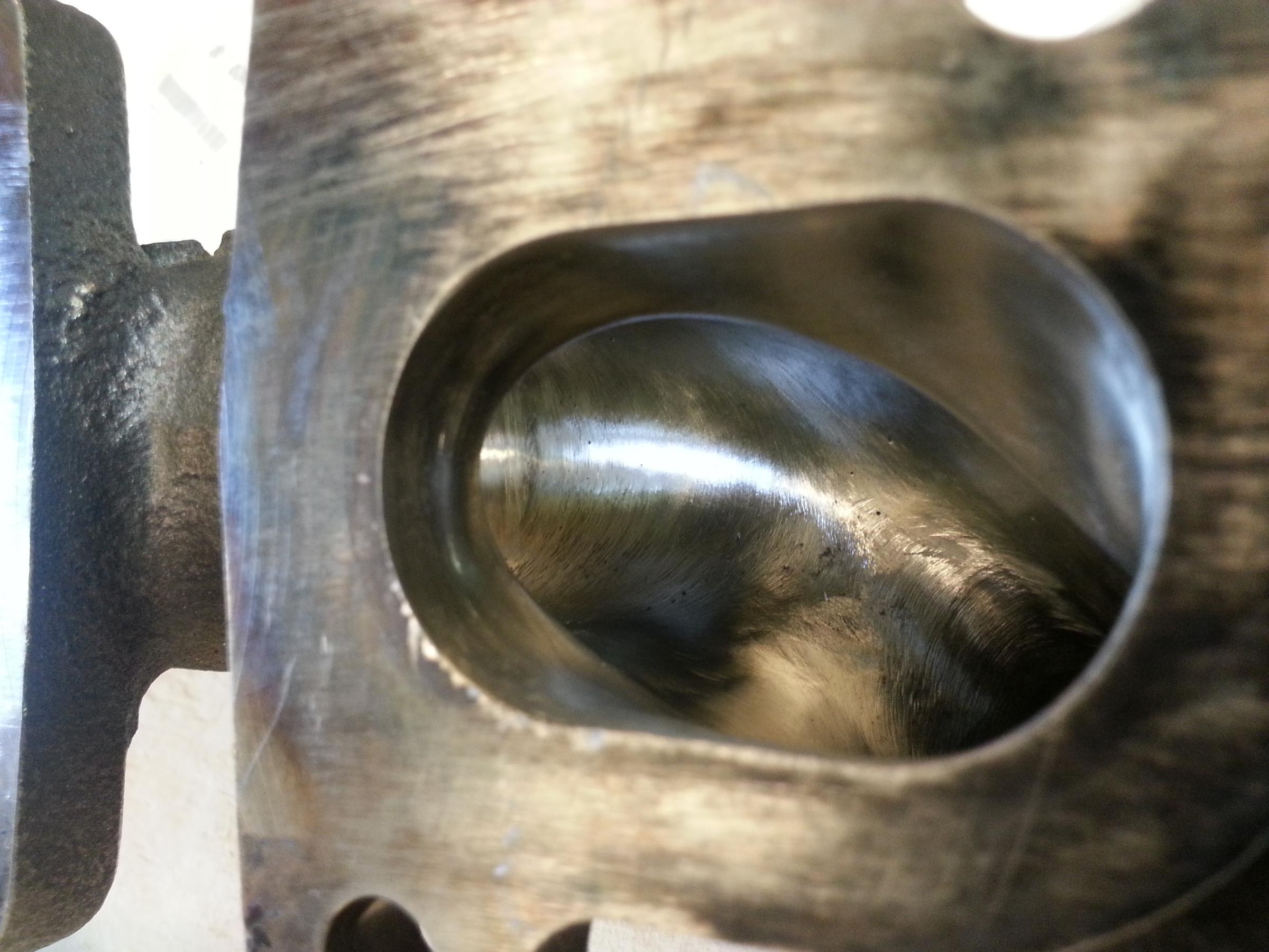

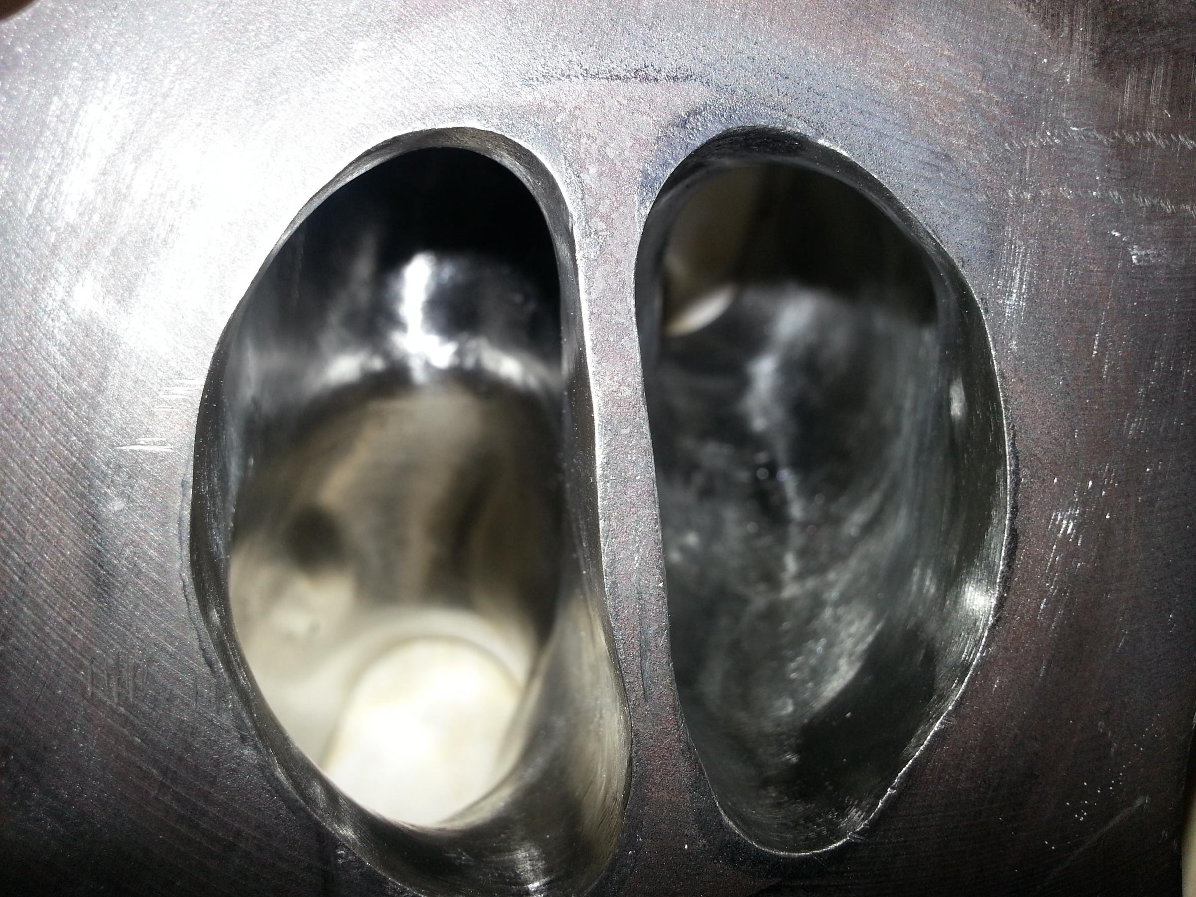

Precis Posted October 30, 2015 Author Report Posted October 30, 2015 Rengasteho on 244,5 heppaa, vääntö 321nm, isompi sooleri, putsari muutettu eteen, ahdinta kevyesti moddattu, ja muuta pientä. UAE:n Jimi on parikymmentä hevosta edellä vielä pelkällä softalla.. Putki itessään virtaa hyvin mut unohtu katti, laitan kun kerkeen niin 200:n. Yli kolmen tuuman rööriä tarvii vasta kun jostai lähtee lähelle 400. Käy vähän epätasaisesti nokan takia mut päästöt saatiin koe 200cellin kanssa kohdilleen. Tää on nyt vaan kokeilu, tuo kone ei varmasti kestä ilman aukasua auringon nousuun. Turbo on ok nyt, pakopaineet oli reilusti alle 08 vaikka kansi ei jaksanu syödä. Menee liian pitkälle jos lähtee vielä kantta enempi muuttelemaan. Onko joku muuten viilannu tuon uudemman kantta? Kokeiltiin muuten hupinaan sitä saksalaista ohitusboksia ni toimii sekin aika hienosti! Ja helposti, kaikkee ne keksii.

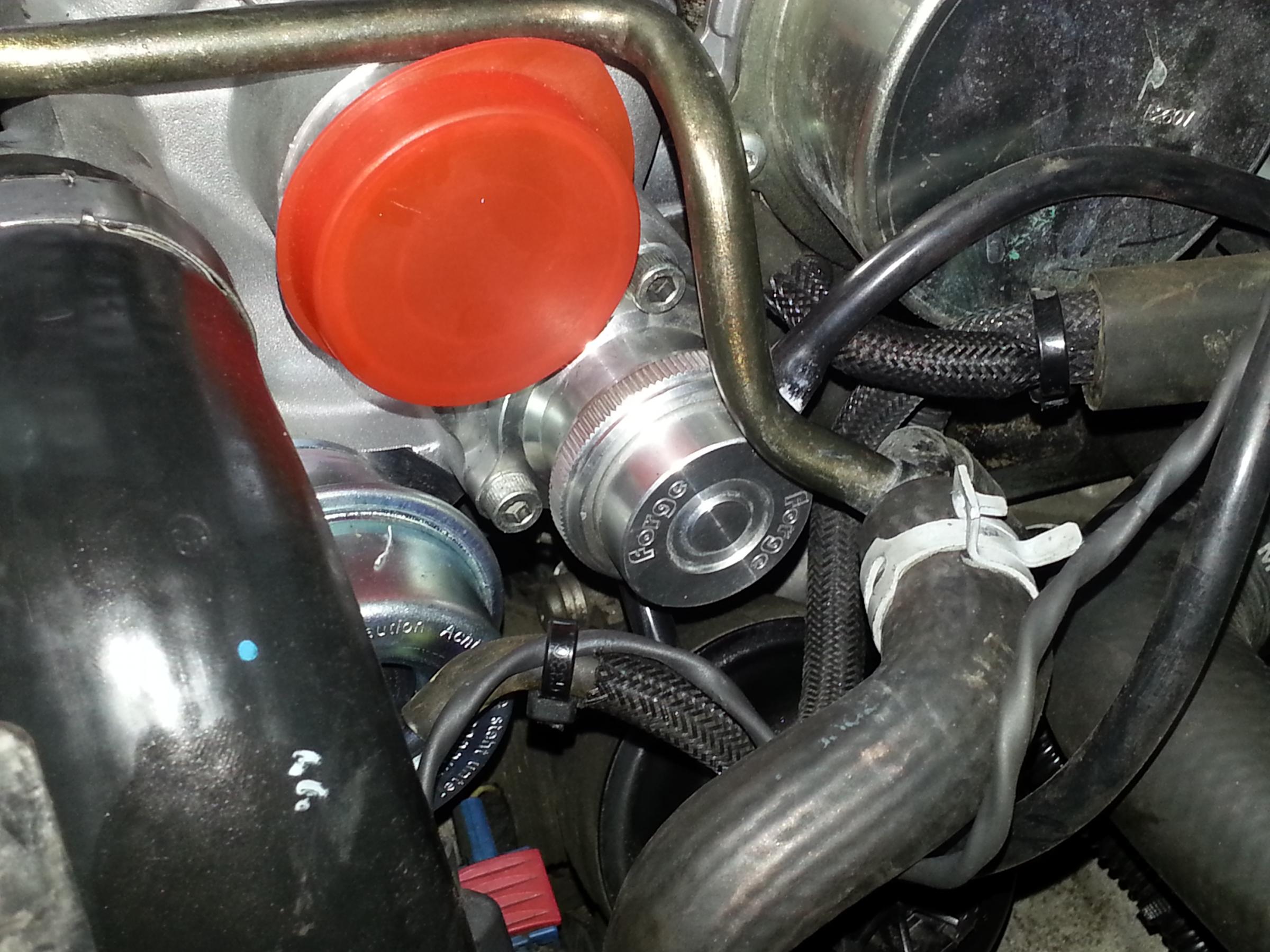

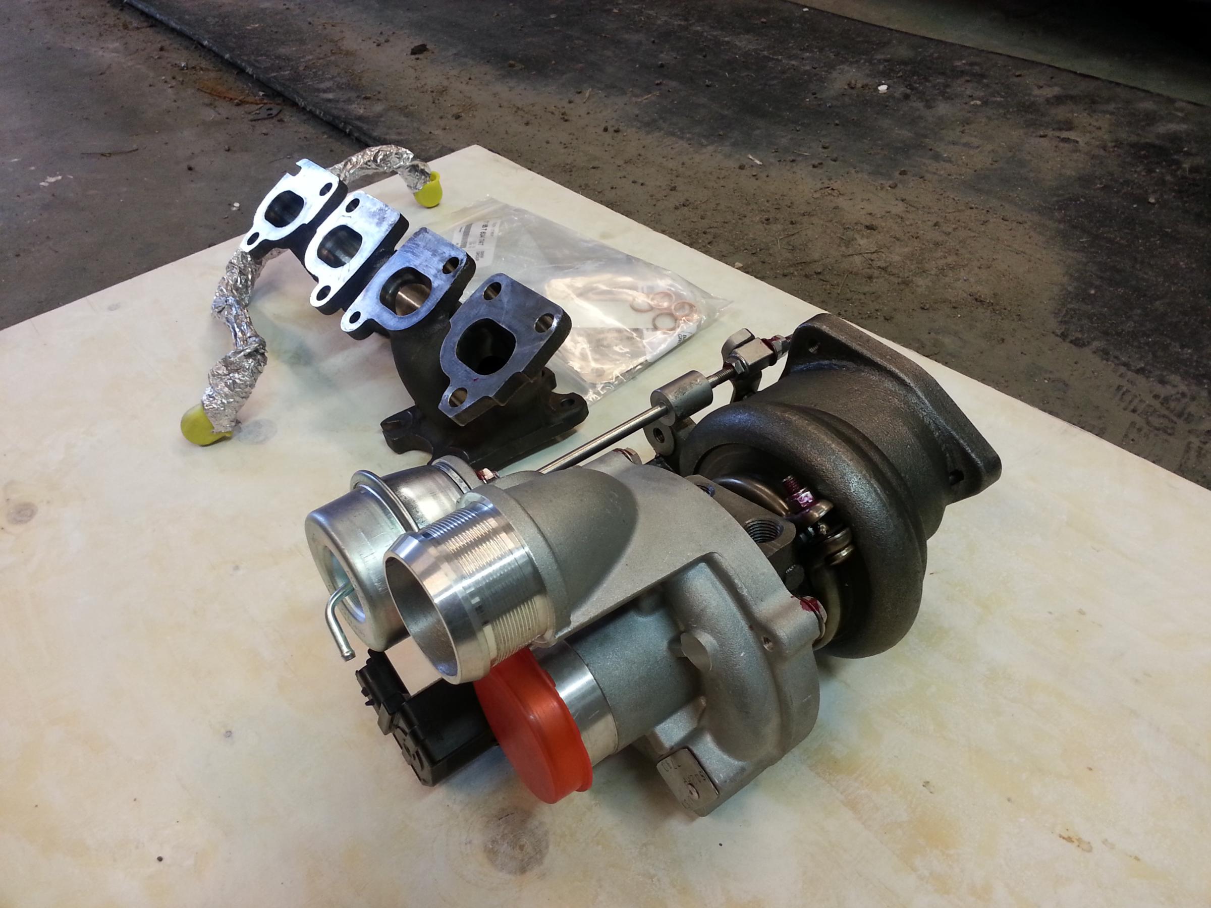

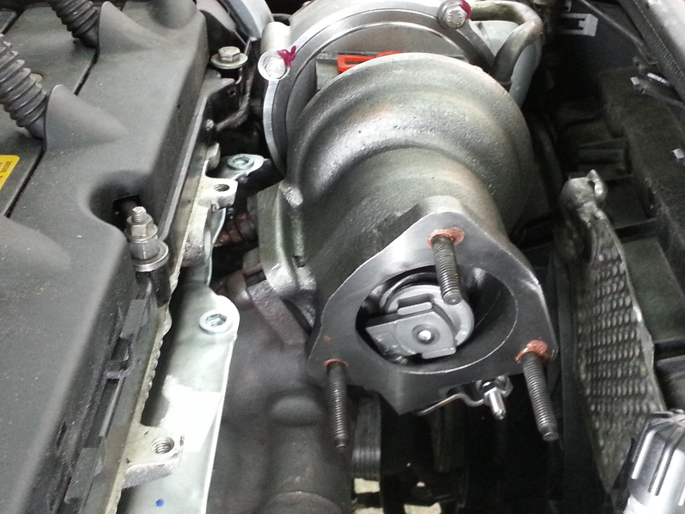

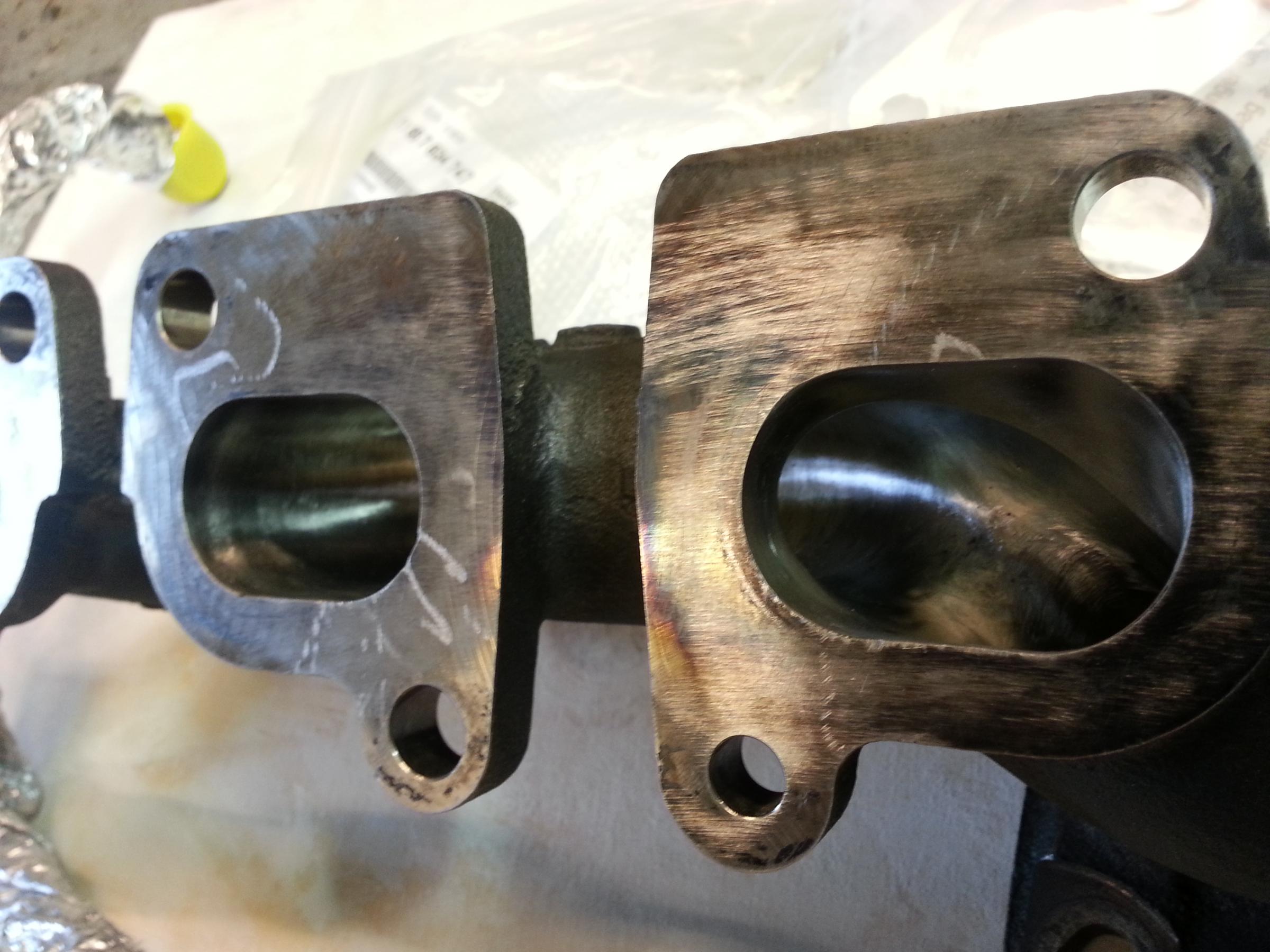

holkki Posted November 1, 2015 Report Posted November 1, 2015 Joo,tuota lootan väännön kestävyyttä en osaa tarkkaa kertoa , virallisesti se on getrag 285 melko alhainen, mutta en muista eri foorumeilta lukeneeni , että loota poikisi,ennemmin kytkimen heikkoutta on valiteltu. Tiedän kyllä R56 JCW:n , josta on loota poikinut kovassa vauhdissa... ;D .Turbo-hommista saat hyvin tietoa Jm turbo coopers/ Arric johnson, rakentelee Minin turboja,tosi mukavan oloinen tyyppi,jakaa auliisti tietoa Minin turbon valinnasta. Rohkeasti vaan s-postia, ainakin mulle vastaili hyvin! kurkkaa pajan nettisivuja , siellä löytyy jotain faktaa...Mulle teki N18 pakosarjaan portatun hybridin,reilun pari vuotta ajellut ilman mitään ongelmia...Jokunen kuva....

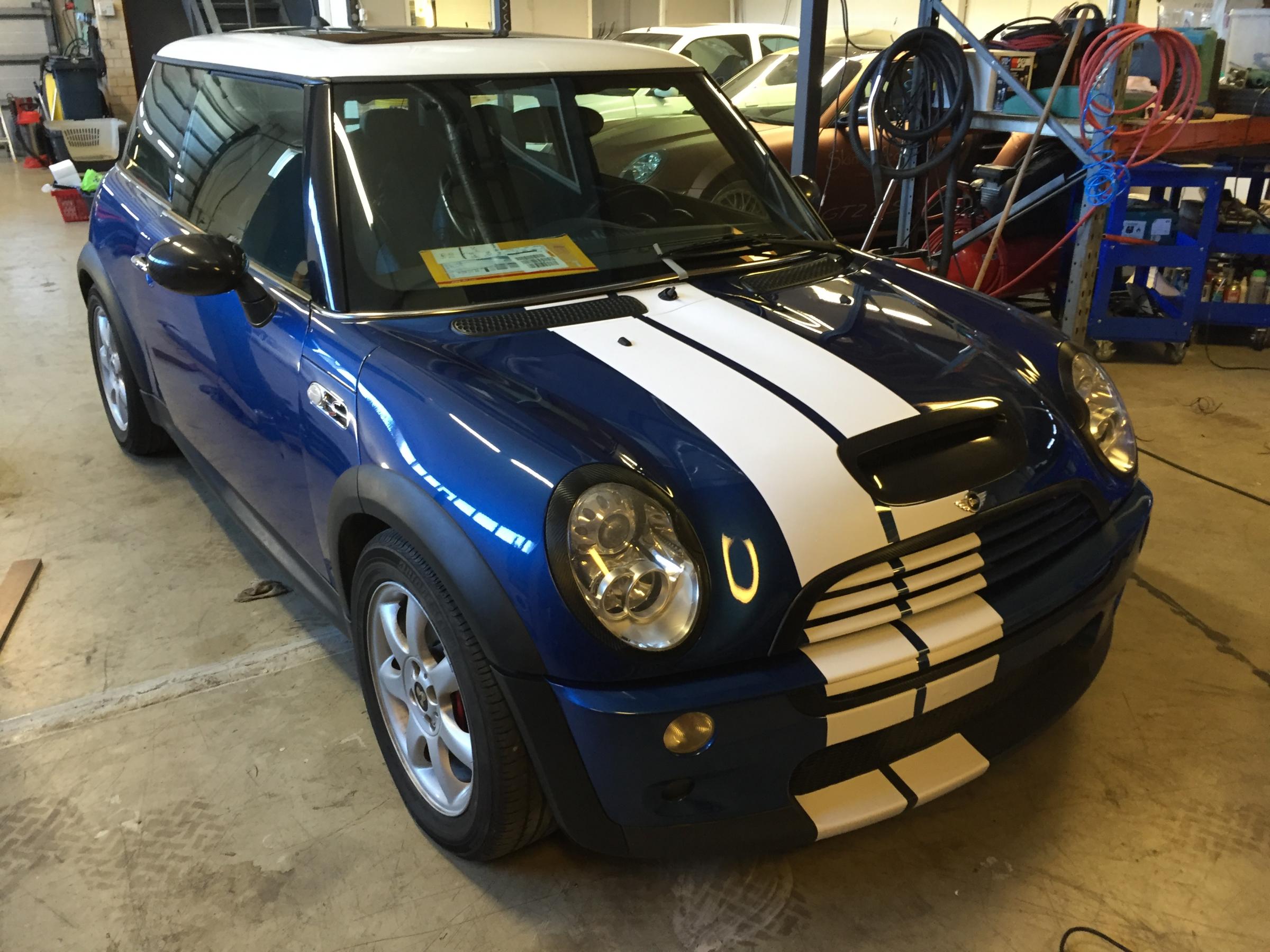

Precis Posted November 9, 2015 Author Report Posted November 9, 2015 Nyt sai 2006:nen raitaa niskaan ja uutta osaa sisälle,, Kompura avattu ja vaidettu öljyt jne... Hintalappu..
