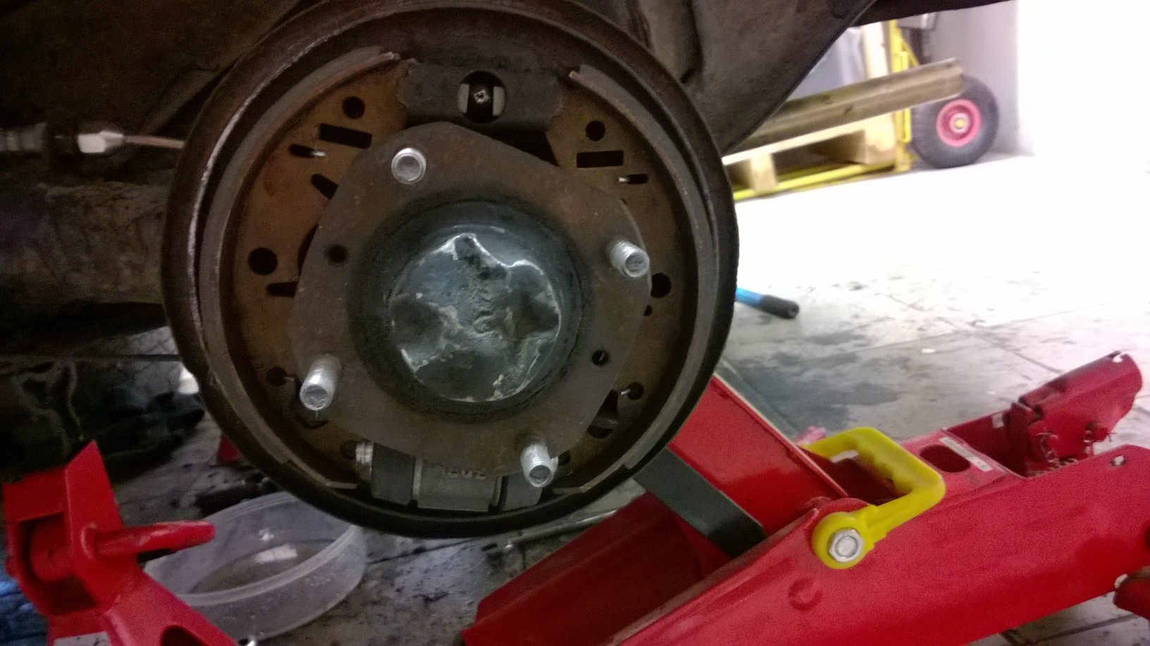

Minittelijä Posted August 5, 2015 Report Posted August 5, 2015 Missä voisi olla vika takajarrut ei ala pitämään. etujarrut toimii hyvin. taakse vaihettu kengät, letkut, sylinterit ja paineenrajotin putsattu näytti hyvältä, rummut melkein uudet ja ei tuntunut kieroilta Onkohan kengät oikein (kuva). >:( Hermot mennee katsastuksessa käyty testailemassa ja pitoa ei löydy jarruihin.
minorv8 Posted August 5, 2015 Report Posted August 5, 2015 Etummainen on ylösalaisin. Jos se paineenrajoittaja toimii niin Minissä ei kuulu ollakaan paljoa takajarruja. Nykykatsastajat ei välttämättä edes tajua tuota hommaa vaan kyykyttävät turhaan.
Turbo 69 Posted August 5, 2015 Report Posted August 5, 2015 Takajarrujen vaadittava teho=otteeseen merkitty taka-akselipaino. Sitten vielä, säädön jälkeen, aja käsijarru osittain päällä kuumaksi. Kuluvat ja keskittyvät nopeammin.
tailke Posted August 5, 2015 Report Posted August 5, 2015 Onko sulla läpimitaltaan oikeat jarrusylinterit? Minissä on tosiaan olemattomat takajarrut.
Kimi Posted August 5, 2015 Report Posted August 5, 2015 Moi, Laita noi ensin oikein päin, sitten rumpu paikoilleen ja sitten rupeet kirraamaan yläreunassa olevaa pulttia jolla levität kengät oikealle etäisyydelle välillä kässärin varresta kiristäen. Kun kengät ottaa pikkusen kiinni, niin löystät vähän. Tuon kun teet, niin huomaat että kyllä ne on lopujen lopuksi aika hyvät. /kimi .
Morrismato Posted August 5, 2015 Report Posted August 5, 2015 Kuvassa vasemmanpuoleinen kenkä käännetään ainoastaan. Jarrut säädetään niin, että säätöruuvia kiristetään niin paljon ettei pyörä ei pyöri käsin ja siitä löysätään sopivaksi. ja jos ei auta niin voi laittaa prikkoja painerajoittajan pohjalle jousen alle jolloin jousi kiristyy.
Minittelijä Posted August 6, 2015 Author Report Posted August 6, 2015 Kenkiä olen pyöritelly joka asentoon ja on säädetty jumiin ja löysätty. Takajarrut tuntuu vähän ottavan. katsastuksessa ei jarrudynon viisarit heilahtele. Miten paine rajoittajan saa testattua että toimii varmasti
