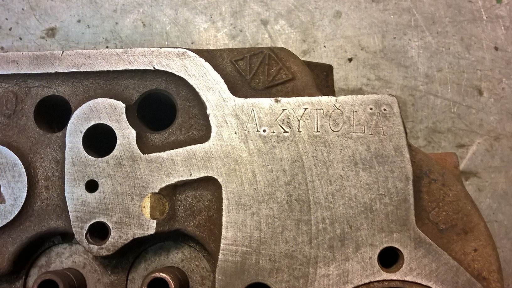

Ado50 Posted March 23, 2015 Report Posted March 23, 2015 S:n lohkot eivät taida enää kasvaa puissa, minäkin olen valitettavasti tuhonnut niitä 3 kpl:tta ennenkuin sääntömuutos salli käyttää Mailerin lohkoa :( Kiertokankia, kampiakseleita ja AEG163 kansiakin löytynee helpommin, taitaa yksi kansi olla Tori.Fi:ssä myynnissä tälläkin hetkellä. Mullekin on jostain eksynyt kuvassa oleva "allekirjoitettu" kansi :) AAB-1 1
