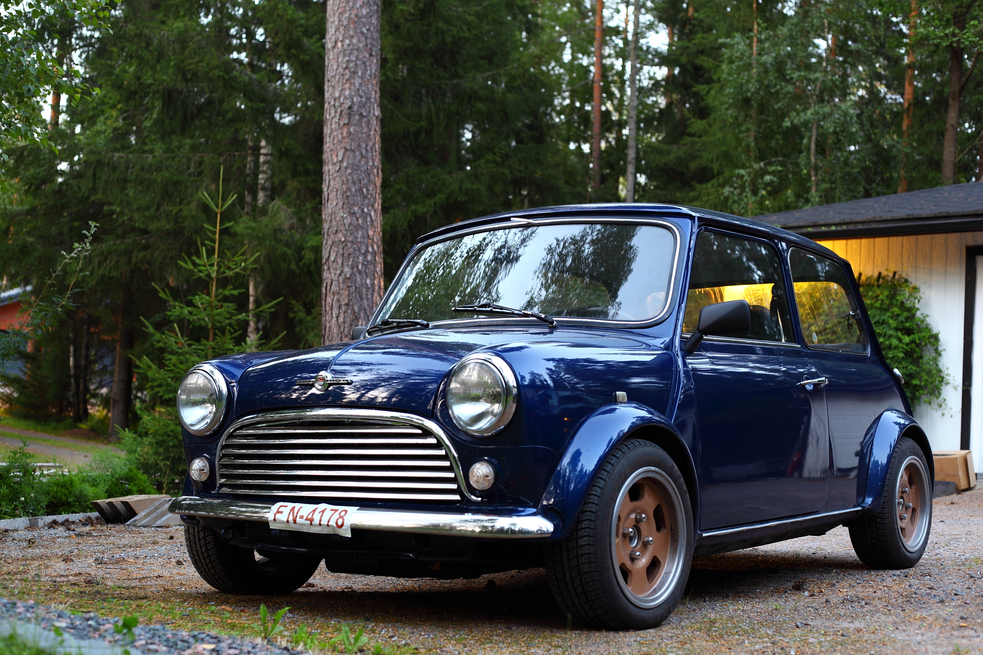

HooKoo Kirjoitettu 28. Tammikuuta, 2013 Kirjoittaja Raportoi Jaa Kirjoitettu 28. Tammikuuta, 2013 Moi kateselin tuota kuvaa.. käykö tuo vanhan mallin säleikkö keulaan heittämällä vai pitääkö olla jonkun vanhemman mallin naamapelti?? Link to comment Share on other sites Lisää jakomahdollisuuksia...
MikaJ Kirjoitettu 28. Tammikuuta, 2013 Raportoi Jaa Kirjoitettu 28. Tammikuuta, 2013 Pitää hitsata orkkis maskin vanhat ruuvinreijät umpeen, niistä muutama ulompi jää muuten näkyviin. Lisäksi tuossa kuvassa ei ole "viiksiä" vielä paikoillaan, niitä pitää vähän lyhentää sportpack levikkeitten kanssa. Niin ja itse maskille joutuu tekeen lisäkiinnikkeitä, alasivuista sitä ei saa kiinni kun niissä kohdin on raitisilmanotot. Mistä tulee vielä semmoinen juttu että siitä kuskinpuolen raitisilmasuuttimesta ei hirveästi enää ilmaa tule, ellei reijitä maskin taustapeltiä siitä kohtaa. Hanttarin puolella ilmanotto on niin iso, että se ei hirveästi tuntunut häiriintyvän. Link to comment Share on other sites Lisää jakomahdollisuuksia...
claymad Kirjoitettu 3. Helmikuuta, 2013 Raportoi Jaa Kirjoitettu 3. Helmikuuta, 2013 Mulla mahtu noi viiksen jatkeet juuri ja juuri paikoilleen ilman niiden lyhennystä. Siis sportspackien kanssa. Ite porasin vaan reijät sormiruuveille millä toi mun maski on kiinni. Saa tarvittaessa nopeesti pois. ja pienillä korotustapeilla sai vähän lisää tilaa konehuoneeseen, kun tuli toi välijäähy ja imanotto filtteri eteen. Mutta kuten mika mainitsikin, niin hiukan näkyy vanhan maskin reijät ton alta, eli kun olis aiemmin tajunnu ni olis pitäny hitsata ne umpeen. Tossa näkynee noi reijät ja maskin kiinnitys. (ja konepellin huono istuvuus...) Link to comment Share on other sites Lisää jakomahdollisuuksia...
