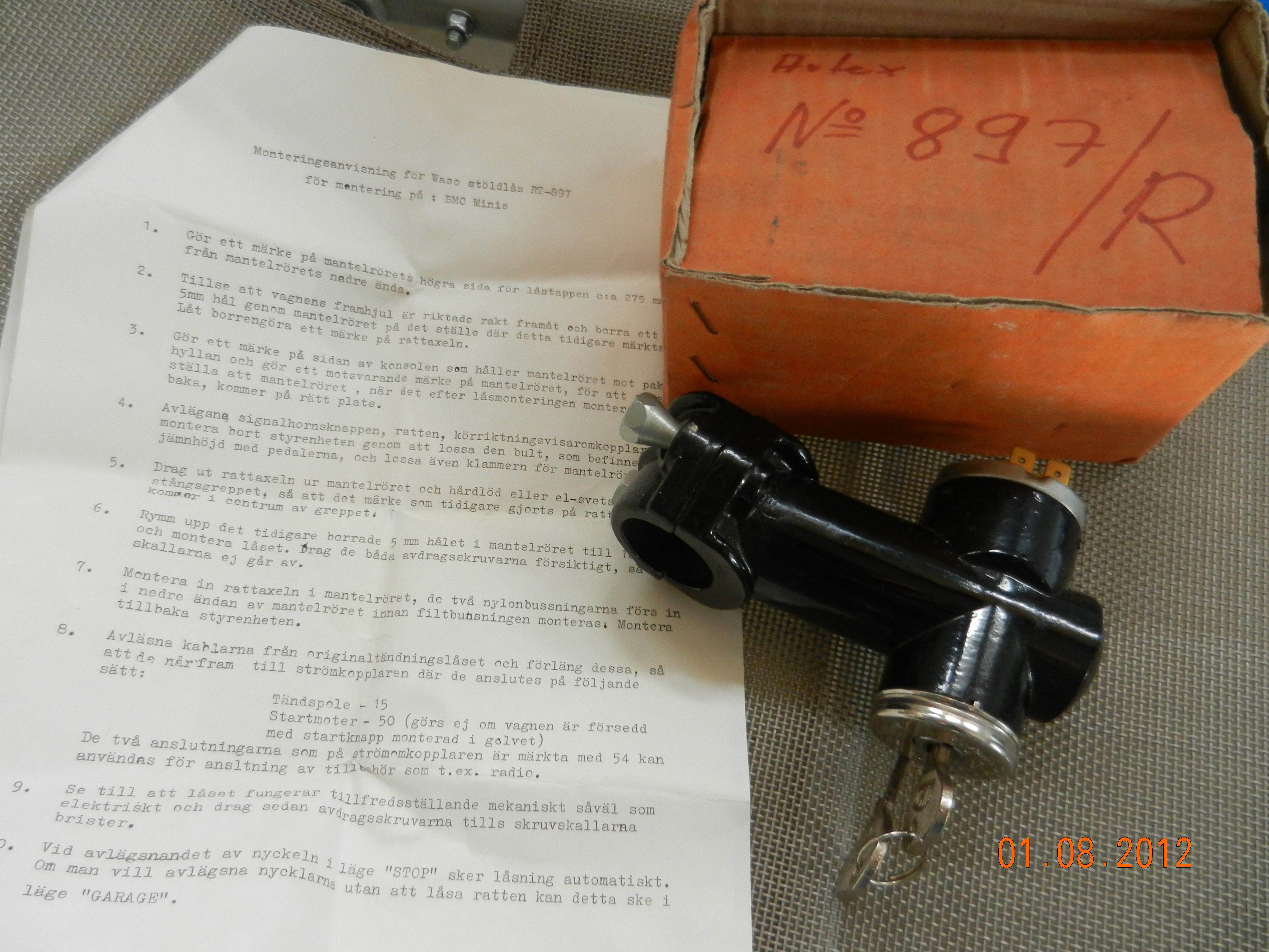

Oletko jo löytänyt virtalukon?
Tällainen UUSI lisävarustemalli mk1 ja mk2 Mineihin löytyy. Täydellinen asennussarja ja ruotsinkieliset ohjeet.
