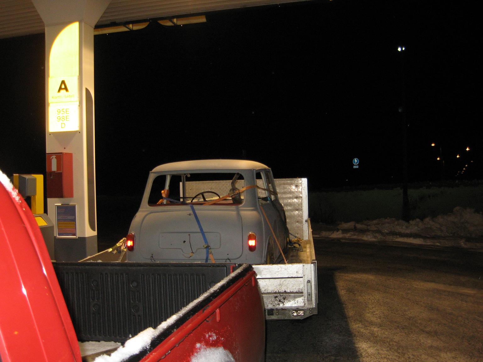

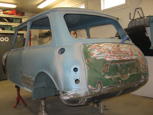

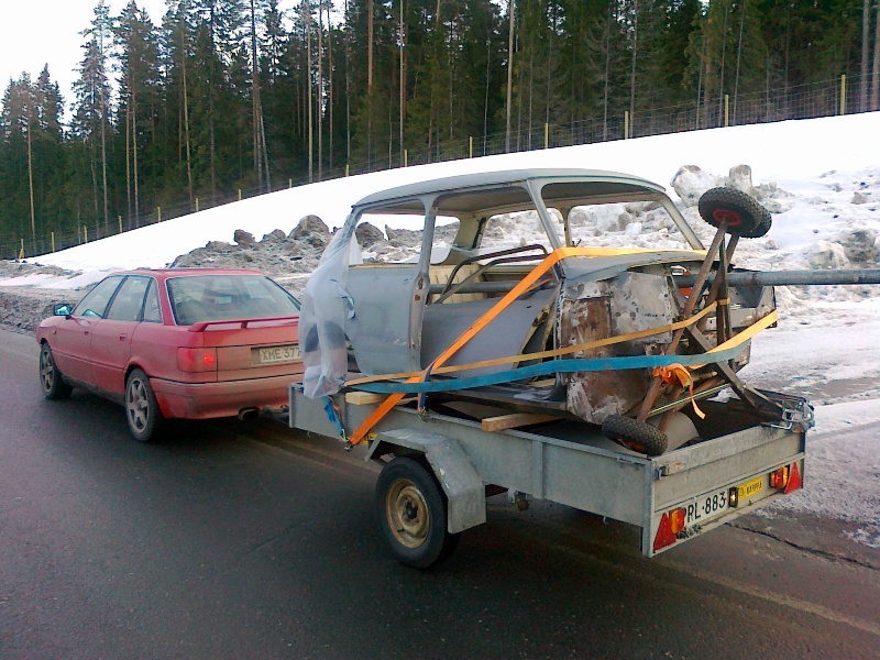

paukku Posted January 28, 2011 Report Posted January 28, 2011 Moi kaikille. Olen vähän aikaa seuraillut muiden projektia ja oli aika hommata talliin oma Mini projekti. (Netissä surffailu pitäisi kieltää tai ainenkin olla Varoituksia sairastua mahdolliseen projekti kuumeeseen) Tässä esimerkki mitä voi käydä kun sairaus iskee.. Hain aluksi täysin hitsattua aihiota, mutta tuntuvat kalliilta ja täten alkoi kiinnostaa myös huonompi kuntoiset. Lahdesta löysin Minin aihion, joka myyjän sanojen mukaan on ihan ok. Perille saavuttuani ei Mini ihan vastannut myyjän puheita, mutta ei kehdannut tyhjin käsin tulla kotiin. Projekti on jo aluillaan ja menossa hiekkapuhallukseen lähiaikoina. https://picasaweb.google.com/perhepehkonen/Mini66#
Lehto Posted January 28, 2011 Report Posted January 28, 2011 Itse katselin myös samaista miniä, kuvista näki että sisusta oli pintaruosteessa joten peltitöiden laatu ei vakuuttanut ja jätin väliin. Ei nyt loppujenlopuksi ihan kauhean pahalta vaikuttanut kuviasi katsoessa.
Idefix Posted January 28, 2011 Report Posted January 28, 2011 Tervehdys Lappeenrantaan. Ehdottomasti pelastamisen arvoinen 66 aihio. Ei muuta kuin projektipäiväkirjaa foorumille pitämään. Kuinka hyvin sulla on muut osat tallessa?
paukku Posted January 28, 2011 Author Report Posted January 28, 2011 Peltityöt piti olla tehty ja koppa "hyvässä" kunnossa. Peltejä oli pahimmassa kohdassa 5 päälekkäin ja kaikki niin sanotut korjatut paikat piti repiä auki ja tehdä uudestaan. Onneksi ennen auton ostoa projektin laajuutta osasi jo hiukan arvioida, joten ei muutakuin rälläkkä käteen. Mini on niin sanottu hylsy, eli kopan lisäksi ei paljon muuta tullut. Osaksi tästä johtuen Ministä ei tule alkuperäistä. Moottoriksi on kaavailtu Hondan D sarjan konetta sekä vaihteistoa. Kori varustetaan sportspack levikkeillä. Mutta ei mennä enempää asioiden edelle sillä suunnitelmat voivat vielä muuttua matkan varrella. Olen varmaan monesti kyselemässä erinäisiä asioita ja osia joten kiitos jo etukäteen auttaneille.

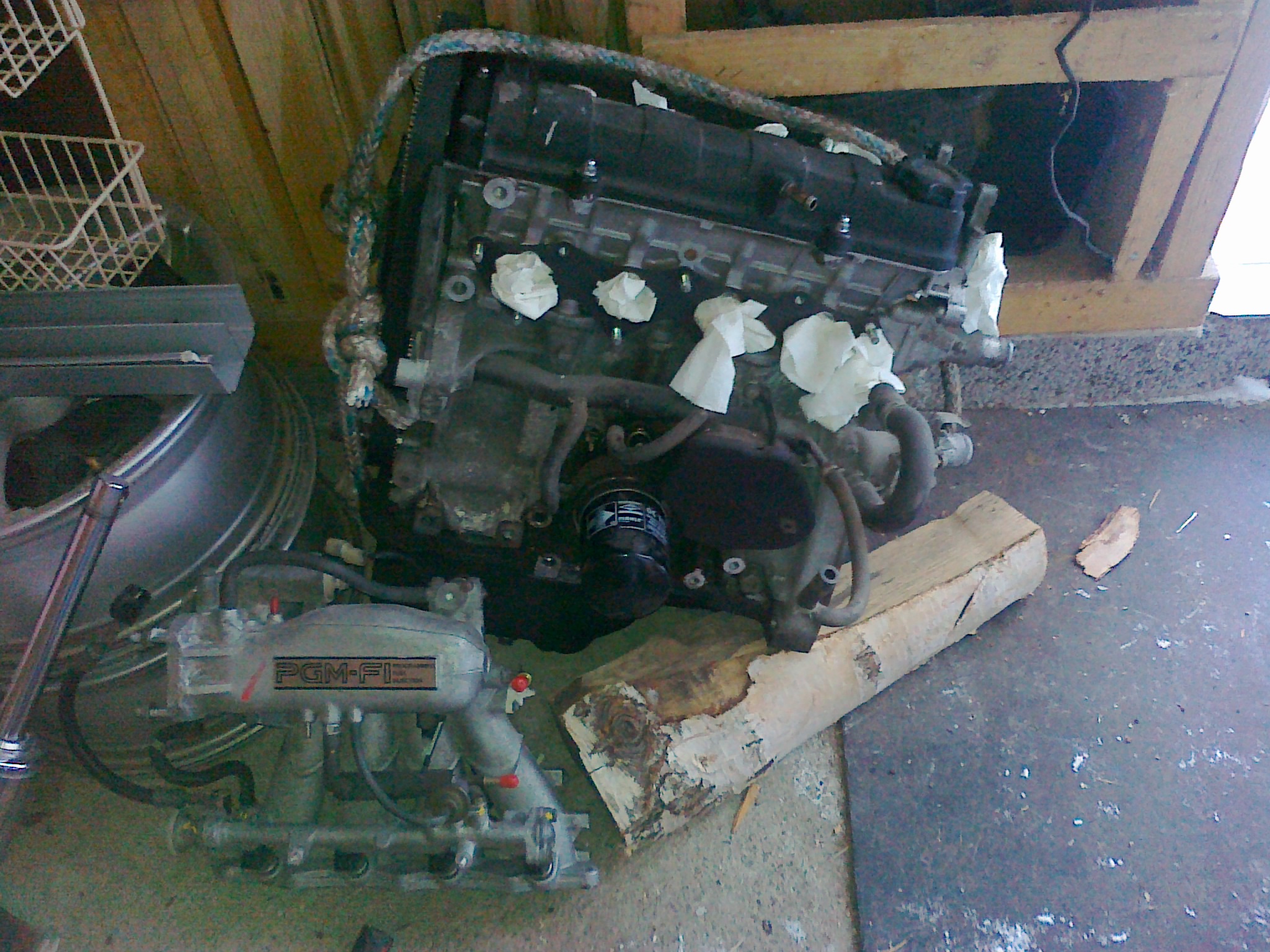

paukku Posted January 29, 2011 Author Report Posted January 29, 2011 Koneen tarkempi malli on vielä hakusessa.. Koneen pitäisi olla alle 112,8hv, kuutiot alle 1593,75cm3 sekä laatikko ja vaihteisto ei saisi olla kovin painavat, että täyttää katsastus normit :) varmaan lähtökohtana on D15 tai D16 moottori. Pitää vielä selvittää mikä moottori sopii parhaiten jatkojalostukseen ja mihin laatikkoon saa lukon.
paukku Posted February 27, 2011 Author Report Posted February 27, 2011 Nyt löytyi Miniin sopiva elimen luovuttaja Honda CRX:stä. Eli näillä näkymin tullaan käyttämään Hondan 1.6l dohc moottoria tai ainenkin osia siitä, keväällä aukaistaan ja tarkastetaan kunto. Ed omistajan mukaan 3 sylinteristä renkaita poikki kun savuttaa.. Nyt sopivan laatikon etsintä käynnissä kyseiseen moottoriin.
ek Posted February 28, 2011 Report Posted February 28, 2011 Joo tota zc tai d16a9 lohkoo mikä on revitty crx:stä joutuu vähän muokkaan kun siitä kuitenkin tehtaalta lähtee se n.130hp eli penkkiin joudut joka tapauksessa meneen. Eikös toi oo 3rd generation zc? Ainakin näyttää siltä kun kerran on crx kyseessä. Mutta hyvä kone jokatapauksessa!

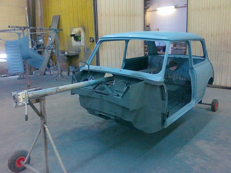

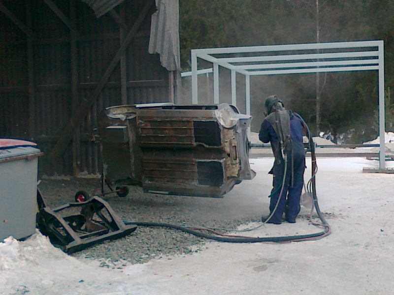

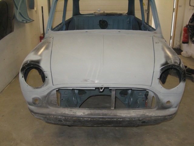

paukku Posted March 5, 2011 Author Report Posted March 5, 2011 Kone on D16A9 ja penkin kautta leimalle:) Nyt vihdoin saatiin Mini puhallettua ja pohjamaalattua. Olo oli, kun pikku lapsella ei meinannut housuissa pysyä ;D Vihdoin pääsee taas sovittelemaan osia kiinni. Keulan pellit pitäisi laitella paikalleen ja luukkujen kohdistus. Sopivan laatikon etsintä edelleen käynnissä jonka jälkeen alkaakin motin sovittaminen Minin konehuoneeseen. Muutama kuva:

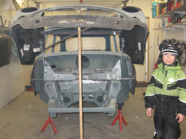

paukku Posted March 15, 2011 Author Report Posted March 15, 2011 Hyvä, että on innokkaita seuraamaan projektia ja antamaan neuvoa.. Tuo 9000 rpm clubin jäsennyys saa odottaa ainenkin vuoden verran, kunnes saadaan pelit ajokuntoon ;) Kiitti T-työstön yhteystiedoista, tulee noiden vetoakseleiden teko ajankohtaiseksi joskus kesän/syksyn aikana. Projekti saatiin taas sisälle talliin ja keulapeltien kasaus olisi seuraavana vuorossa, sekä luukkujen sovitus. Kiitti muutamalle Ministille "uusien" luukkujen myynnistä.

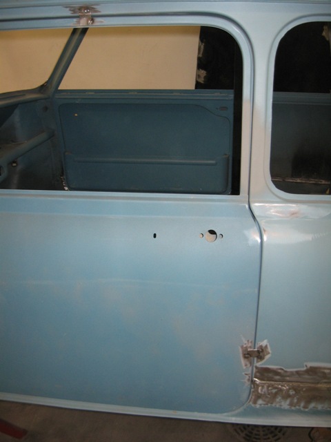

paukku Posted April 12, 2011 Author Report Posted April 12, 2011 Ei paljon ole tapahtunut, mutta jotain kuitenkin.. Ei nuo uudet tarvikeosat oikein istu kunnolla jos ei leikkaile ja moukaroi vasaralla. Ovien sovituksessa hitsailin ovia välillä koriin kiinni niin näki mistä tarvitsee vielä muokata, nyt istuu jotenkin(ei varmaan kaikkia tehtaan tekemiä virheitä tule korjattua.) Tuli tuossa käytyä romikselta hakemassa jonkun Opelin konepellin saranat ja soviteltua Minin keulaan, ei olisi voinut homma paremmin mennä. Hieman vielä vaatii keulan pellit muokkausta/sovitusta. ;D

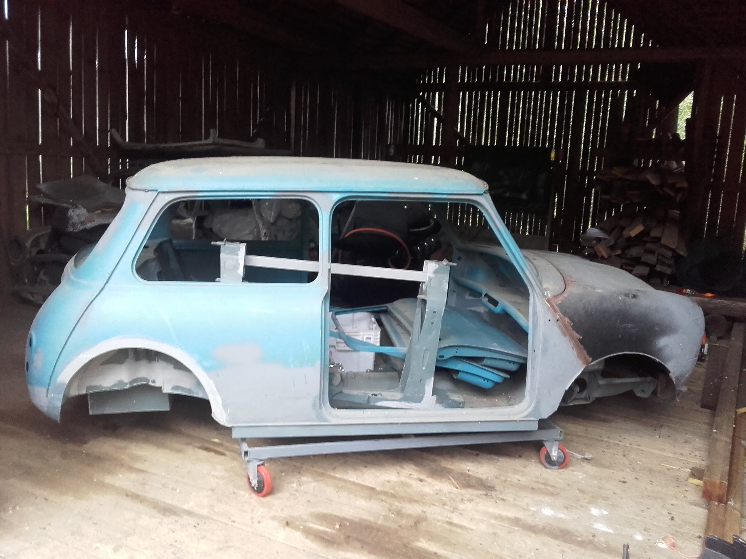

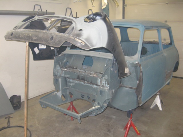

paukku Posted March 26, 2012 Author Report Posted March 26, 2012 Menipä vuosi nopeasti. Noiden kuvien jälkeen Mini työnnettiin pihalle ja kesän aikana se toimi roskiksena pihamaalla. Nyt muutama viikko sitten Mini saatiin taas talliin. Flippikeula tehtii uudestaan johtuen työskentelytilan konehuoneessa jäävän liian pieneksi. Nyt keula nousee kokonaan pois edestä tuulilasia vasten ja on tilaa roplata koneen kimpussa. Takanta pyöränkaaret on isonnettu levikkeitä varten. Nyt odotellaan osia jotta saadaan pyörät alle ennen kuin leikkelen edestä lokasuojia.

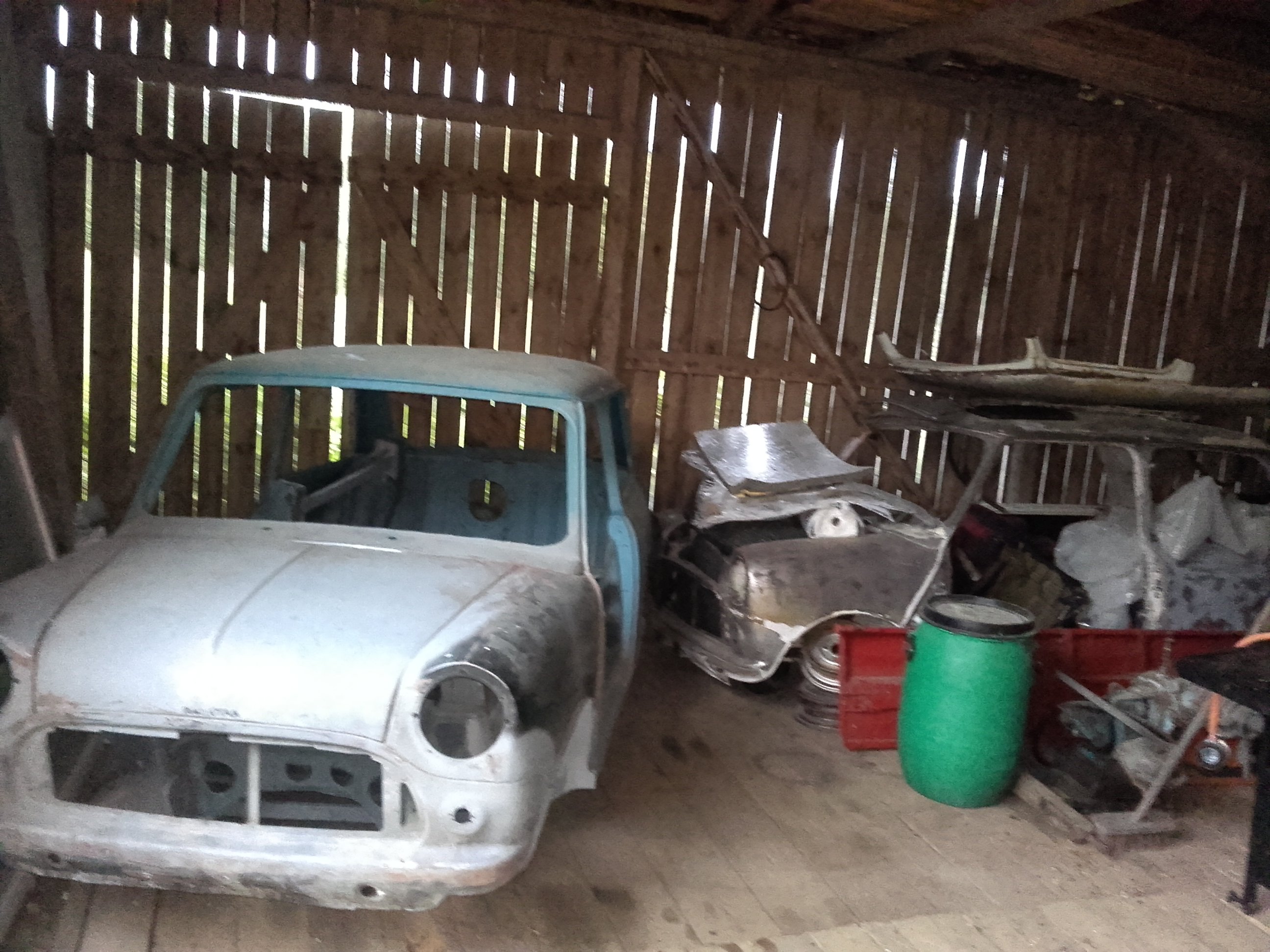

Turbo 69 Posted July 22, 2019 Report Posted July 22, 2019 7 vuoden hiljaiselon jälkeen tämä projekti siirtyy miun omistukseen. Tästä tulee Rotta 2, en rupee enää MSN-25:sta korjaamaan.
Turbo 69 Posted September 3, 2019 Report Posted September 3, 2019 Nyt tämä on miun hallussa,ens talvena ei vielä tapahdu mitään.Siirretty projekti varastoon. Katotaan seuraavaa talvea.
