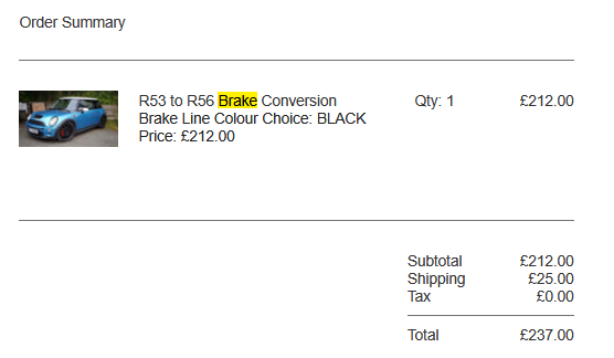

Khato Posted May 22 Report Posted May 22 Helppo tapa on ottaa "big brake kit" eli vaihtaa R56 jarrut tilalle. Itse tein sen aikoinaan ja toimineet hyvin. https://www.modamini.co.uk/ oli osoite mistä hommasin tämän:
minapamina Posted May 22 Report Posted May 22 Itselläkin vaihdettu R56 satulat, ja sitä mätsäävät levyt ja palat. Tosin omat satulat oli jotain halvempaa varaosaa, brembon levyt ja palat. Kannattanee harkita samalla HEL performancen punottuja letkuja nesteelle, ja varautua siihen että osa putkista/muttereista ihan helvetin huonossa kunnossa.
