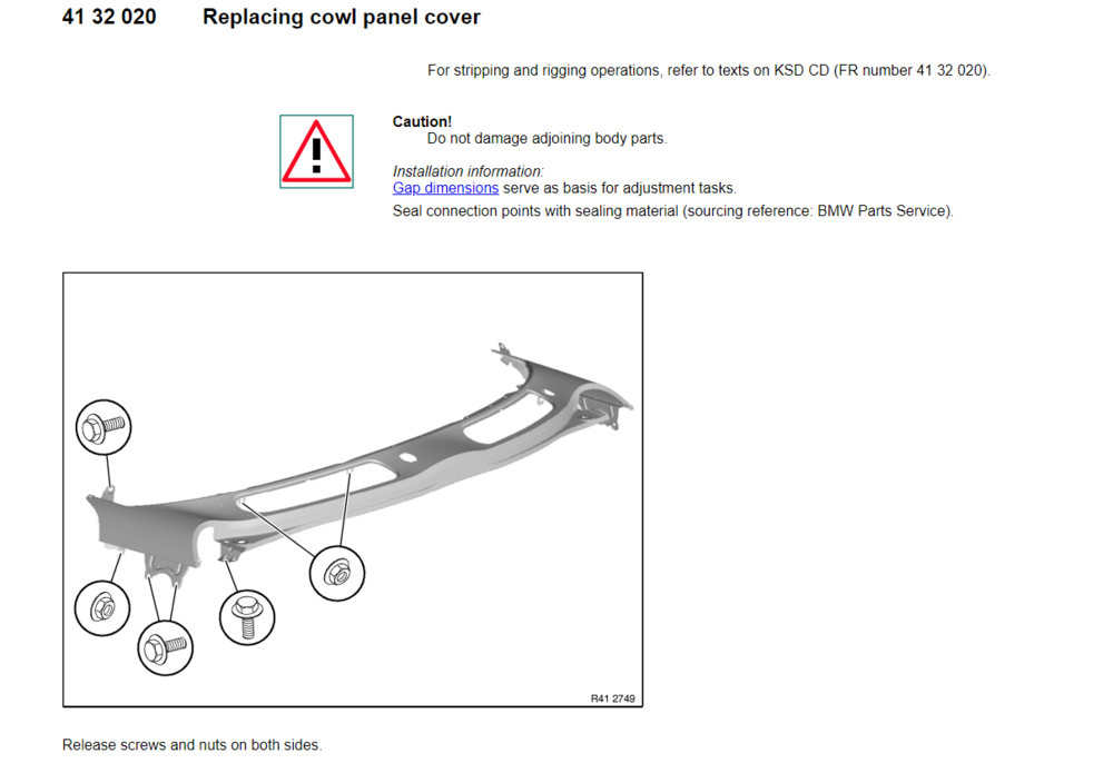

karvalakki Posted October 24, 2024 Report Posted October 24, 2024 Kyllä tuolle löytyy osanumerokin (41207137951), joten varmaan se on irrotettavissakin.
OTV Posted October 24, 2024 Report Posted October 24, 2024 Kuvaa katsellessa näyttäisi olevan ruuvi/mutteri kiinnitteinen. Omani vaatisi myös maalaria, koska maalissa on muutamia kuplia. Samanlaisia löytyy myös etu- ja takapuskurin pinnasta. Maali on ehjä, mutta hieman kohollaan. Kuplat ovat 10-30mm halkaijaltaan. Näkyvät vain viistosti katsottaessa. Tuon Clobal Parts in kanssa olen asioinut. Asiallinen firma.
MiniMac Posted October 24, 2024 Author Report Posted October 24, 2024 2 tuntia sitten, OTV kirjoitti: Kuvaa katsellessa näyttäisi olevan ruuvi/mutteri kiinnitteinen. Omani vaatisi myös maalaria, koska maalissa on muutamia kuplia. Samanlaisia löytyy myös etu- ja takapuskurin pinnasta. Maali on ehjä, mutta hieman kohollaan. Kuplat ovat 10-30mm halkaijaltaan. Näkyvät vain viistosti katsottaessa. Tuon Clobal Parts in kanssa olen asioinut. Asiallinen firma. Lienee kenties joskus uudelleenmaalattu? Itsellä joskus aikanaan puskuri alkoi kanssa muodostaa kuplia muutama viikko maalauksen jälkeen, olivat kylläkin n. puolen sentin kokoisia. En lähtenyt selvittämään syytä & uusiksi tekemään, kun oli käyttisauto eikä vanhan pirssin elinkaaren kestosta ollut varmuuksia. Mulla ei maalin alla onneksi kuplia ole, pari "puhkeamatonta" lakan irtoamista kylälkin jo lähteneiden kohtien lisäksi. Pitää nyt tarkasti miettiä, josko lähtisi Karvalakin kuvan pohjalta purkutöihin, vai koitanko eka kynäruiskua, kun sillä tarvii kuitenkin muutama kohta ovissa ja konepellissä koittaa fiksata.

Turbo 69 Posted October 28, 2024 Report Posted October 28, 2024 Näyttäshän tuo olevan ruuvi kiinnitteinen, mutta vaatiiko tuulilasin irroituksen? Liima lasi, aikamoinen savotta.
