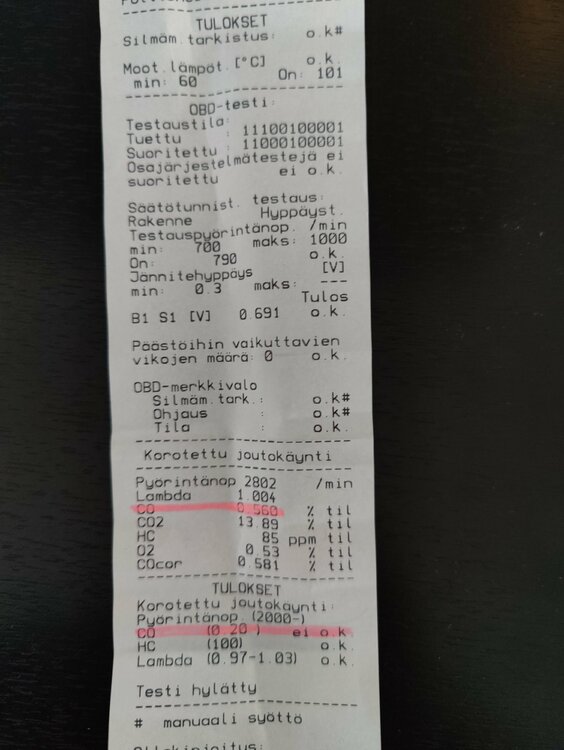

HenkkaHankala Posted October 5, 2024 Report Posted October 5, 2024 Hip hei! Täältä foorumilta kuulemma löytyy maailman kovimmat mini tietäjät Mulla on rouvan kikottimessa seuraava ongelma: päästöjä ei saa arvoihin co:n osalta ja leimaa ei siis heru... Ja autoa on piristetty edellisen omistajan toimesta ihan kivasti(440cc suuttimet, putkisto, 17% hihnapyörä, softa(säädetty penkissä), ilmanputsari, jne.). Nyt on ainakin omasta tietopankista käytetty kaikki kikat joilla co-arvon saisi kuriin->lambada uusittu, kaksi race mallin cattia peräkkäin, etanolia bensan sekaan, putkessa ei ole vuotoja... Suuttimien vuodot ainoat joita ei ole tarkistettu. Ja ilman mitään muutoksia tullut leima aiemmin parina vuonna, paitsi nyt... Mistä vielä voisi kiikastaa tuon mahdollisen suutin vuodon lisäksi?
HenkkaHankala Posted October 5, 2024 Author Report Posted October 5, 2024 Ja lisäyksenä vielä, että käy nätisti (viri koneeksi), kaikki muut päästö arvot on just eikä melkein eli vain tuo CO on viturallaan.
next Posted October 6, 2024 Report Posted October 6, 2024 Pitäisi nähdä kaikki arvot. Pelkkä korkea co arvo ei kerro mitään. Luultavasti epäpuhdas palotapahtuma mutta se selviäisi kun näkee mitä hc on suhteessa siihen co sekä 02. Katit ei auta jos niitä sinne lisäät. Ensimmäinen voi vielä pelata mutta toinen käy jo kylmänä niin ei se mitään puhdista siellä. Oliko siellä se eka katti paikallaan pakosarjassa heti koneen takana vai poistettu? Ilmanputsari mallia vapaavirtaus, onko puhdas/pesty jne? Äkkiseltään suutinvika siellä voisi olla josta syystä laskee liikaa bensaa mutta hc pitäisi samalla kohota myös. Arvot ensin tohon niin ihmetellään lisää.
HenkkaHankala Posted October 6, 2024 Author Report Posted October 6, 2024 Eka katti on siinä heti pakosarjan jälkeen mallia race. Toinen katti siinä heti sen perässä ja se lisäämällä CO-arvo saatiin tippumaan 0,60 > 0,40 (olisko raja 0,20?). Muista arvoista ei nyt ole muistikuvaa kun auto pajalla ja ajokiellossa, mutta sen muistan että muut arvot (HC ja happi) on todella hyvät eli ei lähelläkään rajoja. Ilmanputsari on mallia vapaavirtaus ja on pesty. Täytyy kysellä lukemat nuihin happeen HC:hen huomenna kun ihmiset on taas töissä...

HenkkaHankala Posted October 7, 2024 Author Report Posted October 7, 2024 Muistin varaisia lukemia: Hc pyörii jossain 60 paikkeilla. Lambda aikalailla 1.1. O2 eli happi kierroksilla jonkun verran vaille 1. Antaako nämä mitään lisäarvoa diagnoosille?
next Posted October 8, 2024 Report Posted October 8, 2024 Putki vuotaa jo jonkin verran yhdellä. Se saa kyllä vuotaa mutta se nostaa myös noita muita sitten. HC äkkiseltään aika kova oman muistin mukaan myöskin muisteltuna. Sais olla likempänä 20. Palamattomat hiilivedyt ja myöskin katti näkyy huonosti toimivana korkeana HC arvona jos muut on likellä oikeaa. Mä vähän tossa tutkin noita omia mitä ollut. Täällä varmasti muitakin joilla arvot tiedossa. Mä vertaan omiin viime kuun katsastettuun kunhan löydän paperin autosta niin voi vertailla. Nää tosiaan käy rikkaalla kyllä normisti mutta epäpuhdasta paloa se sulla vaikuttaisi HC:n takia.

HenkkaHankala Posted October 9, 2024 Author Report Posted October 9, 2024 Kävin tuoreen päästölapun hakemassa. Eipä ne siitä ollu muuttunut miksikään... Mitäpä arvelette oisko järkeä tai auttaisko jos hommasi vaikka 380cc suuttimet, ikäänkuin katsastussuuttimiksi? Vai meneeköhän jo niin laihalle, että käy miten sattuu/rikkoo jotain muuta?

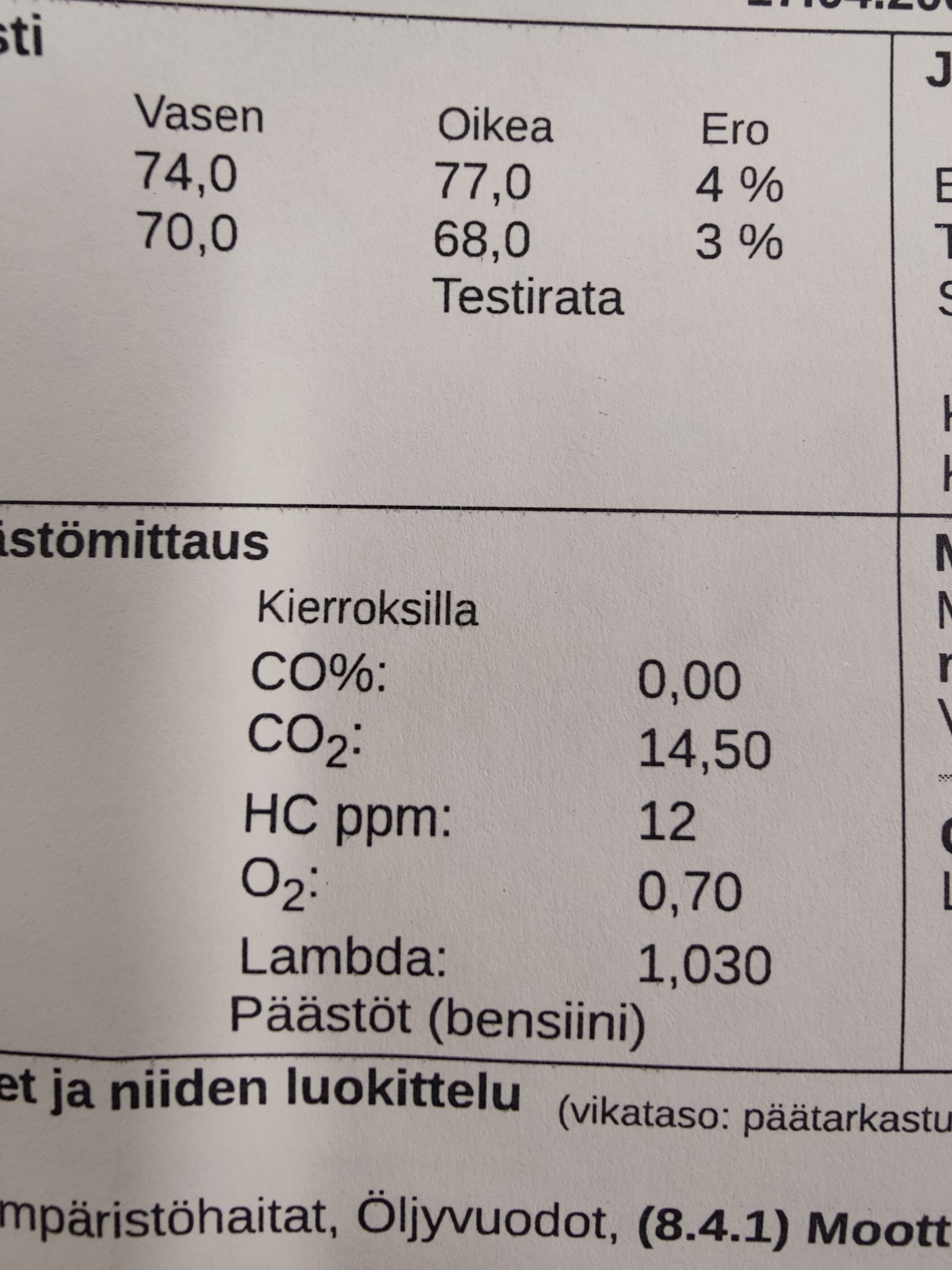

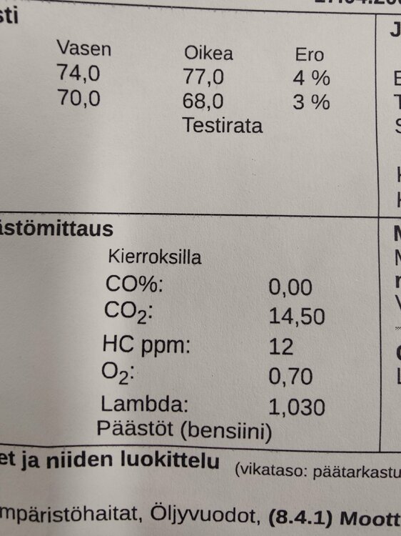

next Posted October 10, 2024 Report Posted October 10, 2024 Arvojen perusteella kyllä sanoisin että katalysaattori entinen. Noihan olis muuten hyvät arvot mutta katti ei putsaa tarpeeksi. Omassa oli viimeksi nämä arvot ja se tosiaan käy todella rikkaalla ja haisee perässä bensalle jne ja silti meni hienosti(Noh putki vuotaa liki liikaa mutta laippa kiero ja läpi meni hetken jengattua).
