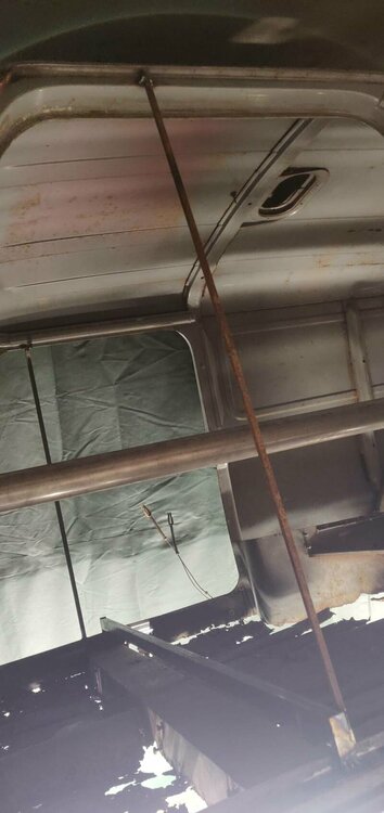

SE7EN Kirjoitettu 6. Joulukuuta, 2023 Raportoi Kirjoitettu 6. Joulukuuta, 2023 Moi. Vanin koko pohja lähdössä purkuun. Oon tukenut koria ovien kohdalta hitsatuilla pystytangoilla ja ovien kynnysten väliltä vaakaputkella. Mahtaako pysyä muodossaan, vai pitäisikö hieman tukea lisää esim. ristiin. ?
Turbo 69 Kirjoitettu 7. Joulukuuta, 2023 Raportoi Kirjoitettu 7. Joulukuuta, 2023 Ompas rapsakka pohja. Laita vielä ovien kohdalle pitkittäin putket tai profiilit, nuo pysty tuet näyttää heppoisilta. Ota vielä ristimitat kriittisistä paikoista.
Kimi Kirjoitettu 7. Joulukuuta, 2023 Raportoi Kirjoitettu 7. Joulukuuta, 2023 Kiekuraksi tuo menee, jos et tee sisään ristikkäistä vahviketta. /kimi
SE7EN Kirjoitettu 9. Joulukuuta, 2023 Kirjoittaja Raportoi Kirjoitettu 9. Joulukuuta, 2023 Lisäsin muutaman vinotuen ja ryhdyin porailemaan pistehitsejä auki. Katotaan miten käy..

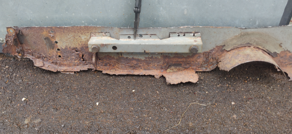

SE7EN Kirjoitettu 19. Syyskuuta, 2025 Kirjoittaja Raportoi Kirjoitettu 19. Syyskuuta, 2025 Miten nuo akkukiinnikkeet ja maadoitus on tehtaalta lähteneissä travellereissa/vaneissa.? Oisko jollain vaikka laittaa kuva ehjästä tapauksesta. ?

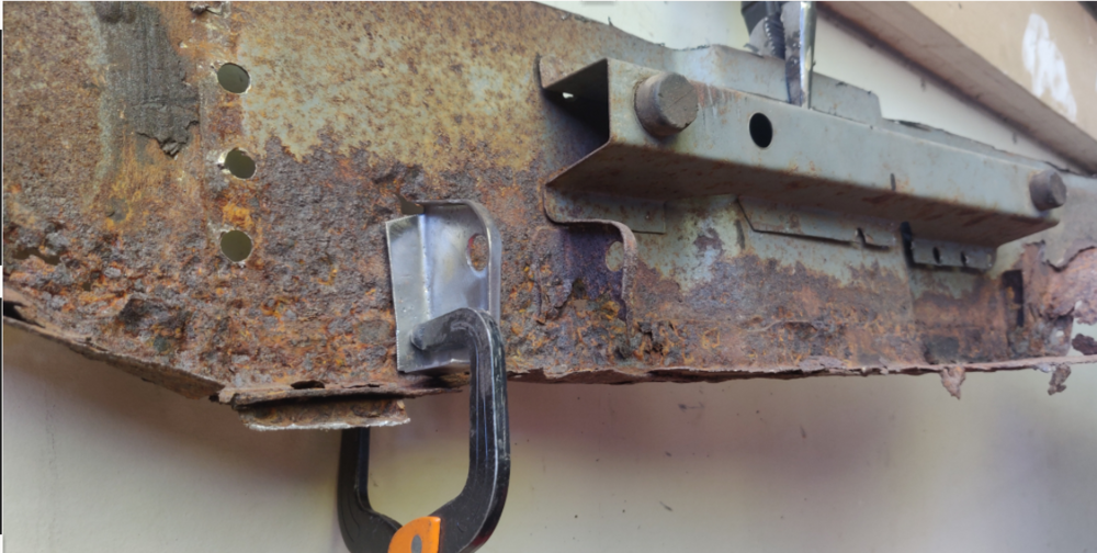

SE7EN Kirjoitettu 19. Syyskuuta, 2025 Kirjoittaja Raportoi Kirjoitettu 19. Syyskuuta, 2025 jotenkin tuosta vanhasta osasta tulkitsisin että siinä on ollut kolme oheista kiinnikettä?
