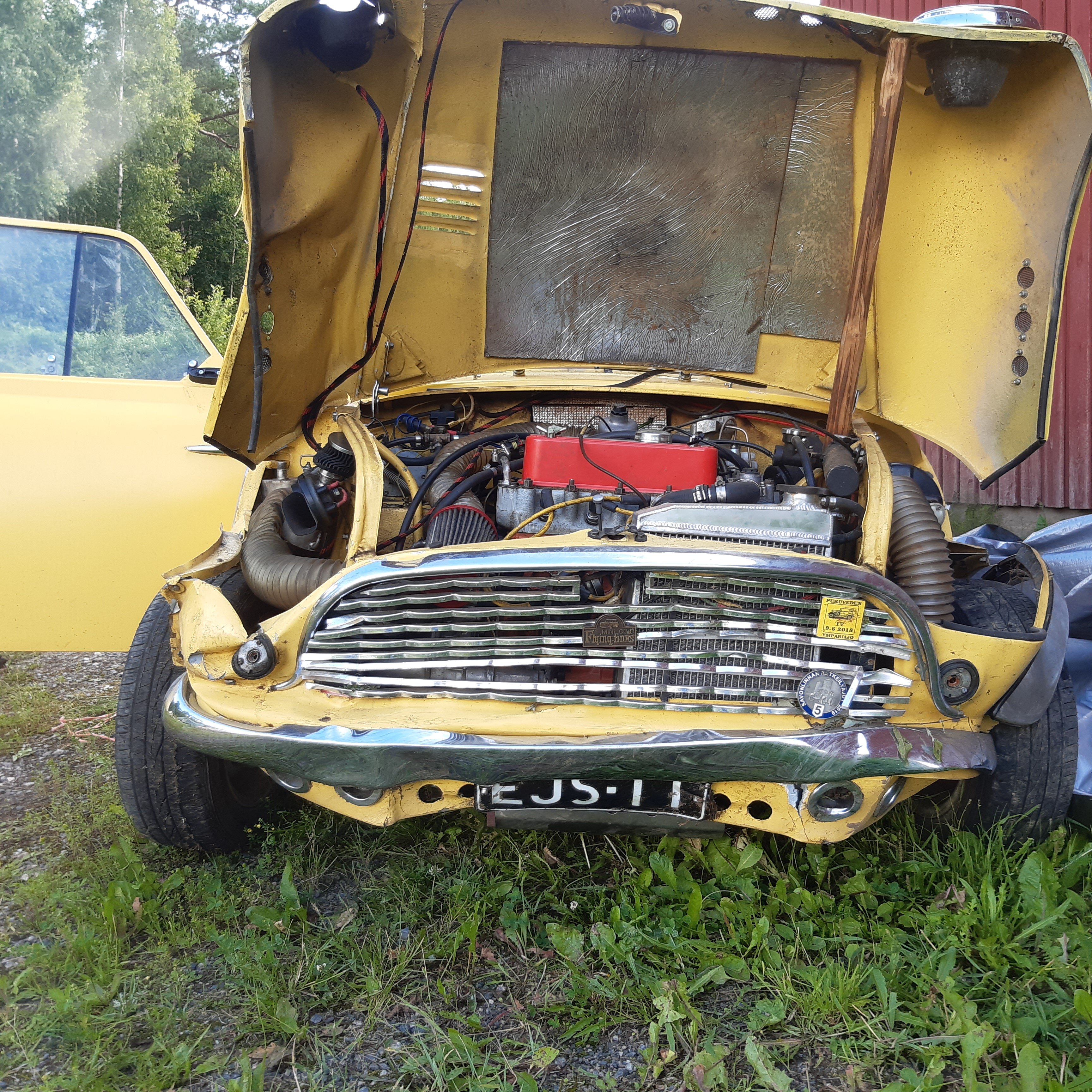

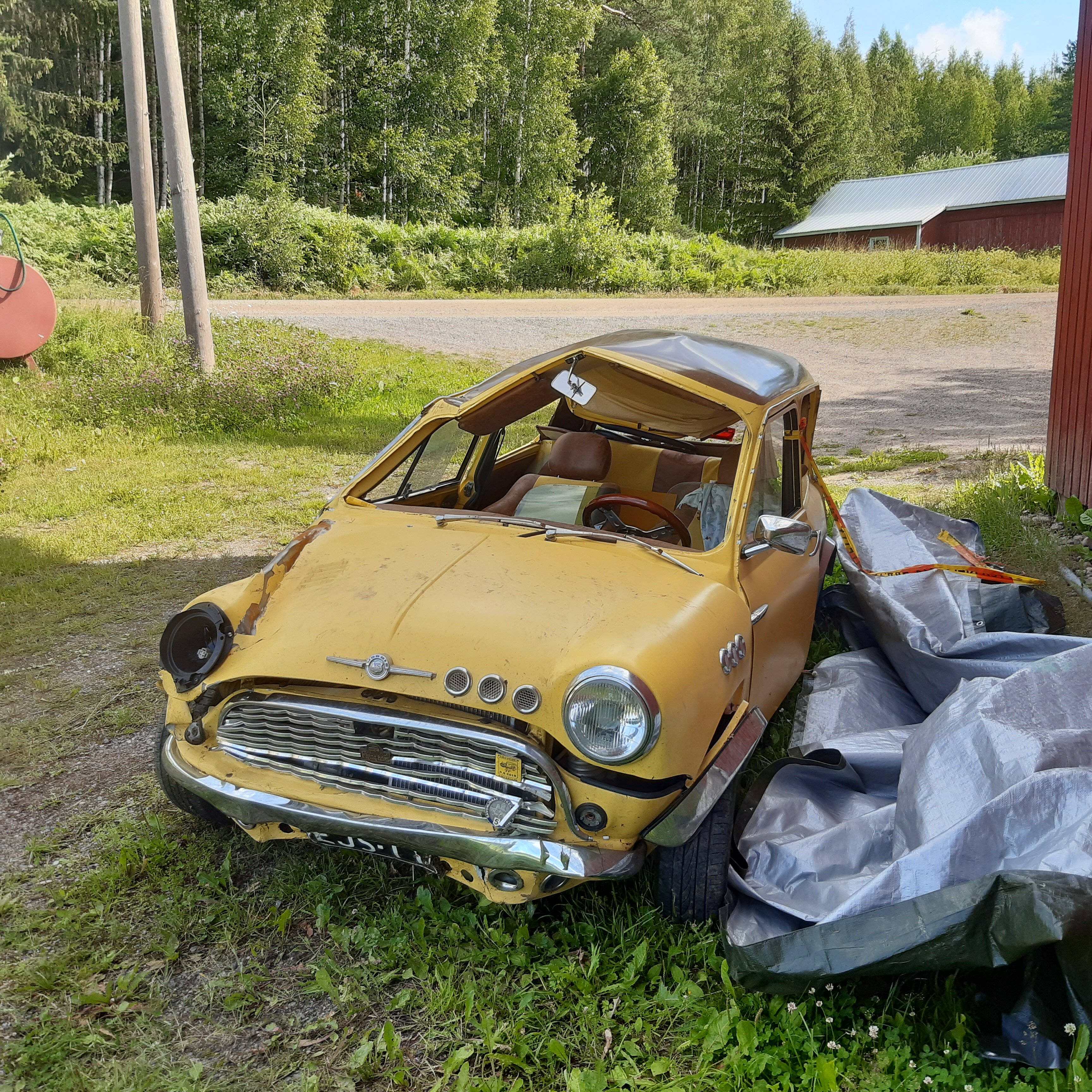

Turbo 69 Posted July 31, 2023 Report Posted July 31, 2023 Nonnii, tämä Mini tuli tiensä päähän 11.07. Klo 20.10. Saa arvailla, mitä tapahtui. Kuski jäi henkiin. Ja pystyi jo kahden päivän päästä kävelemään "pienillä" kivuilla. hartsa112 1
Kimi Posted July 31, 2023 Report Posted July 31, 2023 Huh! Kyllä ois kuvista olettanut että käynnyt pahemminkin. Onneksi ei muuta kuin aineellista menetystä näillä tiedoilla. Tsemppiä!
MiniKö Posted July 31, 2023 Report Posted July 31, 2023 Kävikö hirvi kimppuun vai tippuiko huonosti sidottu kuorma lavalta niskaan?
koirankoppi Posted August 1, 2023 Report Posted August 1, 2023 No johan... Eikös tämä ollut nyt toinen kerta jo Minillä.. Tuuria on ollut, mutta kolmatta ei kannata kyllä enää yrittää
koirankoppi Posted August 1, 2023 Report Posted August 1, 2023 Lähtikö vaan yksinkertasesti lapasesta?

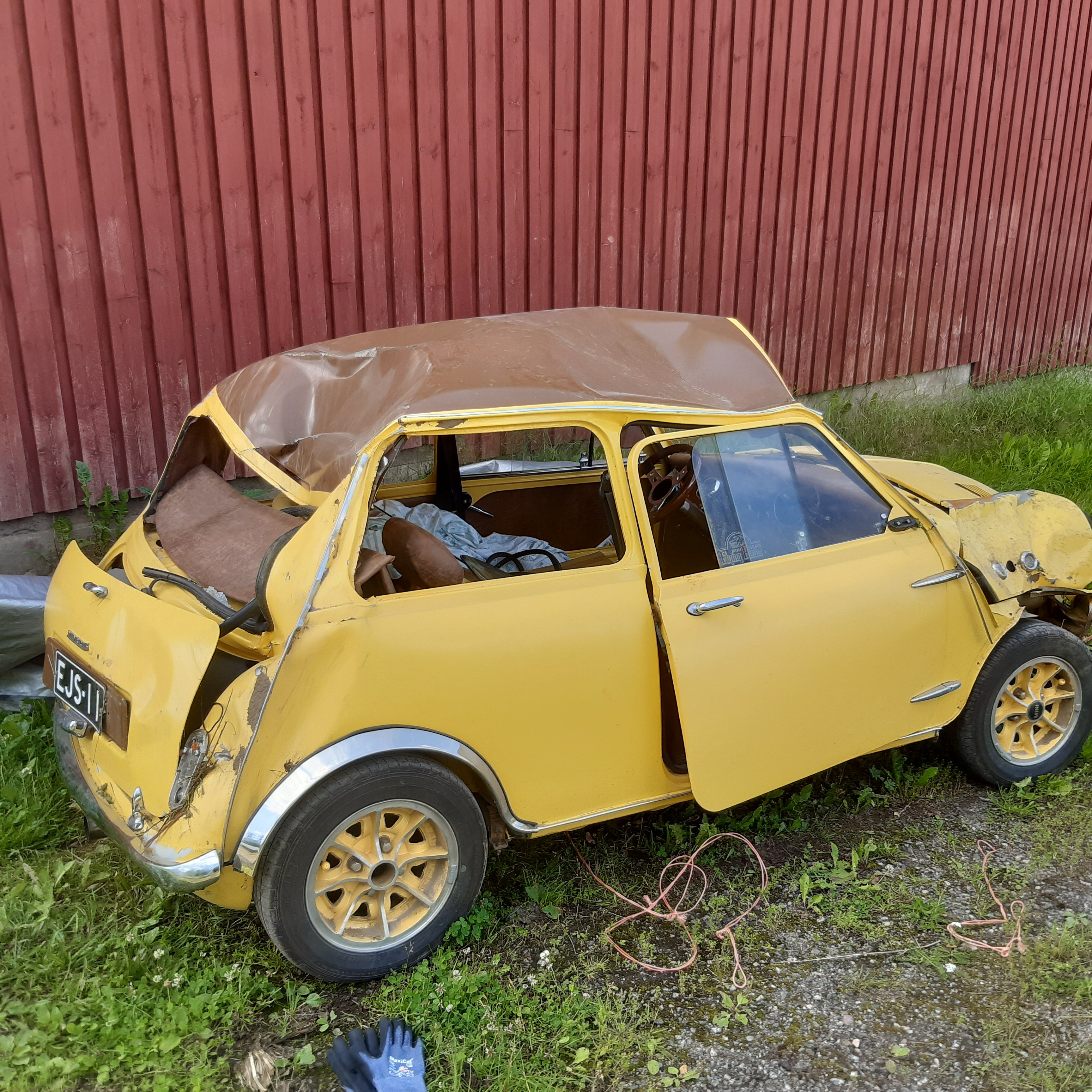

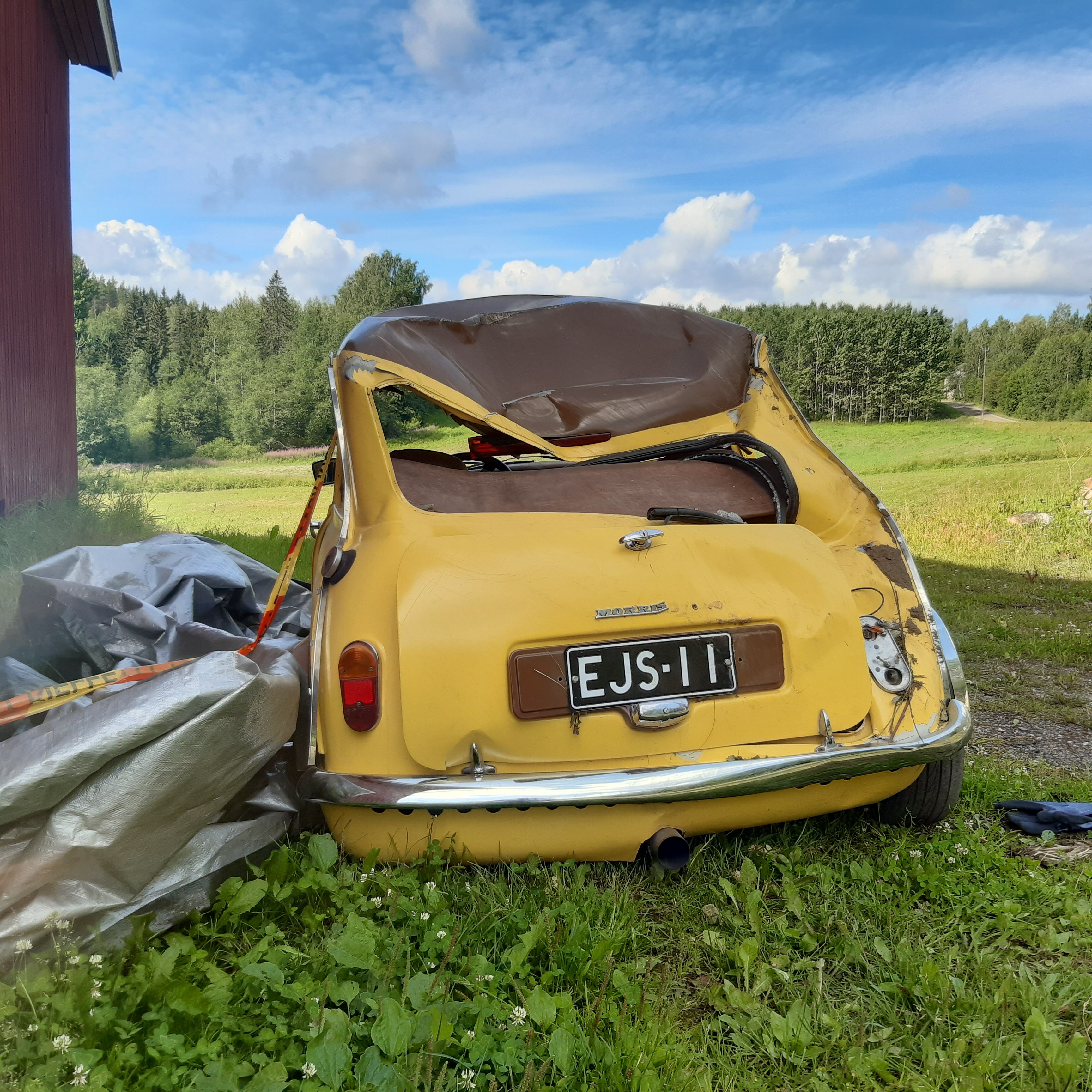

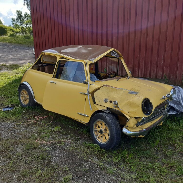

Turbo 69 Posted August 2, 2023 Author Report Posted August 2, 2023 Tekniikka jäi suurin piirtein ehjäksi, omin voimin liikkui vielä pihalta pajaan. Jännä juttu muuten, että ovien lasit jäi ehjiksi. Samoin takasivu lasit lensi ehjinä pois, vaikka ovat sekuriittiä.
TKG Posted August 2, 2023 Report Posted August 2, 2023 4 tuntia sitten, Turbo 69 kirjoitti: Tekniikka ............................ Samoin takasivu lasit lensi ehjinä pois, vaikka ovat sekuriittiä. Tai juuri siksi jäivät ehjiksi.

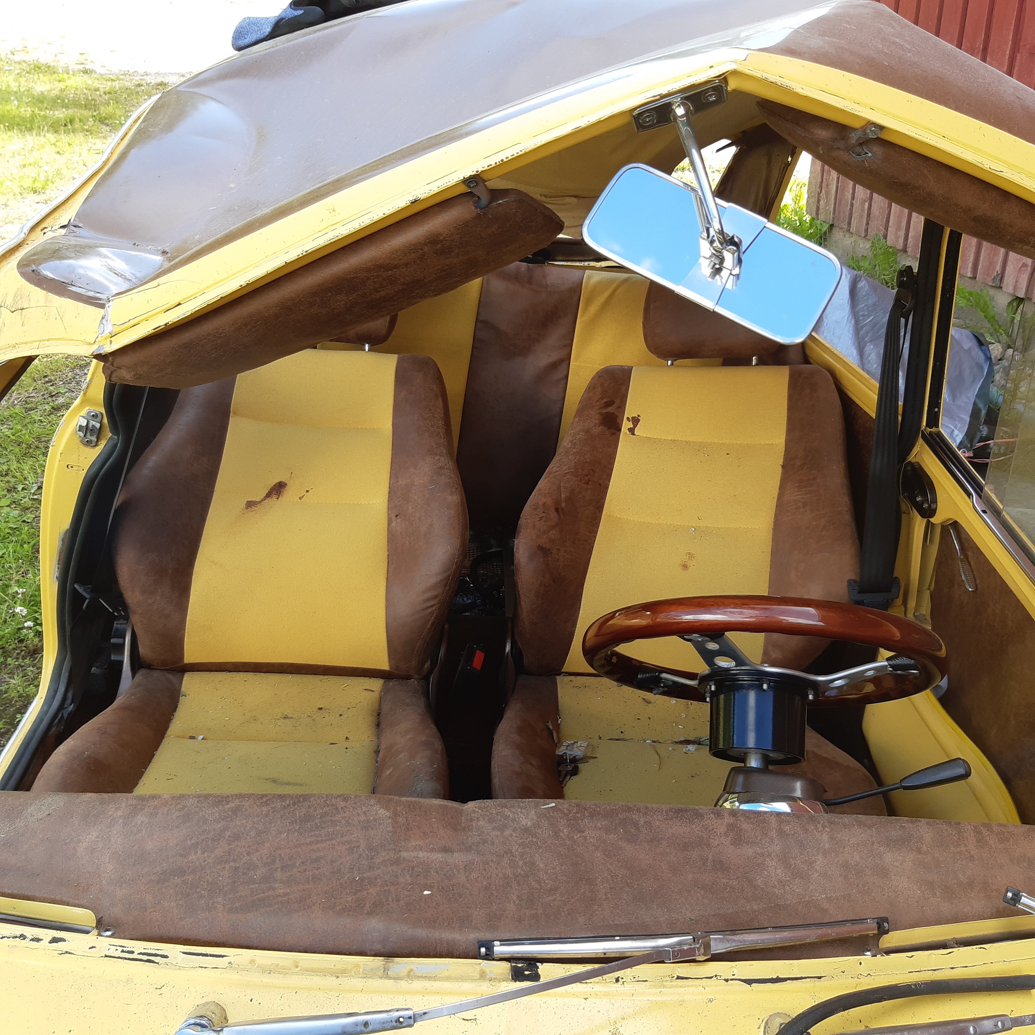

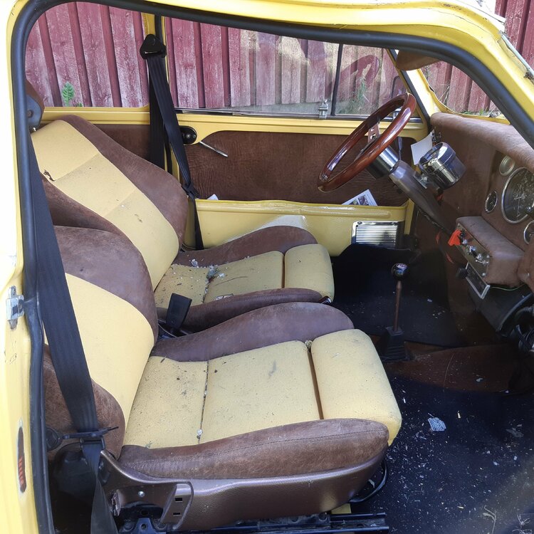

Turbo 69 Posted August 8, 2023 Author Report Posted August 8, 2023 Vielä en kerro tarkkaa tapahtumaa, mutta ei ollu vyö kiinni ja silti selvisin hengissä ja pahemmin vammautumatta. Spekuloinu sitä, jos ois ollu vyö kiinni, oisko sattunu päähän ja niskoihin. Eli lyöny pään B- tolppaan ja takasivulasin alakarmiin, kun penkin selkänoja antoi periksi. Nyt oli vaan pieni naarmu päässä ja niskat ei yhtään kipeet. Tosin nyt oli melkein joka paikka mustelmilla ja kaks kylkiluuta murtui molemmilta puolilta.

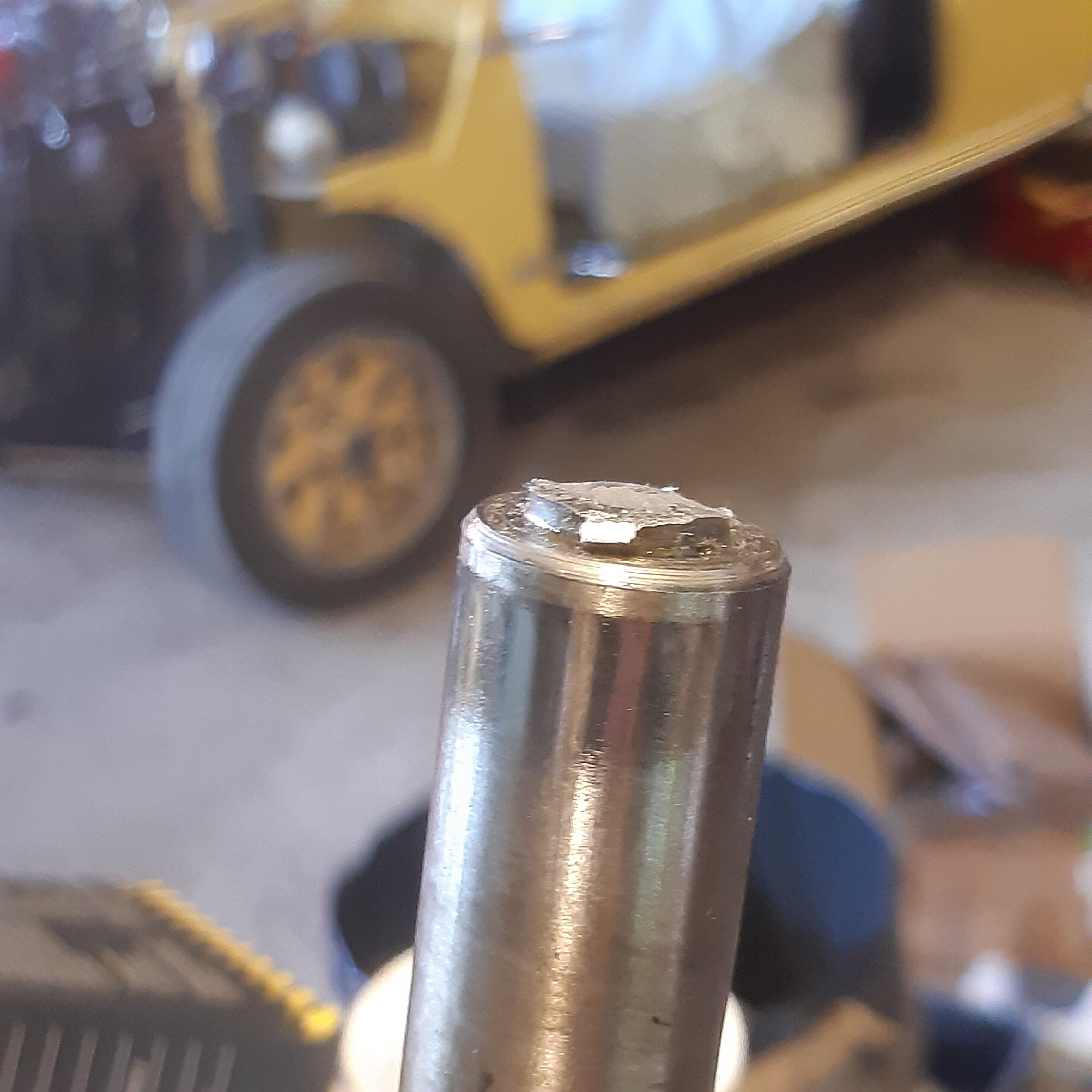

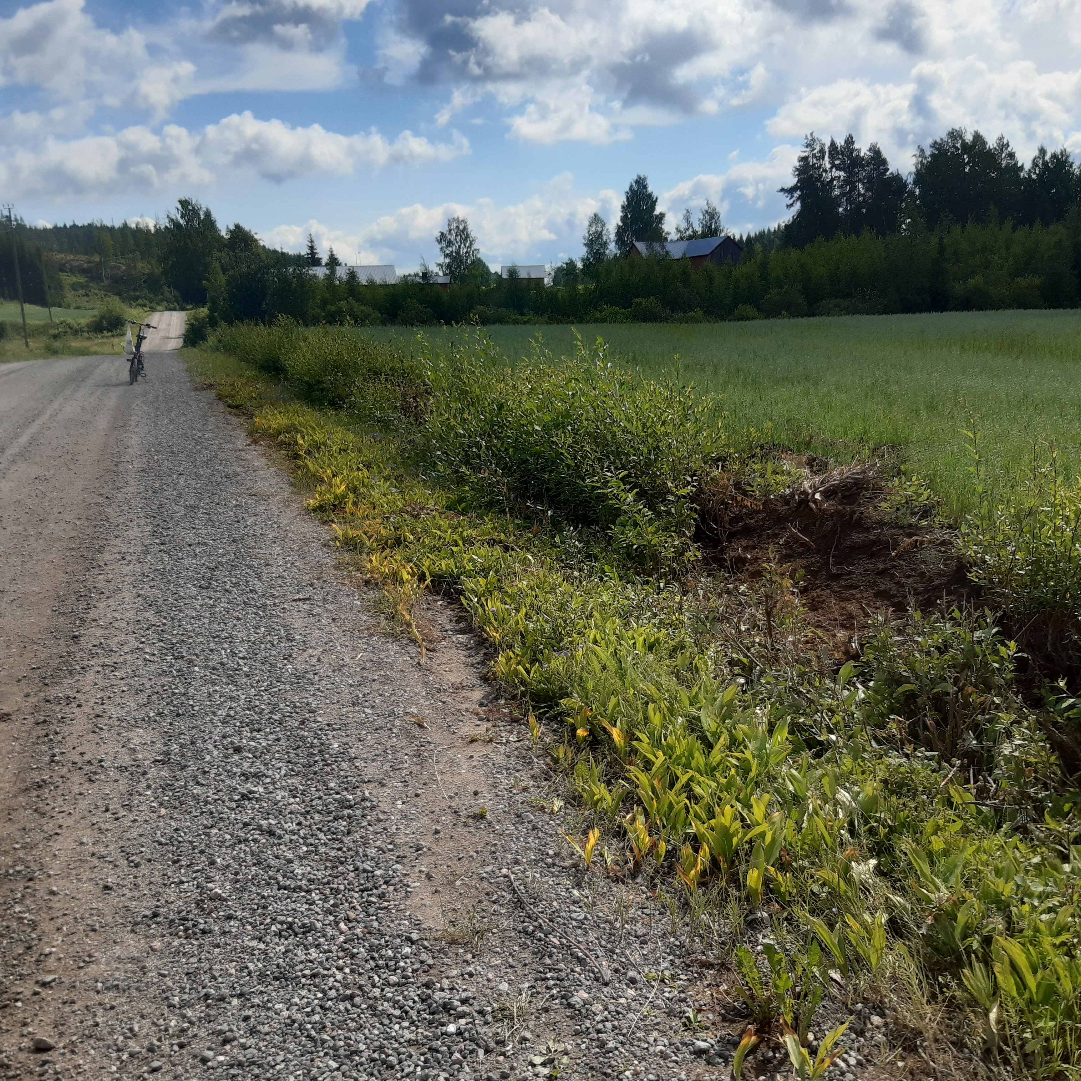

Turbo 69 Posted August 9, 2023 Author Report Posted August 9, 2023 Okei, koirankoppi oli oikeassa, lähti lapasesta. Koko päivän olin tehny remppaa, säädin nokan ajoitusta myöhäsemmälle. Sitten illalla koe-ajoon, pääsin noin kilsan, kun oli pieni nyppy. Suora sora tie, vauhtia n.90, takapäässä jokin 'muljahti', lähti vetämään vasemmalle. Korjaus ohjaus, kääntyi samantien oikealle poikittain. Kuskin kylki edellä ojaan päin, keula osui vastapenkkaan. Siitä lentoon, perä ja katto edellä alas. Siitä vielä kierähdys ja apparin puoli edellä alas. Siitä viimeinen pomppu takaisin tielle pyörilleen. Jälkeen päin kävin nämä tutkimassa, ei ollu itellä havaintoo sen jälkeen, kun oli jo ojaan menossa. Havahduin siihen, kun ambulannssi oli paikalla. Todistettu syy tähän oli, että takatukivarren akseli katkesi sisäpuolelta ja kampesi pyörän jumiin. Sama kun ois tehny kässärin. Kävin paikan tutkimassa metallin paljastimella, löysin pultinpätkän ja mutterin nypyn jälkeen. Kassillinen irto palikoita löytyi myös pellolta, mm. kromikaari 10 m päästä. Siitä, kun eka kerran osui, pysähtyi n.30 metrin päähän. Jos ois ollu matalampi oja, ois menny siististi vilja peltoon. Oli helppo kattoa nuo alastulo kohdat, ekassa takavalon ja ikkunan sirpaleet. Tokassa keltaista pakkelia apparin lokarista ja umpio ehjänä. Näköjään tekniseen vikaan ei osaa varautua tien päällä, vaikka auton käytöksen muuten oppii tuntemaan. hartsa112 1
Turbo 69 Posted August 9, 2023 Author Report Posted August 9, 2023 Tästä näkyy eka osuma, pysähtyi pyörän kohdille.

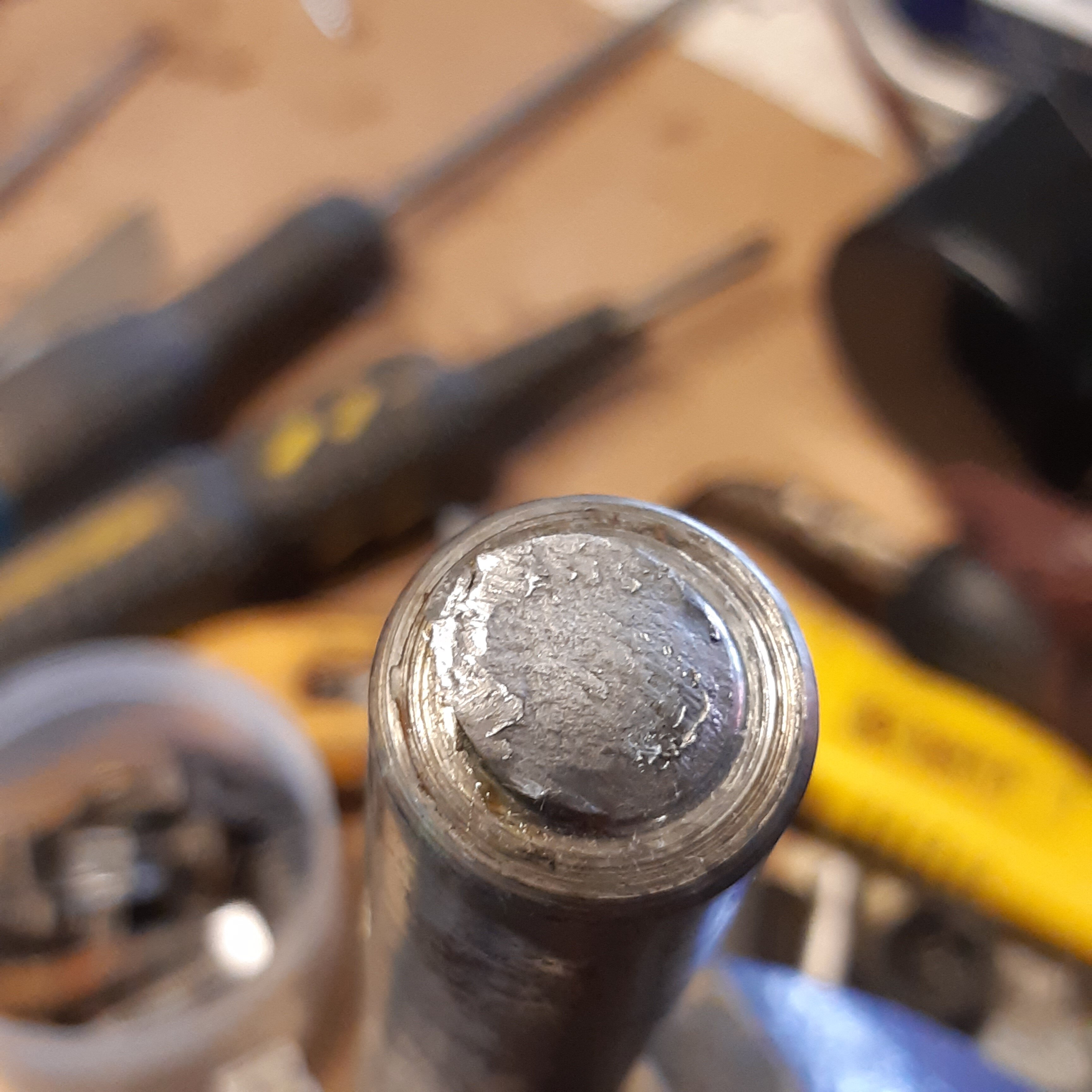

Turbo 69 Posted August 14, 2023 Author Report Posted August 14, 2023 Tänään sain tukivarren akselin pois, menny ilmeisesti kerralla poikki. Nuo kiillottumat johtuvat siitä siirrosta pajalle.

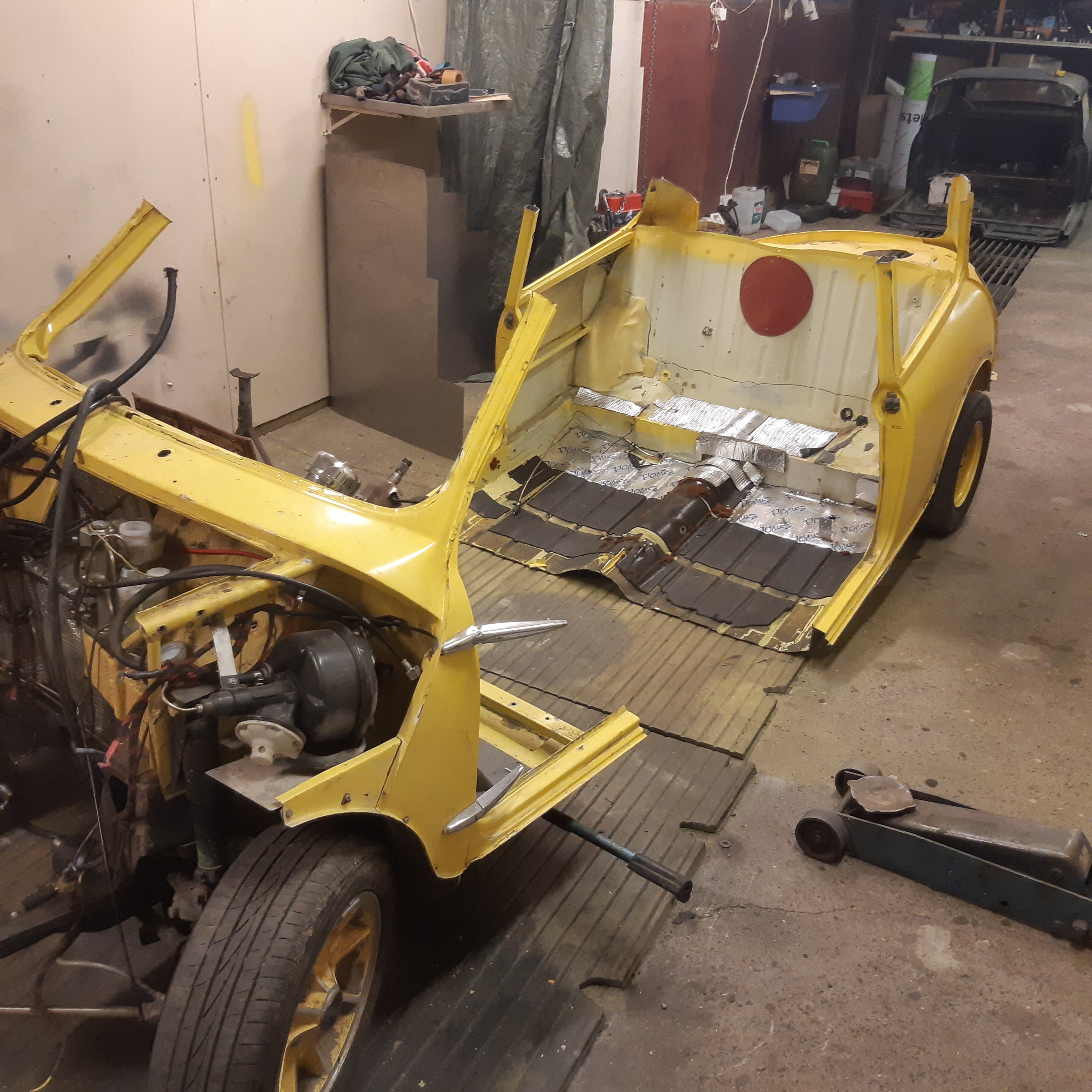

Turbo 69 Posted November 1, 2023 Author Report Posted November 1, 2023 Noniin, niskalaukaus suoritettu. Etupää menee ehkä uusio käyttöön, takapää romuksi. Tietenkin ehjä kelkka pois. Jonkun ajan päästä EJS-11 kilvet vapaana, paikallinen romuttamo lupas antaa todistuksen ilman koko autoa.. Tämä tarina päättyy sit tähän..
