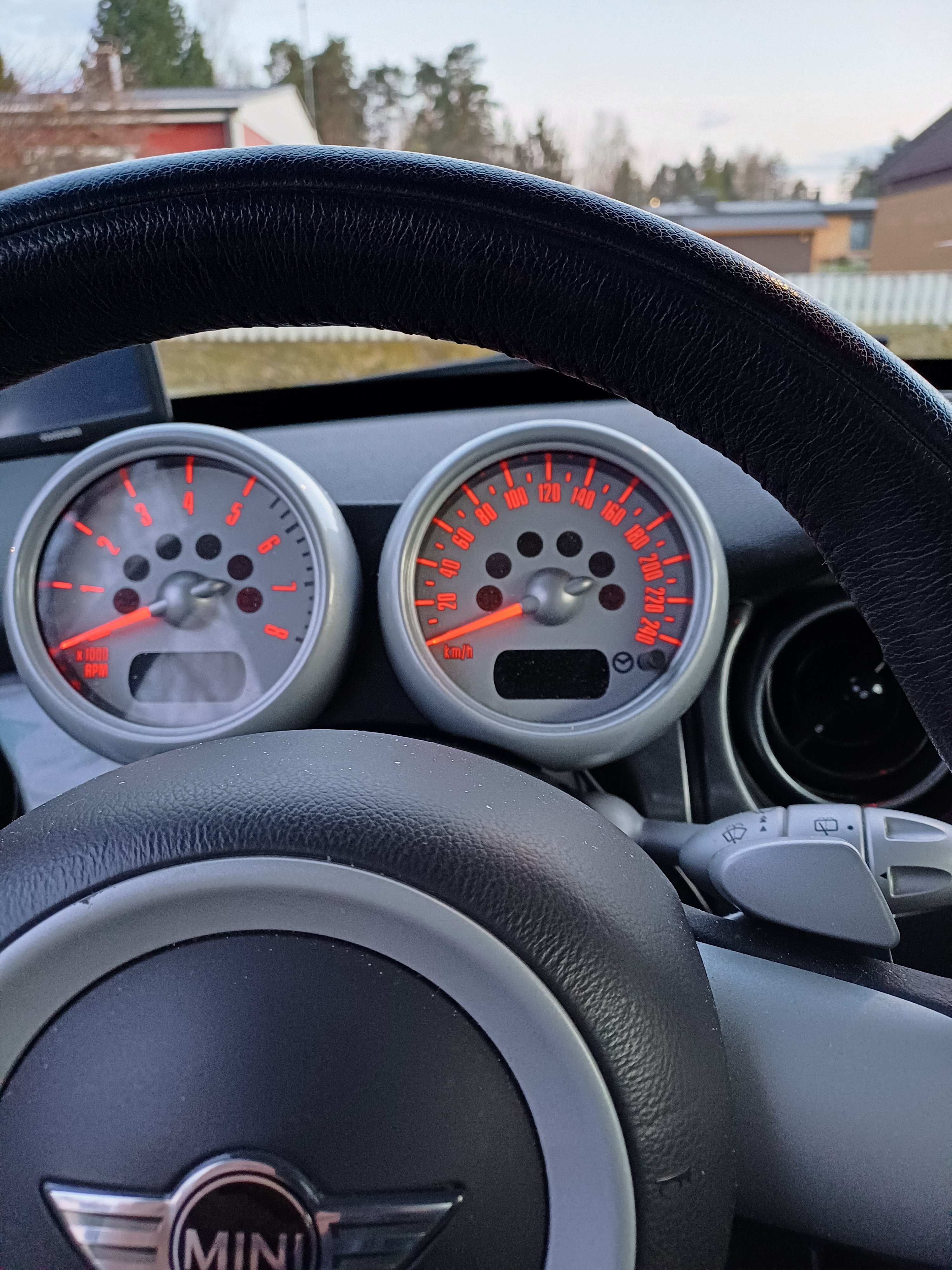

OTV Kirjoitettu 28. Elokuuta, 2023 Kirjoittaja Raportoi Kirjoitettu 28. Elokuuta, 2023 Päivitystä: Diagnosoitu mittariston valojen olevan kunnossa, mutta käsky sytyttää ne ei toimi. Mittaristolle tulee tarvittava sähkö. Kysymys: onko kenelläkään irrallista chrono packin keskinäyttöä. Sitä jossa on pyöreitä mittareita. Lainaksi, myytäväksi vuokrattavaksi testiin? Pystyykö kukaan ohjelmoimaan ko laitetta? Ilmeisesti ainakin kilometrit onko jotain muuta? Edit1: Chrono packin keskinäyttö näyttää vahvasti vialliselta. Mittariston kirkkaus säätö alkoi yllättäen säätää nopeus- ja kierroslukumittarien "diginäyttöjen" taustavaloja. Ei kuitenkaan mitään muuta.

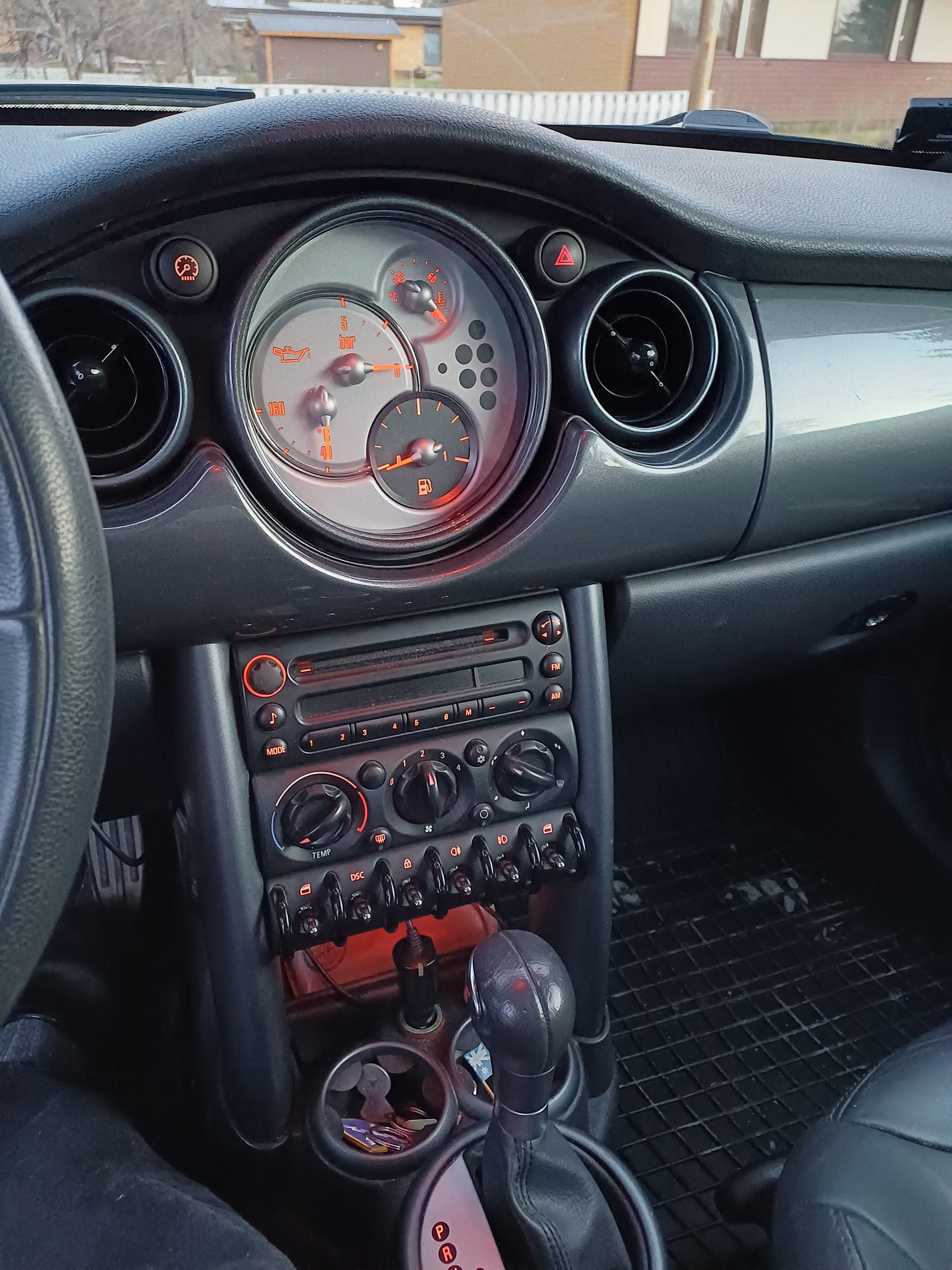

OTV Kirjoitettu 3. Toukokuuta, 2024 Kirjoittaja Raportoi Kirjoitettu 3. Toukokuuta, 2024 Lisää päivitystä Nyt mittariston tausta- ja viisarivalot toimivat. Samalla syttyi autoon paljon muitakin valoja. Kytkimet, radio, ovenkahvat ym. Keskimittarin k-väylän vastaanotinsiru taisi olla syypää?
OTV Kirjoitettu 17. Lokakuuta Kirjoittaja Raportoi Kirjoitettu 17. Lokakuuta Ei ollut väylävika, vaan jotain muuta. GB:sta tullut mittari, joka on aiemmissa kuvissa valaistuna, mutta poltti sammuttamatonta rengaspaine- ja luistonestovaloa on nyt saatu ruotuun. Kilometritkin on kohdillaan ja merkkivalot sammuneina. Kaikki toimii nyt ok. Koskei muilla ole ollut kenelläkään samaa vikaa tai antaa vinkkiä miten korjatasn, niin Githubista löytyy ohje. Kiinalainen R270 testeri on sutta ja sekundaa.
