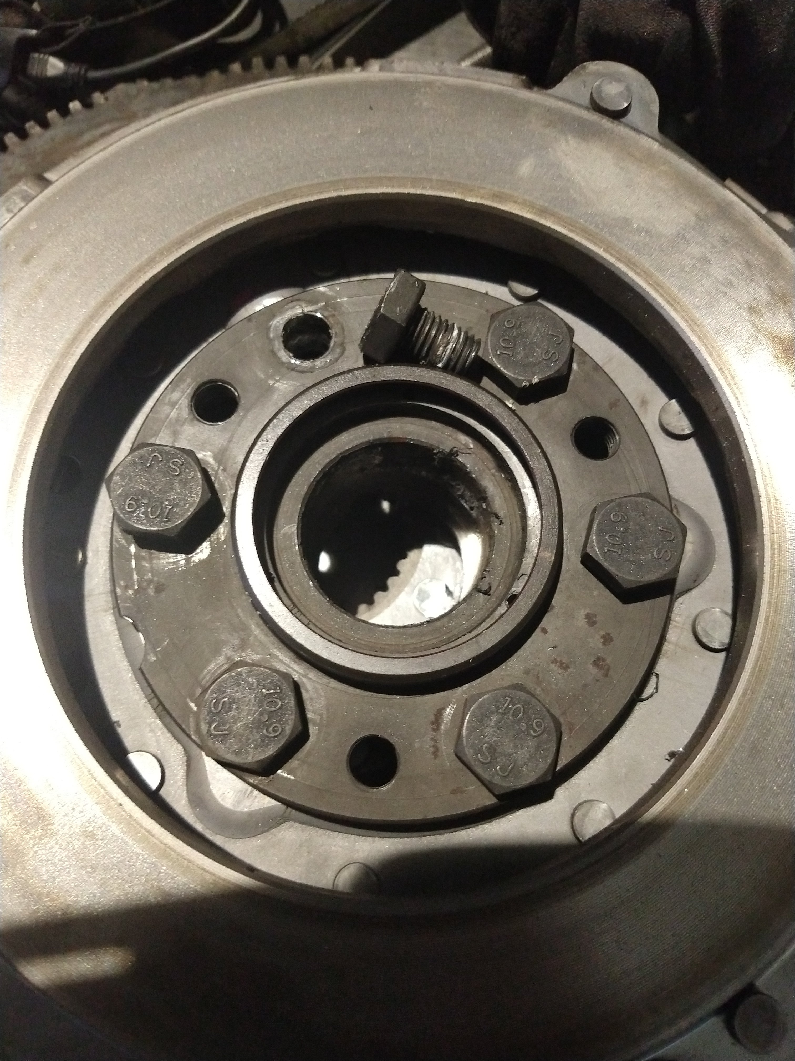

Vika oli vähintäänkin erikoinen, mutta selvisi. Asentaja katsoo ensikerralla vähän tarkemmin. Eli kaikki pultit millä paineasetelma / koko kytkin ja vauhtipyörä tulevat kiinni siihen holkkiin kampiakselilla olivat löysällä. yksi oli irronnut ja pyöri siellä kytkimen ja paineasetelman välissä. Pultit oli lukitteella mutta silti kaikki enemmän ja vähemmän löysällä. Tuo holkki nyt kun muistelee niin ei mennyt uuteen asetelmaan helposti, ja nyt epäilen että se ei sitten mennyt pohjaan asti, ja siksi ajossa on nyt käynyt lopulta näin. Sillä holkki oli seuraavaankin asetelmaan melko kireä, otettiin siitä sen verran pois että sen sai lähes laskea paikalleen. Ja sitten kiinni ja nyt taas tuoreella leimalla kovaa ajoa.

No joo, jännä nähdä siis kun saa auki että mikä on pettänyt kun kytkin ei irrota ollenkaan. Ilmasin kytkimenkin uusiksi ja akseli liikkuu kyllä oikein hyvin, mutta edelleen ei irrota. Auto verstaalle ja purkuun. Eipä ole ongelma luistava kytkin enään
Onko mahdollista että paineasetelma menee hajalle kun tuo lukitus pettää? Ei kytkin meinaan irrota vaikka kyllä tuo liikkuu akseli ihan normaalisti.
Nyt kävi niin mallikkaasti että pääsi säätömutteri hukkumaan. Onkos kellään tiedossa mikä kierre on tuossa verton työsylinterin/painelaakerin akselissa? Ei ole aiemmin ollut ongelmaa, olisiko voinut jäädä tohinassa löysälle. Muuten on jäykempi asetelma toiminut sillä MiniSpareksen "performance" levyllä hyvin. Huomaa toki että se on täysin jäykkä levy

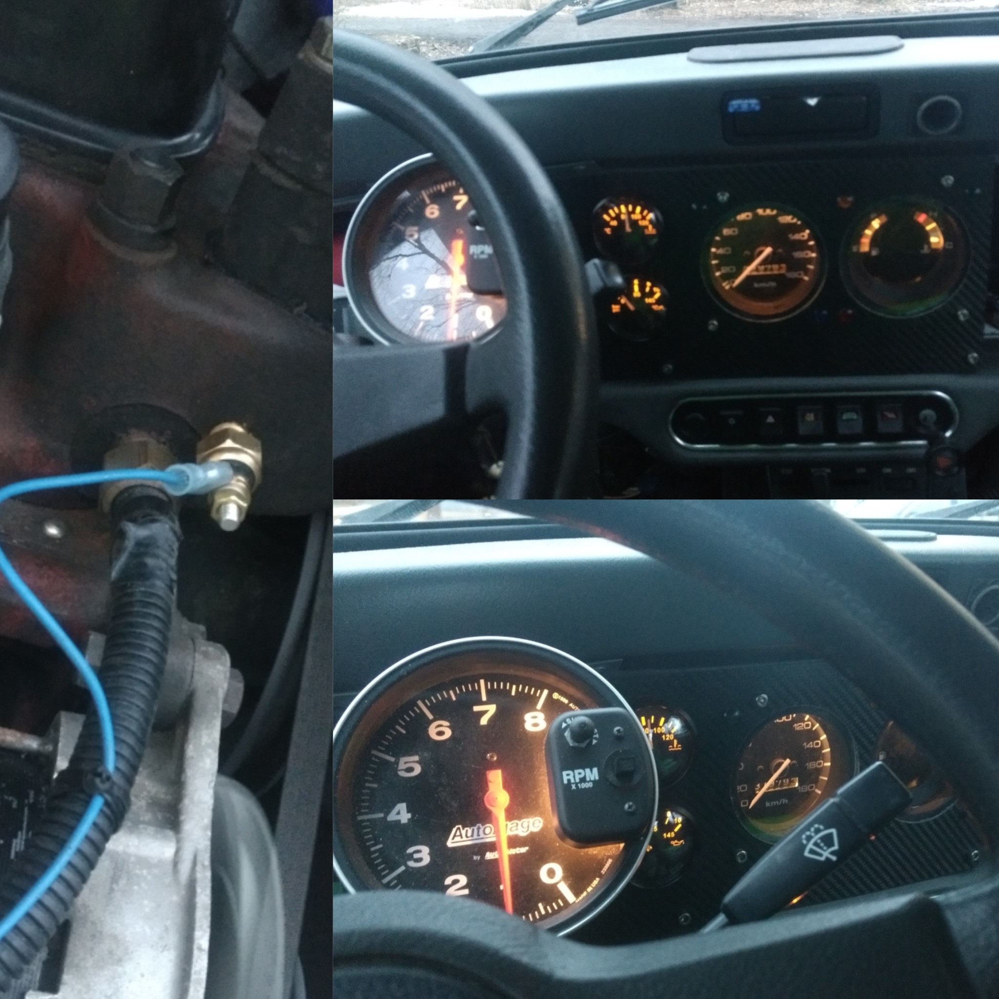

Vähän mittareita tuli lisättyä niin tietää ilman läppäriä onko moottori lämmin vai ei ? UPS on pantannu mun jousia toista viikkoa, mutta jos niitä ensiviikolla pääsisi sovittamaan. B-tukusta tuli nöyrryttyä lopulta ostamaan pari mittaria, venemittarit IP67 luokalla pitäs ainakin pitää kosteutta ? Ihan siistit mittarit eikä enään mittaritaulussa lue isolla BILTEMA ? Sen verran riipaisi sydämmestä että ei raaskinut autometeriltä tilata, vähän liian kova hinta mun rahapussille. Tälläset niistä nyt tuli.

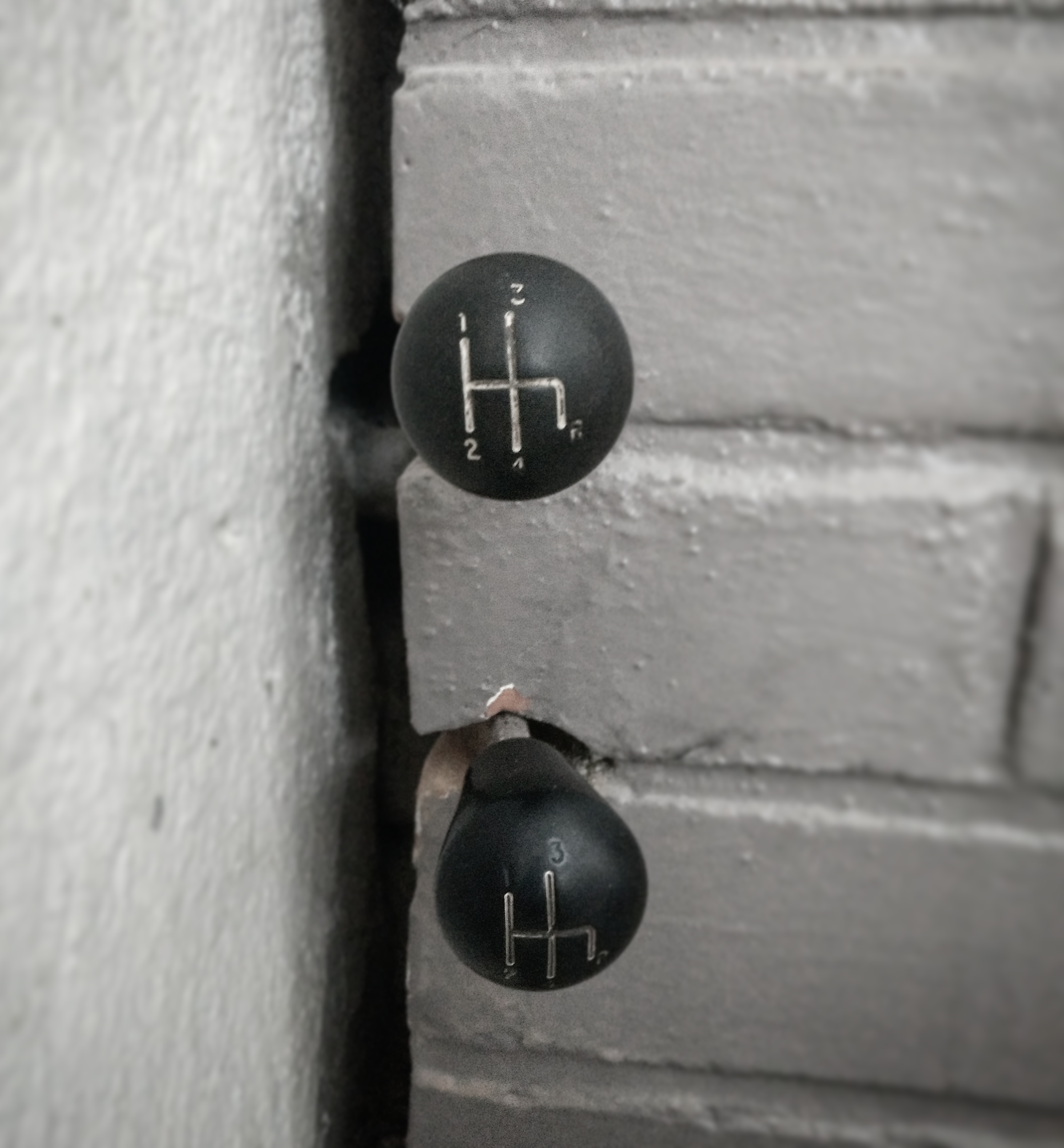

Laitetaanpas tänne tälläinen aihe puhuttamaan harrastajia. Itsellä on yksi huone kotona missä saa (vähän) vapaammin vaikuttaa, niin siellä alkaa oleen (pieniä) viitteitä Mini harrastuksesta. Jos nyt joku haluaa hyviä (tai huonoja) sisustus ideoitaan (päähän pistoja) muille jakaa, niin tehdään se vaikka täällä. Nyt viimeisin idea kehkeytyi kun jäi takan pellistä nuppi käteen. Kuvassa mainio loppu tulos, mukava kun löytyy ihmisiltä nurkista tarpeellisia asioita. Myyjä ihmettelikin mihin sitä kahta nuppia tarvitsee ?
