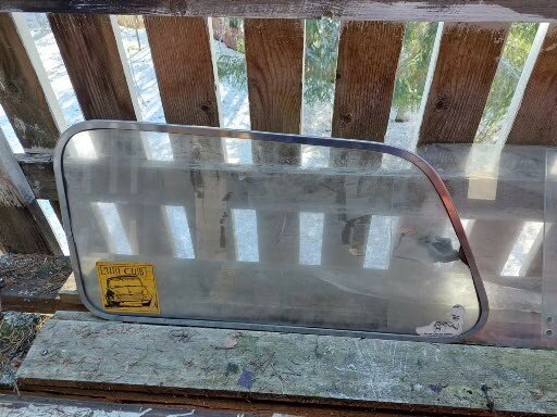

  1. Löytyiskö hyväkuntoista tuulilasia ? Mielellään läheltä Kuopiota. 044-5150350

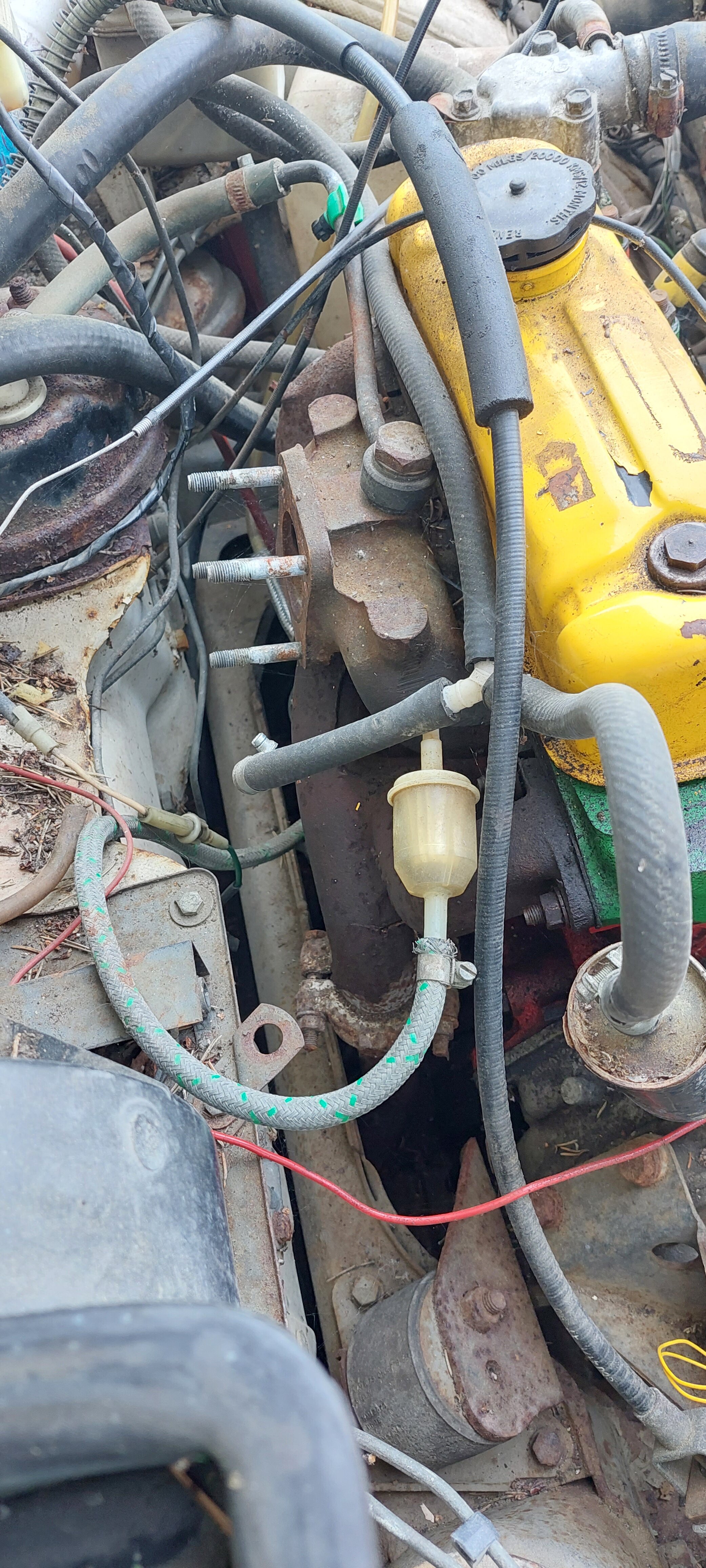

    Ei se putki ollut tarpeeksi syvällä. Ruuvi pohjassa vain n.1mm sillasta alas. Nyt menee tarvittaessa lähes 5mm. T.jp
  5. 4minis
    HIF 44
    Kiitos! Kaikki muu on kuten mainitsit mutta suutinputki ei mene tarpeeksi alas. Eli se ei ole tarpeeksi syvällä siinä muoviosassa jonka avulla korkeutta säädetään. Se oli irti pesun aikana. Pitää tarkastaa.
  6. 4minis
    HIF 44
    Voisko olla niin että se suutinputki ei ole tarpeeksi syvällä siinä muovisessa osassa ja jää siksi liian ylös vaikka ruuvi on pohjassa?
  7. 4minis
    HIF 44
    Olen kääntänyt kaksi kierrosta ja siitä ei mene juurikaan enää. Taivutin vähän jo sitä ruuvin vastakappaletta kun ei mene mielestäni tarpeeksi.

    Hei! Aiemmin ei ole ollut ongelmaa mutta nyt on. Kaasari oli pitkään seisonut joten avasin ja pesin sen. Olen laittanut mielestäni kaikki ohjeiden mukaan eli kohon ja suutinputken jne. Auto käynnistyy kyllä ryyppy päällä ja käykin vaikka pudottaa ryypyn puoleen mutta ilman ei jaksa käydä. Onko bensapinta liian alhaalla? Neula on alkuperäinen mutta kone ei ole sama. En nyt itse keksi mistä edetä. Auttakee auttakee tietäjät ja arvaillakin voi. T.jp
  9. Hei! Olin menossa tallin vintille sitä katsomaan mutta oven alle oli tullut ampiaispesä ja kolme osumaa riitti ja karkuun. Olen loppuviikon mökillä mutta käyn sitten paremmin suojautuneena hakemassa sen alas. Onko lasilla kiire ? T.jp

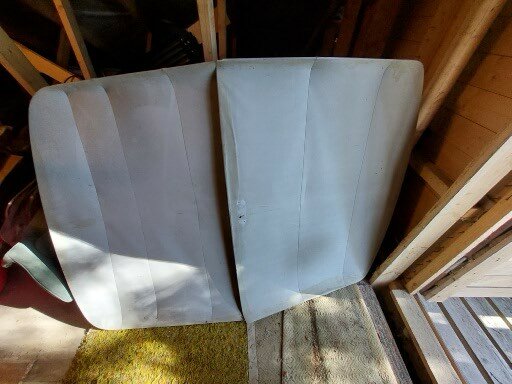

  23. Minultakin löytyy myös vaalea umpikattoisen verhoilu. Olen pyytänyt 50€. T.jp
