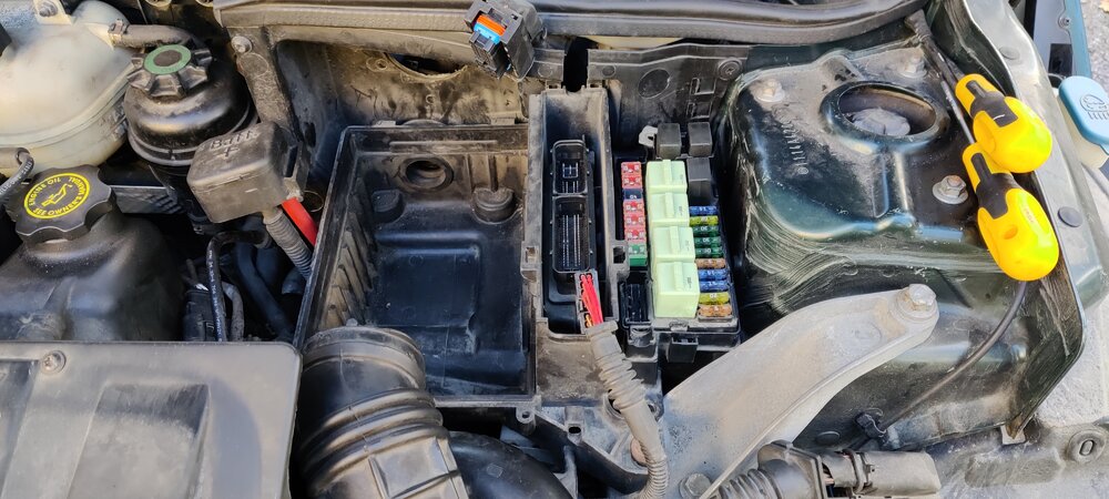

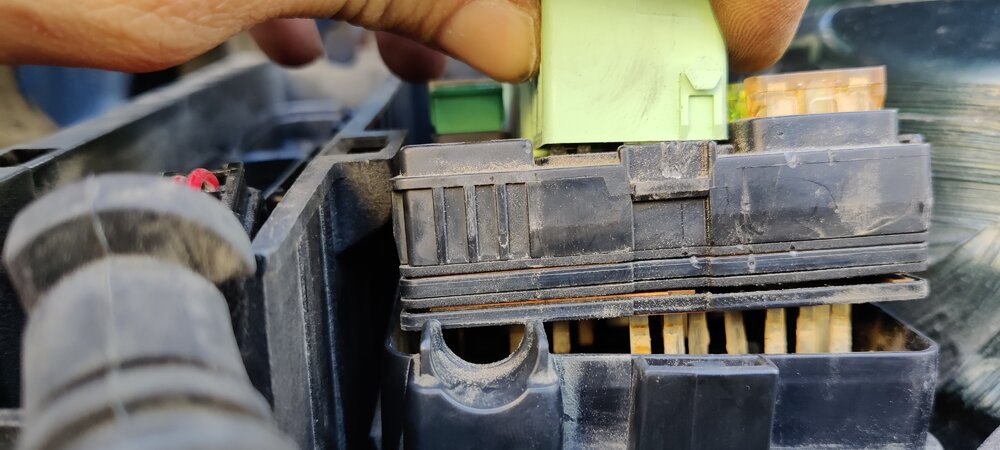

Ek1 Posted October 22, 2022 Report Posted October 22, 2022 Nonniih eli meninpä availemaan moottoritilan sulakerasiaa etsiessäni ohjaustehostimen 100A sulaketta, Sulake viimein löytyi mutta nyt kansi irvistää eikä mene kiinni. Ihan kuin ne pinnit siellä sisällä ei tahtoisi upota koloihinsa. Mitenköhän tuo kansi kuuluisi irroittaa? Tahtoisin katsoa sen sisälle mikä siellä vastustaa mutten uskalla vetää voimalla kun ei se tahdo siitä irrota. Sisällekkään ei kunnolla näe. Onko hyviä vinkkejä? Ps maanantaina pitäisi tuolla päästä töihin
Ek1 Posted October 23, 2022 Author Report Posted October 23, 2022 Hinaus hommiksihan se lopulta kuitenkin meni. Kyllä se kansi siitä viimein nousi, ruuvarilla piti avittaa sivuista, siellä oli väkäsiä jotka tarrasivat kiinni kannen sisuksiin. Mikään ei näyttänyt menneen rikki ja sain rasian vielä kasattua. Auto lähti käyntiin normaalisti eikä varoitusvaloja ilmaantunut. Jostain ilmaantui kuitenkin hassu haju, ikäänkuin palanut, makea haju. Otin akunkengän irti ja tuon saa nyt joku paikallinen hinausyrittäjä kuskata huomenna korjaamolle jossa hoitavat kuntoon minä en tuolla nyt uskalla ajaa ettei pala koko auto. Koko hommahan lähti siitä käyntiin että akku oli perjantaina tyhjentynyt koska ohjaustehostin pyöri itsekseen vaikka virrat oli pois päältä. Irroitin tehostimen 100A sulakkeen ettei akku tyhjene ja voin ajaa edes töihin kunnes hommaan uuden pumpun. Toivon nyt vain että se haju tuli sieltä ohjaustehostimesta eikä käryävästä elektroniikasta.
