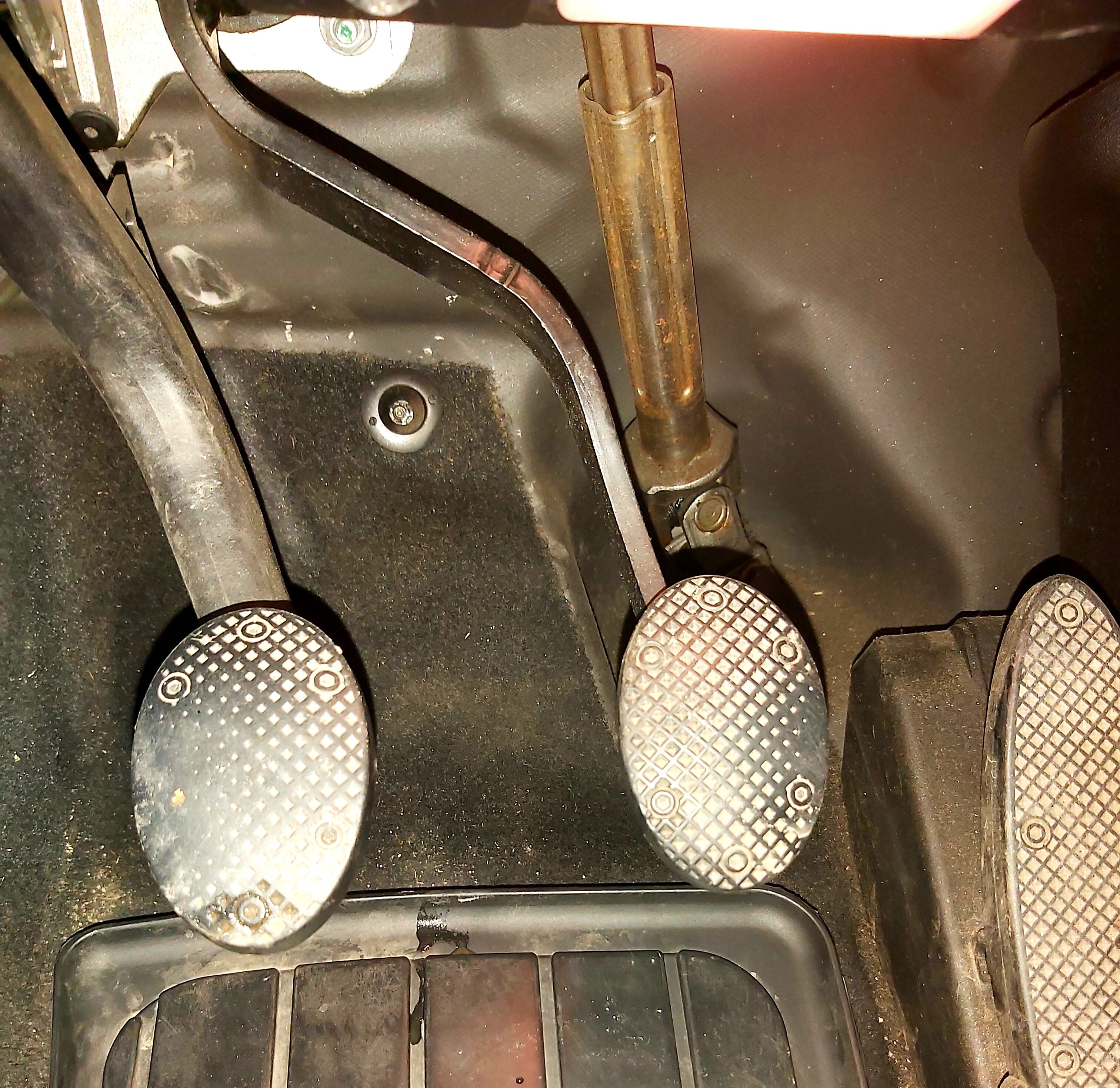

anttila73 Posted October 4, 2021 Report Posted October 4, 2021 Moi! Onko kukaan asentanut opetuspoljinta R56 Miniin? Itse opetuspoljin on aika helppo asentaa vänkärin jalkatilaan siten, että kiinnittää sen istuimen kiinnikkeisiin. Kuskin puolelle jarruvaijerin kiinnitys näytti hankalalta. Siellä ei ole näkyvissä kuin jarrupolkimen päässä yksi pultti mutta sekin on niin sivussa polkimen liikeradasta että pitäisi varmaan joku lattarauta tms. laittaa ja sillä siirtää vaijerin kiinnitys vastaamaan polkimen liikerataa. Sitten siinä näkyy yksi harvakierteinen pultin pää, jossa lattiaverhoilu on sellaisella klipsillä kiinni. En usko että tämä "pultti" kestää. Maton altakaan ei löytynyt mitään kiinnityspistettä. Kovasti arvostaisin valokuvallisia vinkkejä!

anttila73 Posted October 5, 2021 Author Report Posted October 5, 2021 Yläreunan kirkkaan mutterin alle voisi saada lattaraudan. Sen alapuolella musta klipsi pitää lattiamattoa paikoillaan.

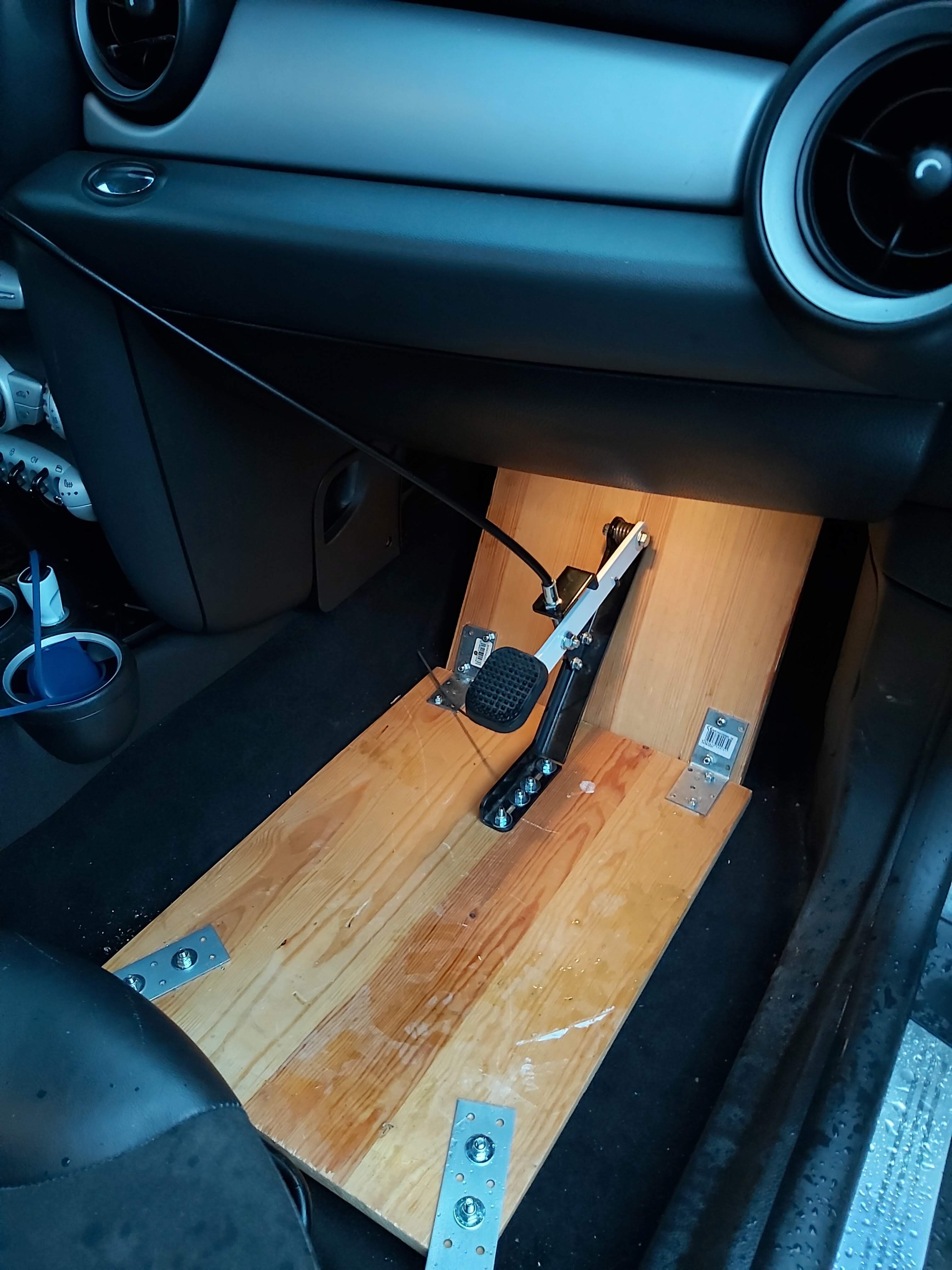

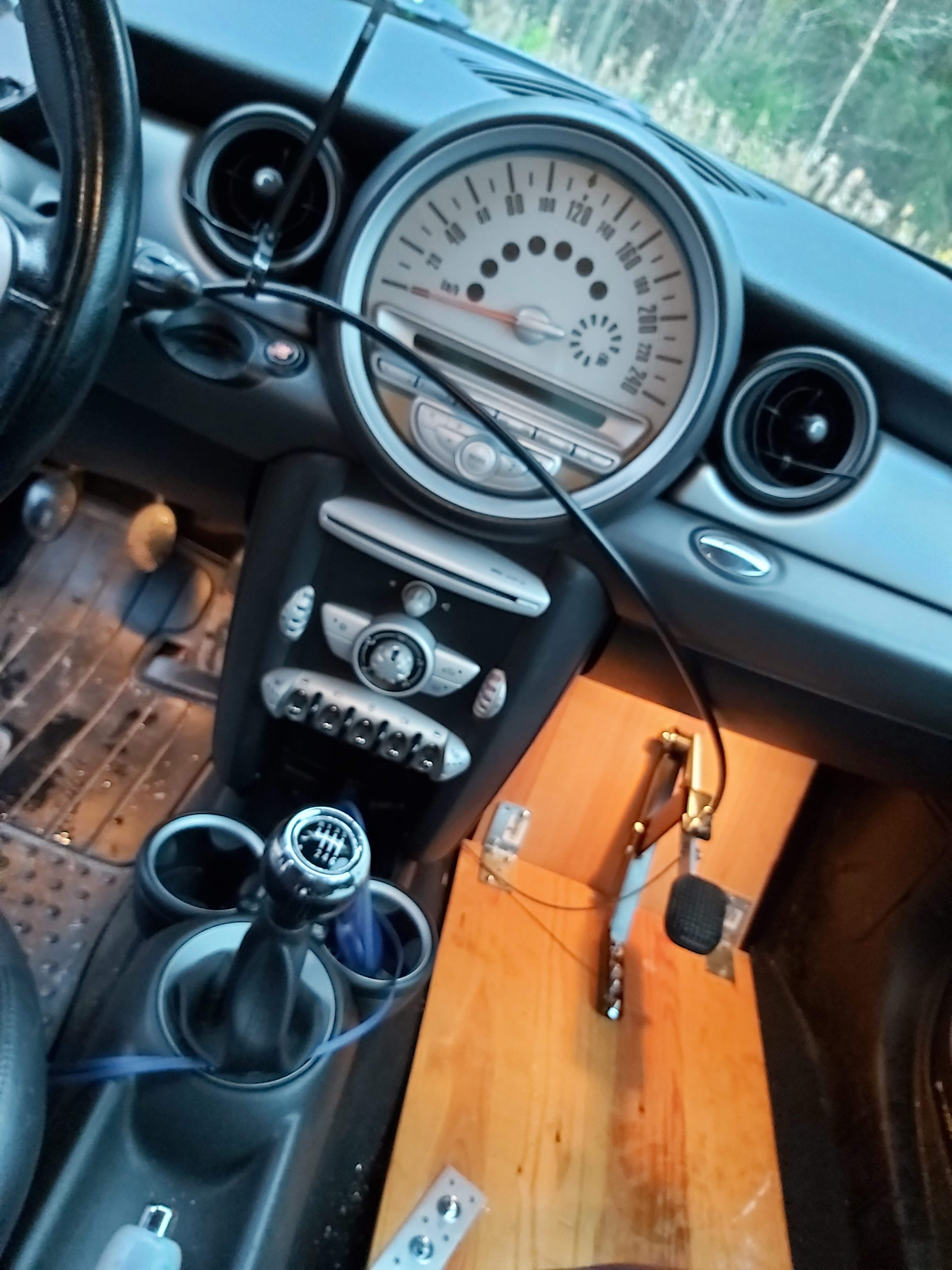

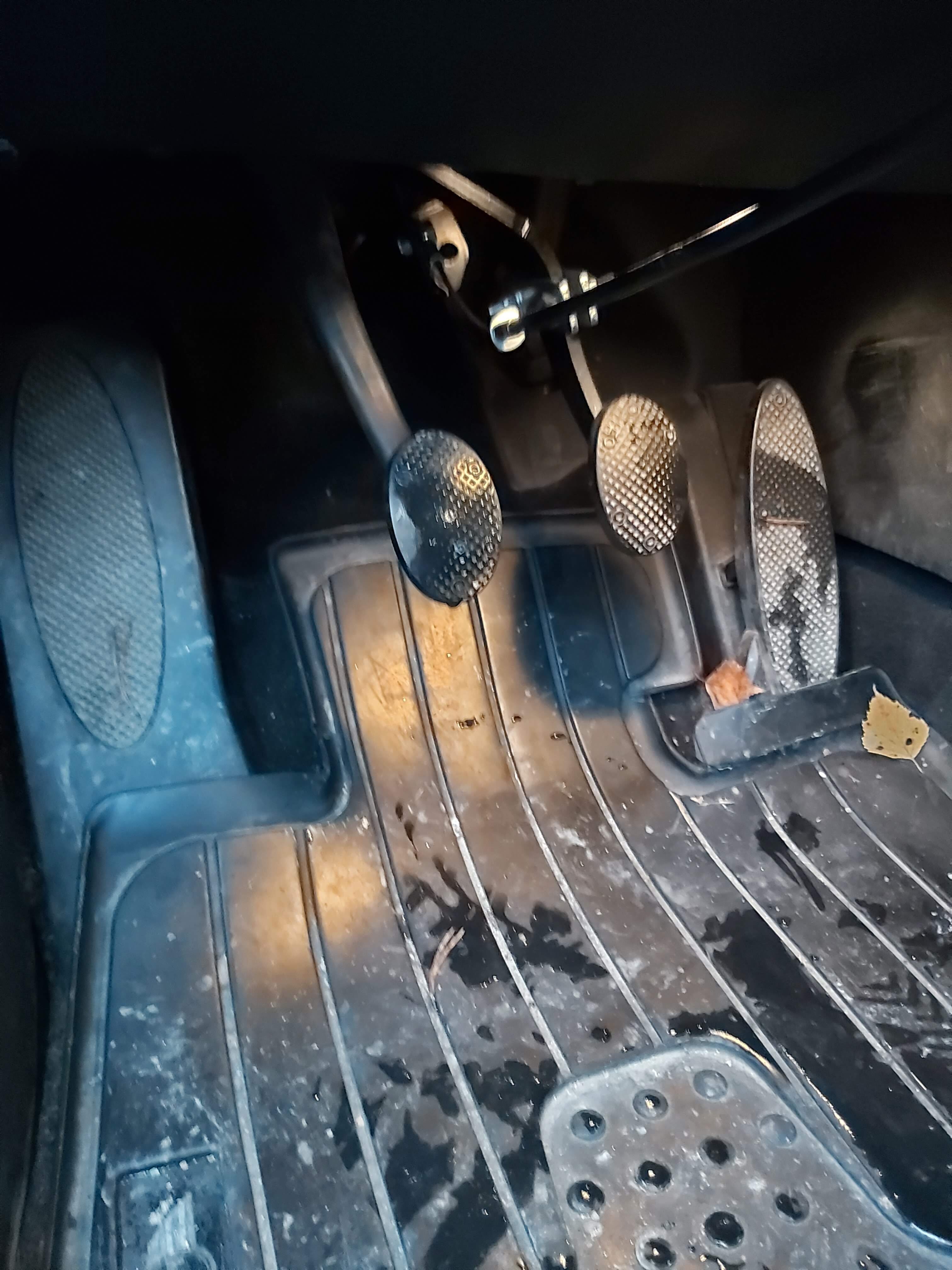

anttila73 Posted October 15, 2021 Author Report Posted October 15, 2021 Asennus oli helppo ja yksinkertainen. Mitähän ihmettä se ammattikorjaaja kiroili siellä konehuoneen puolella? Hytin puolellehan ne polkimet asennetaan No tässä kuvat lopputuloksesta. Eikä mitään läpiporauksia tarvinnut tehdä. Apukuskin puolella polkimen kiinnitys levyyn ja levy kiinni 2mm paksuilla raudoilla penkin kiinnikkeisiin. Edestä levy menee ylös raitisilmasuodattimen taakse jolloin se ei heilu käsin heiluttelemalla. Kuskin puolella siihen ensimmäisen kuvan kirkkaaseen kierteeseen 10cm pitkä asennusrauta, jonka toiseen päähän reikä ja vaijeri siihen kiinni. Rauta olisi voinut olla pidempi jolloin veto tulisi täsmälleen polkimen liikerataa vastaavaksi. Toimii kuitenkin hyvin ja tehokkaasti. Eli myös R56 Miniin pystyy helposti (lähes) kuka tahansa asentamaan opetuspolkimen.
XamiX Posted February 25 Report Posted February 25 Sain laitettua naulauslevyn tuon ylemmän mutterin alle
