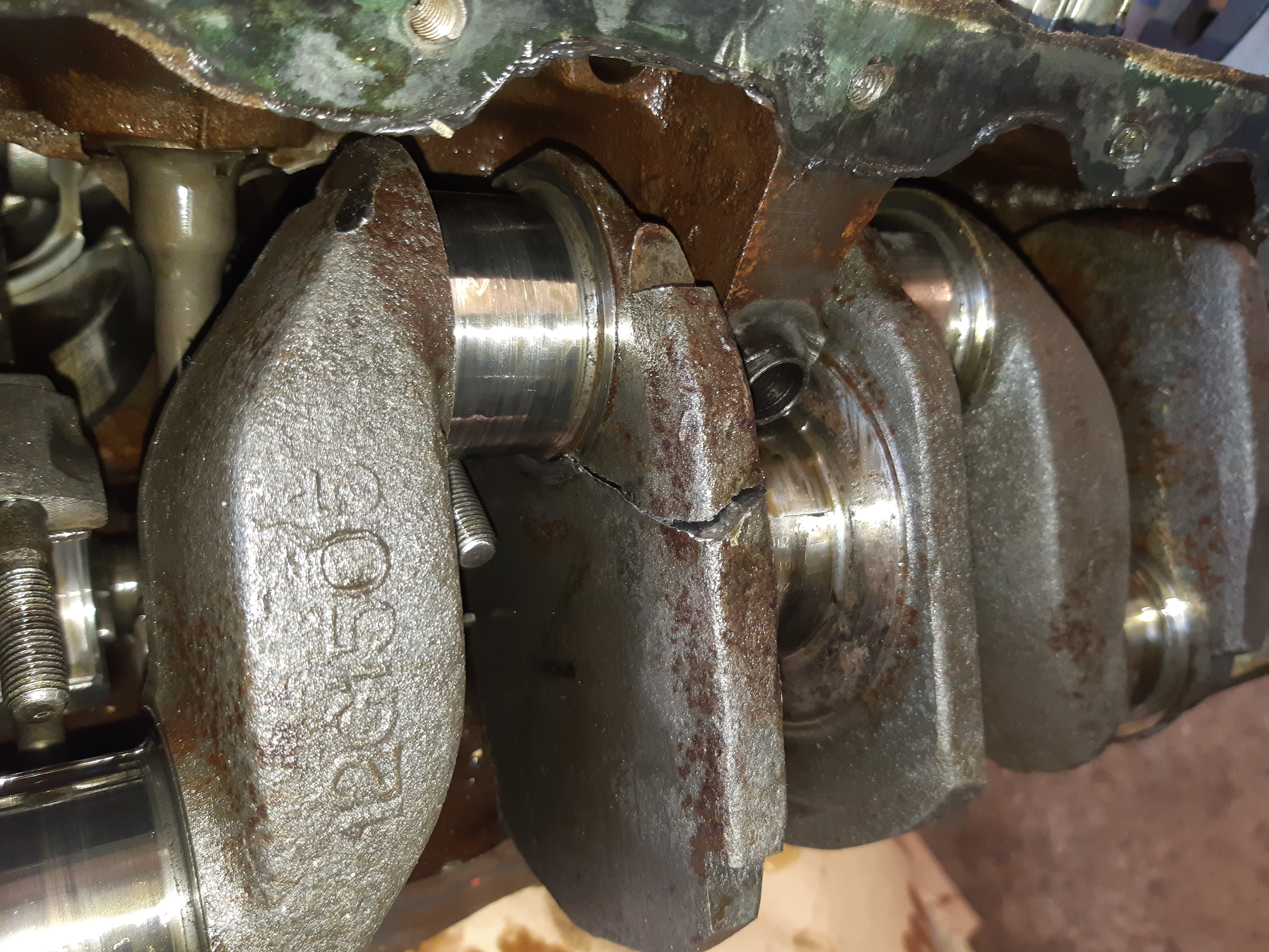

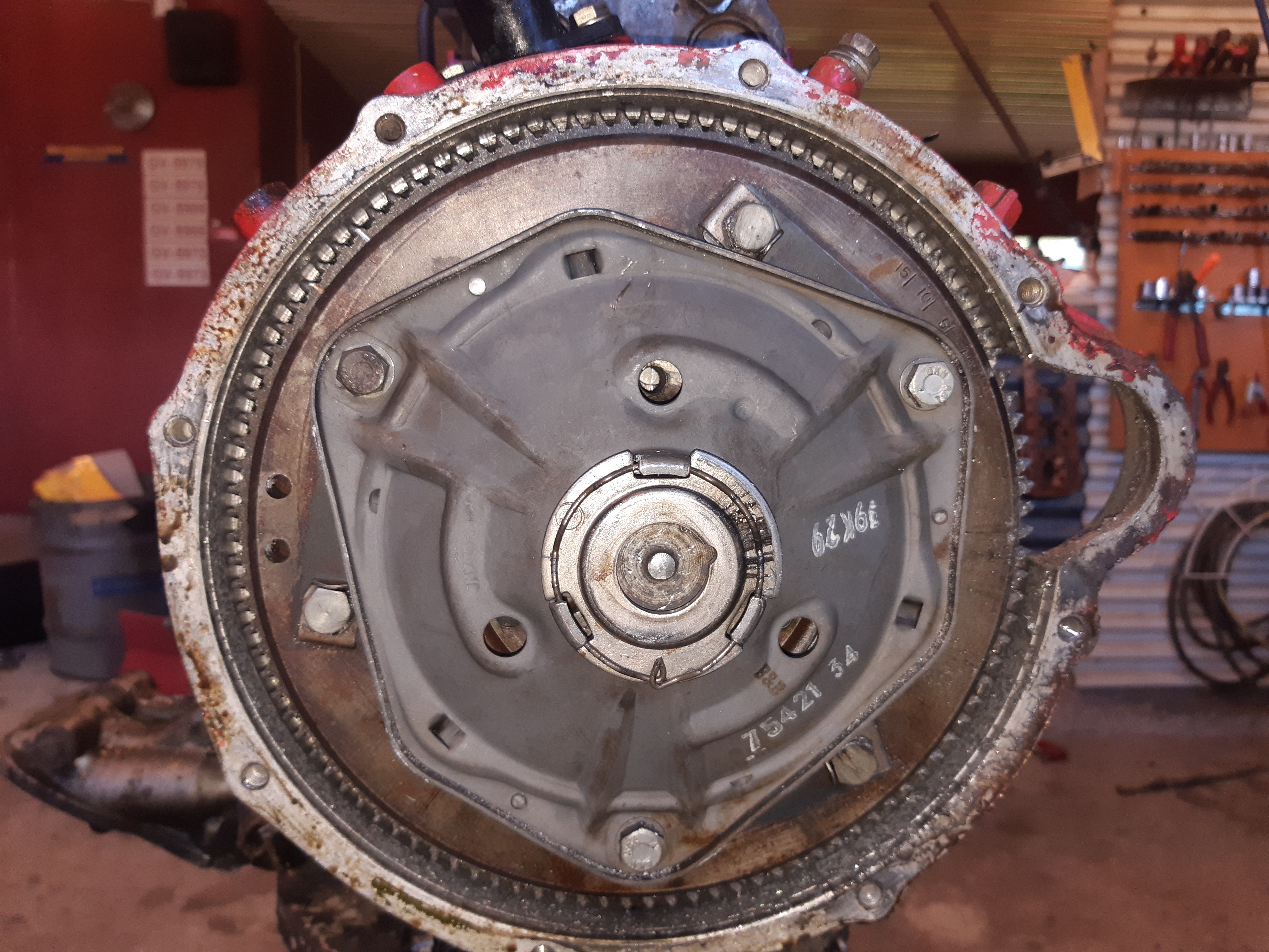

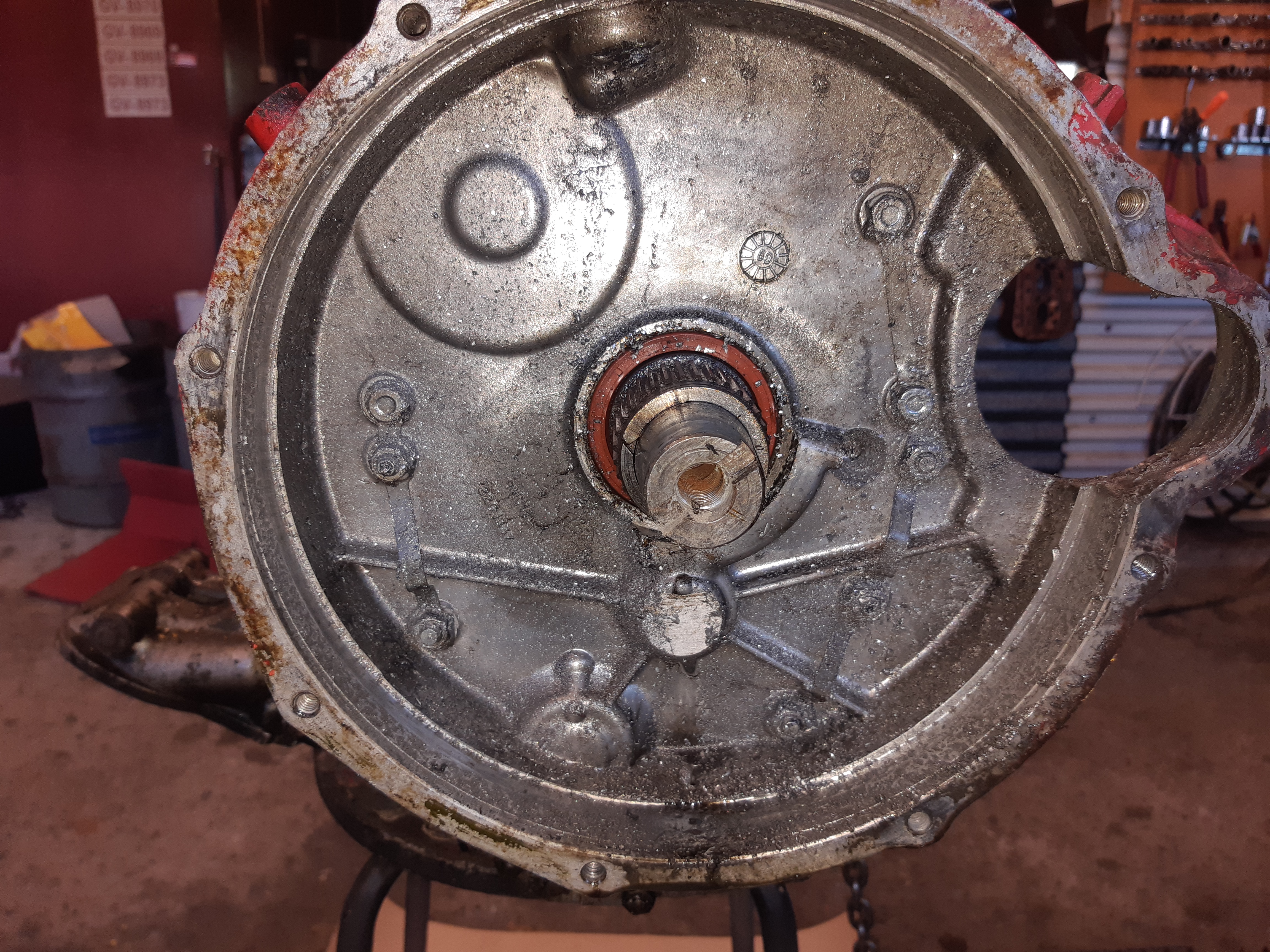

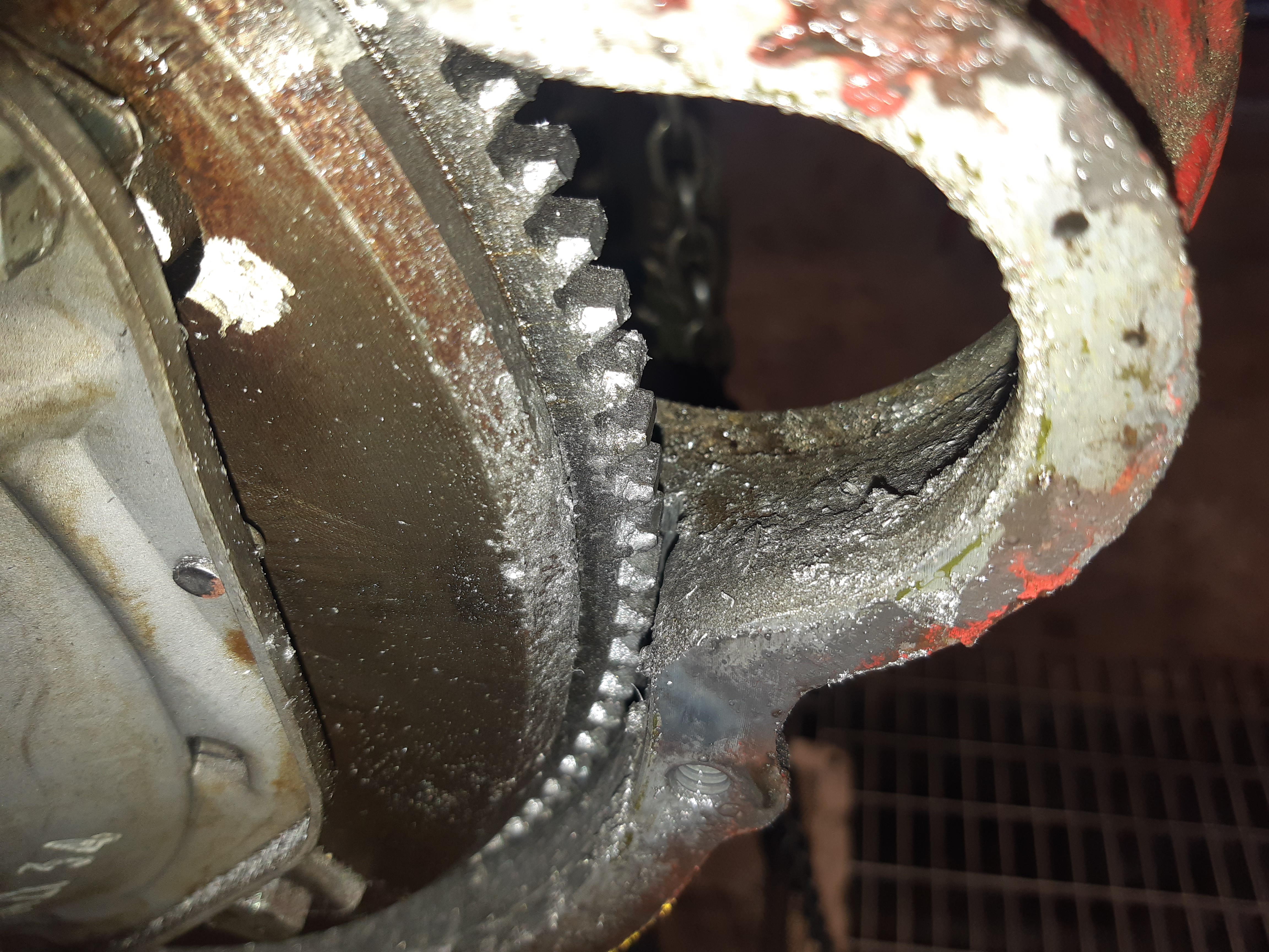

Saipan väreissä olevan Lappeenrantalaisen Minin ajokausi päättyi vapun jälkeen, oli tosin ollu jo huhtikuun liikenteessä. Alkoi käydä huonosti ja kytkin oireili, kakkonen päällä ja vähän kierroksia. Ei jaksanu enää lähteä käyntiin. Startti pois ja kurkistus vauhtipyörään, vinossa alaspäin ja hangannut kaaveliin. Voi v....u! Kampura poikki?

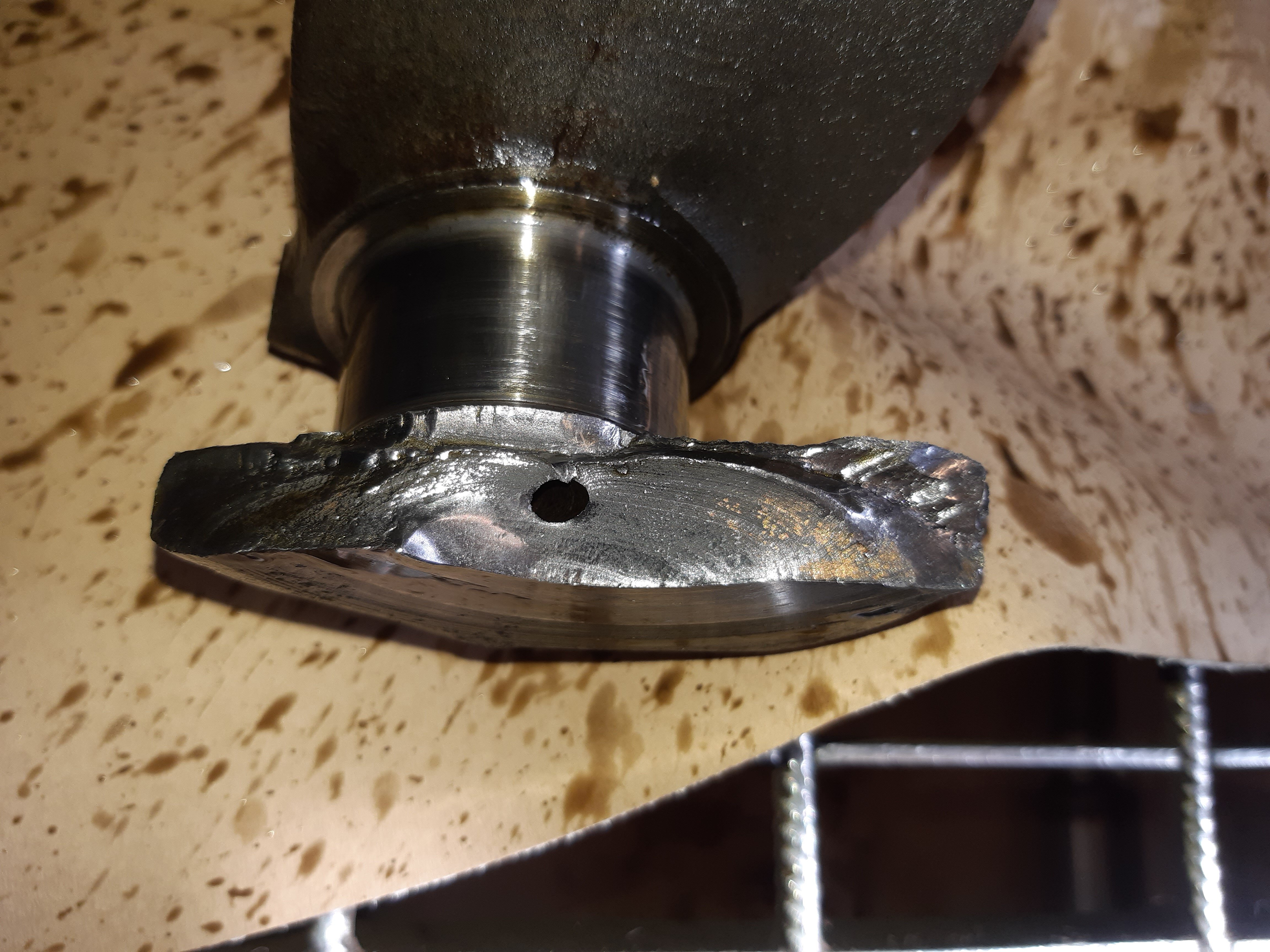

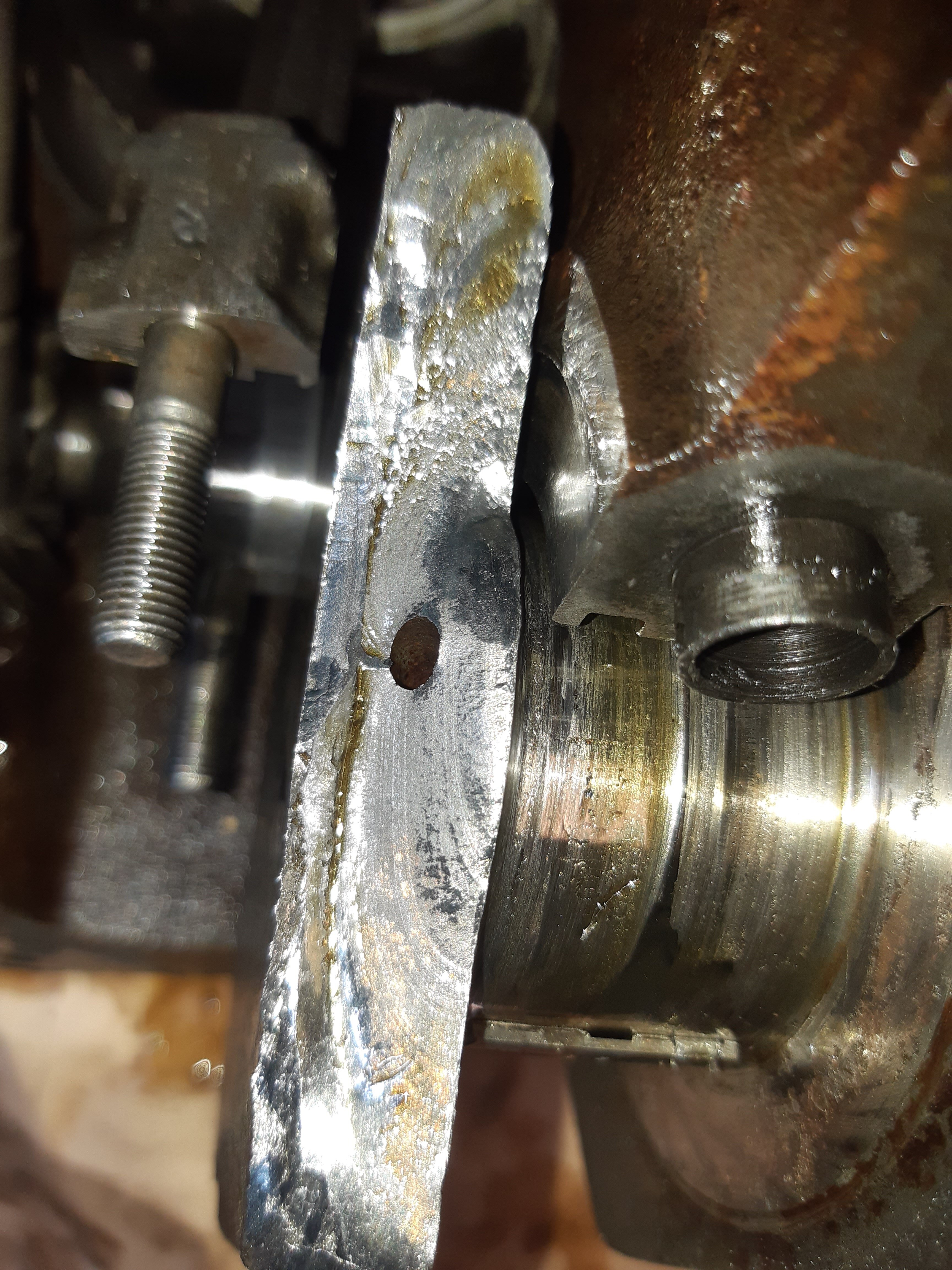

Koneen avaus, akseli poikki keskipukin kohdalta. Kone oli rempattun.5v sitten, jopa tasapainotettu. Ilmeisesti ollut murtuma jo pitempään, näyttäs vähän olevan ruostetta murtumassa. Ilmeisesti koneistamo ei ollu huomannu.20210603_154816.thumb.jpg.b324d8bda51d25e37087fbae7c58c306.jpg20210603_154835.thumb.jpg.a85c3690c2b2794467532cd9f2171884.jpg20210603_155422.thumb.jpg.f607e9ce27b2833c26e31516d3c0430b.jpg20210603_155509.thumb.jpg.9b8650ab50823048dc49dfe66e4e859b.jpg

Oli tuuriakin, ei ehtiny rikkoo välipyörästöä, eikä vääntäny kiertokankia. Kaaveli sai vähän kipeää, mutta on vielä käyttökelpoinen. Kampurakin jo löytyi.20210602_114344.thumb.jpg.51cf373553120a3cbfcd074fba413490.jpg20210602_114402.thumb.jpg.f9ce0ca85ced835f861b98855efc36c1.jpg20210602_130746.thumb.jpg.63c2ad09ce8cd9f5962ae240345e7539.jpg
