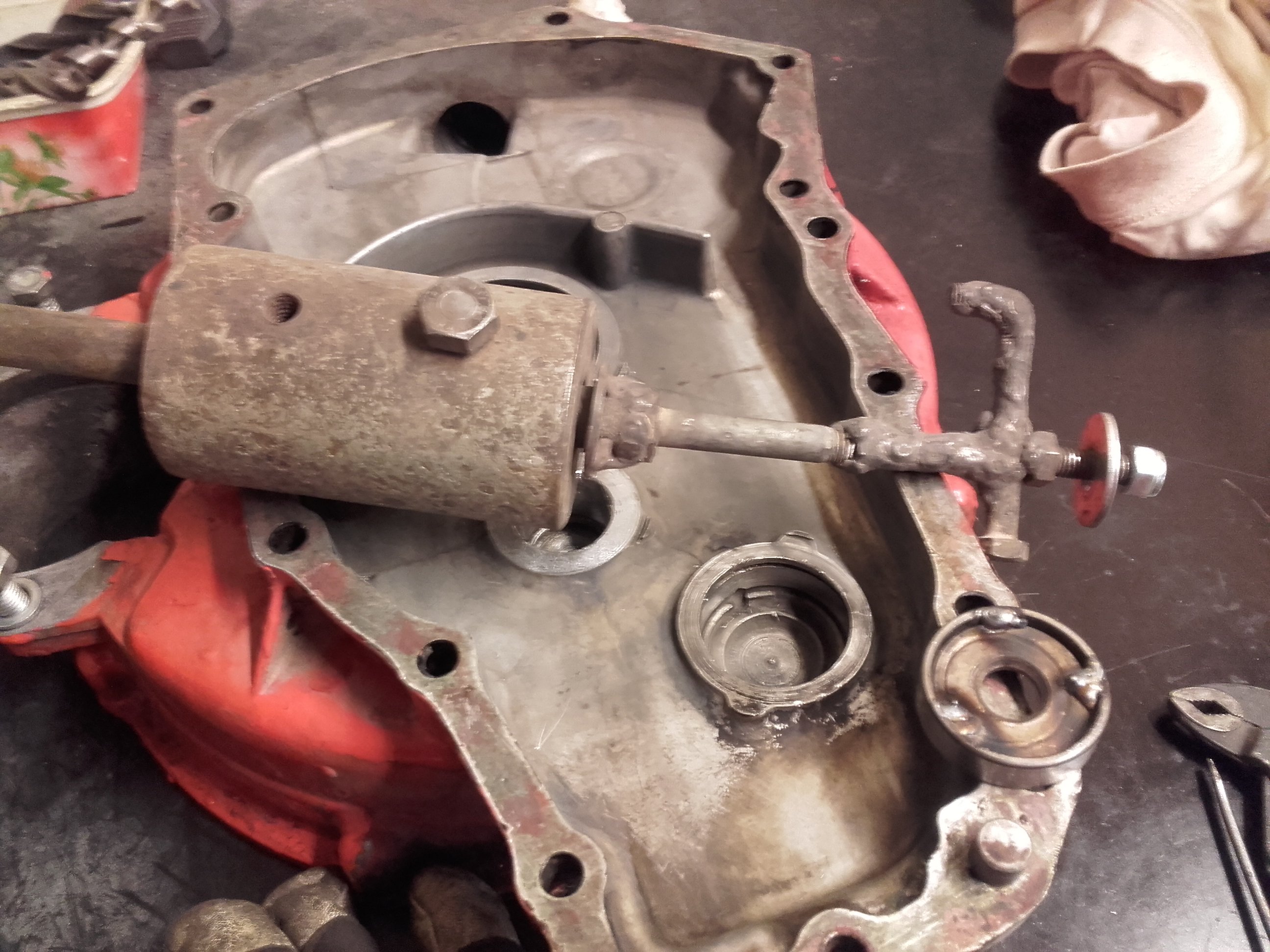

Turbo 69 Posted October 21, 2019 Report Posted October 21, 2019 Vinkki kaavelikopan alemman laakerin ulkokehän irrotukseen: liukuvasara ja sisään sopiva prikka, prikka mutterilla vasaraan kiinni. Prikan hitsaus laakeriin, 3 heftaa riittää ja vetäisy ulos. Itellä tommonen oma vasarasätös mutta hyvin on toiminu monissa muissakin kohteissa.
SE7EN Posted October 21, 2019 Report Posted October 21, 2019 Nyt vasta kerrot, mä paistoin koppaa uunissa 250 asteessa jonkin aikaa ja kopautin laakerikehän pois. Vaimo ei kyllä tykännyt mun moottoriöljypaistoksen tuoksuista keittiössä..
Turbo 69 Posted October 21, 2019 Author Report Posted October 21, 2019 Sori, mie oon tätä systeemiä käyttäny n.25v, en ole tään foorumin aikana vielä tarvinnu...
Turbo 69 Posted October 21, 2019 Author Report Posted October 21, 2019 Vaimo vielä on kuitenkin? Aika paljon sietää... Varmaan kuitenkin eri uunissa paistoit?
MikaJ Posted October 22, 2019 Report Posted October 22, 2019 Minä lämmitän kosaanilla koppaa laakerin kohdalta ja kopauttaa koppaa pattinkia vasten niin laakeri putoaa irti.
