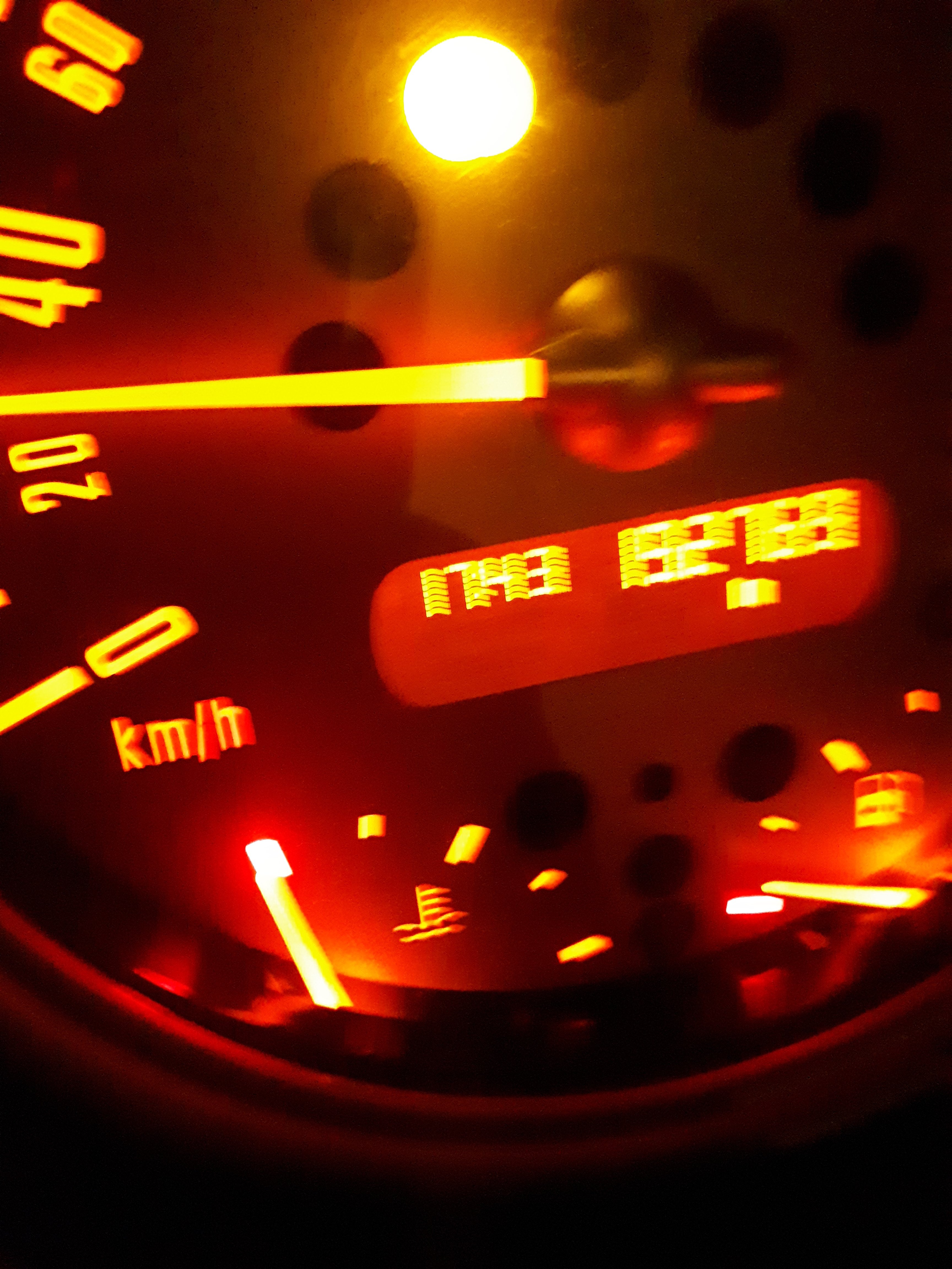

06cooperSr53 Kirjoitettu 18. Joulukuuta, 2018 Raportoi Jaa Kirjoitettu 18. Joulukuuta, 2018 Tervehdys arvon ministerit! Tänään lyhyen ajomatkan aikana käänsin ilmastointia puhaltamaan tuulilasi asennosta hyttiin niin moottorin lämmöt nous tappiin, ainakin mittarin mukaan. Sitten kun käänsin puhalluksen takaisin tuulilasiin niin mittari laski normilukemiin Mistähän sitä lähtis metsästämään vikaa? Muutenkin tuntuu että tänä "talvena" ei puhalla niin kivasti lämmintä ilmaa sisään verrattuna aiempiin talviin. Ja kyseessä siis 06 vuoden ässä. Link to comment Share on other sites Lisää jakomahdollisuuksia...

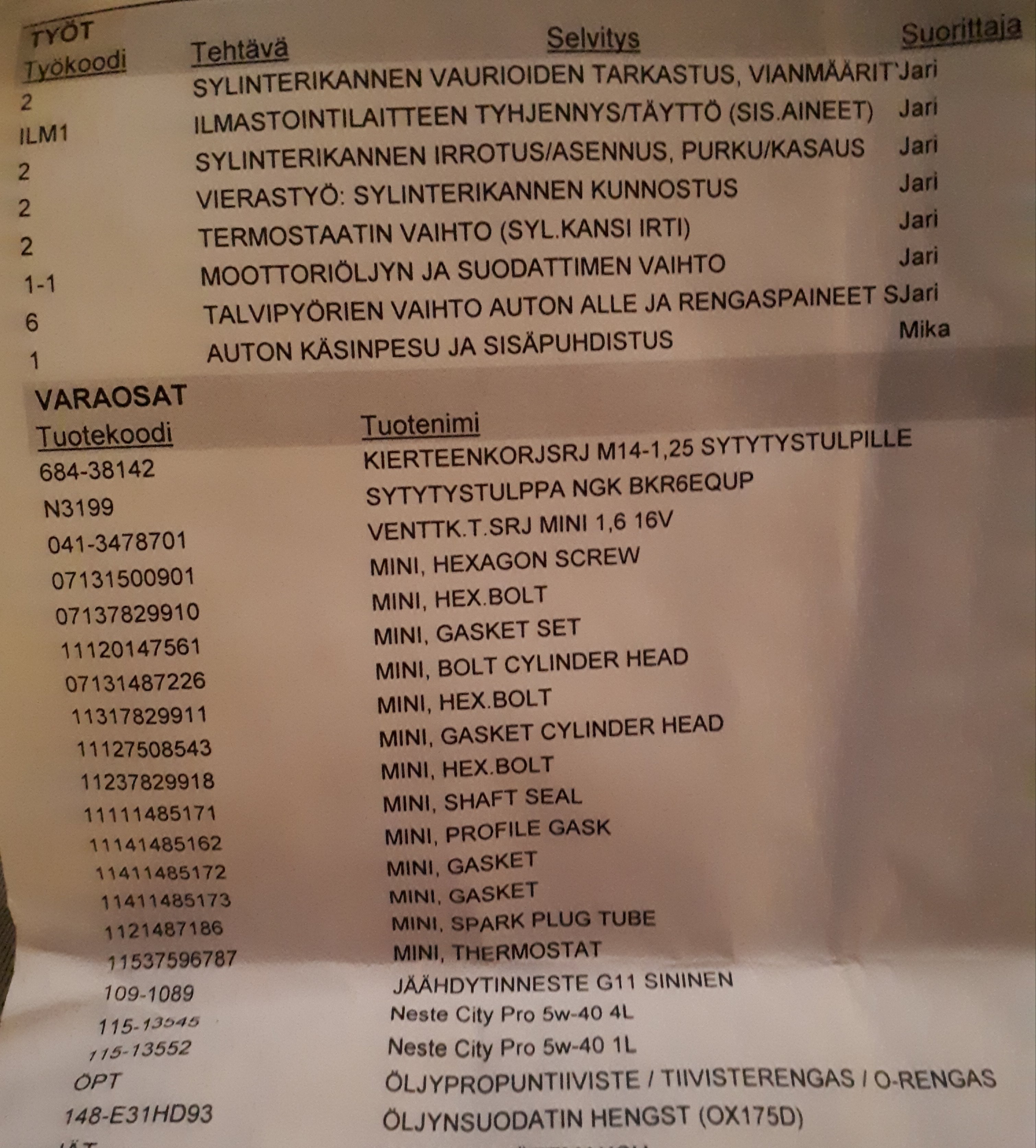

06cooperSr53 Kirjoitettu 22. Joulukuuta, 2018 Kirjoittaja Raportoi Jaa Kirjoitettu 22. Joulukuuta, 2018 Eipä ole nyt mitään erikoista ilmennyt paisaria silmällä pitäen mutta täytyy tarkkailla. Lisään vielä tähän että autoon tehtiin iso remontti vuosi sitten, siitä lisää kuvana Link to comment Share on other sites Lisää jakomahdollisuuksia...
