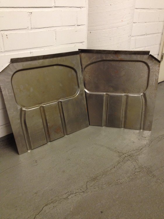

Sekottaja Kirjoitettu 30. Lokakuuta, 2018 Raportoi Jaa Kirjoitettu 30. Lokakuuta, 2018 Onko 65 mallisessa minin etulattioissa eroja? Omaani tilasin tuollaiset: http://www.brittiosa.com/images/images/Uudet%20varaosat/Mini/Peltiosat/UYqPM4leoDqhHZixxtPZnIQFCV3qs33-yHpeaK6063w.jpg. Huomasin jo tilatessa että omassani ei ole noita vesireikiä lattioissa. Pellit kun saapui niin huomasin myös upotus on eri mallinen, alkuperäiset ovat tällaiset: http://1959miniregister.com/variations-shell/ tosin ilman vesireikiä. Saakohan tuollaisia lattiapeltejä mistään? Vai muokkaanko noista toisista. Tarkoitus olisi entisöidä mini mahdollisimmin tarkasti kun säilynyt vielä tähän päivään hitsaamattomana. Link to comment Share on other sites Lisää jakomahdollisuuksia...
Sekottaja Kirjoitettu 30. Lokakuuta, 2018 Kirjoittaja Raportoi Jaa Kirjoitettu 30. Lokakuuta, 2018 Siis tuollaiset omassa Link to comment Share on other sites Lisää jakomahdollisuuksia...
ZepeteuZ Kirjoitettu 30. Lokakuuta, 2018 Raportoi Jaa Kirjoitettu 30. Lokakuuta, 2018 Pesun Hannun lattiapellit istuivat täydellisesti. Hän niitä teki taannoin ja olin onnekas kun sain parin. Voipi olla jollain tallessa ja Hannun varastoja en tiedä ja onko tehnyt vielä. Muotithan hänellä on. Mukava mies vaikuttaa Jyväskylässä. Kuvassa vielä reiättöminä. Tein ne vanhan mukaan kohilleen. Vm.-69 Link to comment Share on other sites Lisää jakomahdollisuuksia...
imperial Kirjoitettu 30. Lokakuuta, 2018 Raportoi Jaa Kirjoitettu 30. Lokakuuta, 2018 Tässä sellaiset olisi. Link to comment Share on other sites Lisää jakomahdollisuuksia...
Sekottaja Kirjoitettu 30. Lokakuuta, 2018 Kirjoittaja Raportoi Jaa Kirjoitettu 30. Lokakuuta, 2018 23 minuuttia sitten, imperial kirjoitti: Tässä sellaiset olisi. Laitanpas sulle viestiä noista pelleistä. Link to comment Share on other sites Lisää jakomahdollisuuksia...
