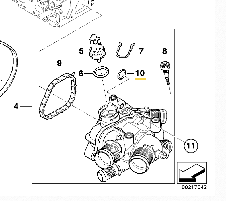

Lieminen Kirjoitettu 26. Lokakuuta, 2018 Raportoi Jaa Kirjoitettu 26. Lokakuuta, 2018 Terve Mini R56:sta (2009 cooper)meni termostaatti ja lykkäsi jäähdytysnesteet ulos. Reikä oli pieni, mutta merkittävä. Termostaatti saatiin paikalleen, mutta ongelmia aiheuttaa vesipumpulle menevän putken liitos pumpun päästä? Minkälainen liitos sen pitäs olla, nyt on epäily, että touhutessa hävisi tiiviste tms. Kuva ois kiva. Englanniksi ei tahdo löytyä oikeita hakusanoja Googleen. Link to comment Share on other sites Lisää jakomahdollisuuksia...
skithund Kirjoitettu 26. Lokakuuta, 2018 Raportoi Jaa Kirjoitettu 26. Lokakuuta, 2018 Osanumerolla 11518613804 löytyy O-rengas putken ja pumpun väliin (water pipe to thermostat housing). Link to comment Share on other sites Lisää jakomahdollisuuksia...
Lieminen Kirjoitettu 26. Lokakuuta, 2018 Kirjoittaja Raportoi Jaa Kirjoitettu 26. Lokakuuta, 2018 Eikun sinne toiseen päähän. Mutta näillä pääsen jo hyvin kärryille, kiitokset Link to comment Share on other sites Lisää jakomahdollisuuksia...
holkki Kirjoitettu 28. Lokakuuta, 2018 Raportoi Jaa Kirjoitettu 28. Lokakuuta, 2018 Kannattaa varmistua että se putki kiinnittyy kunnolla sinne vesipumpun päähän. Kun tein koneremontin R56 MCS tuli putki irroitettua ja laitoin uuden o-renkaan sinne pumpun päähän ,mutta putken olake oli saannut kipeätä irroitusvaiheessa ja alkoi vuotaa eli jouduin uusimaan putken. Se o-rengas oli ainakin ässään numerolla 02 O-ring 35,0X3,35MM 1 1153754865 Link to comment Share on other sites Lisää jakomahdollisuuksia...
