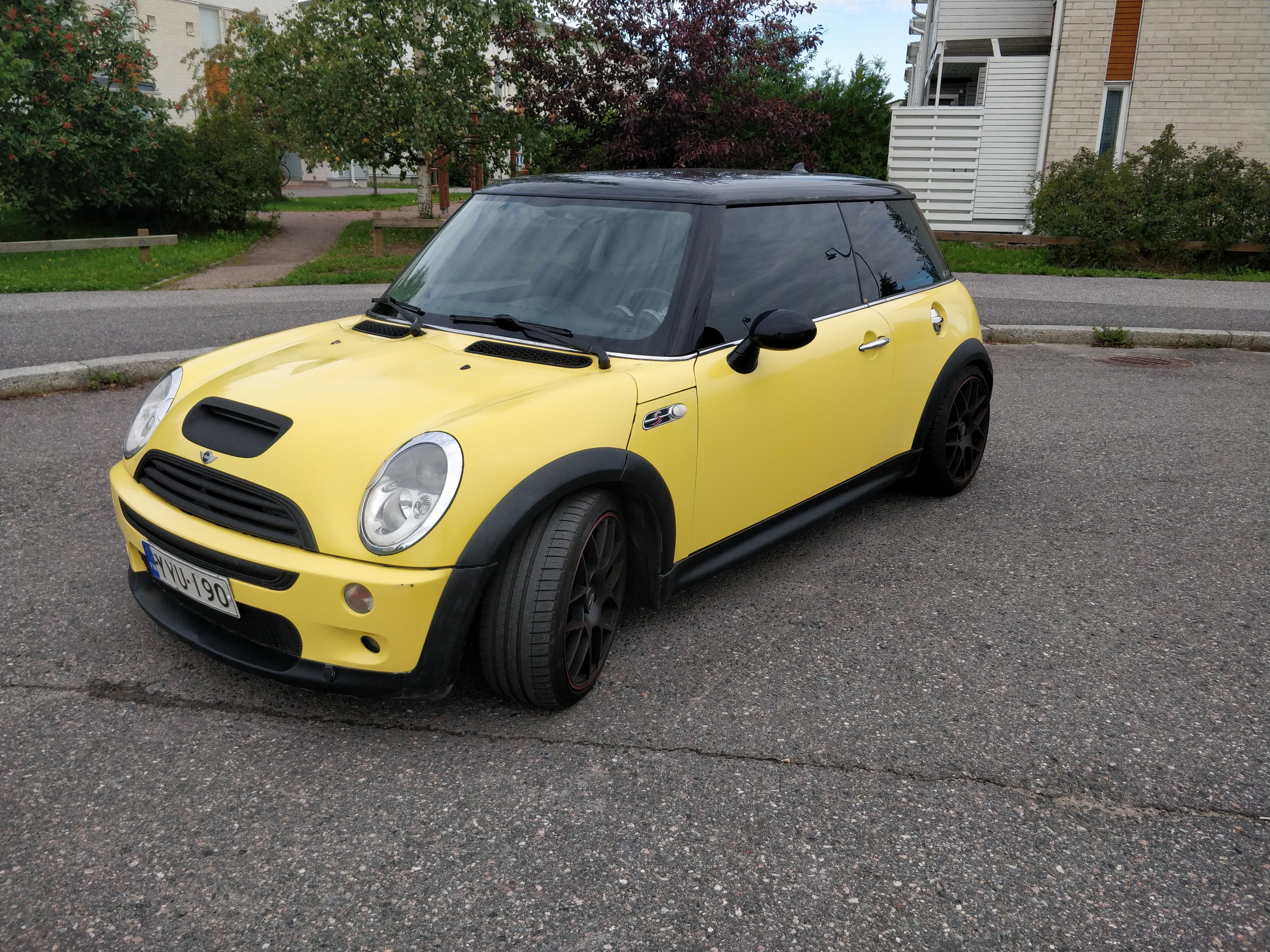

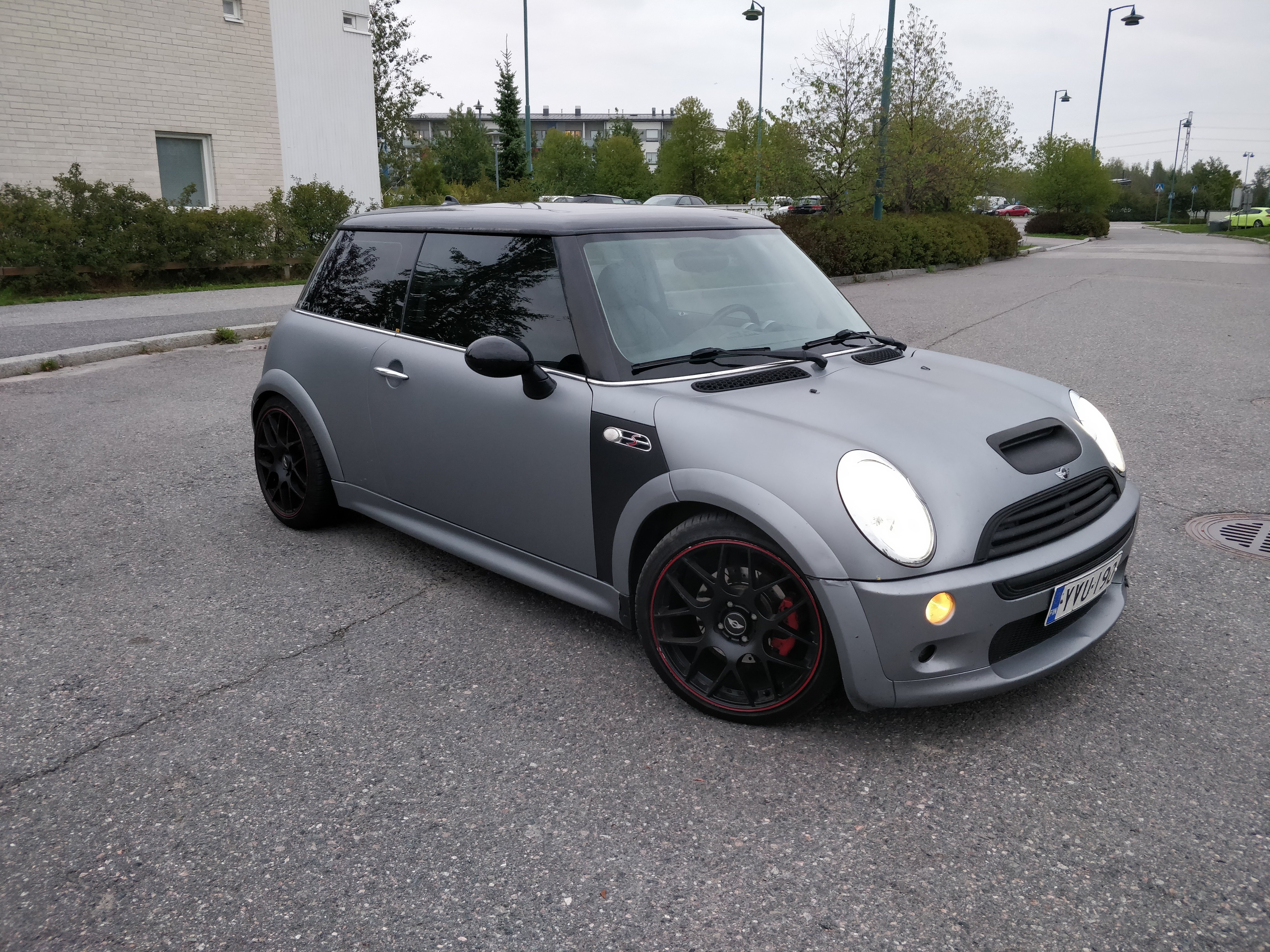

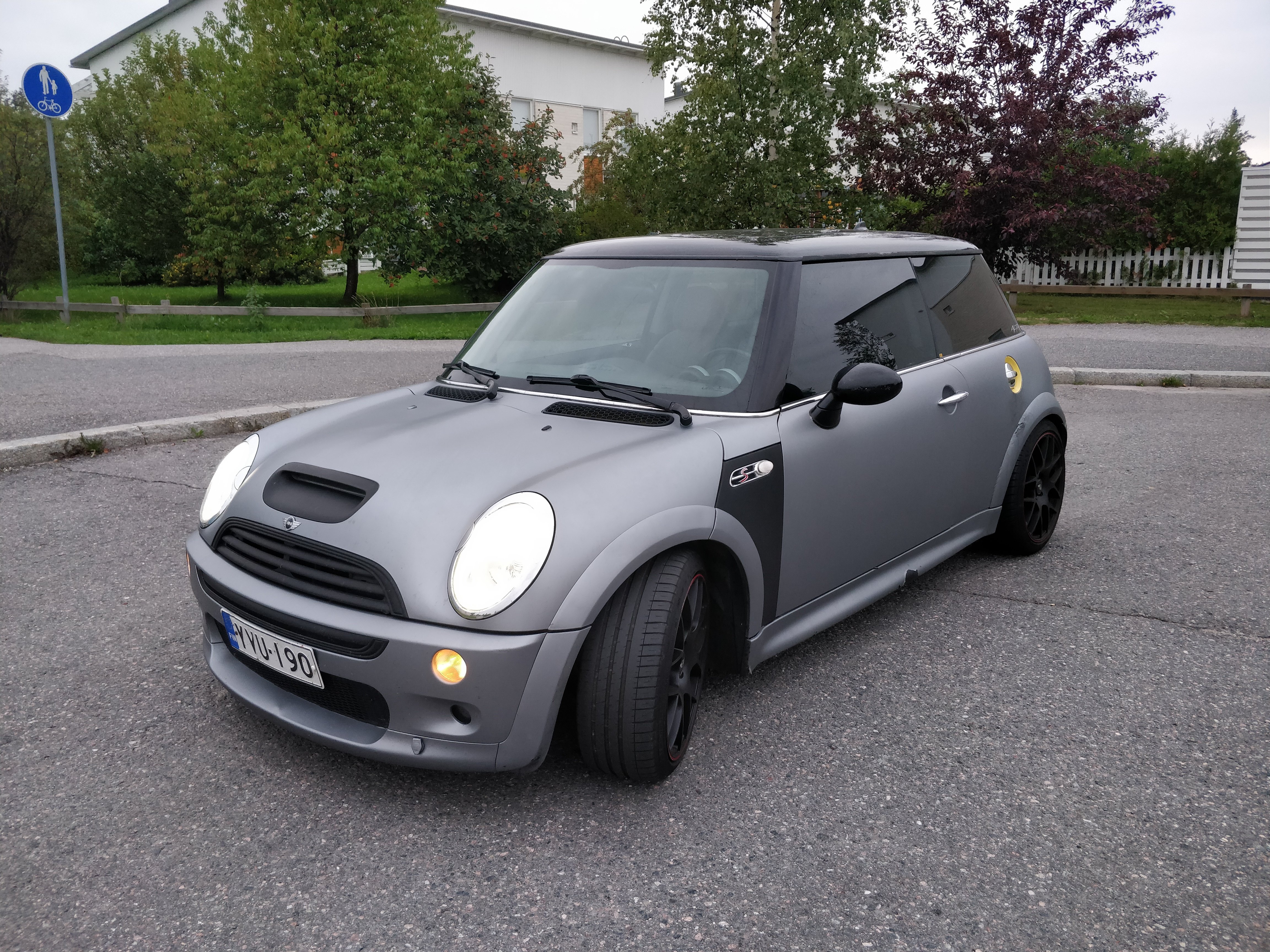

Auto on kokonaan plastidipattu yli ja oikealta väriltään keltainen. Hieman oli riski ostaa koska ei ollut hajuakaan kuinka monta kerrosta maalia on ja onko se kuinka pahasti jämähtänyt. Todella hyvällä tuurilla löysin Facebookin kautta yhdestä ryhmästä maalaajan joka muisti ja osasi kertoa että auto on maalattu 3-4 vuotta sitten ja on vedetty 5 kerrosta pohjaa ja 6 pintaa eli riittävästi. Mitä olen hieman sieltä täältä kokeillut (bensatankin luota mm.) Niin maalit lähtee tosi helposti pois ja tarkoitus onkin repiä kaikki lähitulevaisuudessa pois.

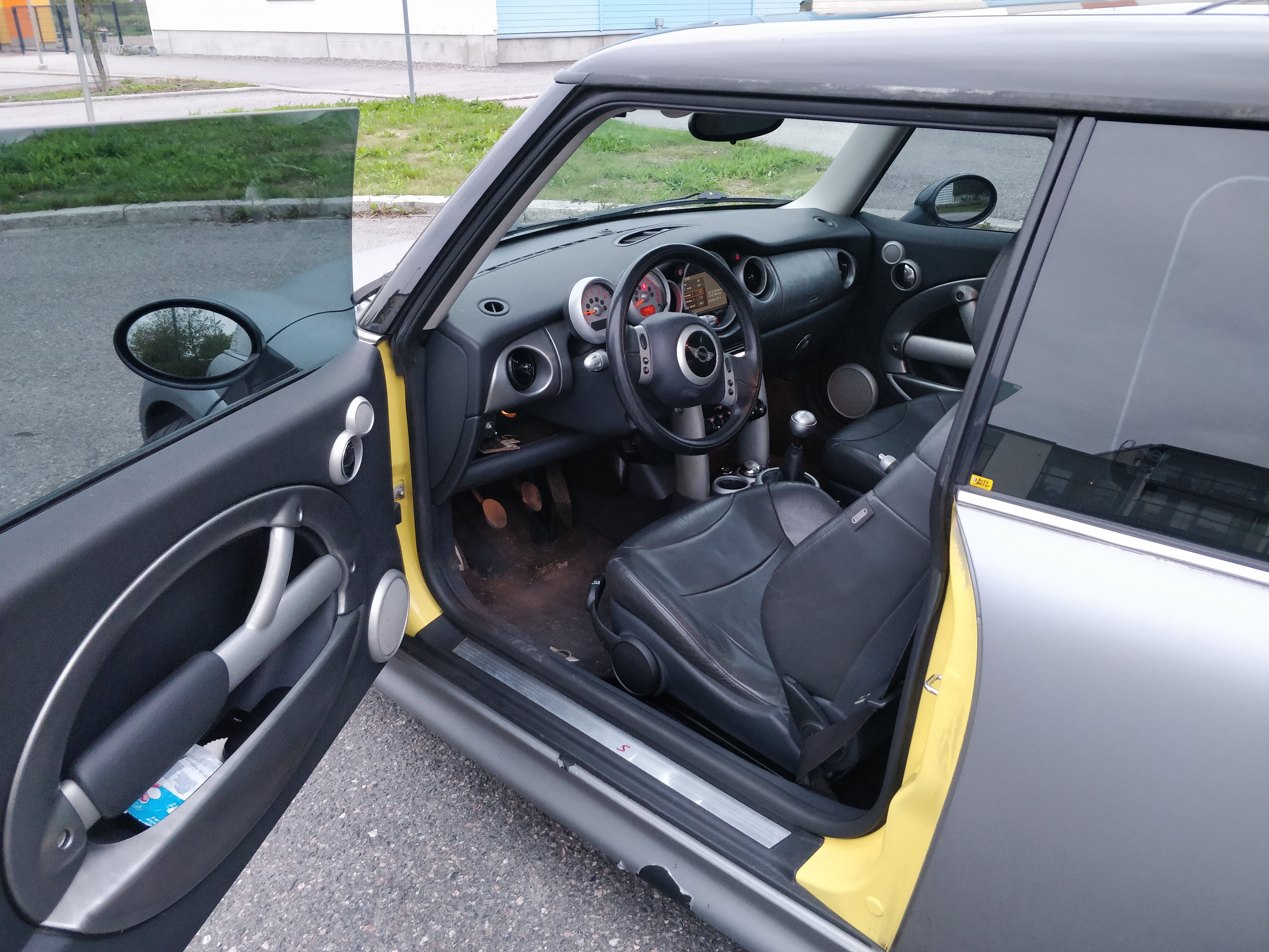

Autossa on kyllä todella hyvät varusteet ja löytyy mm. Täysin nahkasisusta, kattoikkuna, vakkarit, ajotietokone/navi, soitin vaihdettu nykyaikaiseen yms yms. Kaikki muut paitsi tuulilasi myös tummennettu ja autoa on todennäköisesti madallettu hieman mistä sataa kyllä miinusta. Hienon näköinen mutta hampaat putoo pienestäkin töyssystä. Alta löytyy myös mustat 17" vanteet.

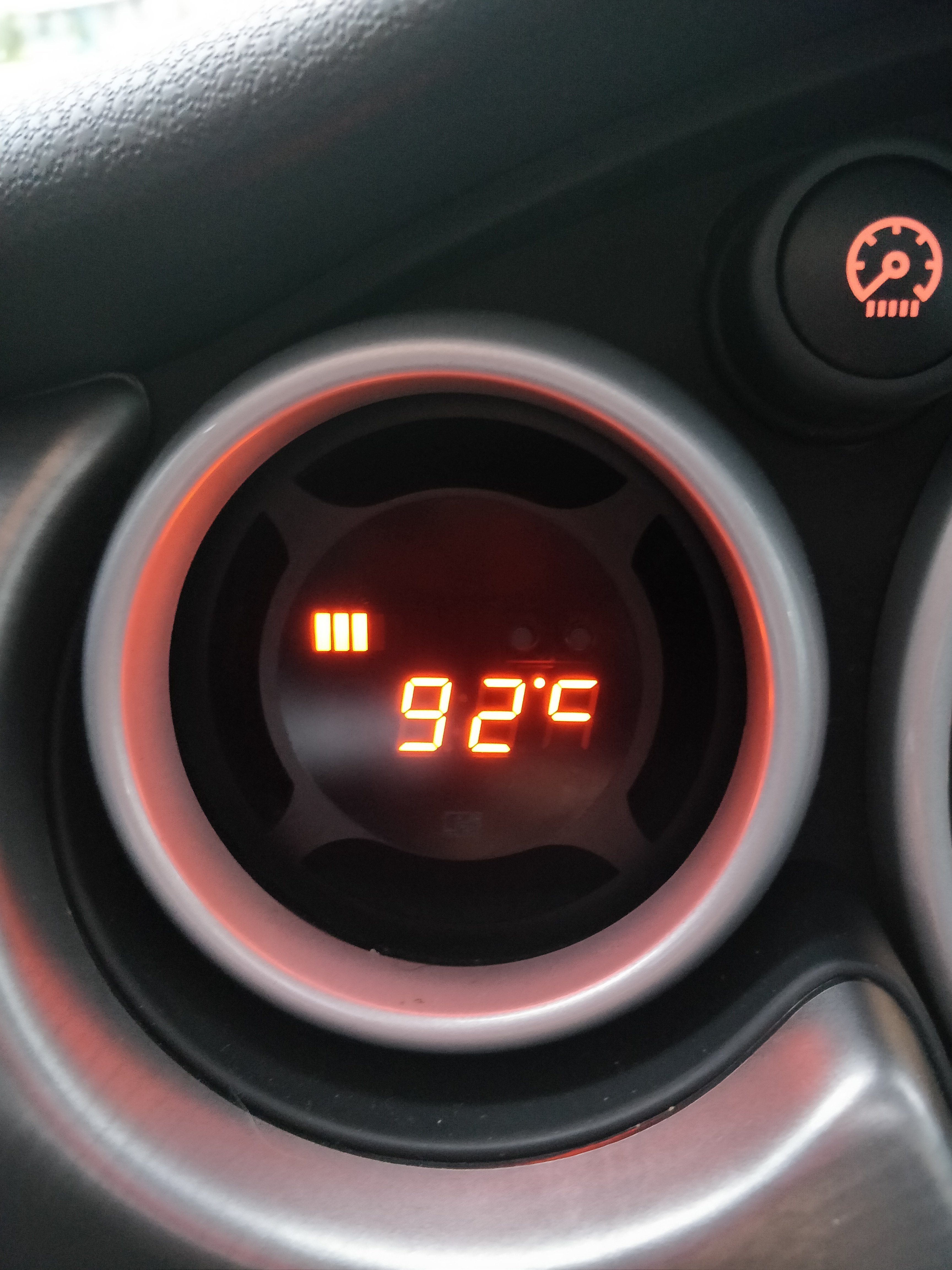

Autoon on myös jälkikäteen asennettu ratin vasemmalle puolelle puhallus kanavaan jonkinlainen "ajotietokone" mikä kertoo mm. koneen lämpötila, tarkan kierrosluvun, 0-100km/h kellotus, kaasun määrän ja vissiin vielä ahtopaineitakin jos oikein ymmärsin.

- Sisustan koristelistojen maalausta mm. ovipahvit menee maalaukseen, maalit kuluneet käsikahvoista. Samalla kun purkaa ovipahvit niin käyn läpi apukuskin ikkunan nostimen liittimet läpi ja putsaa koko oven, sillä ikkuna ei toimi ja kuulemma tuo saattaisi auttaa.
- Nahkapenkit on ajan myötä jäänyt hoitamatta ja kokeilen ainakin halkeamien täyttöä ja muutenkin penkkien eheyttämistä. Samoin ratti.

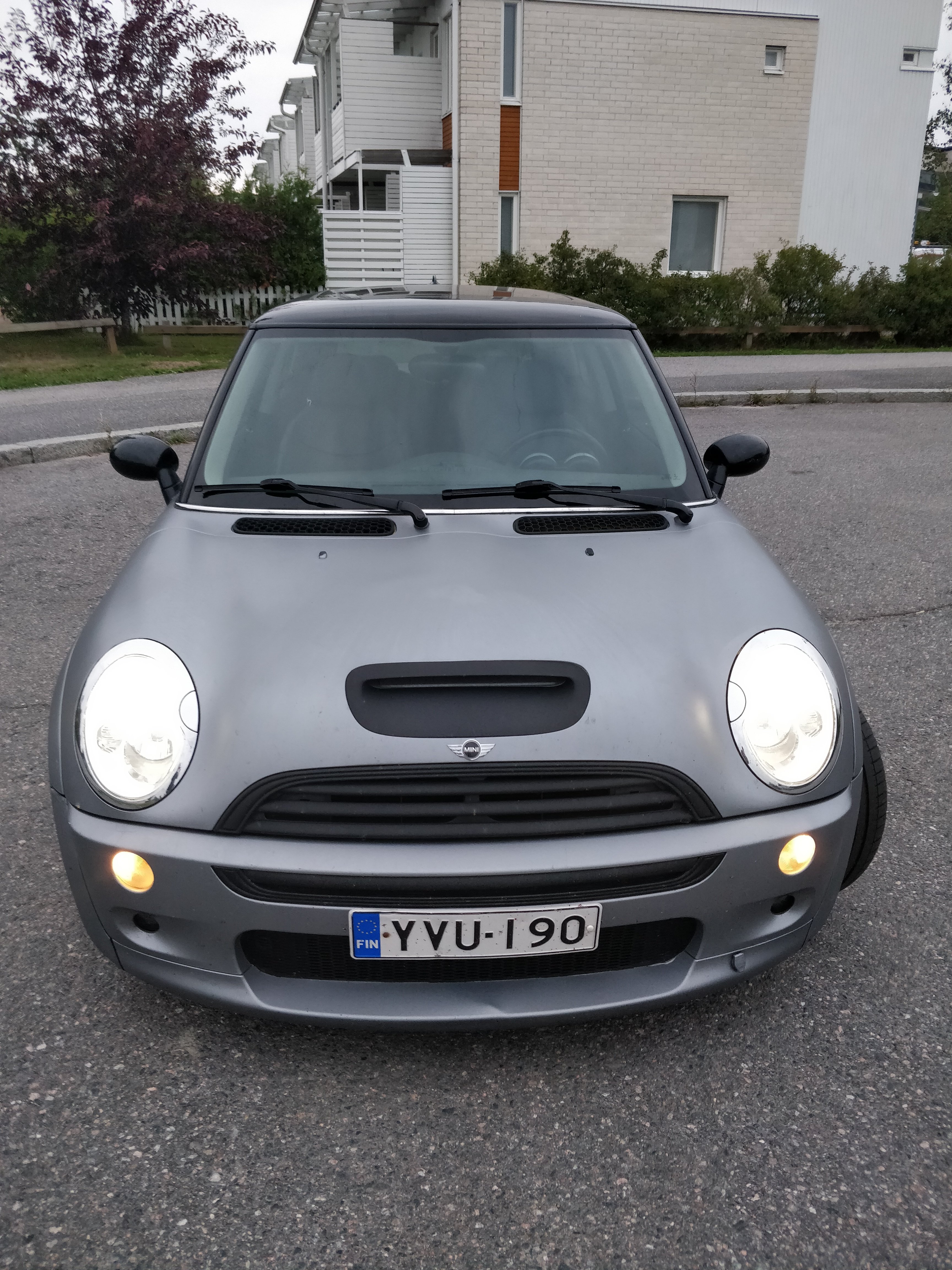

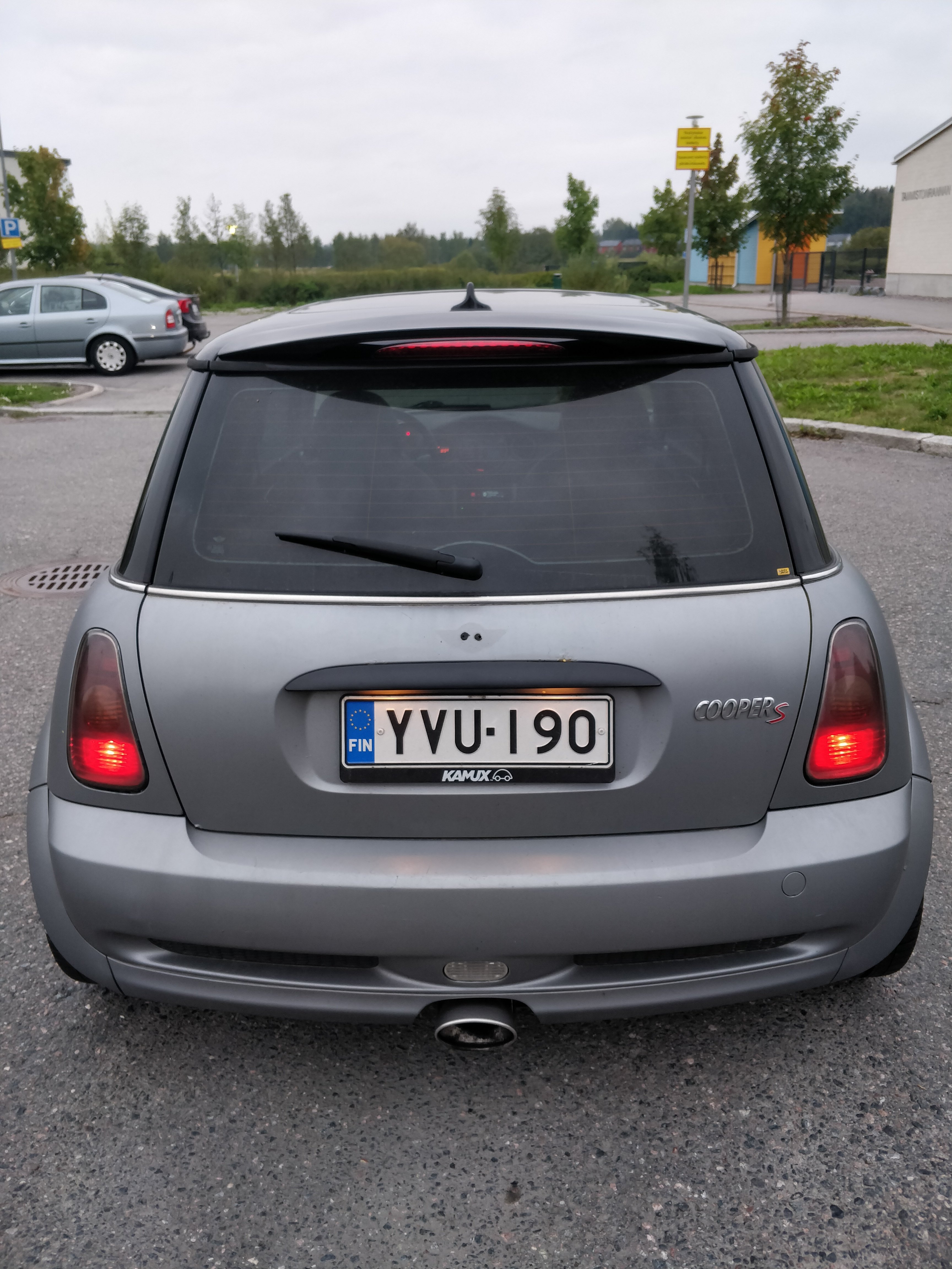

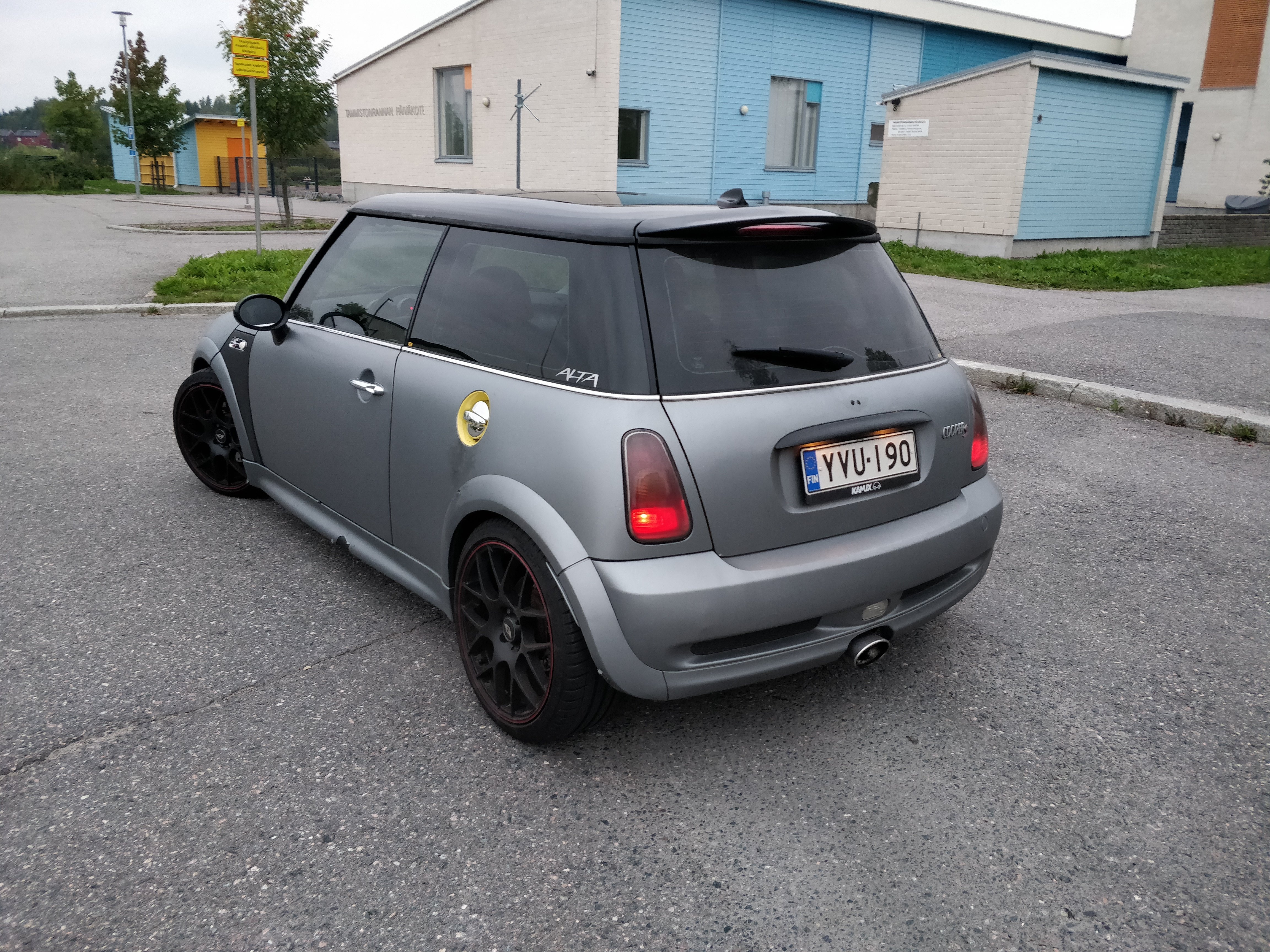

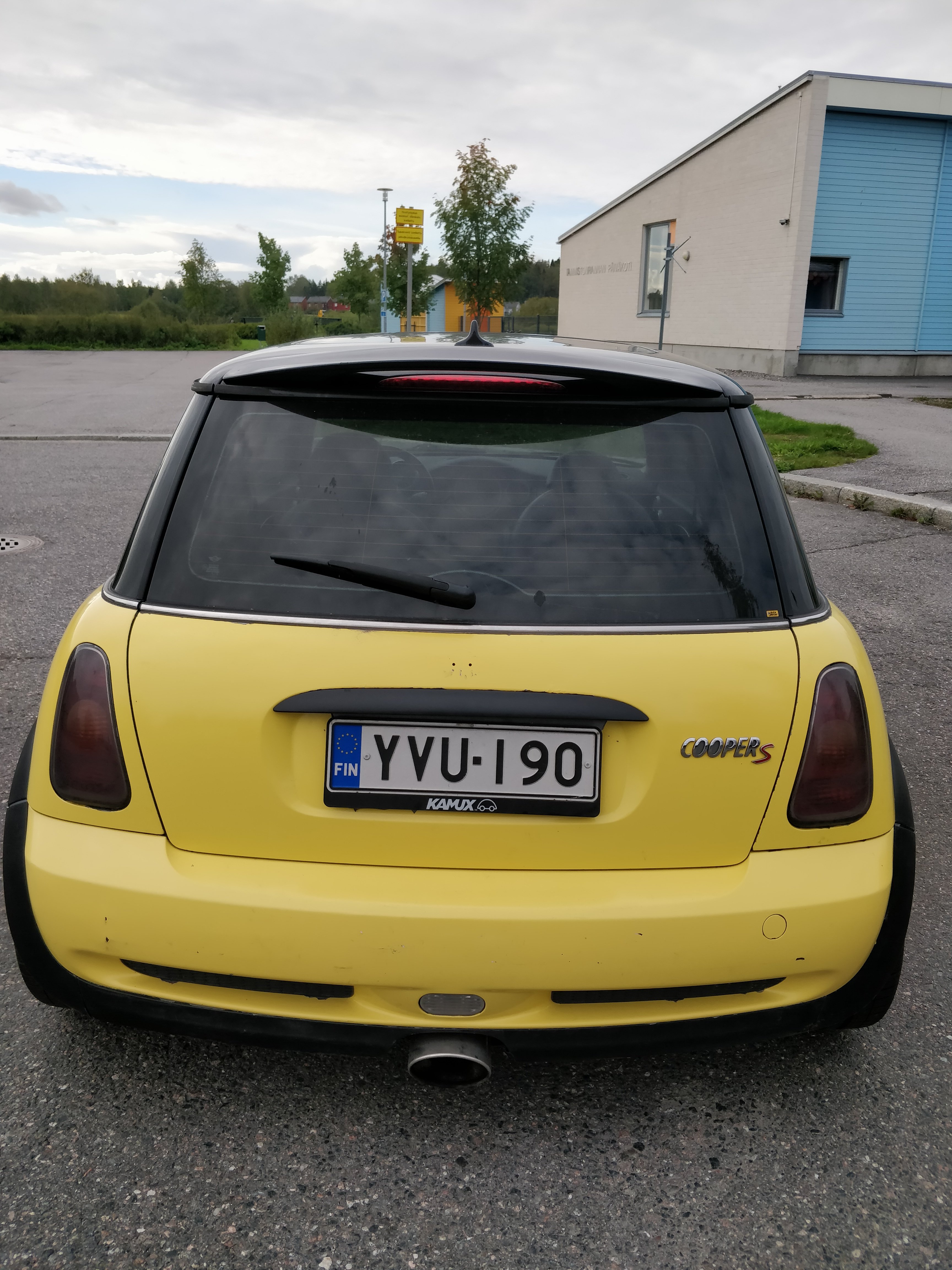

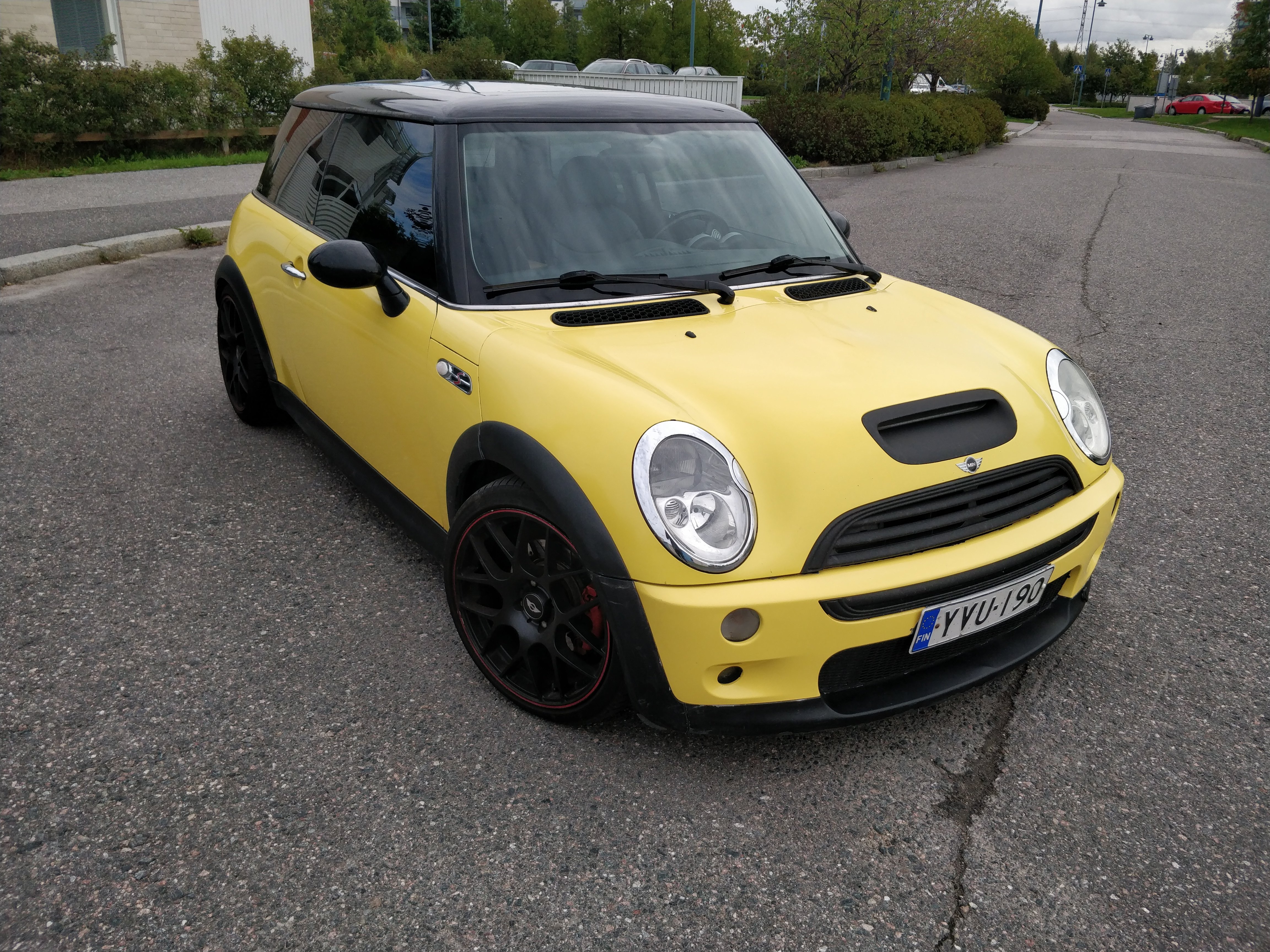

Noniin eilen se sitten tapahtui ja kuminaalit sai lähdön ja tässä lopputulos!
Kumimaalin alta kyllä sitten vähän paljastuikin.. Yleisesti maalipinta on hyvässä kunnossa mutta takapuskurissa oli useampi jälki ties mistä. Todennäköisesti menee paikka maalaukseen. Rekisterikilven yläpuolella kulkeva musta listan päällä näyttäisi maalipinna alla muhia pieni ruosteylläri. Se menee myös korjaukseen. Keulan ilmanottoaukko ja maskit jätin vielä mustaksi koska mielestäni sopii kivemmin mustana. Todellisuudessa ilmanottoaukko on keltainen ja maski kromin värinen. Muoviosat kaipaa kirkastusta ja siihen on jo aineet tilattu jotta saadaan niistäkin vielä kirkkaat.
Ensi viikolla pääsen pesemään auton jolloin viimeisetkin kumimaalin rippeet saan pois. Joihinkin väleihin niitä vielä jäi mutta yleisesti lähti noin reilussa tunnissa kaikki pois. Ensi kesänä varmaan autolle tulee myllytys ja pinnoite niskaan. Ensi viikolla myös kaikki sisätilojen koristelistat menee maalaukseen.
