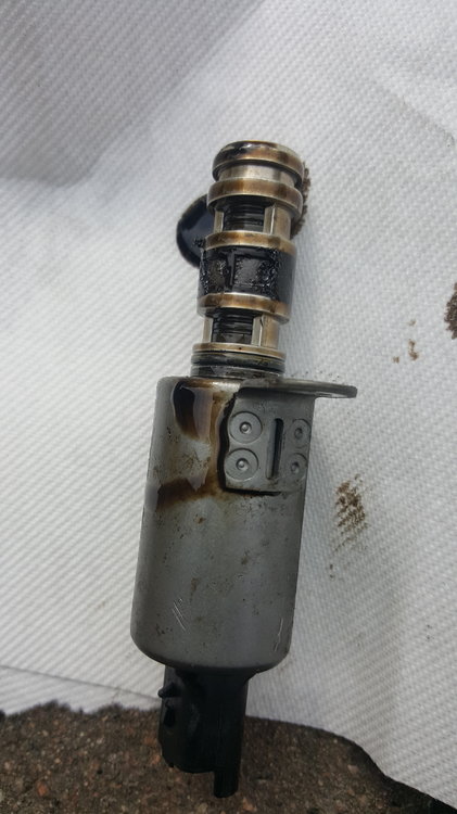

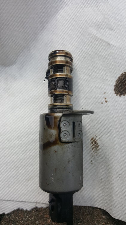

holkki Posted June 5, 2018 Report Posted June 5, 2018 Hmmm...Laitappa nuo vikakoodit" 2C58 and 2DA0" hakukoneeseen ,saat You tube -videon,jossa kaverilla on sama ongelma N18 moottorin jakopäässä...ja joku kaveri jenkki-foorumilla oli saanut ongelmaan 2DA0 ratkaisun puhdistamalla Vanos-solenoidit,helppo homma,koneen ulkopuolella sylinterin kannessa...tuo 2C58 voi olla joku ahtopaineen ohjauksen varotoimenpide, jos jakopää ei ole ajoituksessa, ei anneta ahtoja?
timot Posted June 15, 2018 Author Report Posted June 15, 2018 No vika oli yksinkertainen, Minin merkkihuollossa sanoivat, että jakopää uusiksi. Menin entisen työkaverin korjaamoon ja tekivät "moottoripesun" ja sitten uudet öljyt ja suodatin. Näyttää, että vika korjaantui sillä. Paikat vain "tukossa" liian pitkien öljynvaihtojen vuoksi.
holkki Posted June 16, 2018 Report Posted June 16, 2018 Kannattaa vakavasti harkita niiden Vanoksen ohjausventtiilien pesua tai mahdollisesti uusimista. Niissä on erittäin tiheä metallinen suodin öljyn kulkusuunnassa,joka poistaa epäpuhtauksia ja karstaa. N14 moottorissa yksi Vanos solenoidi, suht' helppo irroittaa ,M6 pultilla kiinni jakopään kiristimen vieressä.N18 koneesta en ole irroitellut,mutta uskoisin olevan yhtä helppo? ..Ja lopettaa ne pitkät öljynvaihto välit ja niistä "moottorin pesuista", itsekkin niitä olen noiden VAG konsernin kulkupelien kanssa tehnyt, teen sen niin,että pesun jälkeen lasken likaiset öljyt pois, laitan halvat "motoksit" koneeseen, ajelen puolen tunnin lenkin. Öljyt ulos,suodin vaihtoon ja "oikeat" öljyt koneeseen. On muuten pirun likaista tuo "huuhtelu"öljykin...vähän työläämpi öljyn vaihto, mutta eipä jää se irronnut paska kiertoon seuraavan öljyn vaihtoon asti...
timot Posted June 16, 2018 Author Report Posted June 16, 2018 Näin se vain on, 10 tkm jälkeen olen muissa Mineissä vaihtanut aina öljyt, eikä mitään ongelmaa. Tilasin uudet venttiilit varmuuden vuoksi, 2 kpl N18 koneessa.
