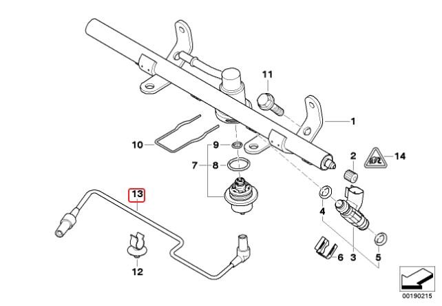

Igor Posted May 14, 2018 Report Posted May 14, 2018 Tämä lienee useimmille harrastajille jo tuttu juttu, mutta muistutellaan silti... Kannattaa tarkkailla myös tota kuvan alipaineletkua (nro 13). Sitä ei oikein näe ilman että irrottaa välijäähyn, ja silloinkin vain kurkkimalla imusarjan putkien välistä. Menee siis imusarjasta bensanpaineen säätimeen, ja kumin kovetessa saattaa irrota kummasta päästä tahansa. Seurauksena kone käy täyskaasulla liian laihalla. Ajossa sitä ei huomaa ennen kuin on liian myöhäistä. Omaani pistin varmuuden vuoksi nippusiteet kiristämään liitoksia. Mini1380 and Valtter Clubman 2
